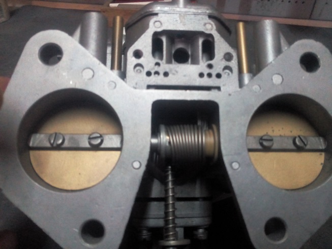

On commence par s'occuper des 2 papillons et de leurs 4 petites visses

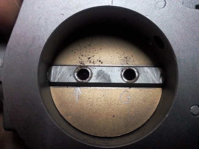

L'idéal, a mon avis, est de bien repérer vos papillons... Pour cela, j'utilise un simple crayon de papier pour repérer le gauche et le droit mais surtout pour bien repérer le centrage du papillon. (Le mieux est de marquer les papillons de chaque coté de l'axe avec une fine pointe à tracer) Ensuite, il ne reste plus qu'à dévisser

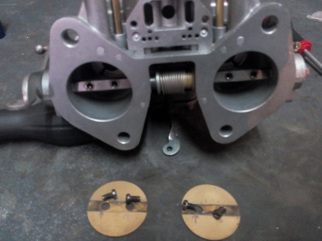

Vous n'avez plus qu'à basculer la commande et à tirer sur les papillons

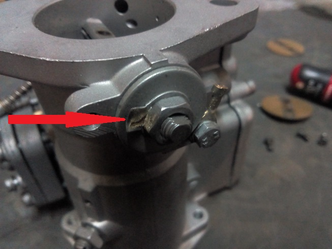

Maintenant, il va falloir dévisser les écrous à chaque bout de l'axe de papillons
Vous remarquerez qu'il y a une petite patte qui bloque l'écrou. Prenez un petit tournevis plat et redressez cette fameuse patte

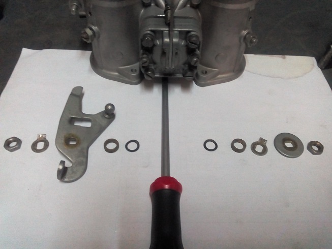

Répétez l'opération de chaque coté, dévissez et voilà ce que vous obtiendrez

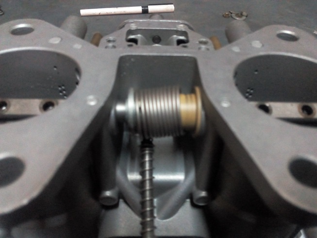

Maintenant, il va falloir trouver la petite goupille qui empêche l'axe de bouger. Elle est cachée derrière ce ressort

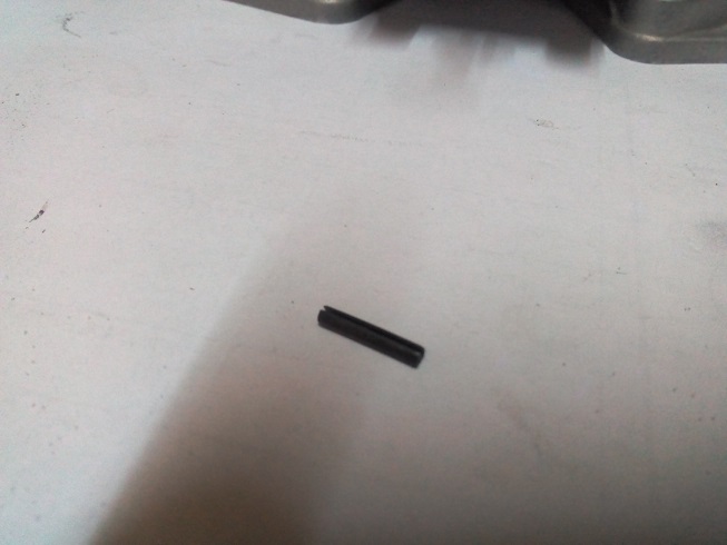

Voici la fameuse petite goupille :)

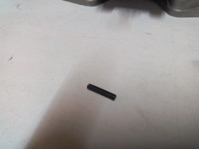

Il faut chasser la goupille. Si comme moi, vous avez un vieux foret de 2 mm, c'est nickel pour s'en servir de chasse goupille
Et voilà, elle est sortie :lol:

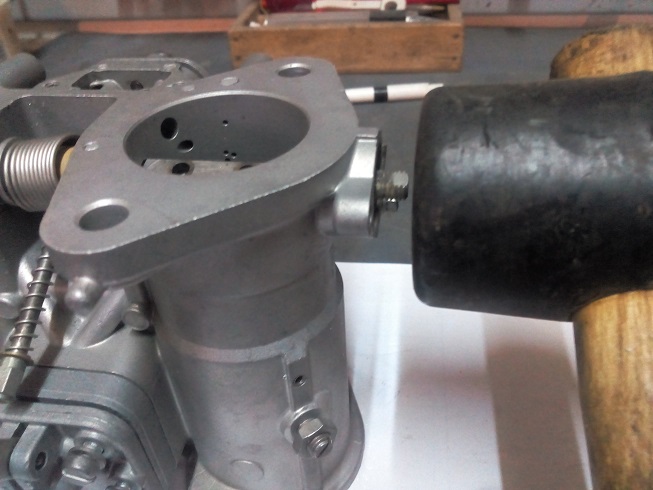

Pour sortir ces roulements, ce n'est pas compliqué. Pensez que le WD40 est notre ami... aller, pschit pschit de chaque coté puis on prend un maillet ou autre mais attention, soyez doux !! On tape d'un coté de l'axe pour chasser le roulement opposé

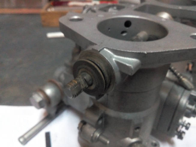

Encore un pschit pschit :lol: Un petit coup de WD40 sur le roulement et sur l'axe et à force de tirer, pousser, tirer, le roulement arrive

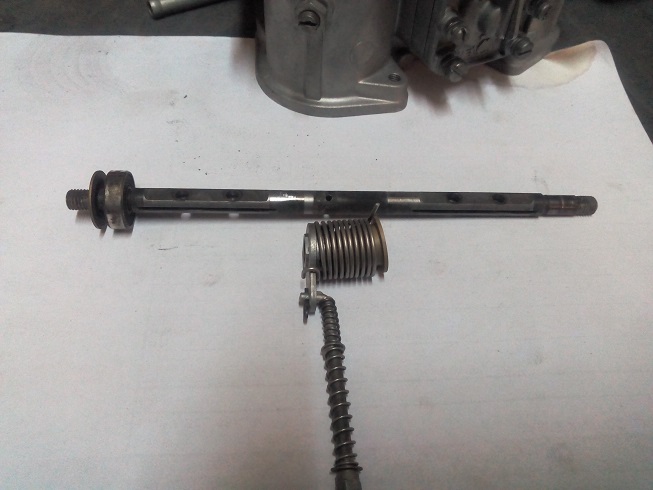

Je suppose que vous l'aurez compris.... on enfile de nouveau l'axe et on répète l'opération pour sortir l'autre roulement

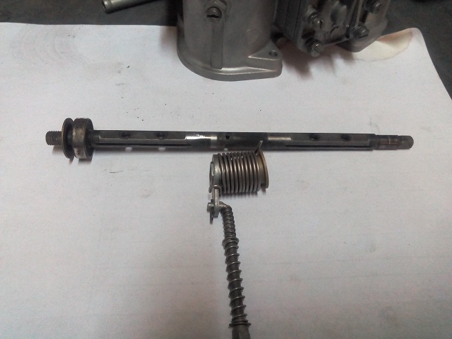

Messages : 3906
Has thanked : 566 times
Re: [TUTO] MONTAGE INTERNE CARBURATEURS

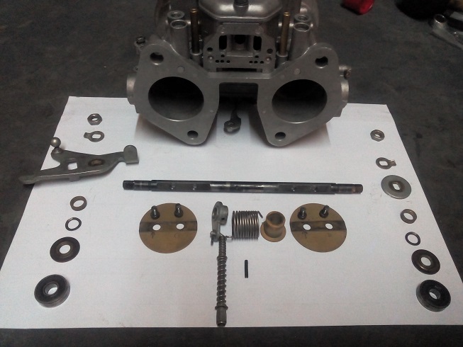

Et voilà, une dernière photo avec toutes les pièces, dans l'ordre de démontage :ok:
