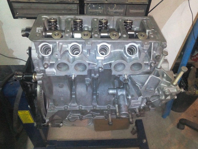

Aller, remontage

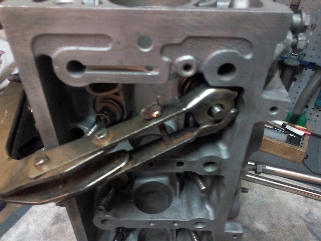

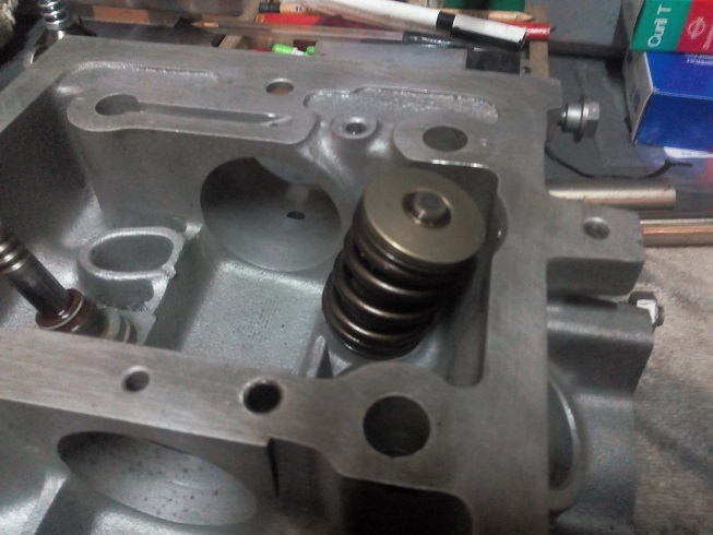

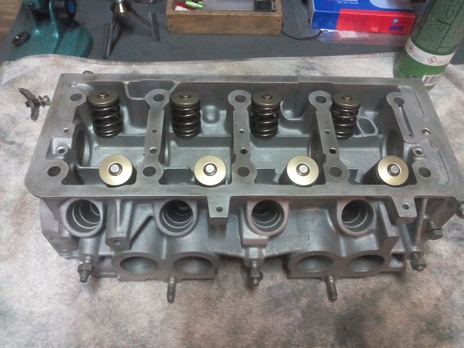

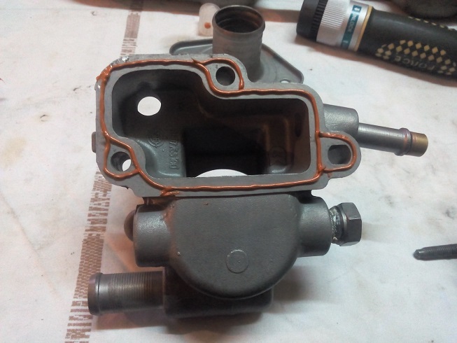

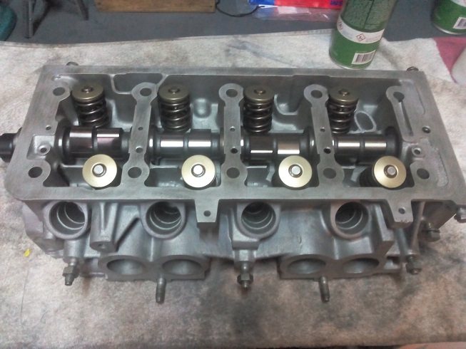

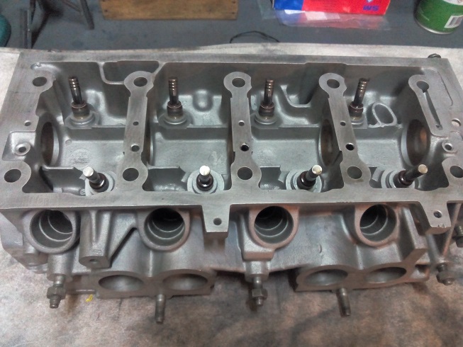

Mise en place joints de queues de soupapes + soupapes
Soupapes remontées Avec nouveaux ressorts + coupelles
Culasse prête
Culasse prête
Messages : 3907
Has thanked : 566 times

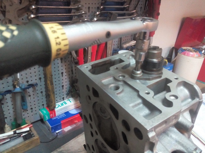

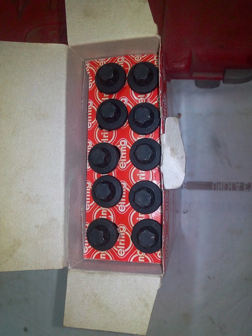

C'est prêt, y a plus qu'à tout poser sur le bas moteur

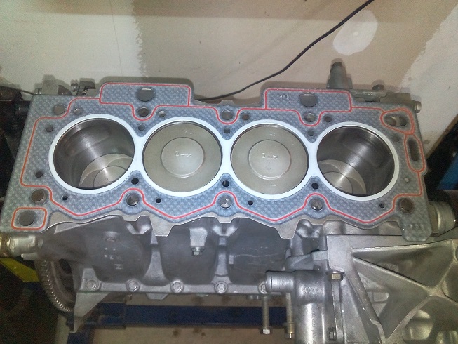

Joint de culasse
Joint de culasse
La culasse reprend sa place

Bravo Bob !!! quel boulot de fou :ok:

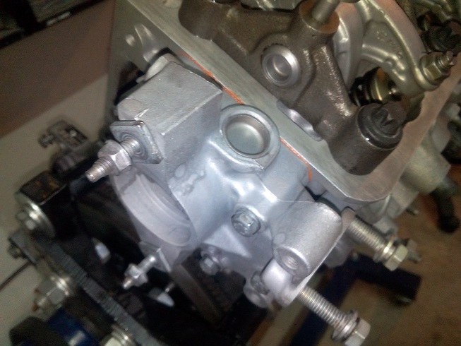

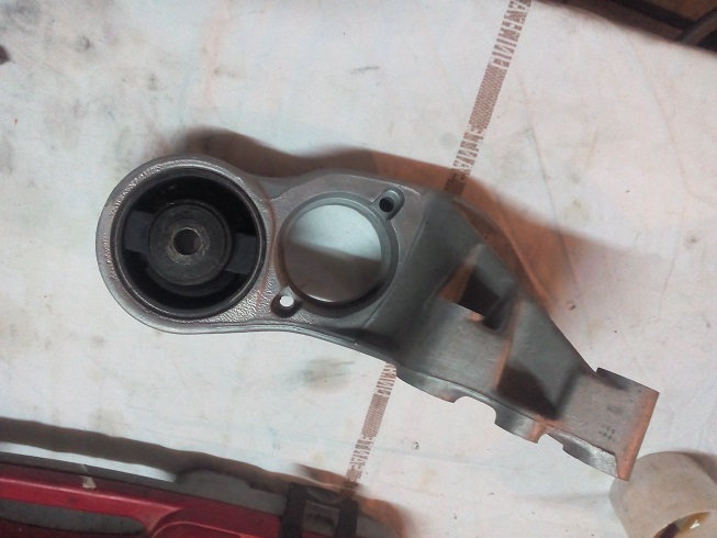

Il ne reste plus qu'à remonter les différents supports
Anti couple neuf
Anti couple neuf

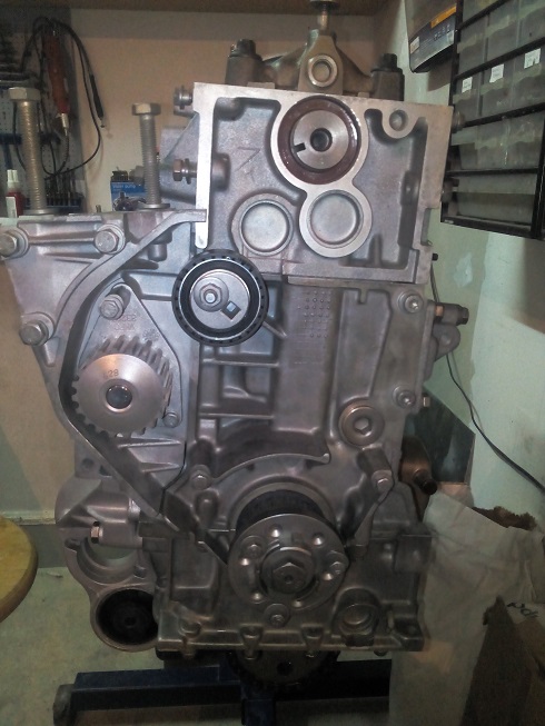

Et pour terminer, des photos d'ensemble.... Il ne reste plus grand chose à remonter :)
Quel plaisir d'avoir refait ce moteur <oo>

le remontage de la culasse montage soupape avec coupelle cat cam sa me rappelle des souvenir :D
magnifique ton moteur <oo>
Messages : 3907
vovo a écrit :le remontage de la culasse montage soupape avec coupelle cat cam sa me rappelle des souvenir :D
Merci Vovo :ok: Tu as fait le même montage ? :unsure:
Messages : 910
Has thanked : 953 times
Been thanked : 162 times
j ai fai rectif et surfaçage de culasse nettoyage des soupapes ,rodage bien sur,j ai garder mon arbre a came d origine et mes ressort j ai juste mis les coupelles cat cam mes aujourd hui je regrette un peu de ne pas avoir mis les ressort et soupape mes bon j ai une autre culasse donc le jours venu elle y passera ;)

bob_063 a écrit :Et pour terminer, des photos d'ensemble.... Il ne reste plus grand chose à remonter :)

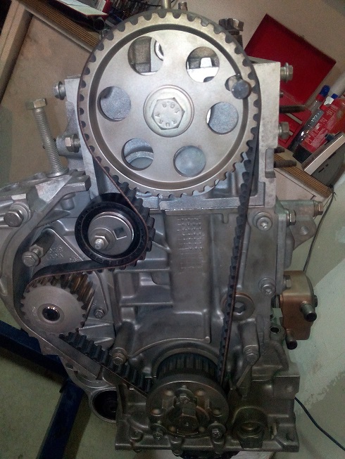

Bob tout cela est Wunderbar, wunderschön, wonderful, autrement dit, magnifique :ok: :ok: ...... tu pourrais peut être monter encore une courroie, caler ta distri, et mettre quelques caches............. je dis ça, je dis rien :lala: :lala: Juste avant de passer à la boîte de vitesse.
Messages : 3907
Mais oui, ne t'inquiète pas B)

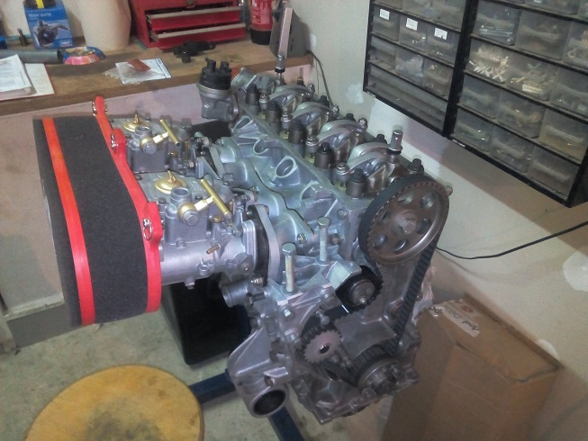

Tout doucement, je continu le remontage :ok:

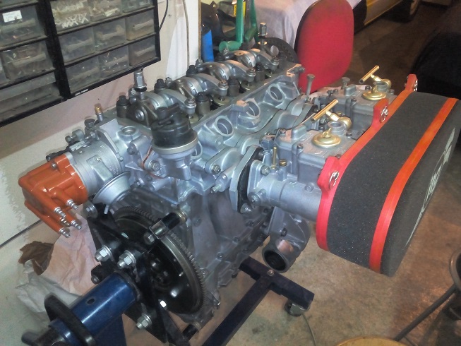

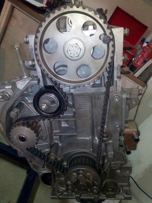

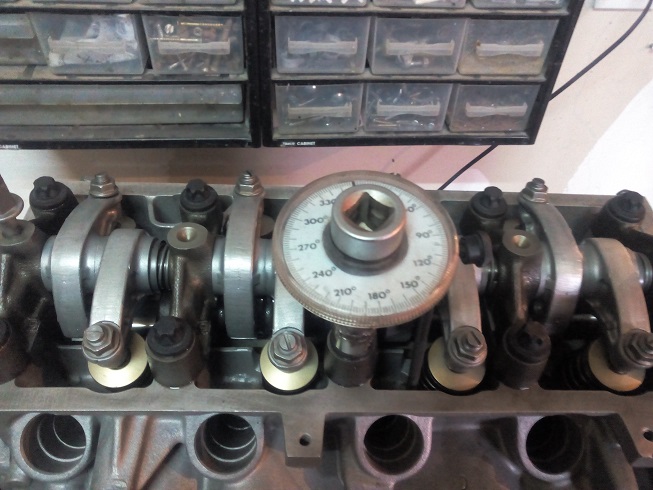

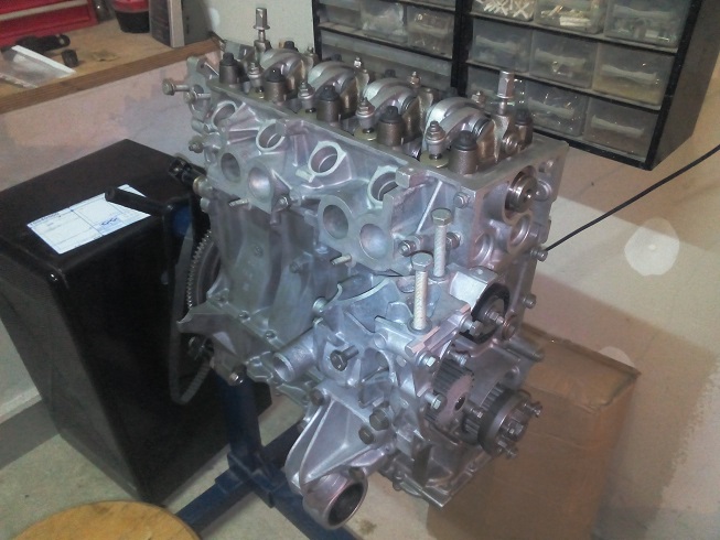

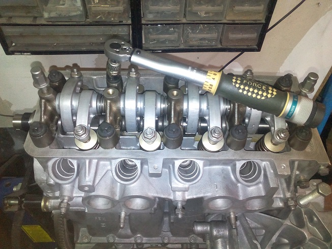

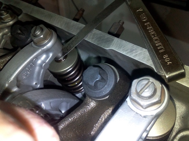

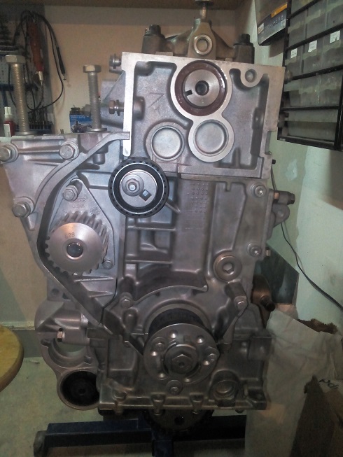

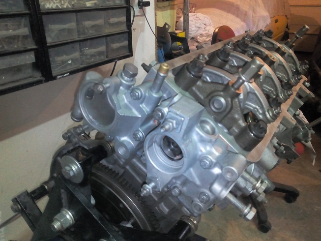

Aujourd'hui, j'ai mis en place la courroie de distri, fais le jeu aux soupapes, monté la rampe de Weber (fais les préréglages) et quelques bricoles comme pompe a essence, allumeur, etc......

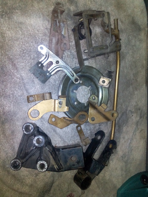

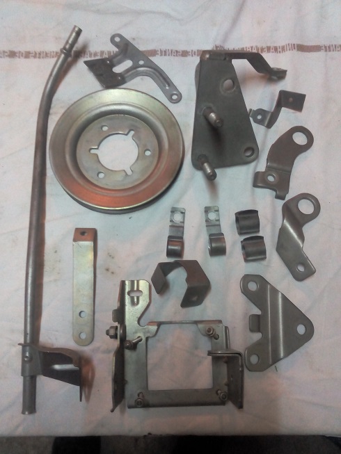

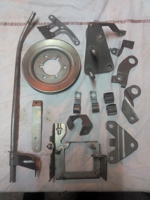

J'ai aussi du boulot sur quelques pièces qui ne sont pas jolies du tout...... J'ai juste commencé par un léger sablage
