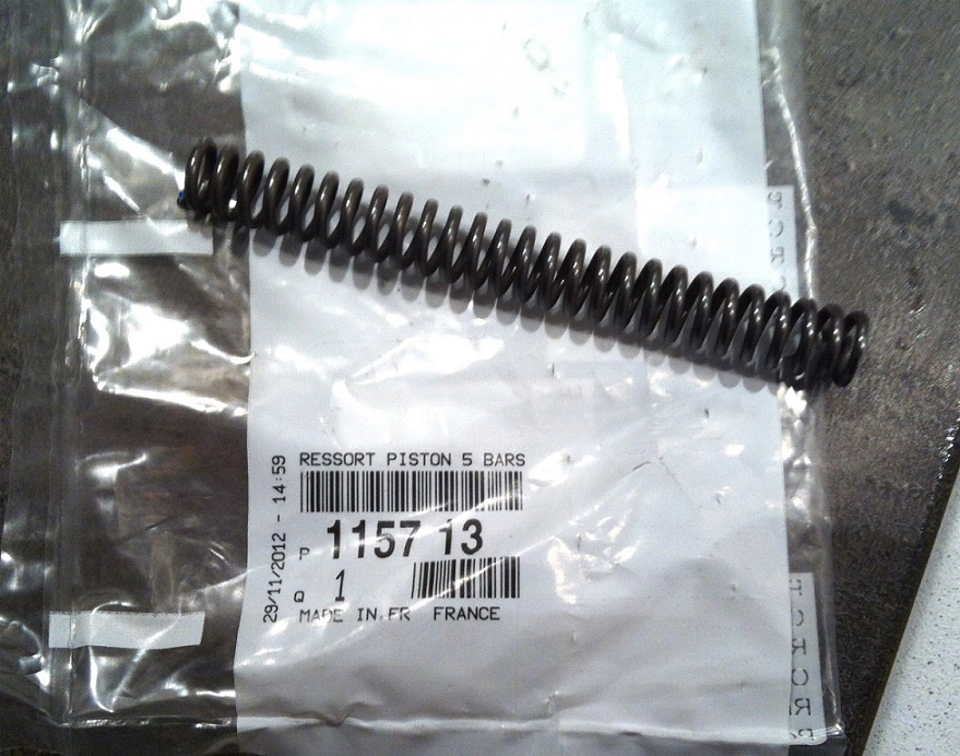

bob_063 a écrit :C'est ça, 1157.11 pour le ressort et 1133.13 pour le piston B)
Chez Pigeot, ils m'avait dit qu' il n' y avait que celui la de dispo....
si tu réussis à avoir l'autre, je dirais qu' à ma concession, ce sont des enfoirés....

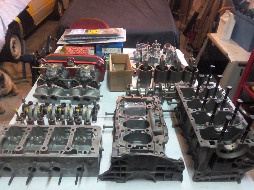

Une petite photo d'une partie des pièces qui attendent d'être remontées B)
Messages : 10856
Non celui là est celui d'origine 4 bars

Jean Luc, il y à écrit 5 bars....
Bob n'à pas bien compris, va falloir lui expliquer, mais pas ce soir, je suis sur mon iPhone, et je galère pour naviguer !!!!!

4 , 5 , voir 6 bars pour trouver une meilleure pression,....dis donc Christian,....tu ne penserais pas qu'à boire des fois ?
T'as du ressort dis donc. ;) :mrgreen:

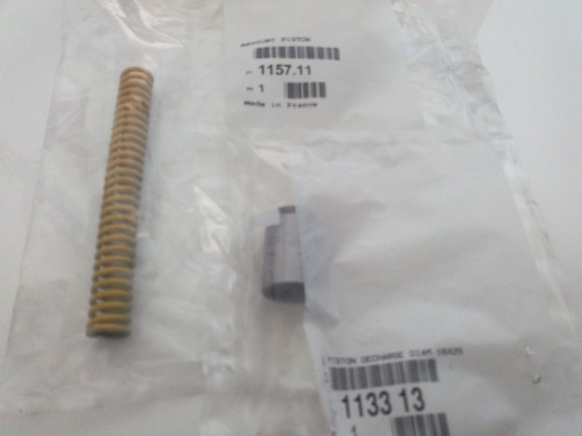

Va leur dire que c'est des enfoirés :p Mon beau père a récupéré mes pièces et au vu de la photo qu'il m'a envoyé, je te confirme que j'ai bien le ressort 1157.11 :ok:
Messages : 3906
Has thanked : 566 times
Tiens, je viens d'avoir les pièces B)
Messages : 10856
As tu m'étonnes,.....toi aussi tu as eu le jaune,............. :o
La pression va être terrible pour la pompe à huile,......elle n'aura qu'à bien se tenir. :ok:

Ce sont ou des enfoirés,....... ou des psychologues...............ils ont pensé:...... au vieux, faut pas lui mettre trop de pression, et avec 5 bars, ça lui suffira,....... avec plus il va avoir des fuites........!
Cette remarque est une porte ouverte pour que scale puisse faire un commentaire dans son style habituel

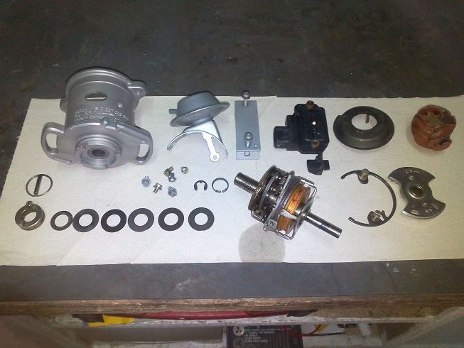

Ces derniers jours, j'ai fini de rassembler toutes mes pièces pour le remontage du moteur.
Une fois que j'ai eu l'allumeur dans les mains, je me suis dit que j'étais obligé de lui donner un bon coup de chiffon pour pas qu'il ne fasse tâche au milieu des autres pièces.... J'ai alors pensé à l'envoyer chez Bcomp pour une petite révision...

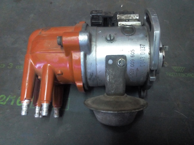

Puis finalement, j'ai juste testé cet allumeur sur la GrN. La capsule était crevée.... il fallait la remplacer B)
Après, nickel, tout fonctionnait :ok:

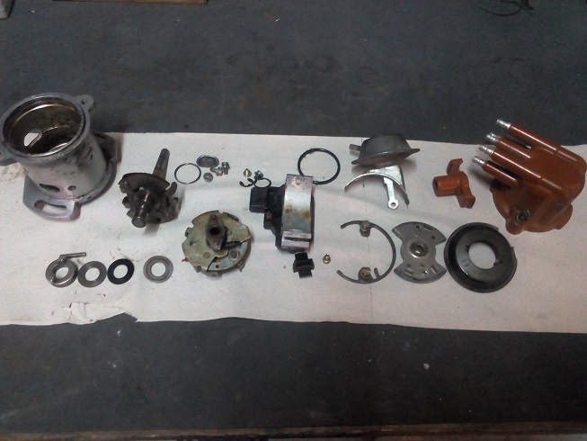

De là, je me suis lancé dans un démontage complet :ok:

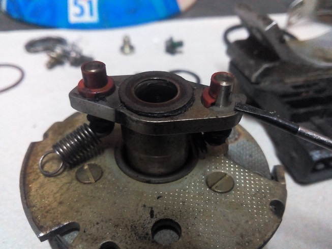

J'ai bien fait de démonter car j'ai trouvé un petit bobo....
J'ai tout dégraissé, j'ai microbillé les pièces en alu, j'ai lubrifié les pièces en mouvement et j'ai fini par monter un rupteur + tête neuve :ok:
Place aux photos B)
Avant
Avant

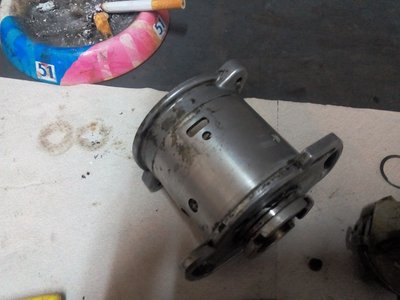

Une petite pièce cassée mais comme j'ai de la pièce, ça a été vite changé !

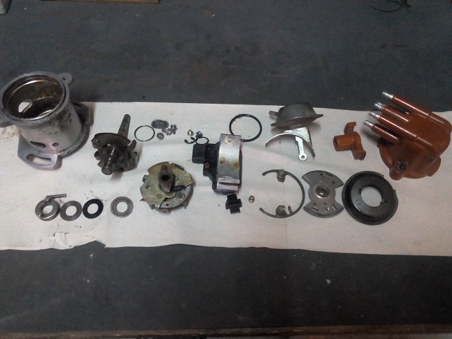

Allumeur en pièces
Allumeur en pièces

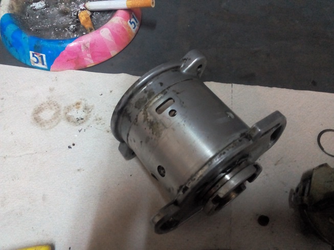

Corps d'allumeur avant mise en beauté
Prêt à remonter
Prêt à remonter

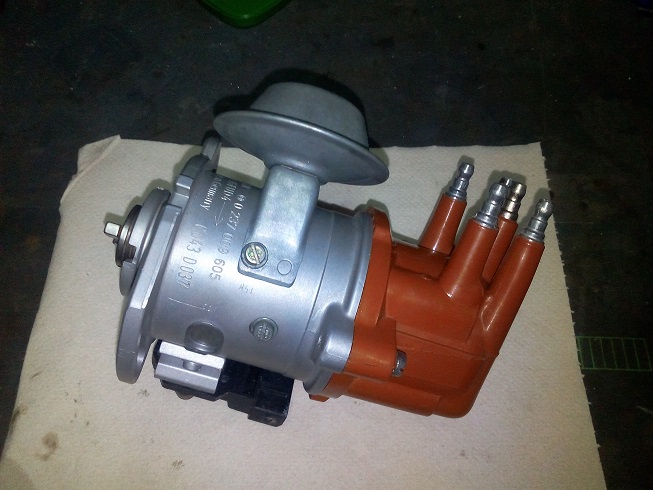

Et voilà, terminé
Et voilà, terminé
