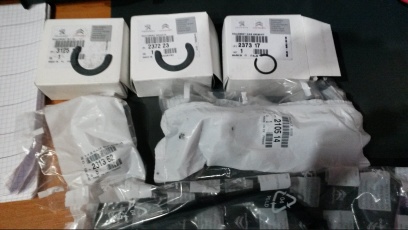

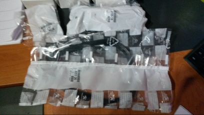

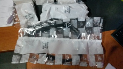

ça avance j'ai eu les premières pièces de chez Peugeot ce jour.
Le reste arrivera lundi
J'ai les fourchettes Bronze.
le 13*59 est commandé, il me sera livré pendant les vacances de Noel
C'est mon ami Marco qui va me le chercher chez PP :ok: :ok: :ok:
Ensuite on devrait pouvoir attaquer le montage :ok: :ok: :ok:
