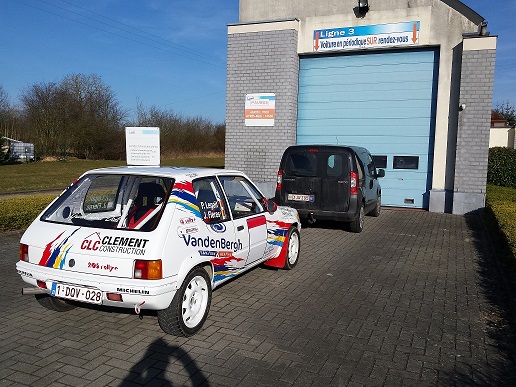

Ensuite, direction contrôle technique:
Verdict: Jeu dans le triangle droit, à changer.
A force, tout sera neuf sur cette voiture...

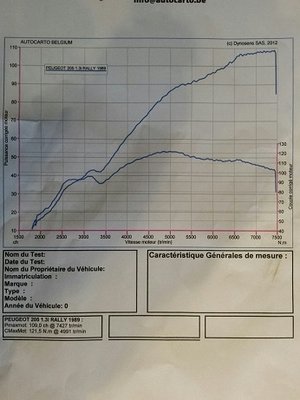

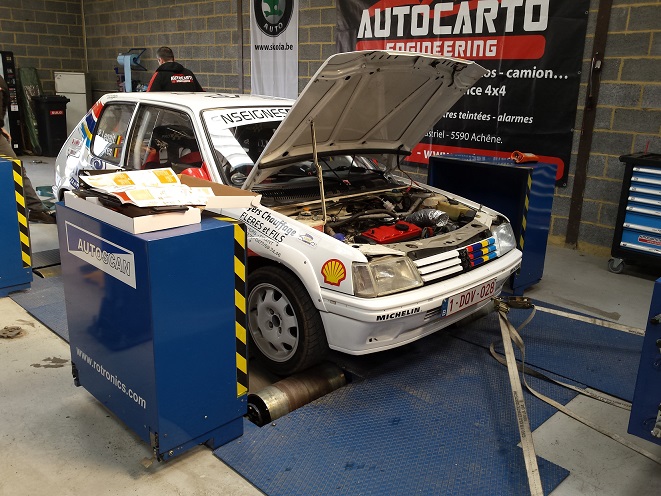

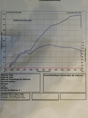

Puis un petit passage au banc pour voir ce que ça donne
Verdict: Je m'attendais à un poil plus, on fera avec, mais je pense à descendre de catégorie après quelques modifs. (Gr N)
109cv à 7427tr/min et 121,5 Nm @ 4991tr/min

salut patrick,pat5560 a écrit :A
c'est pas mal tu sais avec un RV si faible...
ton ancien moteur passé au banc: 117cv...

Bah je me dis juste que c'est pas mal d'investissement pour 6cv de gagnés par rapport à l'origine.
J'ai quand même une bonne plage d'utilisation entre 4000 et 7500, pas besoin d'aller chercher plus haut.
Je sais pas comment les autres font et combien ils mettent de $$$ pour sortir leurs 140-150cv dans leurs 106 1.3
C'est pas possible qu'ils soient conformes au réglement.
En tout cas, si je sors des podiums de classe cette année, faut qu'ils m'expliquent!!
