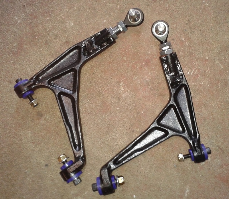

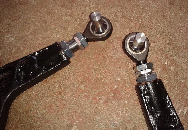

Salut donc j'ai regardé pour les coussinets sphérique j'ai monter par triangle une rotule SSA12 et une SSA14 et pour la rotule de pivot rotule de pivot kit car tri compétition

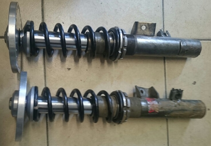

Alléluia :angel: , bonne nouvelle ce soir <oo> : je vais afin <_< récupéré mes amortisseurs dans 2 semaines, qui vont être modifié pour le montage des coupelles réglable et contrôlé. Et tout ça gratuitement B) .

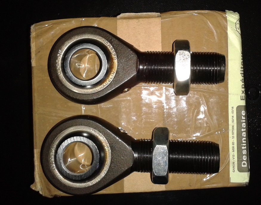

Réception aujourd'hui des rotules pour les triangles B) :
Rotules UNIBAL SMGM18.52
Elles sont neuves et je les ai eu pour 120€ les 2, au lieu de 198€ les 2 :rolleyes: .
Et mes amortisseurs sont prêt, ils ont été modifié et contrôlé, je les récupère Samedi ;) :
jeremyha a écrit :La modif des amorto, ca m'intéresse :rolleyes: . Tu pourra donner plus d'info la dessus? :blush: :D
Alors Jérémy, si tu désire toujours de infos, je peux te donné ça ce week-end avant de les montés :ok: .

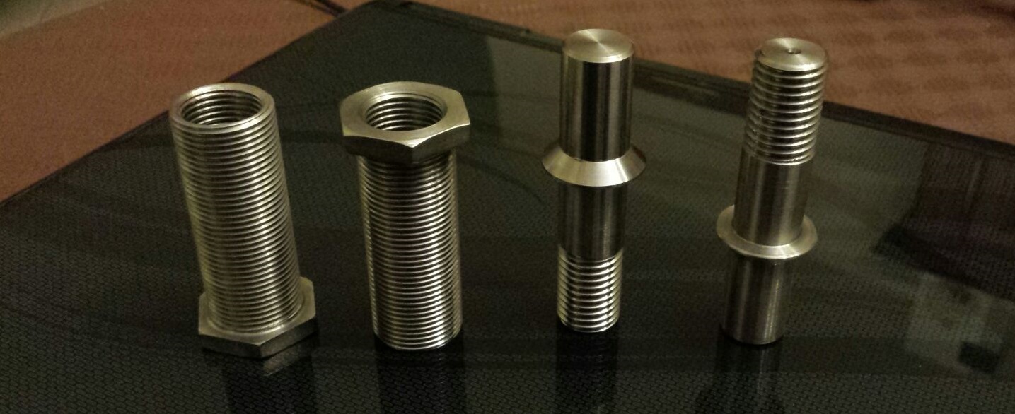

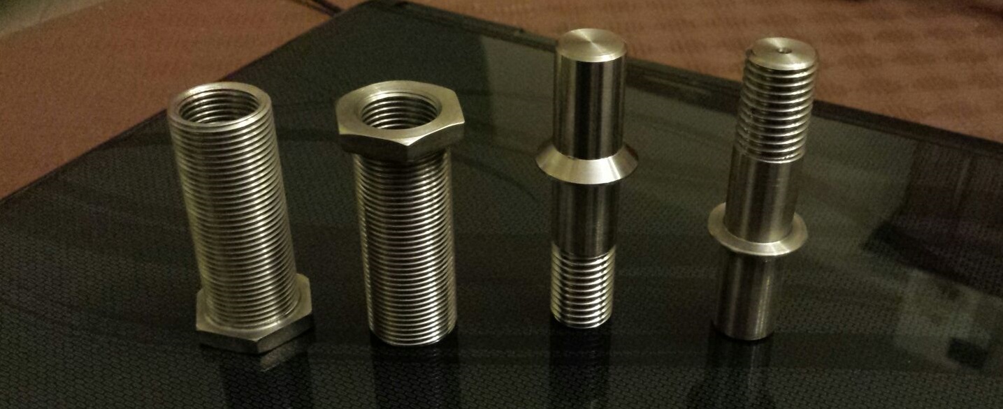

Pour le montage des triangles, j'ai fait faire usiné pour mon coussin, qui travail dans un bureau d'étude dans l'aviation, ça B) :
Canons de réglage et axes de pivots

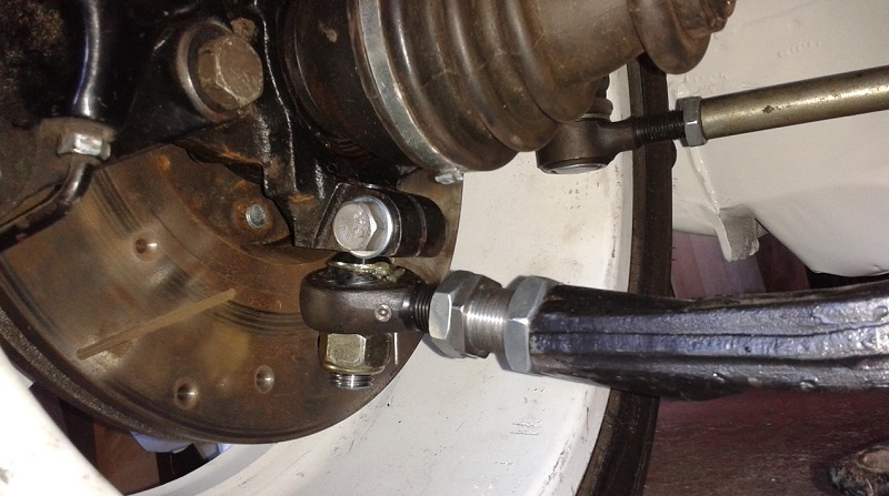

Ensuite montage à blanc, pour voir si il n'y pas d'erreur de dimensions ou d'usinage; ouf ^_^ pas de problème :
Et une fois monté :
Résultat final :
On ne voit pas très bien sur celle ci mais sur celle ci-dessous on voit mieux.

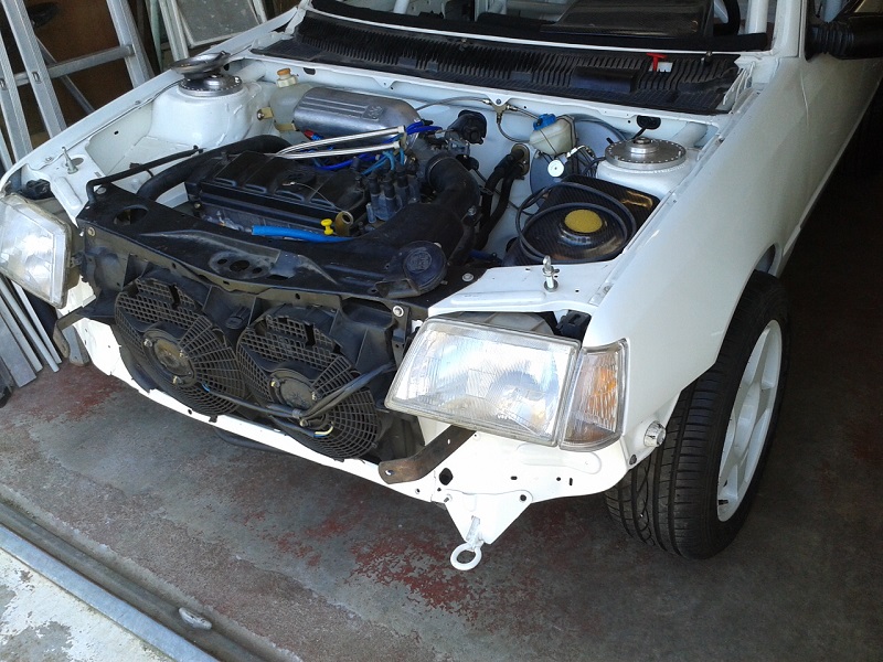

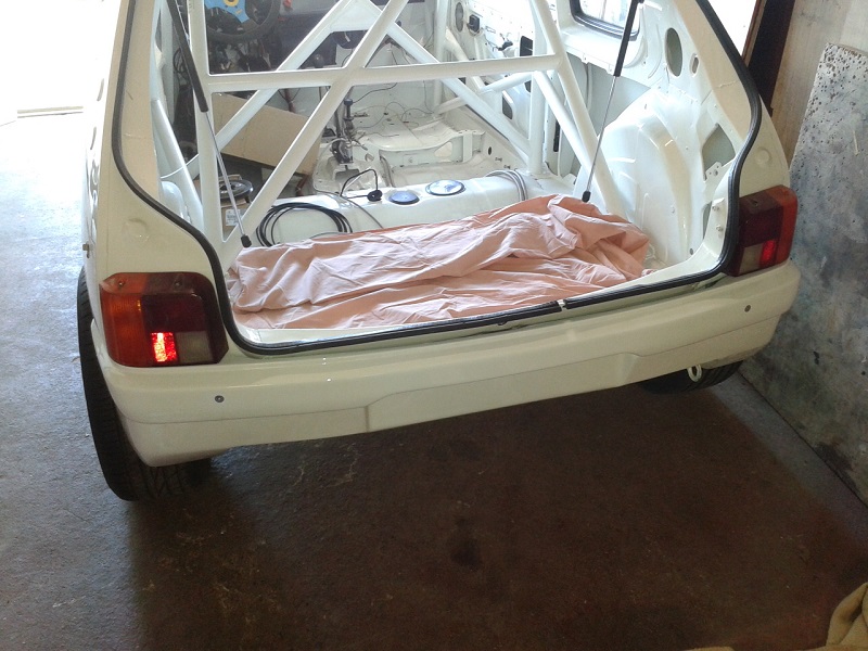

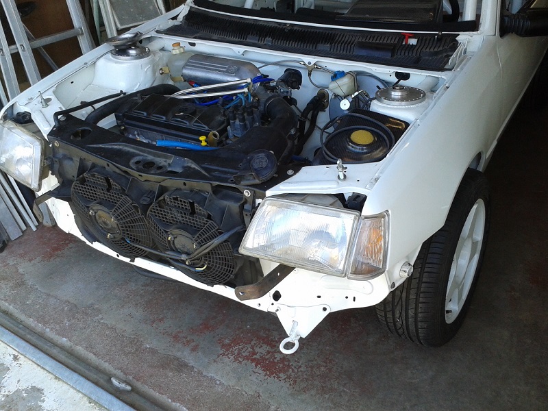

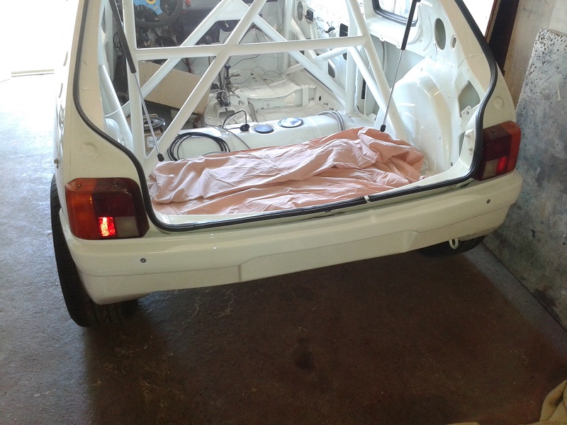

Pour le plaisir :mrgreen: , je me suis amusé à posé le pare-choc arrière ^_^ :
Restera à faire des ajustements
Et une dernière photo pour la route :ok: :

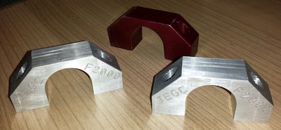

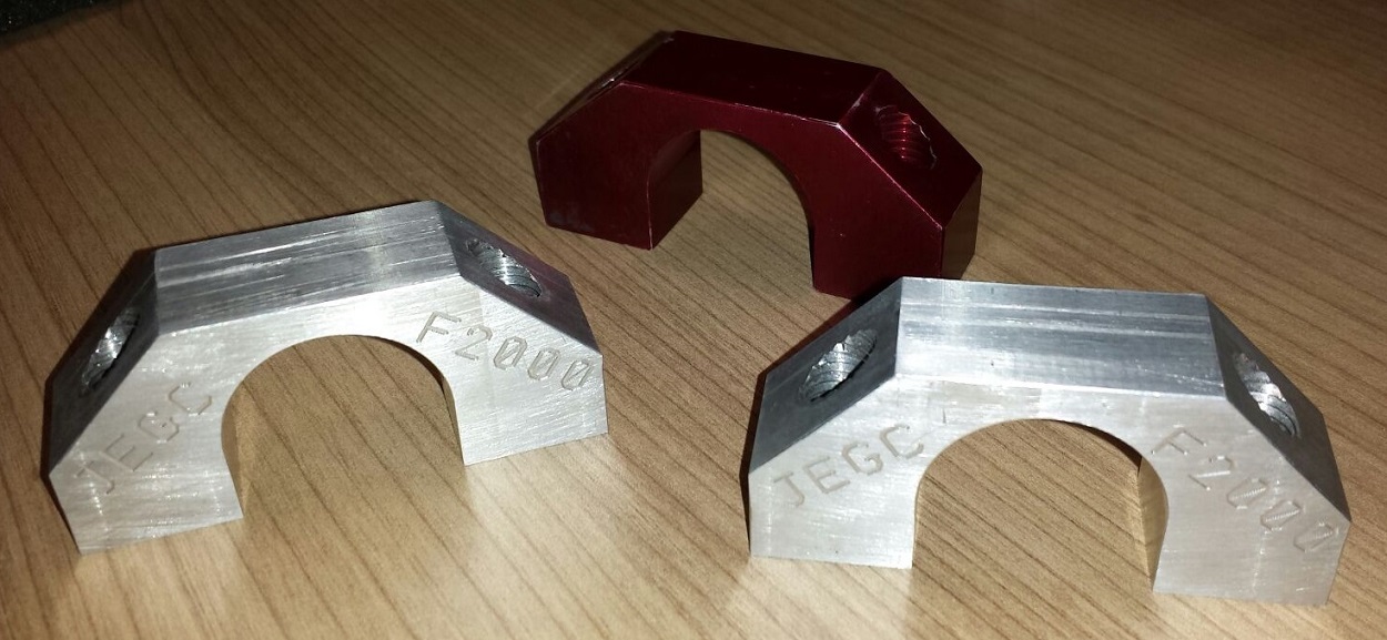

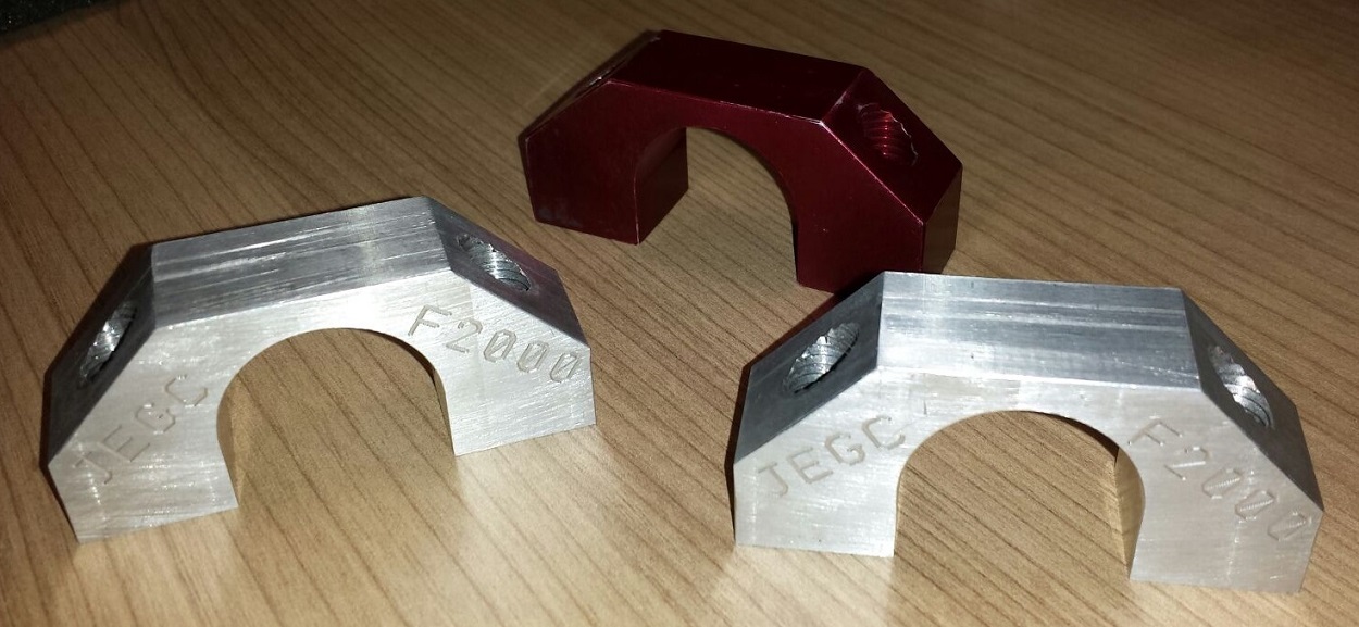

On continue dans la fabrication de pièces :
Paliers barre stab. avant 205 Gr.A (Et personnalisé :lala: )

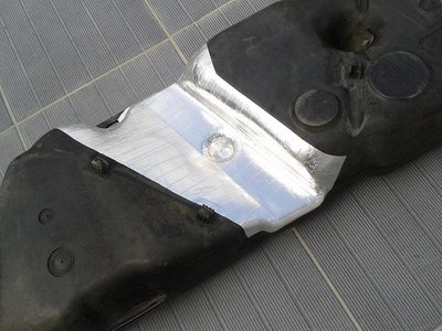

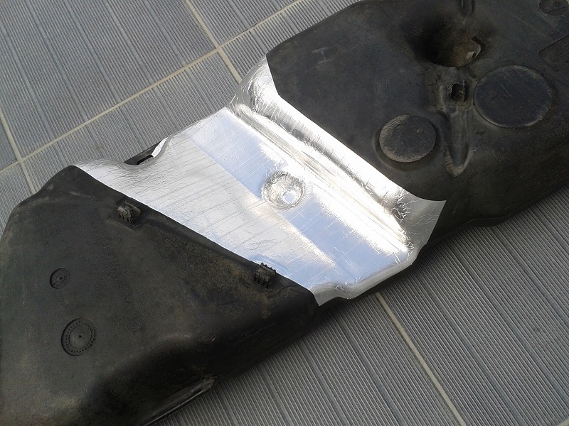

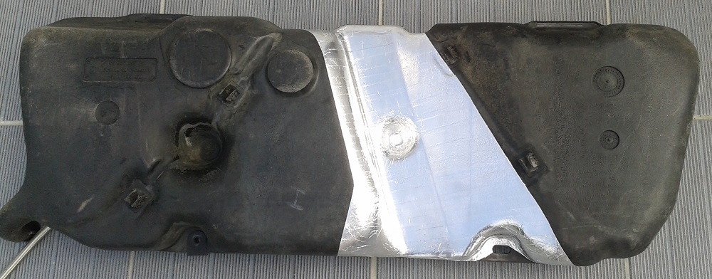

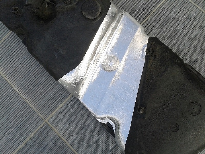

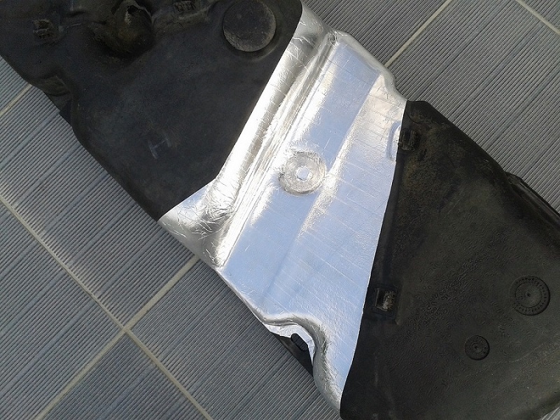

J'ai poser des feuilles d'aluminium sous le réservoir, pour le protégé contre la chaleur émise par l'échappement :ok: :

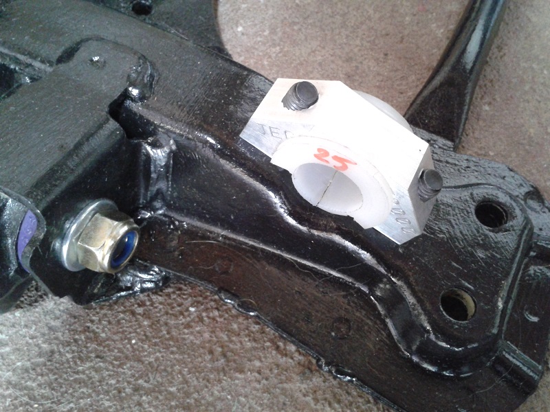

Après une longue réflexion :unsure: , j'ai finalement souder le berceau ;) , mais j'ai décider de monté les paliers et la bagues pour me faire plaisir et pour voir si il n'y avait pas de soucis :

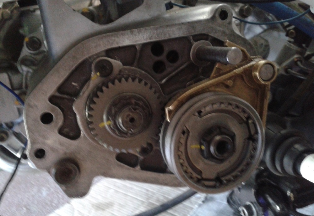

Hier j'avais un peu de temps, alors suite aux conseils de mon pote Olivier :ok: , je me suis occuper de remplacé la fourchette en acier de 5ème, par une fourchette en bronze, comme ca je suis tranquille toutes les fourchettes sont en bronze ;) , plus de problème avec les patins qui se font la malle <_< :
