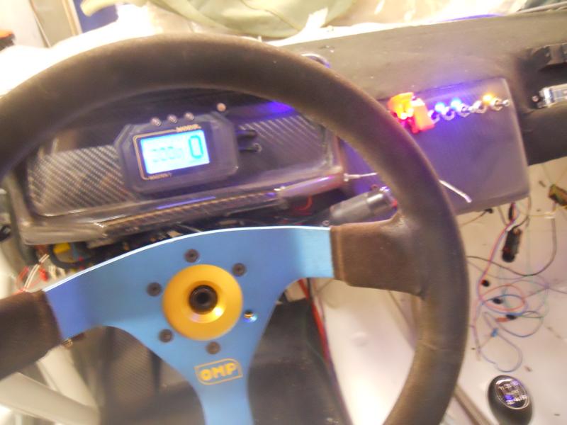

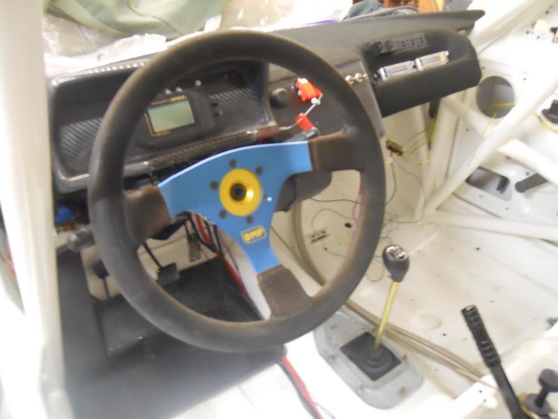

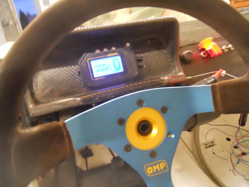

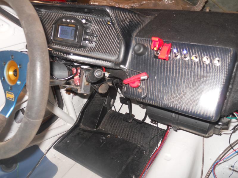

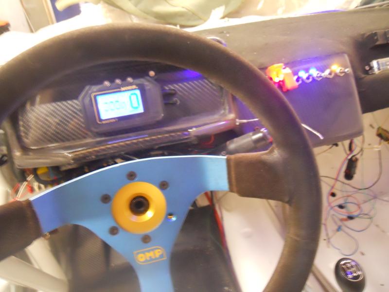

Voici les dernières news :
le tableau de bord commence à prendre forme.
Mise sous tension du dash.
Il reste encore beaucoup de boulot en électricité des faisceaux a créé, des faisceaux a gainé et à rangé mais ça avance.

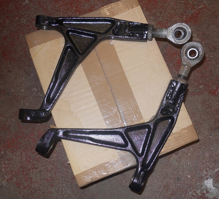

Voici l'affaire du jour B) :
Triangles d'origine modifier avec insert soudé pour montage d'une rotule (idem 205 GTI 1600 GR.A PTS) :ok: .

Messages : 2528
Parfait pour afiner ton carrossage :ok:

Avec tout ça, j'espère avoir un train av potable. :ok:

Il n'y a pas de danger a couper un triangle , comme cela ? cela risque pas de casser ?

ledouze a écrit :Il n'y a pas de danger a couper un triangle , comme cela ? cela risque pas de casser ?
Vu ce que l'ancien propriétaire, leurs à mit comme sollicitations, ça ne m'inquiète pas. :ok:
Je vais remplacé quand même les rotules et les silentblocs par du powerflex. ;)

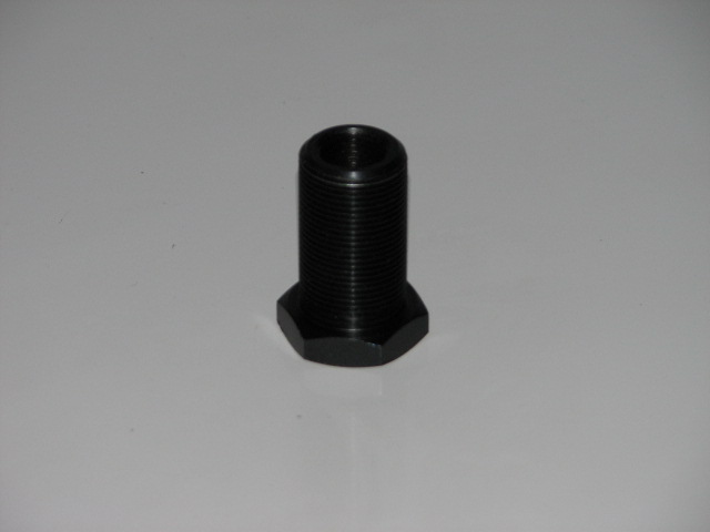

Au pire, j'avais dans l'idée de faire usiné des canons de réglage comme celui ci :unsure: :
Pour mettre des rotules plus petite et pour pouvoir réglé sans démontage :ok: .
