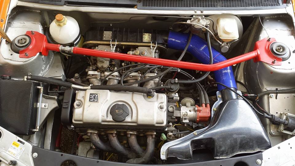

Re: Reconstruction 205 Team-vadrouille
Quasiment fini j ai quelques bricoles avant de faire les essais

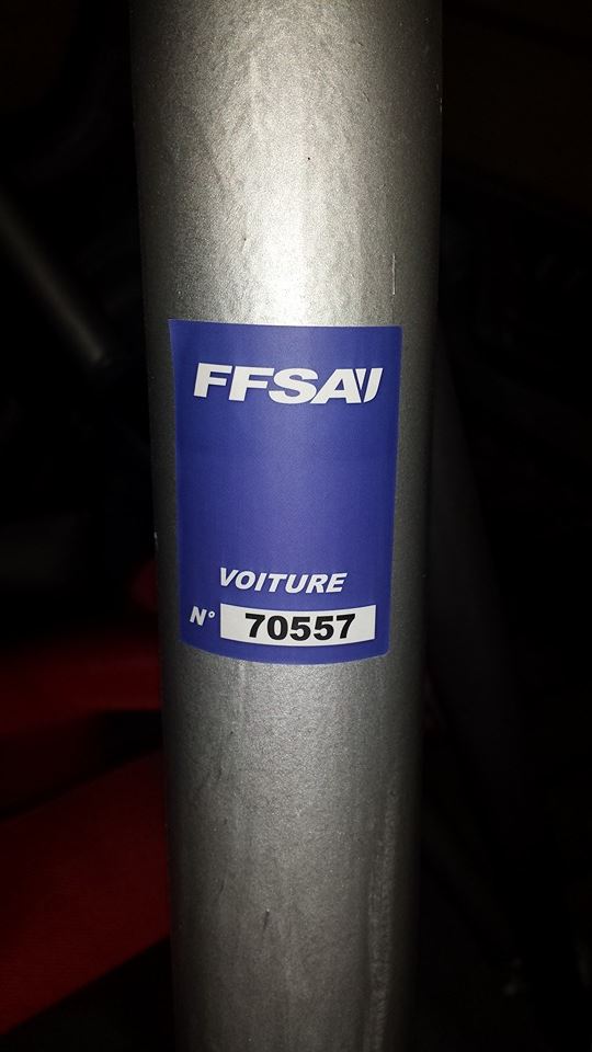

Nouveau passeportolivF2000 a écrit :le numéro de ta vignette...j'ai eu le n°0183 en 2006 !
Alorsboost a écrit :il te reste quoi a faire ?
-Changer les flexibles de frein avant X2
-Changer un triangle avant
-installer poulie reglable et caler la distribution
-Suppression de la capsule d allumeur
-Revision et reglage des carbus
-Installler le compte tours
-Trouver batterie etanche
-Changer les 2 cardans
-Dans l'ideal mettre un train avant de 309
Mais bien sur que ça passe à fond....
