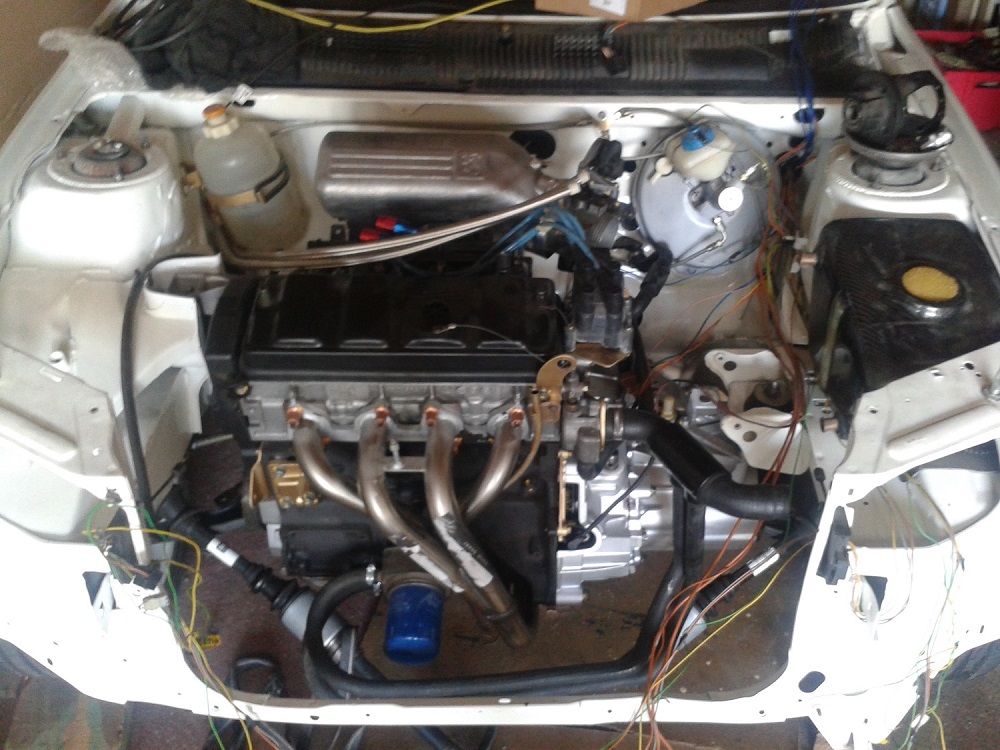

Et le meilleur pour la fin B) :
Moteur / Boite dans la caisse

ça fait plaisir quand le resultat saute au yeux !!! beau boulot ça avance bien :ok:

bencitrouille a écrit :ça fait plaisir quand le resultat saute au yeux !!! beau boulot ça avance bien :ok:
C'est sûr ça fait plaisir :ok: <oo> . La motivation est revenue car il y avait un petit coup de mou depuis quelques temps :( .

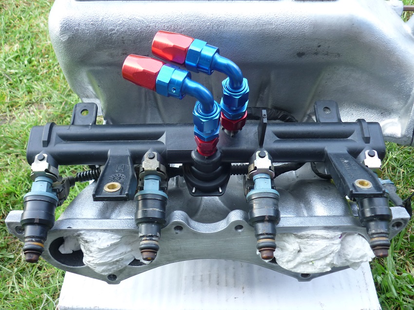

tu utilise la rampe d'injection en plastique ?

boost a écrit :tu utilise la rampe d'injection en plastique ?
Oui j'utilise la rampe en plastique mais si je pouvais trouvé pas trop chère une rampe en alu qui s'adapte sur le collecteur de 106 Rallye je ne serai pas contre. :ok:

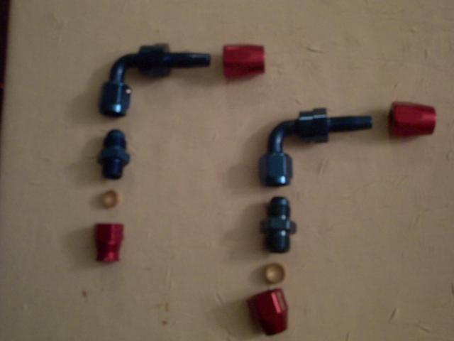

comment sont fixé les raccords avia sur la rampe d'origine ? :unsure:

boost a écrit :comment sont fixé les raccords avia sur la rampe d'origine ? :unsure:
Je te mets des photos ce soir :ok: .

Message par teamjegc »
:D
j'ai vu une rampe alu pour TU moins cher que chez KRS.

boost a écrit :
http://www.conceptautorally.fr/fr/rampe ... ur-tu.html
C'est pas mal ;) , mais il va falloir faire des supports pour l'adapter sur la pipe de 106 Rallye et mettre un régulateur de pression d'essence. Donc encore des adaptations, des modifications à faire "_" et là je suis surtout pressé quelle roule donc je vais resté avec le montage actuel et puis voir plus-tard pour le montage de la rampe KRS qui est forcément beaucoup plus chère mais aucune adaptation à faire :blush: :rolleyes: .
Mais si tu entends quelqu'un qui vend une rampe alu, je serai éventuellement preneur :ok: .

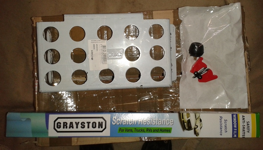

Aussi j'avais oublié :mrgreen: , petite commande passé chez notre partenaires ARS :ok: :
- Film anti-déflagration (Ca va être marrant à poser :angry: )
- Support pour la batterie Odyssée
- Bouton pour le démarrage et capuchon pour starter et pompe ess.
