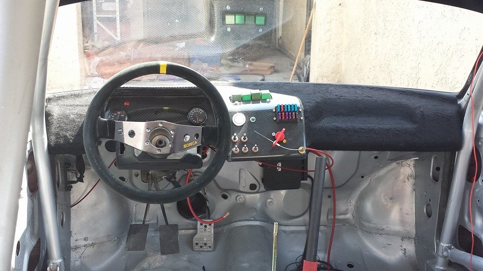

:ok: ça sent la fin!!
:blink: pourquoi la partie centrale du TDB est elle de travers?

jean-luc13 a écrit ::ok: ça sent la fin!!
Je vais regarder si c'est bien serré :lol:

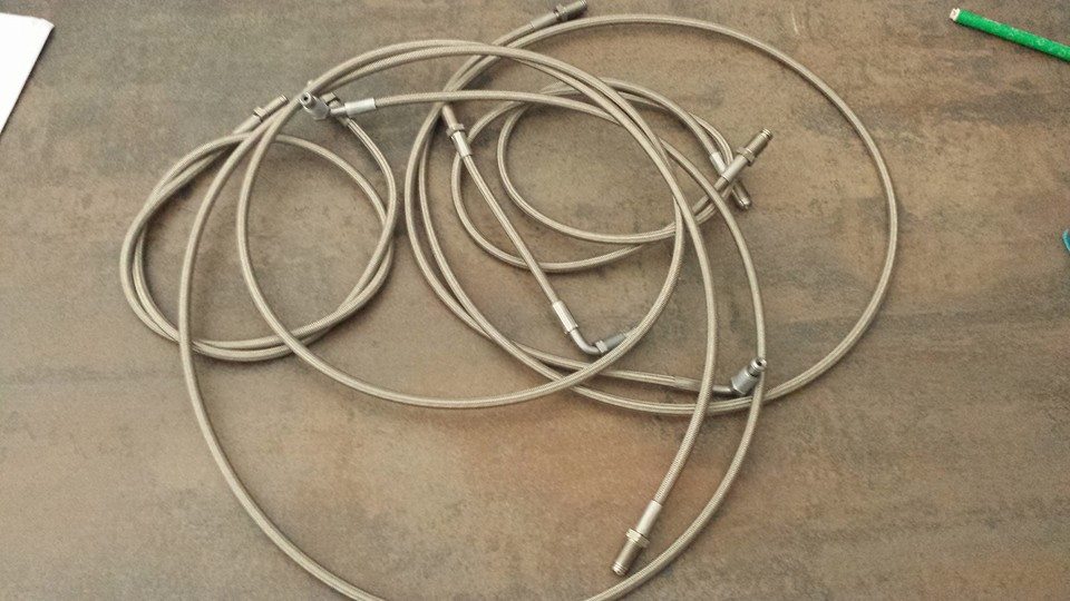

Est ce que quelqu'un connait le nom des raccords durite de frein sur nos nautos?? sur maitre cylindre et etrier ??
:blush:
Je crois que c'est des raccords male convexe en 10/100 mais pas sur de moi :blink:

darkvadrouille a écrit :Est ce que quelqu'un connait le nom des raccords durite de frein sur nos nautos?? sur maitre cylindre et etrier ??
:blush:
C'est exactement ça :ok: , raccord mâle convexe filetage 10/100 ;) .

Voila!!! je viens de faire ma commande de flexible sur mesure chez
http://crosscar.go-gti.com/durite-frein ... -1363.html
On va voir si ils sont serieux :ph34r:

Et voila recu le colis, il ne faut pas etre pressé si vous choisissez la livraison gratos.
Les flexibles sont de bonnes qualités et les sertissages ont l'air de tenir, mais je me suis fait avoir (C'est ma faute aussi) :blush:
j'ai pas verifier le filetage du maitre cylindre du frein a main :angry: et faut que je me trouve des adaptateurs <_<

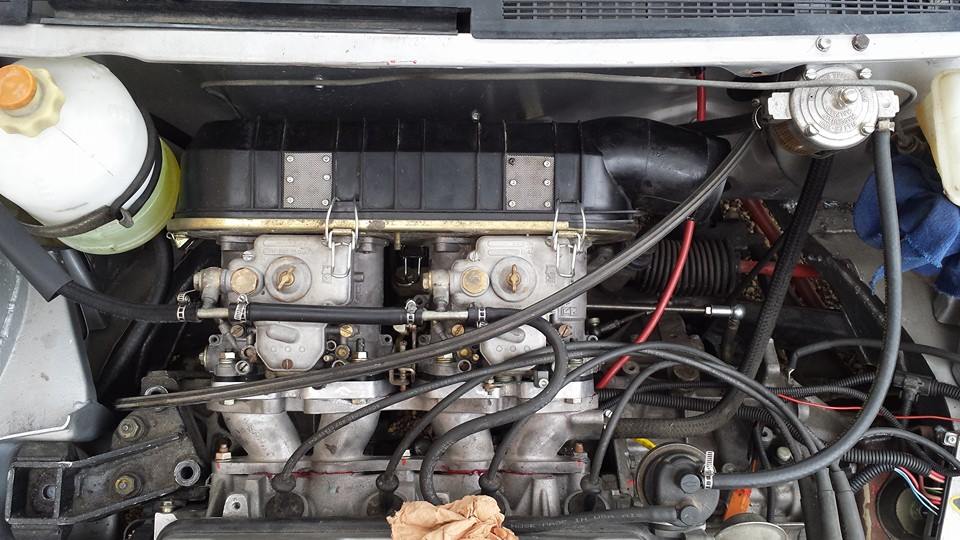

il y a juste des petites traces de rouille au niveau des pieds mais ca va le faire avec du Sintofer
Modifié en dernier par benbenbenck le 22 déc. 2014, 10:00, modifié 1 fois.
Messages : 5184
Has thanked : 605 times
Been thanked : 615 times
Re: Reconstruction 205 Team-vadrouille

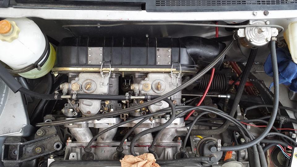

Fais attention si tu utilises le regulateur de pression king,vérifies bien le serrage de la molette de pression qui serre le clip sur la cuve ;) le mien était placé au meme endroit :unsure: :rolleyes:

Ca va ;) je n ai pas un king pour le moment, mais merci du tuyau :ok:
