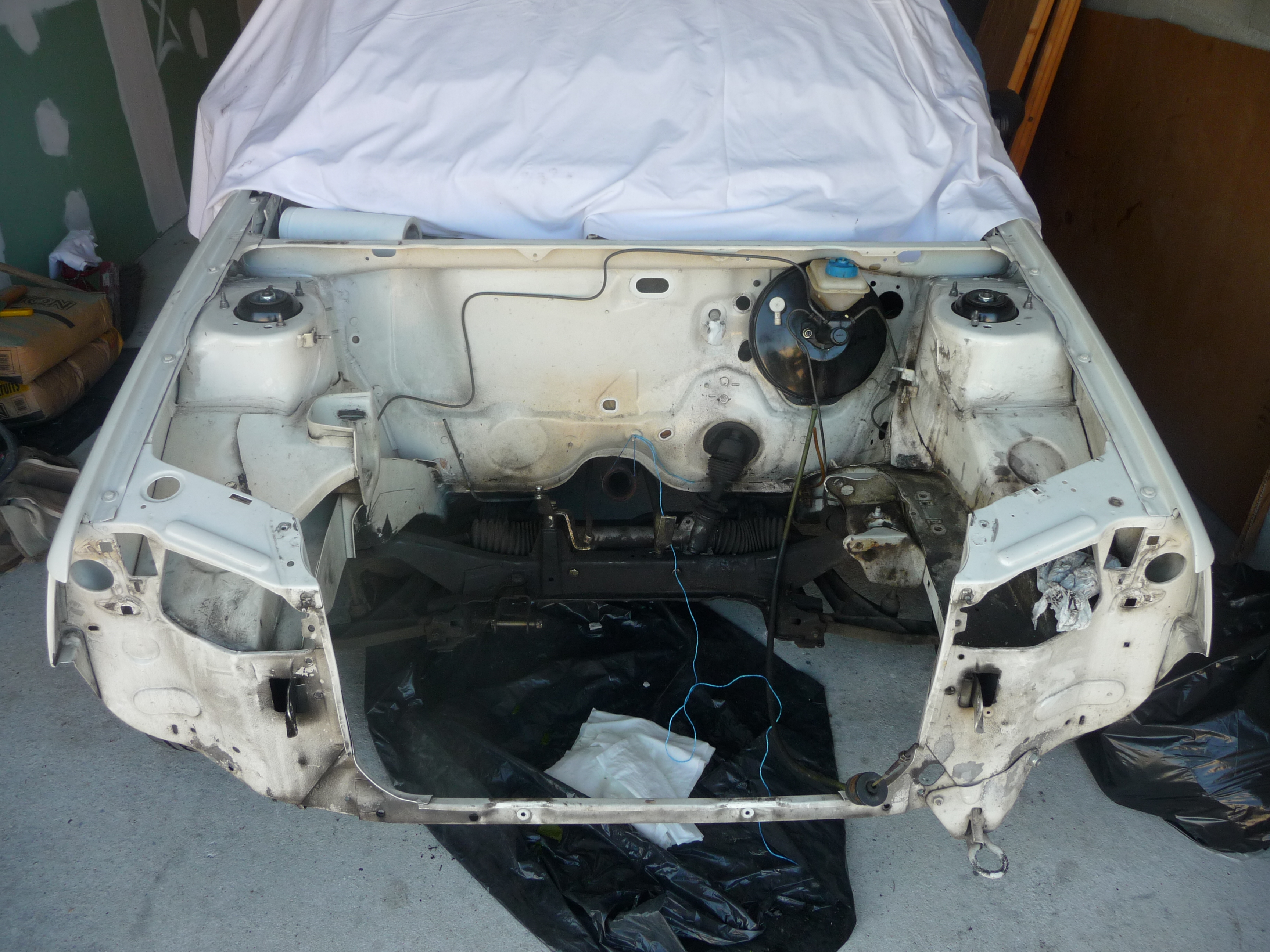

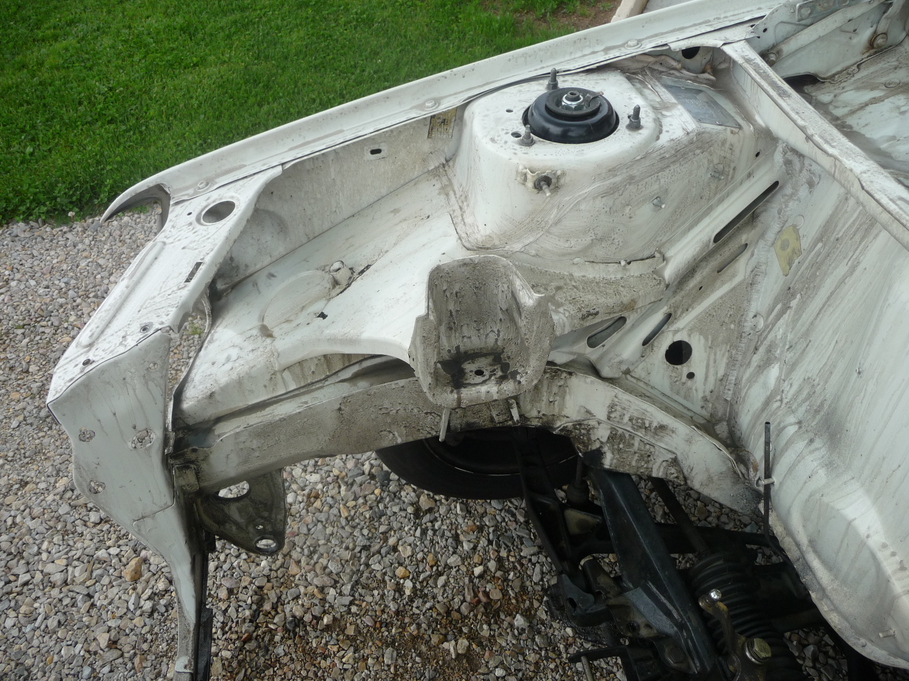

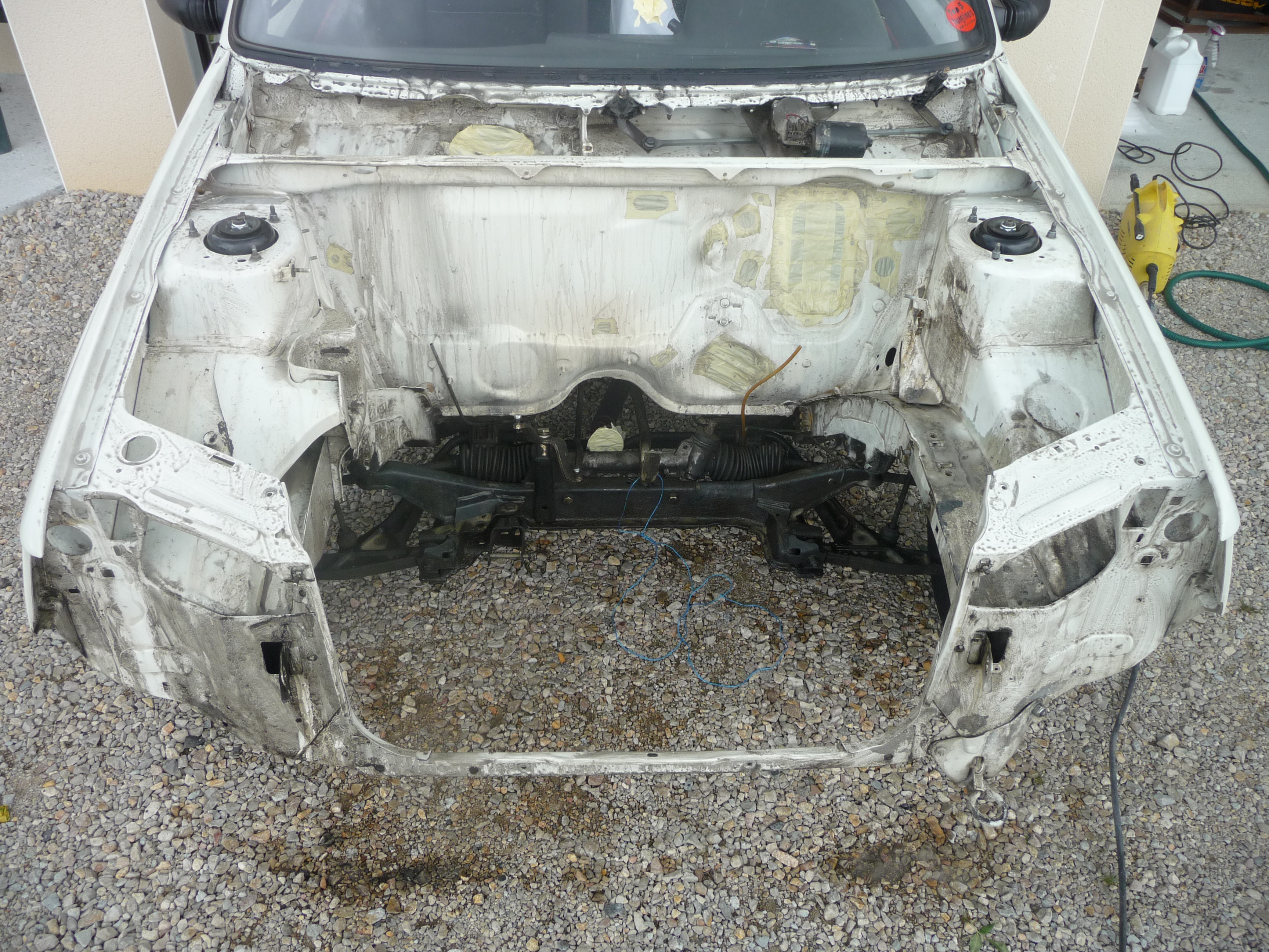

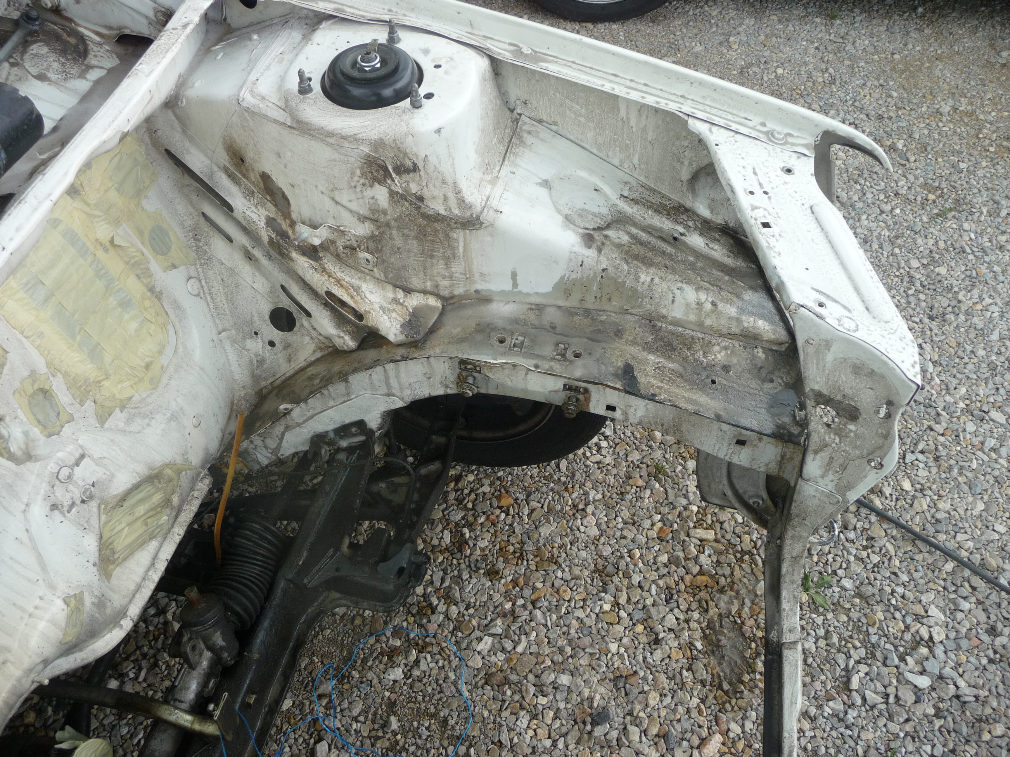

bon aujourd'hui vu qu'il faisait beau avec maman nous avons tombé la méca :rolleyes:
au programme: nettoyage du compartiment au karcher eau chaude, dégraissage, ponçage, traitement de la tôle oxydé, apprêt phosphatant, re ponçage, peinture et blaxonnage des passages de roues avant B)

c'est une affaire qui traine pas :ok: :ok: :ok:
Messages : 10862
Re: la cantalienne
P.tain,.....mais vous êtes équipés comme des pros........... :o :lol: :lol: :lol:

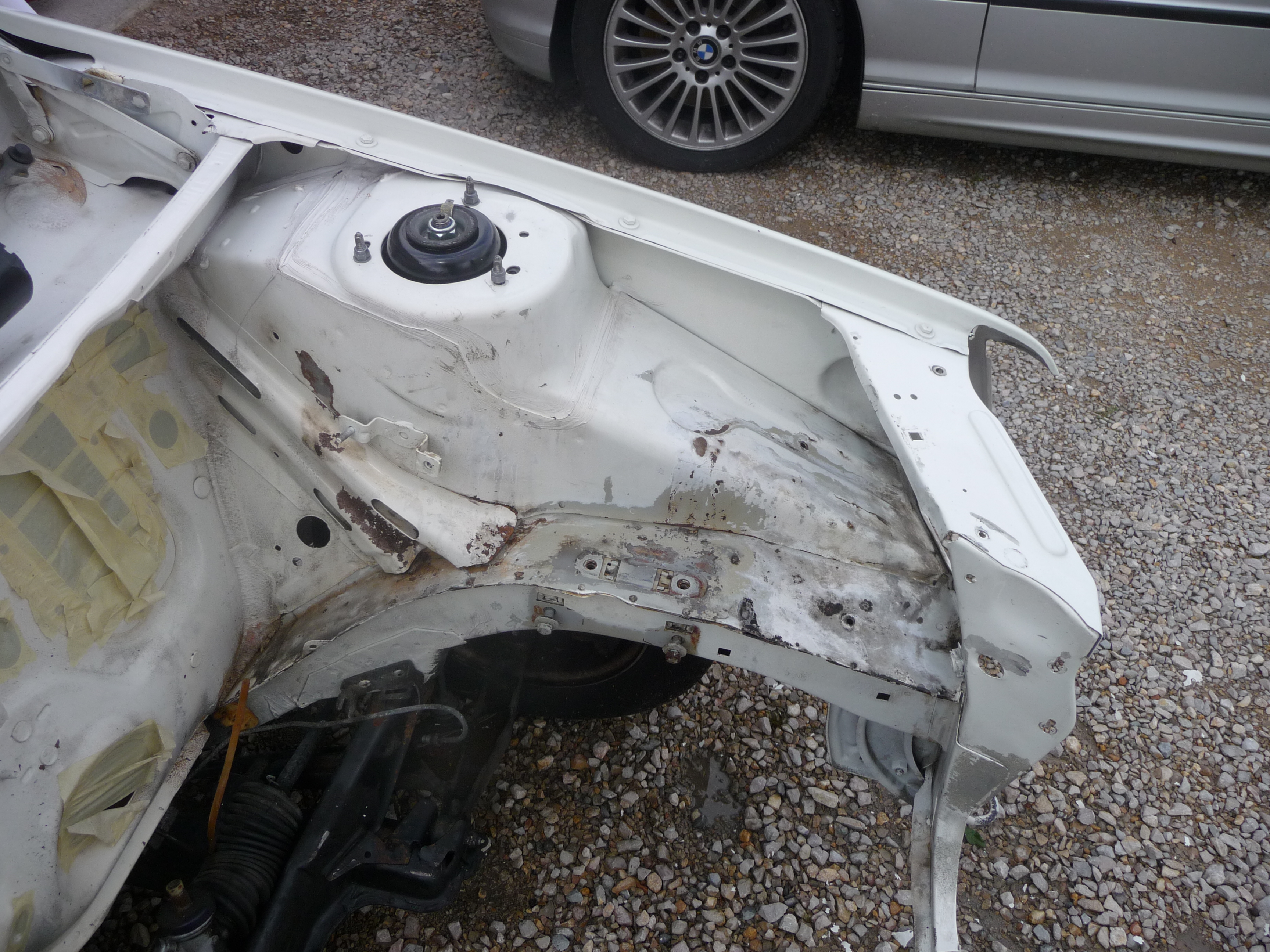

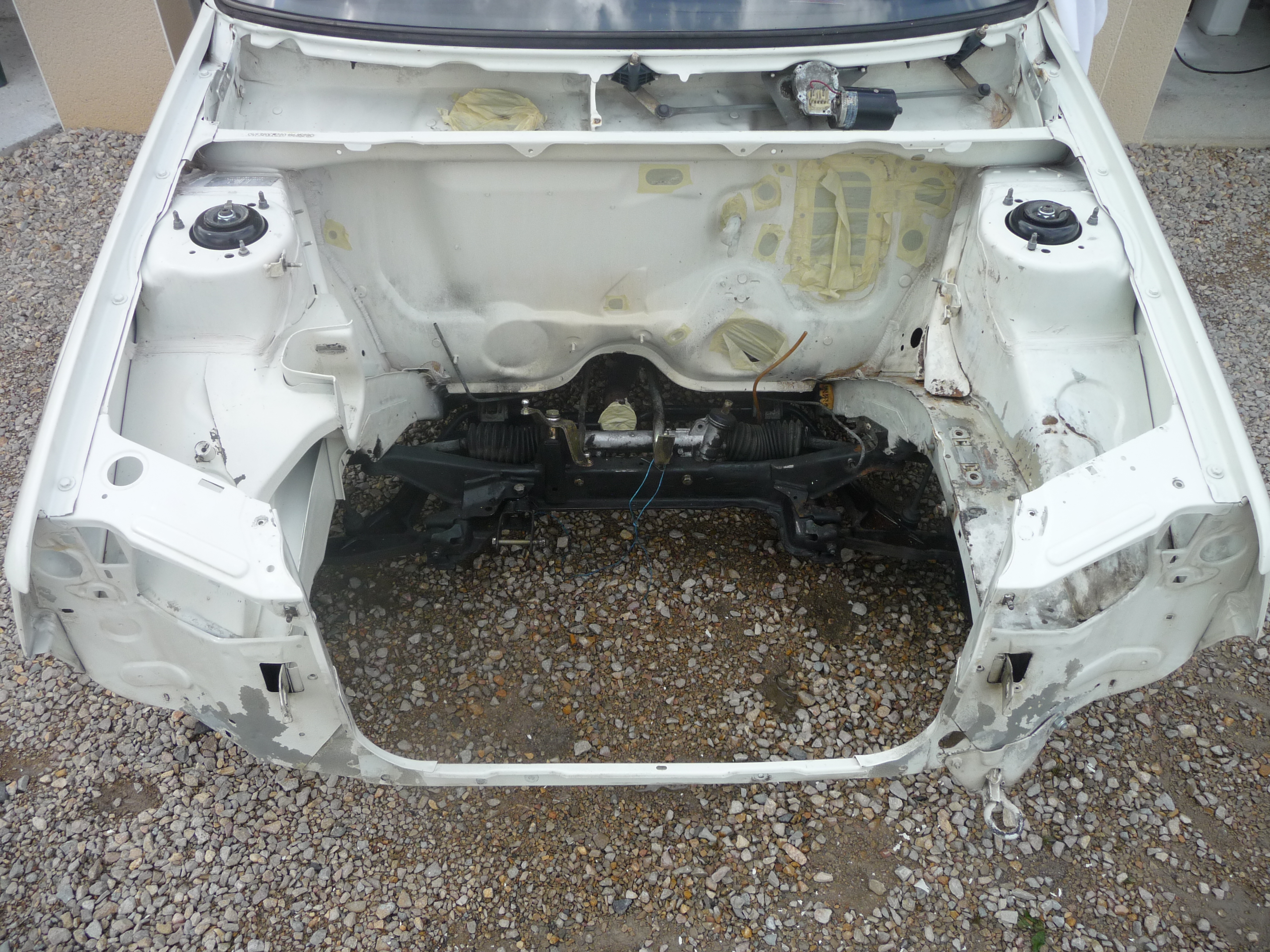

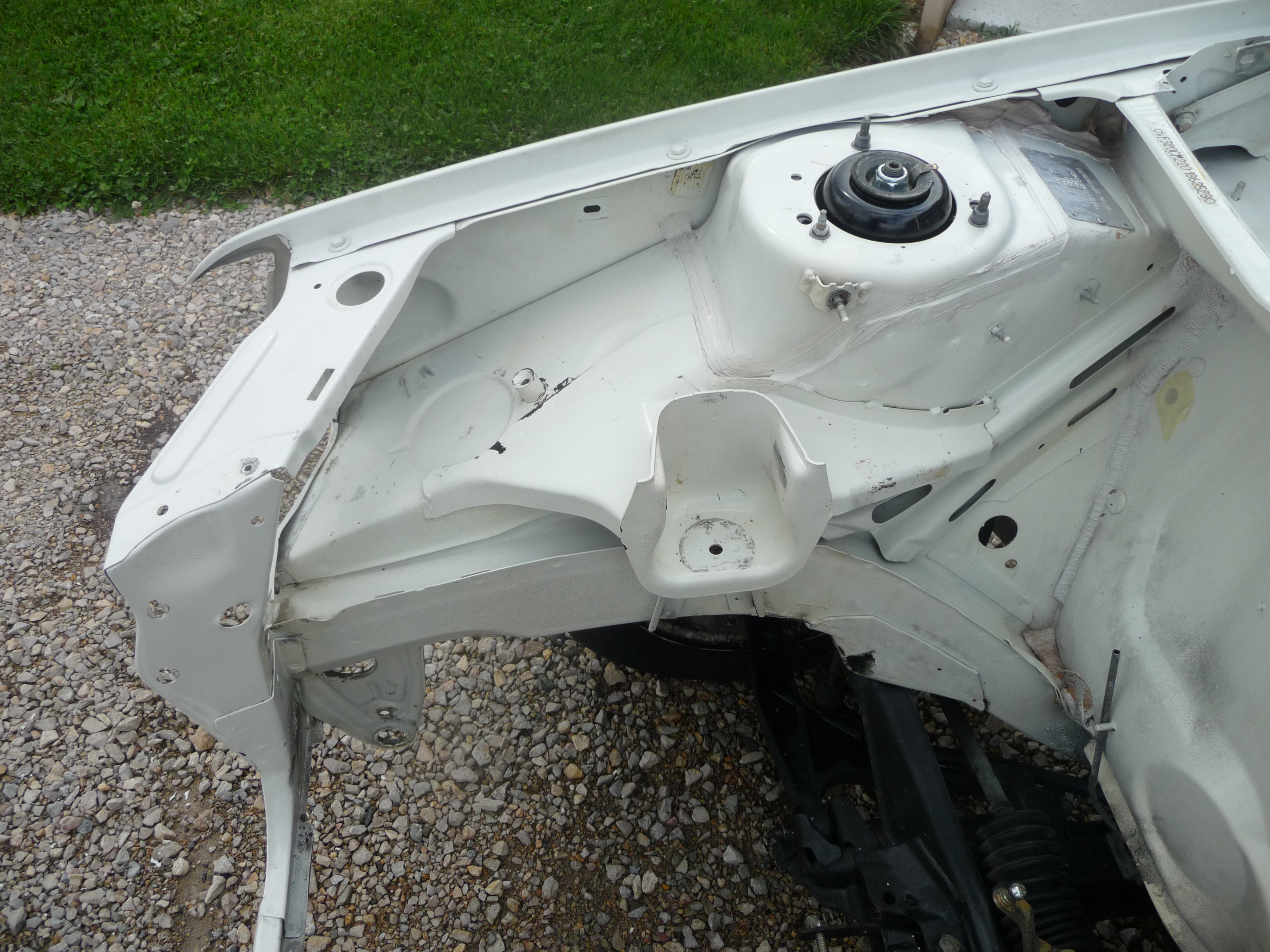

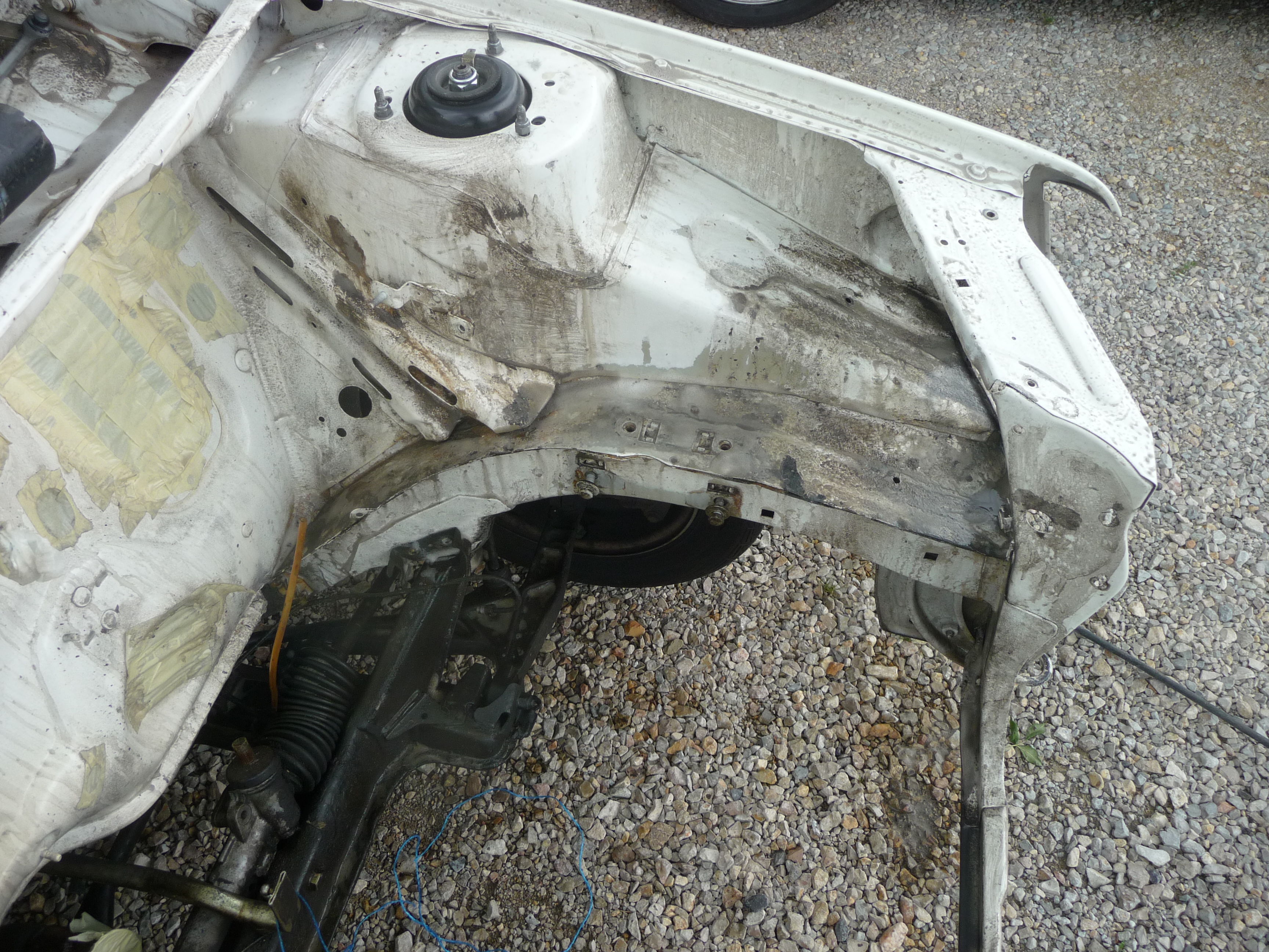

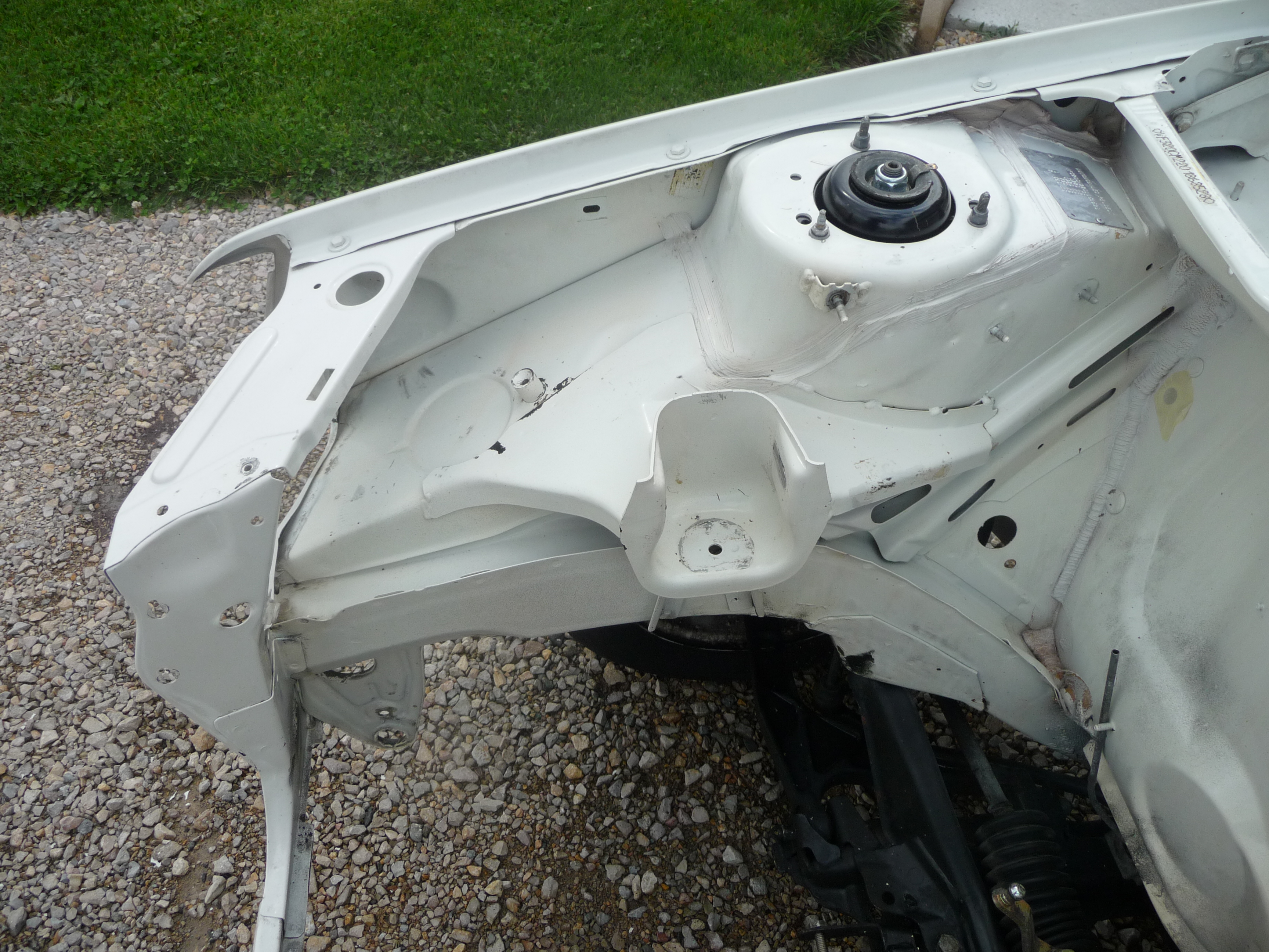

voila le compartiment est propre pret a passer a la phase 2 le ponçage et traitement des parties atteintes :rolleyes:
il ne me reste plus que le berceau à tomber et j'attaque les gros oeuvres :)
avant
aprés

ça avance :ok: , y'a combien d'heures de nettoyage?
Messages : 3256
Has thanked : 177 times
Been thanked : 147 times
Re: la cantalienne
J'ai passé environ 3 heures au pinceau, éponge et ip5 et un bon coup de rotobuse une fois pour dégrossir et une fois pour mon coté maniac :unsure: :mrgreen:
