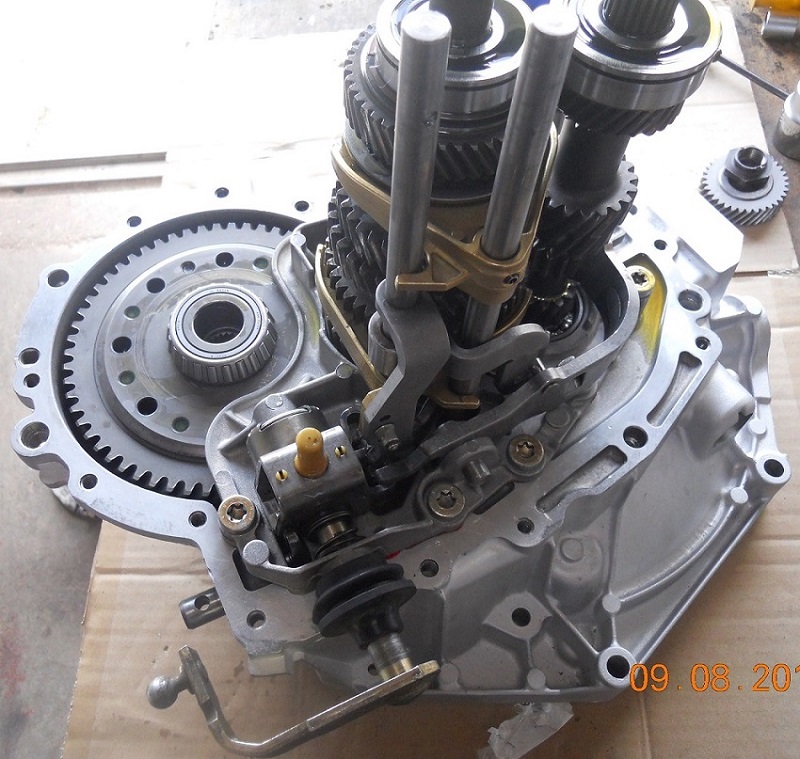

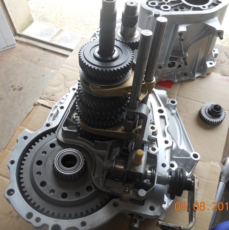

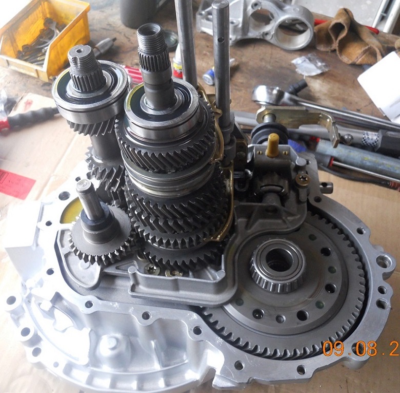

Salut à tous, :lol:

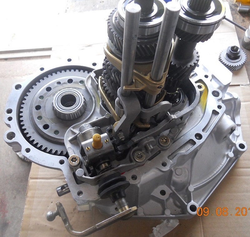

Alors ce week-end j'ai enfin remonter la boite de vitesse de la F2000, voici un descriptif de la B.V. ;) :
- Nouveau carter pour le capteur PMH.
- Pont autobloquant à disques révisé chez Puppo.
- Pignonnerie courte : 1er 12x41, 2ème 14x33, 3ème 20x36, 4ème 30x44, 5ème 34x41. :rolleyes:
- Couple 13x59
- Toutes les Bagues de synchro sont neuves.
- Kit verrouillage PTS :ok:
- Fourchettes bronze 1-2ème et 3-4ème, restera à trouvé une fourchette bronze pour la 5ème.
- Tous les roulements sont neufs
- Et une bonne partis de la visserie est neuve et toutes les goupilles sont neuve.
Et oui pour la révision la B.V. j'ai mit le paquet :p .
Place aux photos B) :

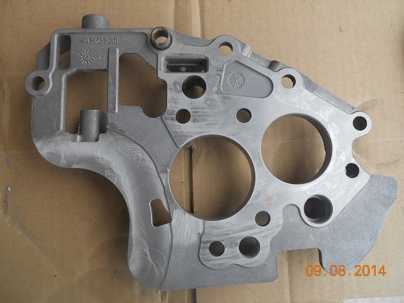

Usinage de la plaque intermédiaire car il bloquait le pont autobloq.
Je voudrais remercié au passage chupsy et tous l'autres pour votre aide pour ma première révision d'une B.V. . :ok: :bien:

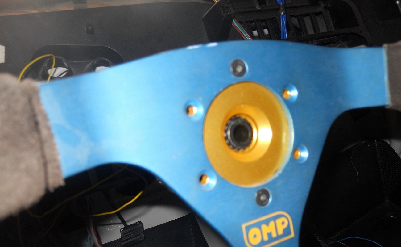

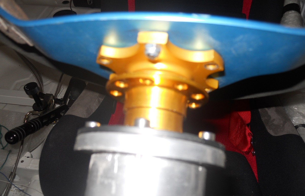

Et il y a quelque temps j'ai trouver une bonne occas. B) , un moyeu escamotable pour pouvoir rentrer plus facilement, à cause de l'arceau :

Ca ralonge le moyeu de combien peu près?
Sinon, tu as recu tes amortos modifiés pour les coupelles?
pour la boite, tu est tranquille pour quelques rallyes :ok:
teamjegc
Messages : 851
Localisation : Vivonne
Has thanked : 38 times
Been thanked : 36 times
Message par teamjegc »
jeremyha a écrit :Ca ralonge le moyeu de combien peu près?
Alors le moyeu rallonge de 50mm un peu près. :ok:

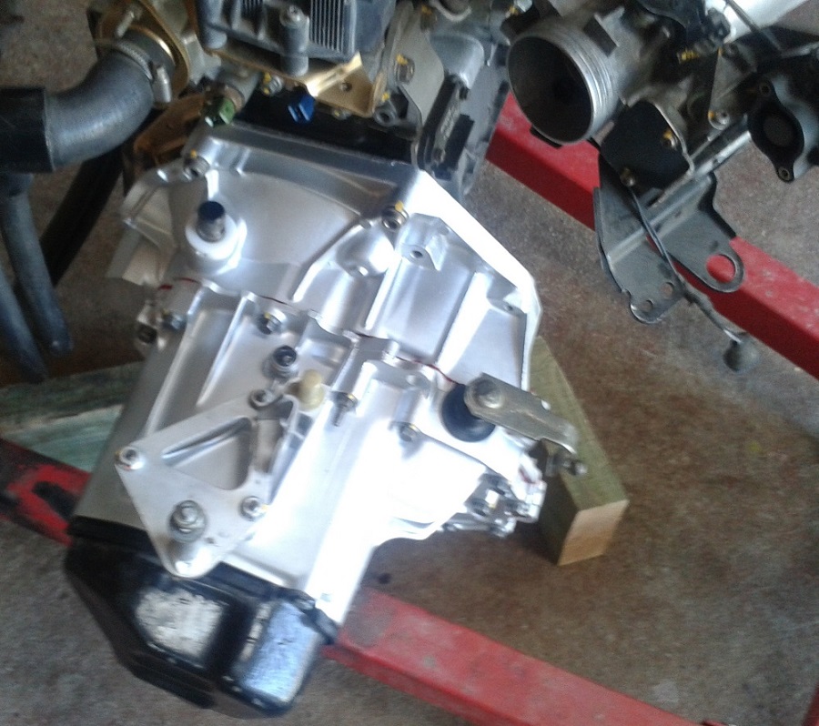

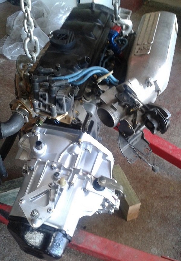

Bonsoir à tous,
Petit résumé de ce week-end de travail sur la F2000 :
Et c'est chose faite, le moteur / boite est monté dans la F2000 et tout c'est bien passer pour une fois <_< :D .

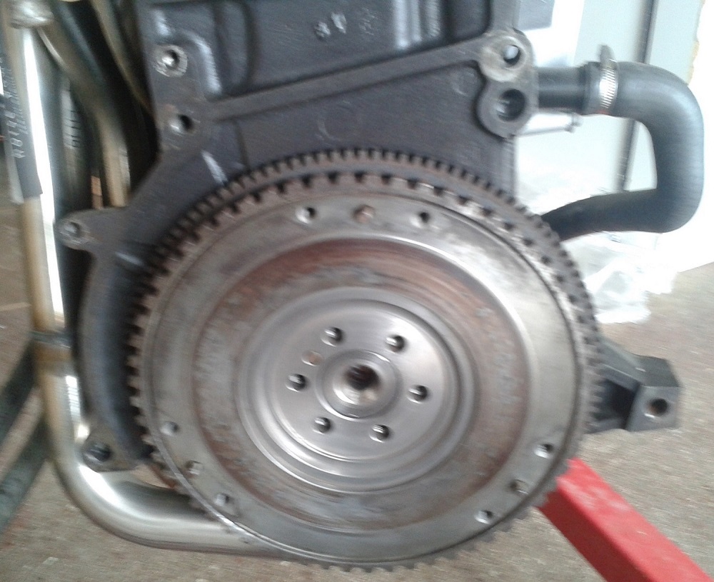

Nettoyage et montage du volant-moteur.

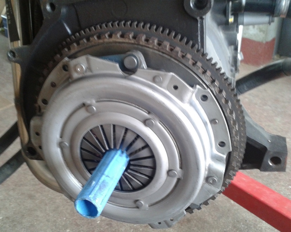

Montage du kit embrayage, avec centrage du disque aux petit oignons
Mécanisme serré
Mécanisme serré
Accouplement de la boite sur le moteur :) :)
Vue d'ensemble
Vue d'ensemble
