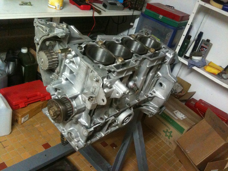

t'as vu ton moteur.... c'est pas peint, c'est juste nettoyé, j'ai trouvé une entreprise spécialisée dans le nettoyage des blocs alu, pas donné mais le résultat est là...

Ah ouais, le rendu à l'air top :ok:
Messages : 10862
Re: nettoyage carbus
Ah oui çà, c'est superbe,....parce que la peinture pour moi reste un cache misère.
Je préfère encore laisser le bloc nettoyé dans son jus. :lol:
Le coût se situe dans les combien ?.....pour avoir une idée :ok:

Bloc + culasse environ 100€
