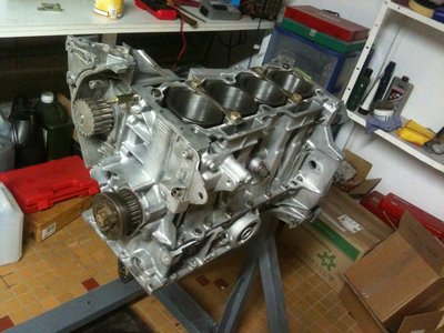

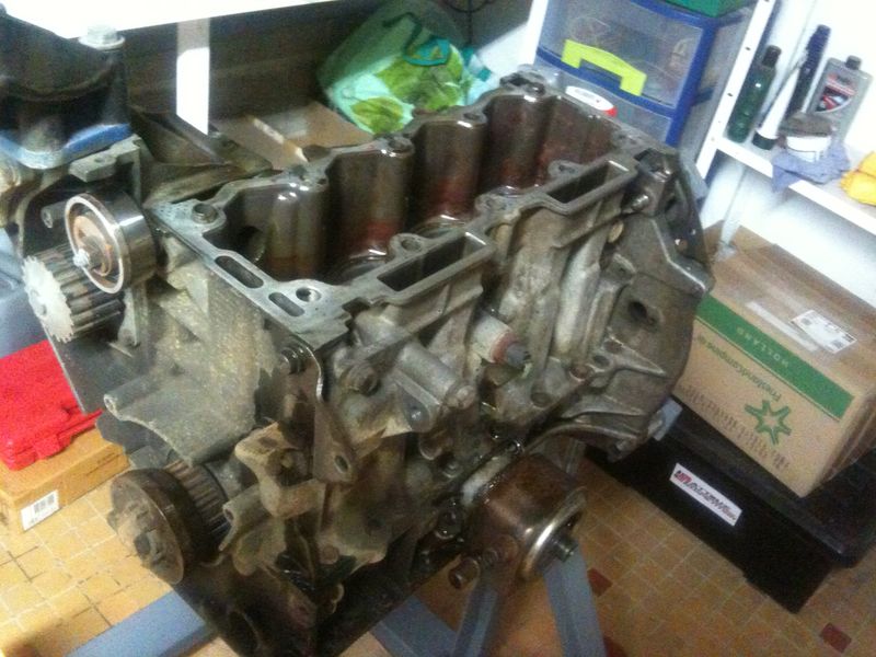

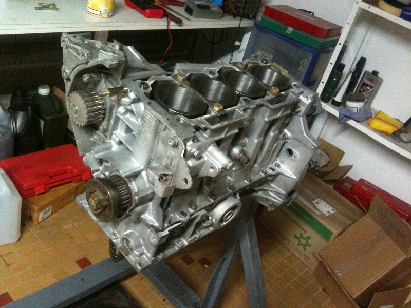

t'as vu ton moteur.... c'est pas peint, c'est juste nettoyé, j'ai trouvé une entreprise spécialisée dans le nettoyage des blocs alu, pas donné mais le résultat est là...
avant
avant
après
après

Messages : 2600
Has thanked : 37 times
Been thanked : 173 times
Re: nettoyage carbus
Ah ouais, le rendu à l'air top :ok:
Messages : 10856
Ah oui çà, c'est superbe,....parce que la peinture pour moi reste un cache misère.
Je préfère encore laisser le bloc nettoyé dans son jus. :lol:
Le coût se situe dans les combien ?.....pour avoir une idée :ok:
BComp
Messages : 2320
Localisation : Marne
Been thanked : 36 times
Message par BComp »
Bloc + culasse environ 100€
