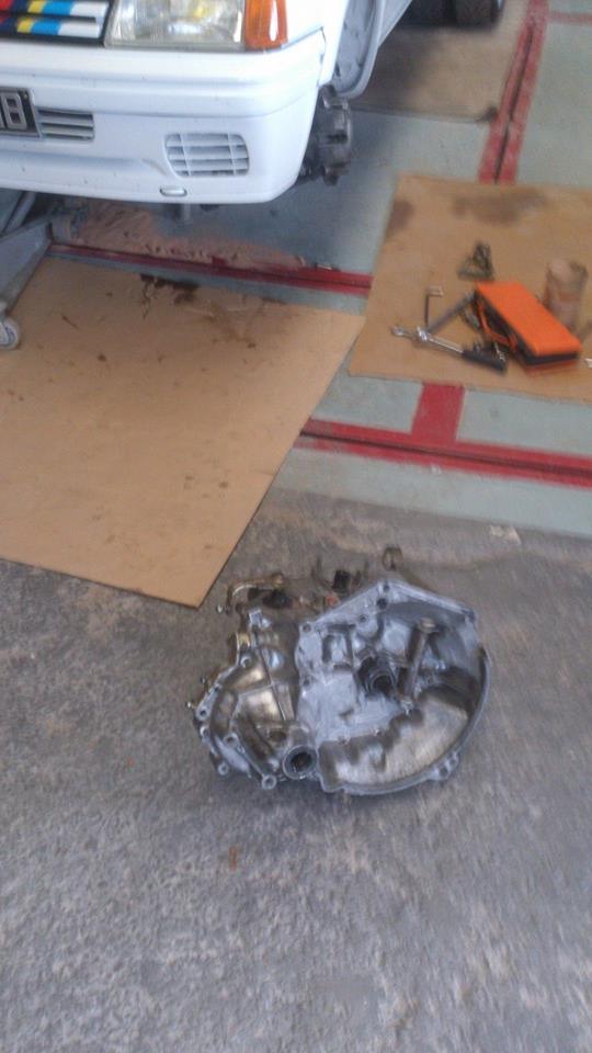

Salut à tous! bon beh le changement de boite c'est effectuer vendredi dans les règles de l'art, malheureusement je suis bon pour redémonter, j'avais pas prévu
, donc ce coup ci on redémonte avec mon padre, et j'ai donc décider d'aller voir un préparateur de ma région et de lui exposer mon problème
, donc la boite avec l'autobloc pour le moment je la met dans un coin en attendant de la refaire
, on redémonte la boite de 205 rallye qui est équiper du 13x59 et je lui emmène celle ci avec la boite de 206 que j'avais casser sur la quicksilver à l'époque , avec les deux il m'en fait une avec les carter dernière génération et le couple court dedans
, ça va me couter un petit billet mais je n'ai plus le choix et il me faut du costaud
, depuis que je suis possesseur du permis 4 boite à mon actif et bien sur que des MA
j'avais prévue de faire bosser Cricri mais le manque de temps est bien là j'ai une sortie dans 3 semaine je doit me bouger un peu, aller deux photos
Au passage je vais recommander les 6 vis qui tienne la flasque d'embrayage, le dernier qui à du changer l'embrayage à mal fait son boulot et à coller des vis de 7 coupé à la disqueuse
paye ton taf.... Y a de sacré charlo quand mème

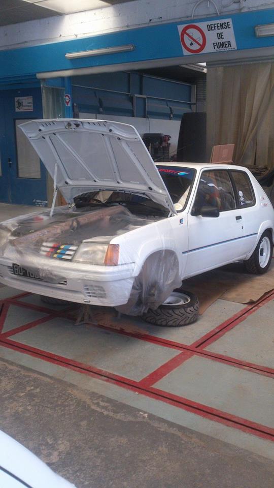

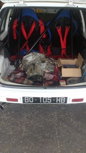

J'ai commander mes vis en début d'après midi j'en ai profîter pour prendre les deux écrous de tête de cardans! Là j'attend mon papa et retour à la carrosserie, et demain matin j'essaie de tomber la boîte! Je me dépêche car il faut que j'emmène les boîtes au préparateur
là boîte de rallye et la boîte de 206, car je part jeudi à Perpignan voir ma soeur pour quelques jours
et au retour normalement remontage

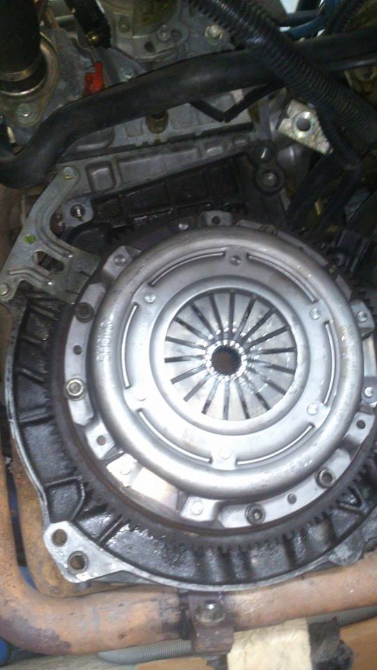

Oilà chose faite j'ai re tomber la boite et j'ai pris en photo les 2 fameuses vis, ce coup ci j'ai commander le kit vis embrayage, je me tate à changer le joint spy du volant moteur est ce difficile
Les boites sont chez le préparateur, je vais partir quelques jours voir ma sœur à perpignan et après je remonte

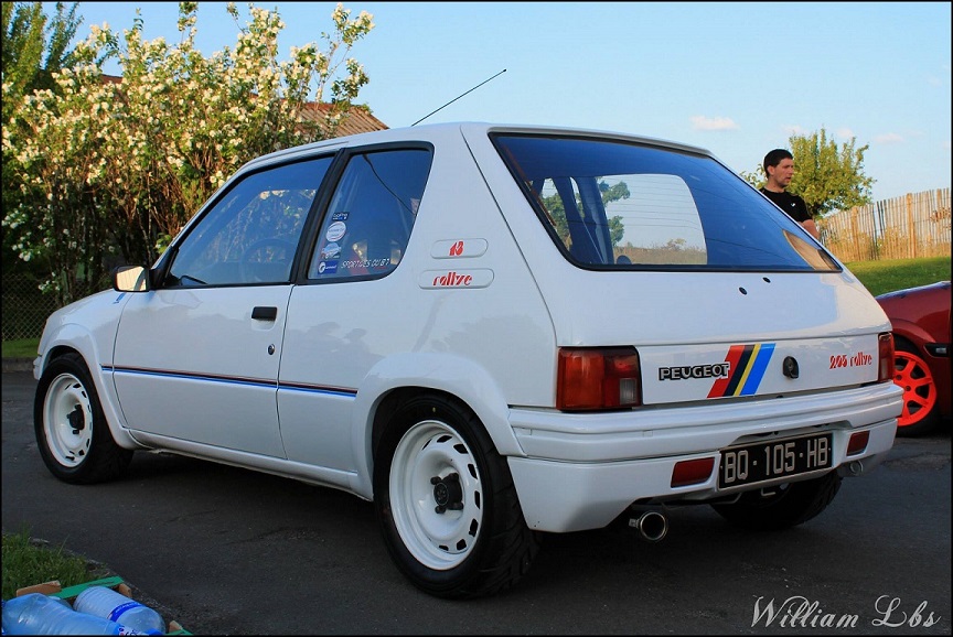

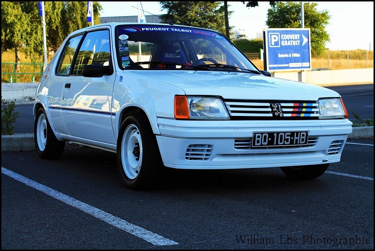

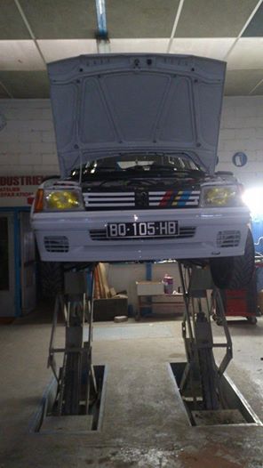

205 rallye prète pour la concentr
Un petit nettoyage avant de partir et ça seras parfait, sinon dernièrement mis en place d'un jolie klaxon avec de belles trompes et branchement d'un interrupteur pour mes ventilo, c'est toujours mieux même si j'ai était bleufé à la course de cote que j'ai effectuer dernièrement sous un soleil de plomb madame ralloche n'à pas chauffer comparer à des saxo vts et des 106 s16
d'ailleurs je suis plutôt fier de vous annoncer que la rallynette a fait de tres bon temps par rapport à des 1600 16s
j'étais très fièr de mon 1300
J'ai fait une petite vidange..........changement filtre à essence...... plaquettes ebc........
Après concentr et deux trois monté historique et un peu de piste je pense avant de me remettre au boulot
J'ai préparer la gopro et j'ai acheter une batterie supplémentaire je vais essayer de faire de belle capture

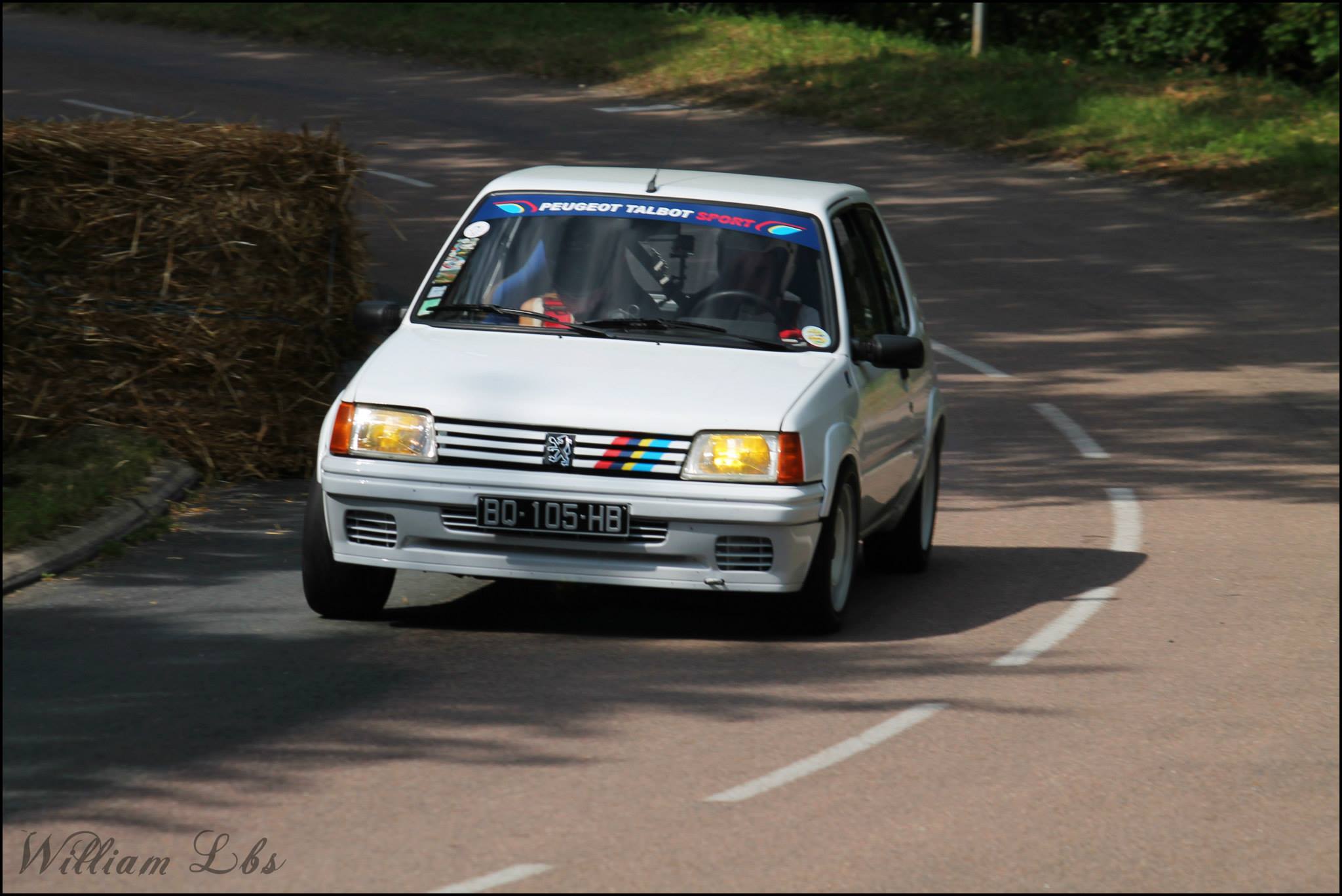

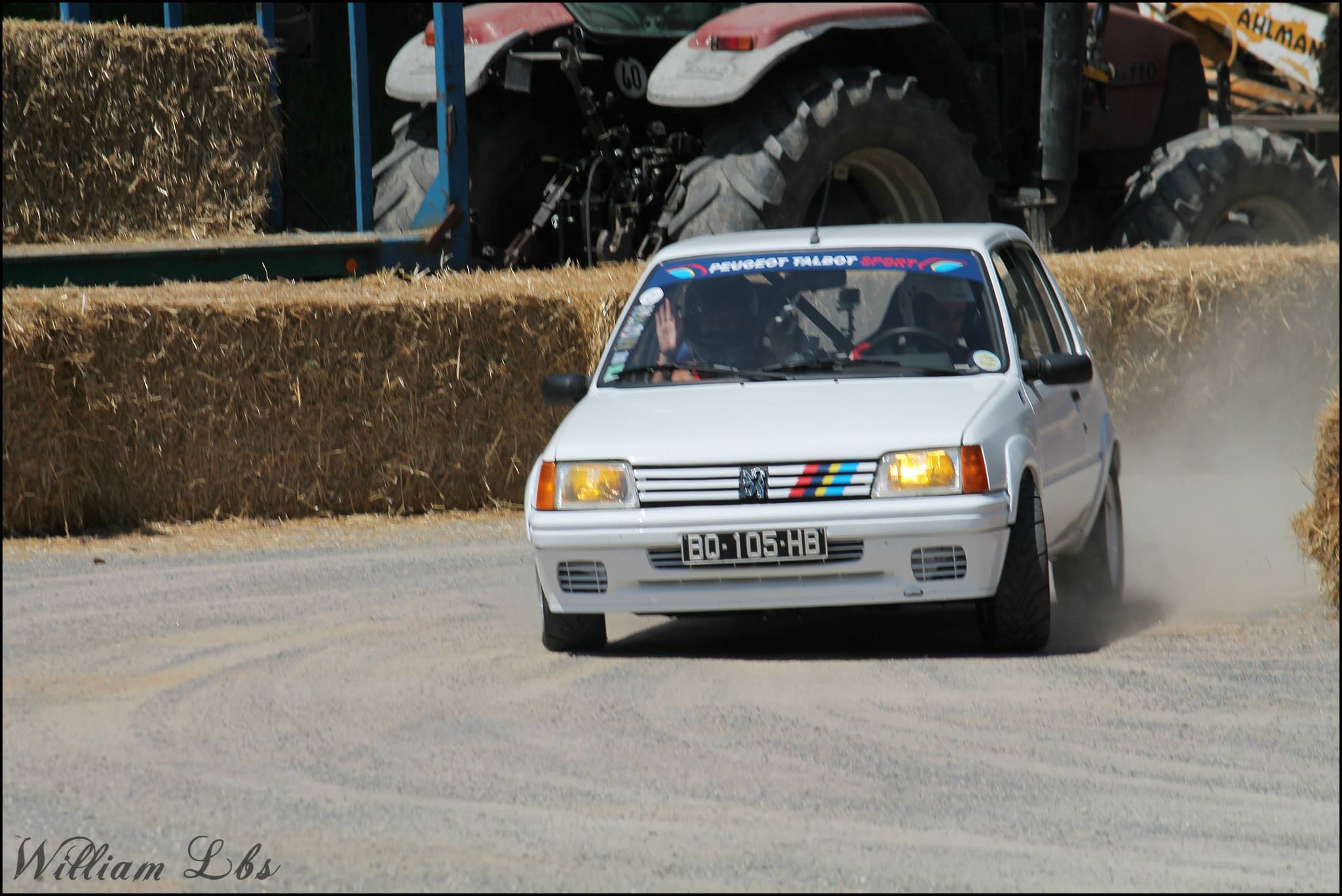

Comme vous le savez certain j'ai fait ma première montée historique: Un carrousel pour Baptiste
Voilà deux trois photos de la journée et une belle photo de mon ami William a notre rasso sportives du 87 qui commence vraiment à prendre de l'ampleur
quasiment 80 voiture vendredi dernier....
Un grand merci à mon pote William qui ce lance dans la photo
