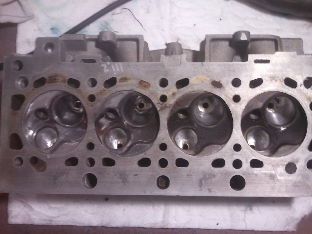

Petit dimanche a demonter le train arriere de GTI et SURPRISE !! tout est mort
Merci Phillipe
on a quand meme bien galeré pour sortir la barre stab
Merci Phillipe

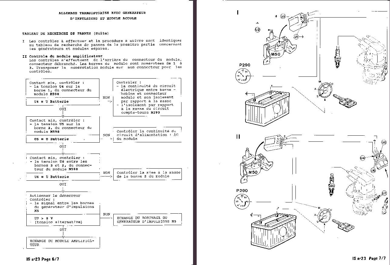

Salut à tous
Quelqu'un a un schema (simplifié) du systeme d 'allumage ?
Mais bien sur que ça passe à fond....
- Messages : 13532
- Has thanked : 495 times
- Been thanked : 1131 times

Merci J-Luc
J'ai voulu mettre le module d'allumage (qui est sur l'allumeur) sur une plaque de refroidissement en alu, mais il y a 2 petites cosses entre l'allumeur et le module, ca sert a quoi?
- Messages : 13532
Re: Reconstruction 205 Team-vadrouille
C'est la connexion sur l'allumeur!
J'y avais pensé aussi mais je pense qu'il faut récupérer la câble + le module d'une GTI pour faire ce montage!
- darkvadrouille
- Messages : 318
- Enregistré le : 19 mars 2009, 21:46
- Localisation : 84
Ca ne doit pas etre mechant à fairejean-luc13 a écrit :C'est la connexion sur l'allumeur!![]()

- Messages : 19692
- Has thanked : 1621 times
- Been thanked : 1154 times
Le module déporté, montage que j'ai vu sur une AX GrA Brozzi.
