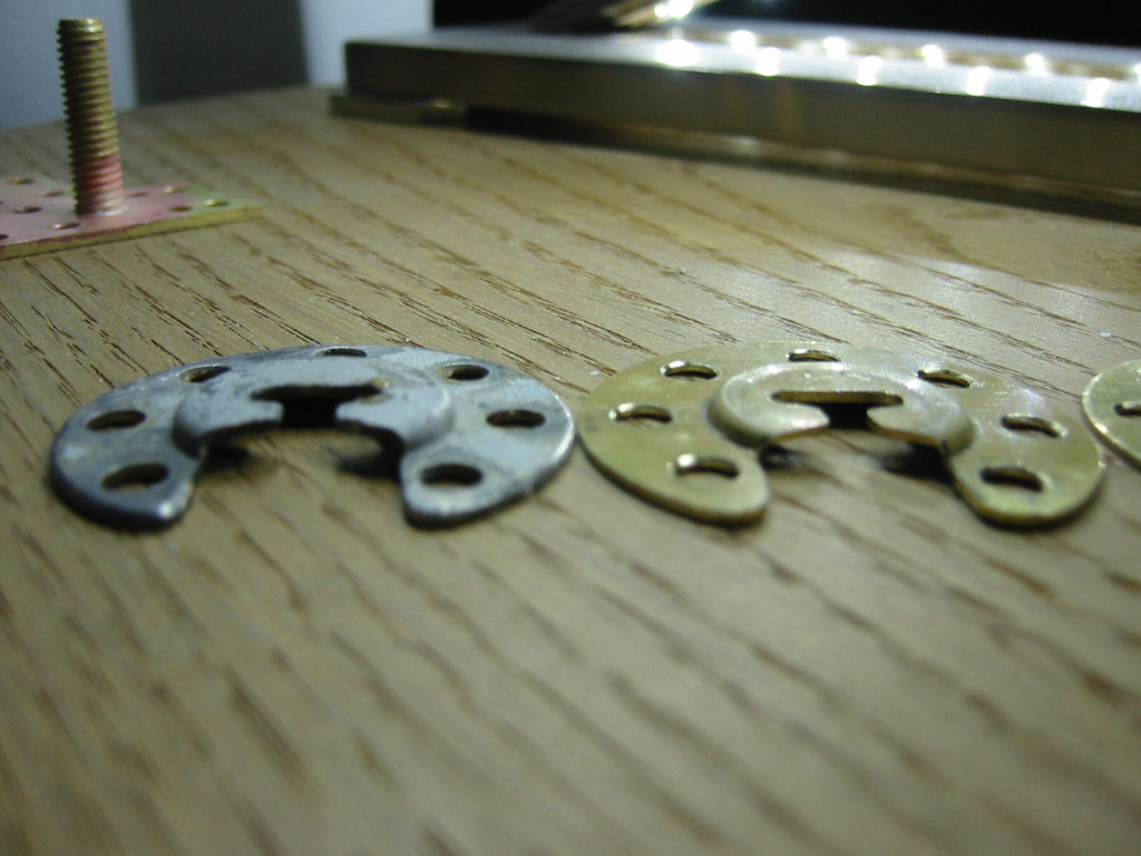

attention il y a 2 modeles de fixation rectangulaire un pour l'avant et un pour l'arriere la différence est dans la dimension de la platine
et il y a aussi 2 modeles de fer a cheval , sur les extensions arrieres l'un d'eux est coupé ;)

balouba a écrit :attention il y a 2 modeles de fixation rectangulaire un pour l'avant et un pour l'arriere la différence est dans la dimension de la platine
Ok je vois a peu près la différence entre les deux .
Merci pour le complement d'infos ... :ok:

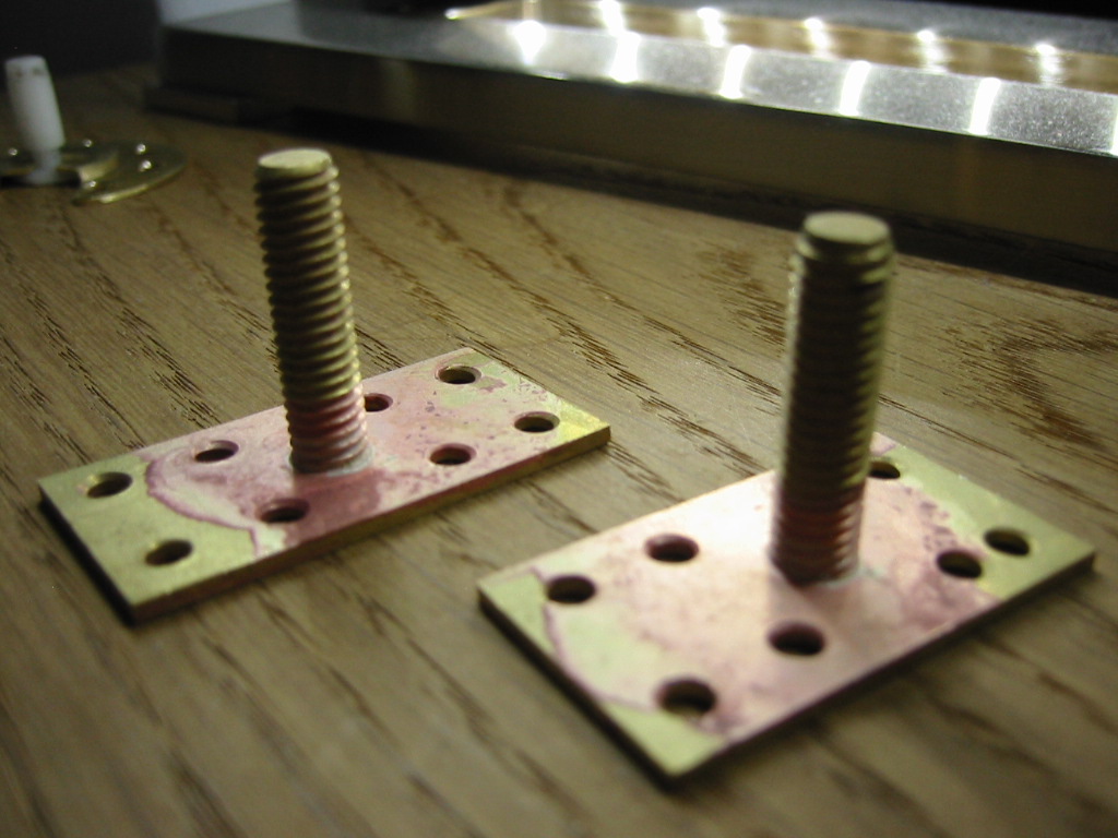

voilà le début de mes essais !!!!
Le résultat est pas mal ...
A vous de dire ce que vous pensez ...

c'est nikel <oo>

en effet pas mal......
je suis intéressé par cette refab :ok: , ayant que des fixations d'origine sur mes rallyes

Est ce que je fais les pièces rectangulaires avec la tige lisse de 6 mettre le clips ou juste avec la tige fileté de 6 pour mettre un écrou ?

l'un n’empêche pas l'autre avec une tige fileté on peut toujours mette un clips,
tu as fait l'essaie avec un clips ?
Et bravo pour ton initiative de refabrication ;)
Beau boulot :ok:

Non... Aucun essais !!!
Mais si je les fais avec tige fileté, je ne vois pas l'intérêt de mettre le clips !!! Une bonne rondelle et le vieux nylstop des familles feront mieux l'affaire ...
Si toutefois quelqu'un voulait un montage pur full stock, je pourrais remplacer le filet par une tige de 6 lisse. :ok:

<oo> super !
+ 1 avec la tige fileté
Chez moi c'est comme d origine et démontable

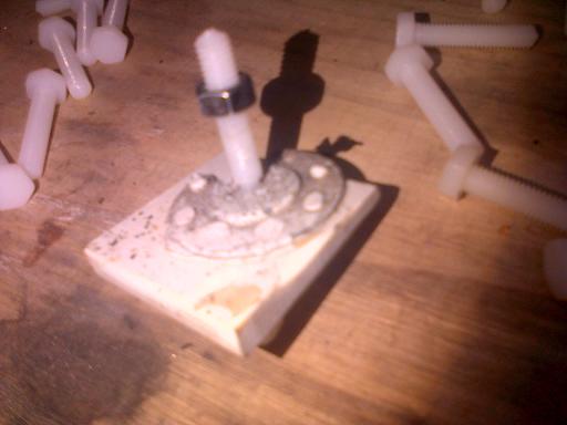

Tu ne peux pas mettre des vis nylon partout ?
Il y a des trous non débouchant dans les ailes AR !!!!!
Seulement 4 par extensions sa suffi largement . Ailleurs tu peut mettre des agrafes comme d'origine ou rien du tout .
