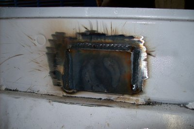

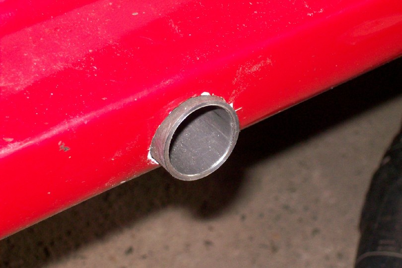

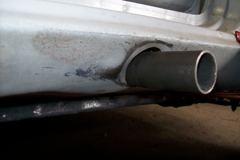

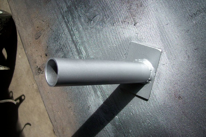

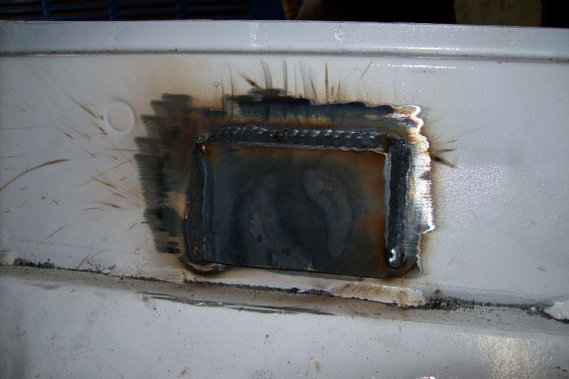

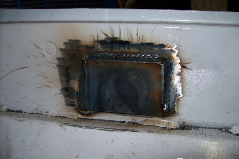

Voici les photos (Photos trouvé sur internet) :ok: .
C'est tout simple comme montage :D , tu soude le tube sur une contre-plaque, tu perce ton bas de caisse et l'intérieur de ta caisse. Puis tu passe l'ensemble contre-plaque/tube par l'intérieur et tu soude. Reste à ajuster le tube par rapport au bas de caisse et le tour est joué B) .
Messages : 5186
Has thanked : 605 times
Been thanked : 615 times
Re: Chandelle bas de caisse
Il faut ressouder aussi le contour du tube coté extérieur sinon l'humidité va rentrer dans le bas de caisse et en charge le porte à faux va tier dessus :wacko:

olivF2000 a écrit :Il faut ressouder aussi le contour du tube coté extérieur sinon l'humidité va rentrer dans le bas de caisse et en charge le porte à faux va tier dessus :wacko:
:oops: Oui c'est vrai j'avais oublier de le précisé :mrgreen: .

J'ai juste peur pour le bas de caisse ,sa ne bouge pas une fois la caisse sur chandelle ?
Déformation du bas de caisse ou autre :unsure:

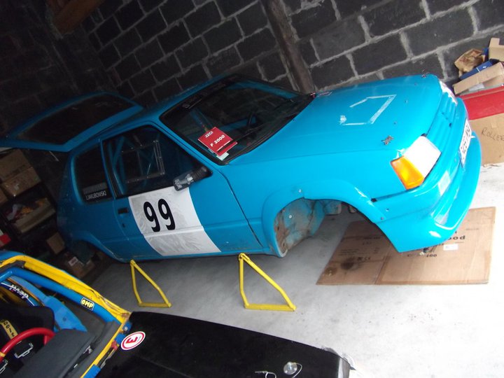

wooooooow le type il a les chandelle WRC style sur sa 205 !
Messages : 1882
Has thanked : 18 times
Been thanked : 233 times
ze_king a écrit :wooooooow le type il a les chandelle WRC style sur sa 205 !
Et même aux couleurs des rétros..... bon le droite est pété ça le fait moins :lol:
