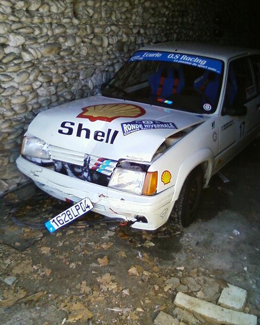

photo de la 205 et du probleme :blink:
ce jour on tente la soudure au tig , on verra bien ,pour le reste il y a qu a remonter ,tout est redressé capot en place etc :ok:
le probleme
le probleme

:crying: ça fait mal au coeur de voir ça! :(
<_< la soudure au TIG , je vois mal comment vous allez pouvoir récuperer le filetage :blink:
Tu nous diras le résultat... :unsure:

j ai conservé le morceau qui reprend sa place sans jeu et en revissant la vis de la modine ,elle tiens tres bien ,ma seul crainte que se type alu ne se soude pas :mellow:
