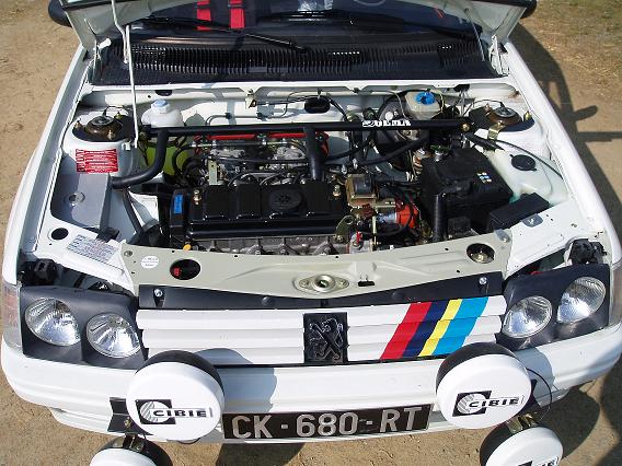

Wow ! Super boulot !
L'autoc du filtre a air est fourni dans le kit d'autoc moteur ? <oo>
C'est tout neuf ! :wub:

jean a écrit :Wow ! Super boulot !
merci , non il fait pas partie du kit ,c'est en plus ;)

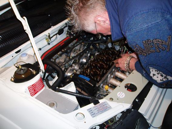

Bon :rolleyes: weber synchroniser , jeux au soupapes fait, richesse faites ...mais j'ai toujours un engorgement en pleine charge franc, doit y avoir un chemilblick quelques part , mais ou ? :wacko:

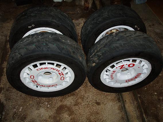

C'est histoire de s amuser un peut , donc ont monte les roue adéquate (toyo gg) en espérant que le temps soit de la partie :angel:

tu as régler comme il faut les pompes de reprises ?

Bless_et_Ptitefleur a écrit :tu as régler comme il faut les pompes de reprises ?
non pas touché, qu'est ce qui faut faire sorcier du sud ? Les serrer ,desserrer ?

tu tire sur le levier de pompe de reprise et une pige de 6 doit rentrer donc soit tu desserre, soit le contraire :)

Re: Encore une et j'arrete!
tu la met ou la pige? parce que là je vois pas du tout :huh:

fonce58 a écrit :tu la met ou la pige? parce que là je vois pas du tout :huh:
pardon :mrgreen: ... dans les papillons

maintenant j'ai pigé :lol:

fonce58 a écrit :maintenant j'ai pigé :lol:
:mrgreen: Le mieux c'était de le faire carbu déposé, mais ca se fait !
