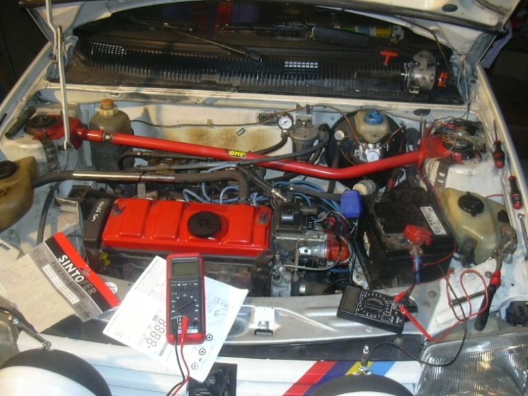

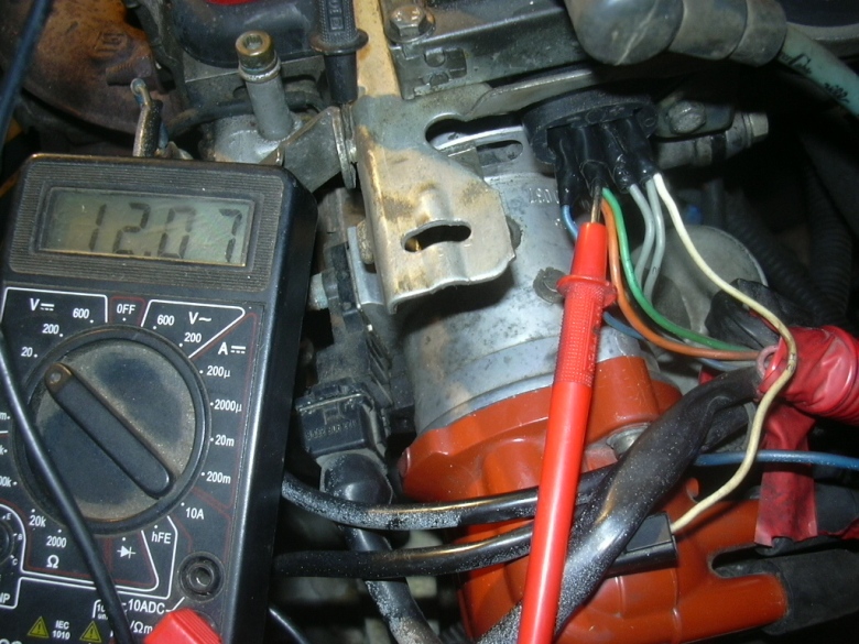

bref je laisse couler je remonte faire un bisous au p'tit je redescend pour rependre les mesures regarder les masses et la j'en revient pas tous avait changé!!!!! elle va me rendre chevre
alors cette fois ci a la bobine j'ai du jus partout toute les premieres mesure en photos en debut de poste ont changé
pour etre plus clair avant sur la fiche de la bobine j'avais: (contact mis)
-1
3.5v env
-2
rien
-3
12.5v
-4
12.5v
et maintenant:
-1
12.5v
-2
12.5v
-3
12.5v
-4
12.5v
j'ai du jus partout et j'ai rien touché..
petite photos de ce soir..

- bougot
- Assidu
- Messages : 125
- Enregistré le : 10 nov. 2007, 22:09
- Localisation : Conflandey(70)
- Has thanked : 1 time
- Been thanked : 1 time
Re: soucis electrique.. help je craque!!!
v'la le chantier!!! et le pire dans l'histoire j'ai toujours pas d'etincelle a la bougie...
heu elle est hanté ma ralloche??

lolo 44521
- Messages : 570
- Enregistré le : 25 juin 2012, 09:48
- Localisation : entre NANTES et ANCENIS
- Has thanked : 3 times
- Been thanked : 2 times
bizarre t'as du jus a la bobine et aprés plus rien(ton fil qui va de la bobine a l'allumeur est bon??)autrement démonte ton allumeur en le laissant toucher masse débranche tous les fils sauf ceux de la bobine et celui qui va de la bobine a l'allumeur,met ton contact et fait le tourner a la main(tu ferra guise arbre a cames)et met ton multimetre sur une sortie pour voir si il ya du jus qui sort, et rechinte une masse sur l'allumeur essaye ont verra bien

- metslesgazs
- Amateur
- Messages : 17
- Enregistré le : 20 déc. 2008, 12:19
Salut Christophe,
Bien rentré ? Attends avant de lui mettre le feu, je passerai en haute saone et on regardera ça
- metslesgazs
- Amateur
- Messages : 17
Premièrement,
contact coupé connecteur du module et de la bobine débranchés (multimètre sur ohmmètre)
la borne 2 du module doit être à la masse
vérifie la liaison entre la borne 1 du module et la borne 2 de la bobine
Deuxièmement,
rebranche les deux connecteurs et mets le contact (multimètre sur voltmètre DC)
côté bobine tu dois avoir du 12 volts en bornes 3 et 4
la borne 1 est pour le compte tours
côté module tu dois avoir du 12 volts borne 3
Si tout est ok, le problème est ailleurs ! Mets peut être des bougies
Sinon je t'emmène une boîte d'allumettes
Tiens moi au jus !
Deuxièmement,
Tiens moi au jus !

- bougot
- Assidu
- Messages : 125
salut didier,metslesgazs a écrit : Premièrement,
Deuxièmement,
Si tout est ok, le problème est ailleurs ! Mets peut être des bougies![]()
Sinon je t'emmène une boîte d'allumettes![]()
Tiens moi au jus !
oui bien rentré merci et sans se perdre!!
bon ecoute quand tu descend enméne une boite d'allumette quand meme ca peux servir!!
alors contact coupé la liaison entre la borne 1 du module et le borne 2 de la bobine se fait bien..
par contre connecteur rebranché et contact mis j'ai du 12v sur les 4 bornes de la bobine

ont aurai pu c'est vrai..chupsy a écrit :bougot a écrit :oui mon moteur se lance bienj'y comprend plus rien!!
bon des nouvels de ce soir...
je rentre de un de chez mes amis et ont n'a pris sa ralloche comme exemple ont a noté les fils ou il y avait du jus ou pas repére des fils bref tous ce qui pourrai me servirapres inspection il me dit: ont va faire un tour de rallye? et moi: ouaiiii
trop longtemps!! et hop direction le ballon d'alsace... trop bon![]()
fallait passer..
pas pensé sur le coup ce sera pour une prochaine...
