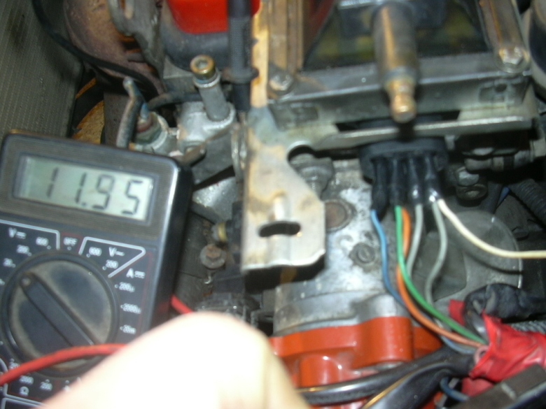

alors cette fois ci a la bobine j'ai du jus partout toute les premieres mesure en photos en debut de poste ont changé :blink:
pour etre plus clair avant sur la fiche de la bobine j'avais: (contact mis)
-1 :arrow: 3.5v env
-2 :arrow: rien
-3 :arrow: 12.5v
-4 :arrow: 12.5v
et maintenant:
-1 :arrow: 12.5v
-2 :arrow: 12.5v
-3 :arrow: 12.5v
-4 :arrow: 12.5v
j'ai du jus partout et j'ai rien touché.. :blink: :wacko: :wacko:
petite photos de ce soir..
je deviens fou je teste meme avec un autre multimetre!!!

bizarre t'as du jus a la bobine et aprés plus rien(ton fil qui va de la bobine a l'allumeur est bon??)autrement démonte ton allumeur en le laissant toucher masse débranche tous les fils sauf ceux de la bobine et celui qui va de la bobine a l'allumeur,met ton contact et fait le tourner a la main(tu ferra guise arbre a cames)et met ton multimetre sur une sortie pour voir si il ya du jus qui sort, et rechinte une masse sur l'allumeur essaye ont verra bien :ok:

Premièrement,
contact coupé connecteur du module et de la bobine débranchés (multimètre sur ohmmètre)
la borne 2 du module doit être à la masse
vérifie la liaison entre la borne 1 du module et la borne 2 de la bobine
Deuxièmement,
rebranche les deux connecteurs et mets le contact (multimètre sur voltmètre DC)
côté bobine tu dois avoir du 12 volts en bornes 3 et 4
la borne 1 est pour le compte tours
côté module tu dois avoir du 12 volts borne 3
Si tout est ok, le problème est ailleurs ! Mets peut être des bougies :mrgreen:
Sinon je t'emmène une boîte d'allumettes :mrgreen:
Tiens moi au jus !

alors contact coupé la liaison entre la borne 1 du module et le borne 2 de la bobine se fait bien.. <_<
par contre connecteur rebranché et contact mis j'ai du 12v sur les 4 bornes de la bobine :blink: pas normal ca en plus mon comptour et débranché..
