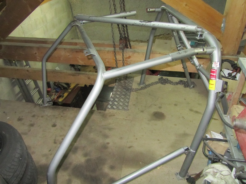

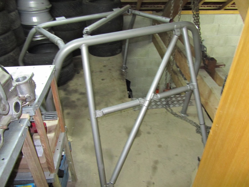

salut a tous,
alors voila, je suis a la recherche d'un arceau (homologué :rolleyes: ) et je suis tombé sur un mais il me semble bizarre
voyez par vous meme :
J'ai demandé des infos a la personne qui le vends mais en attendant sa réponse, j'aurai aussi voulu avoirs vos avis :ok:

Bon, le vendeur vien de me repondre que c'est un standard sparco et que la barre qui semble tordu doit etre monté a l'envers d'où l'effet :huh:

ça ressemble a celui que j'avais en effet, avec le rajout des barre hans mais la barre au dessus du pare brise en effet elle deconne.
je serais toi je laisserais passer celui-ci pour en prendre un qui est monté a l'endroit :mrgreen:

ok,je pense que je vais t'écouté :ok: en plus je suis sur un autre encore moins cher, je verrai bien l'état :rolleyes:

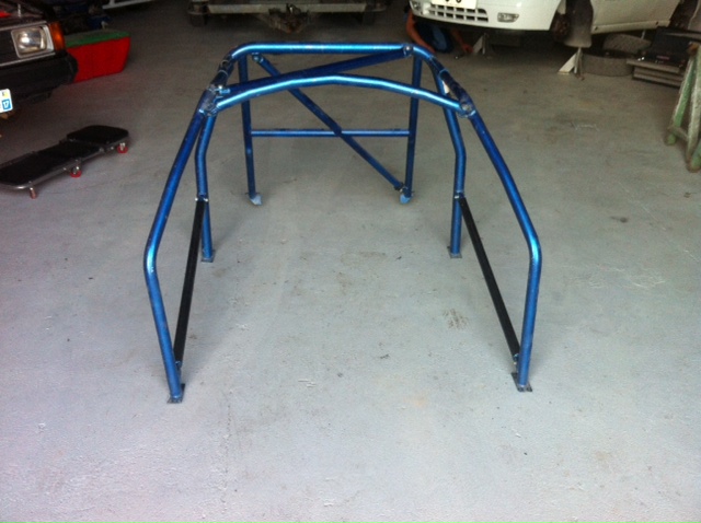

bon, je suis sur un autre et celui là a l'air pas mal il me semble ^_^ et en plus moins cher que l'autre B) :
des avis? :unsure:
Messages : 2528
Re: arceau bon ou pas?
ca c'est nikel c'est un standards avec un renfort de toit et les barre hans, juste un conseil mettre une barre entre les 2 tubes derriere les sieges afin d'assurer en cas de gros choc latéral

tout pareil !
j'avais exactement ça dans la mienne (sauf que les barre hans n'étaient pas demontables)
et pareil pour la barre sur le pied centrale j'aurais voulu en mettre un mais je pouvais pas :P

jeremyha a écrit :salut a tous,
merci :)
salut!
la barre qui est montee a l envers est boulonnée ? si c est le cas , l arceau n est plus conforme. le mien a du etre changer pour cette raison et le commissaire technique l a noter sur mon passeport technique

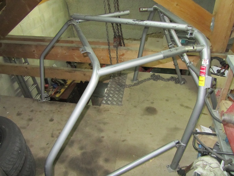

voila, il m'a revoyer une nouvelle photo:
Il est louche je trouve cet arceau, de toute facon je lui ai dit que je laisser tomber :ok:

Oui très bizarre cet arceau !! :blink: L'autre que tu as en vu par contre est bon
