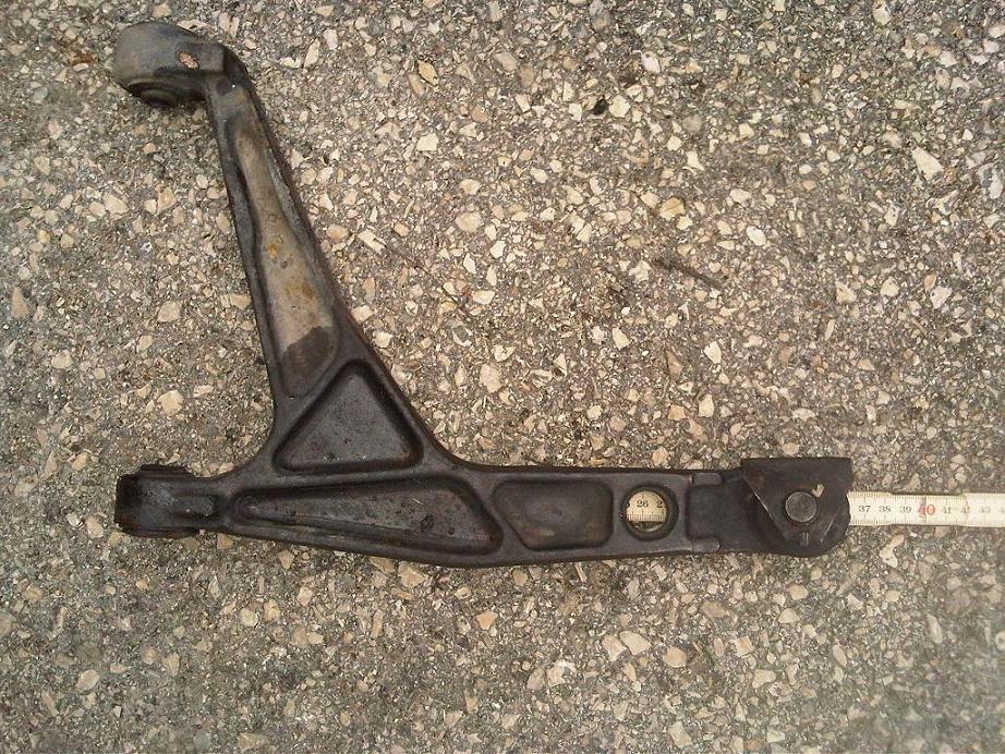

Lilive a écrit :Si ça se trouve tu as tout bêtement les triangles qui ne sont pas les bons
je pensais la même chose, triangle de 309, c'est pour ça que je lui demande la longueur.... ;)

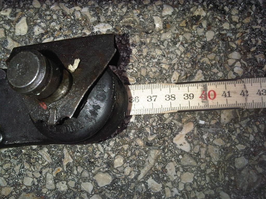

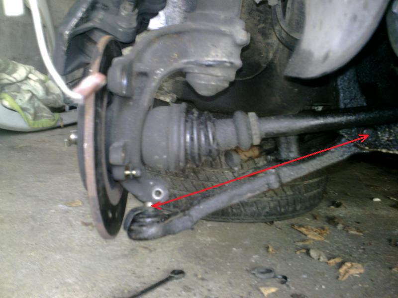

Je te redonnes la longueur entre les deux rotules de mon triangle...
C'est bien ces côtes là que tu veux que je prenne ?

oui la côte est celle là... bizarre ta rallye avec ces différents montages.... :o

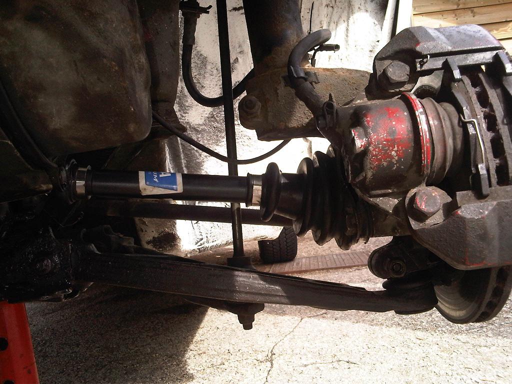

Déjà a l'oeil, ils sont différents: <_<
greg vdb
Messages : 471
Been thanked : 10 times
Re: 2° soufflet de cardan
Message par greg vdb »
C'est un demi-train d'AX ça!!! :o :wacko:
En plus en disques pleins!!! t'es sur que c'est pas a cause de tes trains justement??? :unsure:

Non mais plus je regarde et plus je me dis que ce n'est pas une photo de lui, mais prise sur le net... c'est pas possible un train avant comme ça de 205.... :lol:

bizarre ce montage !
les moyeux de 205 sont pas comme ca , la jambe d'amortisseur dépasse pas comme ca !
Disques pleins non plus !
http://axtophe.over-blog.com/9-categorie-472329.html
regarde le train avant de l'ax c'est le meme que toi
Samuel
Message par Samuel »
Les copains c'est une photo prise sur le net d'une AX sport

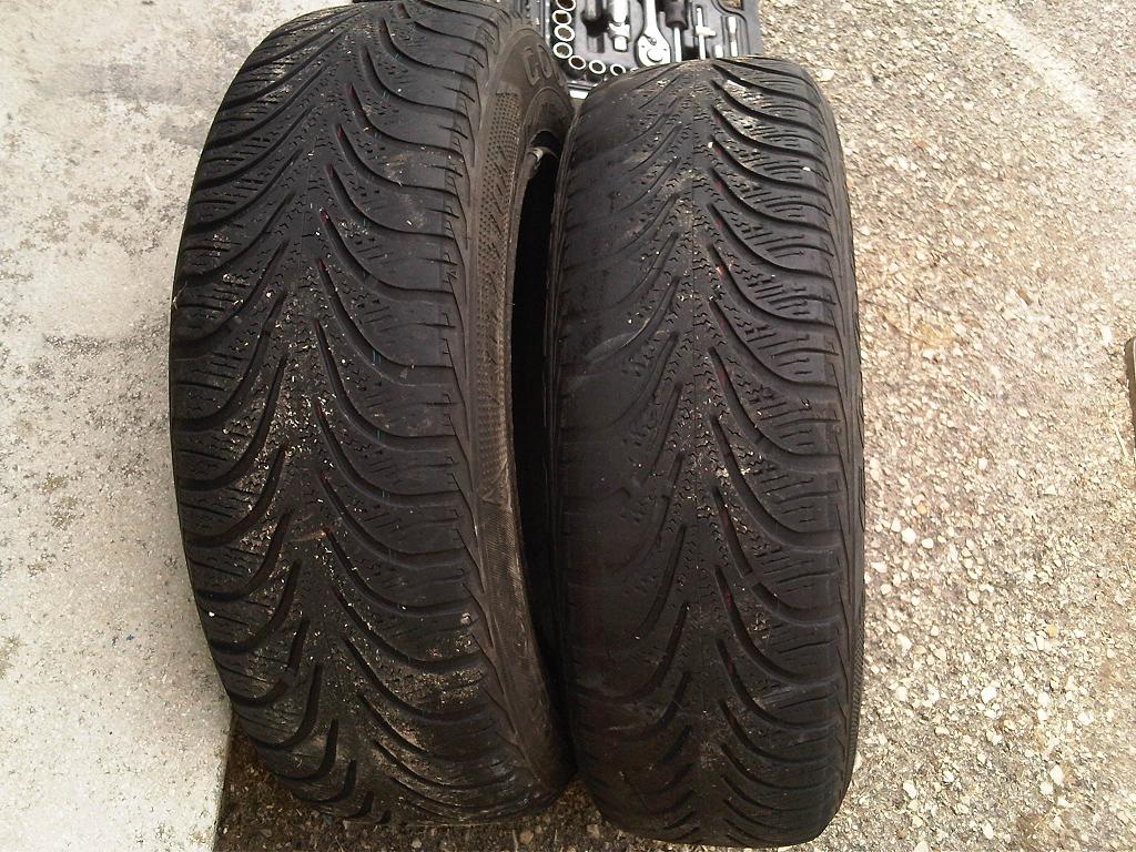

J'ai eu le temps de démonter les deux triangles aujourd'hui,
J'ai retrouver les premières roues qui était montées dessus lors de l'achat.
La gomme est beaucoup plus attaquée côté disque : défaut de parallélisme ?
Est-ce que quelque chose vous choque ? :huh:

BComp
Messages : 2320
Localisation : Marne
Been thanked : 36 times
Message par BComp »
Non, rien...

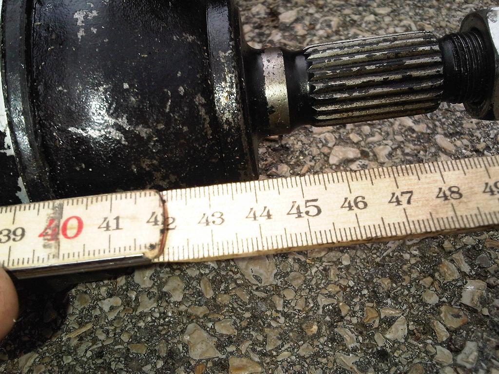

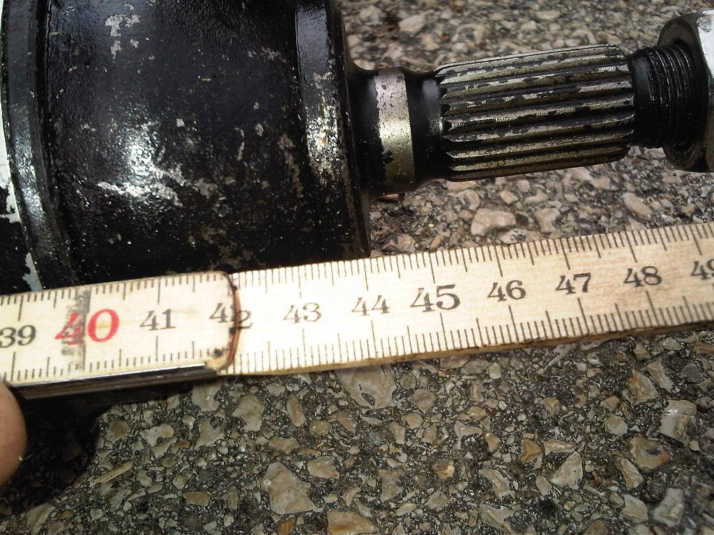

Prend une mesure entre sortie de boite et face d'appui intérieur du cardan sur le moyeu, compare avec la longueur de ton cardan....
As tu vérifié ton silent bloc moteur coté distribution? Et les fixations du berceau à la caisse?

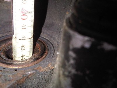

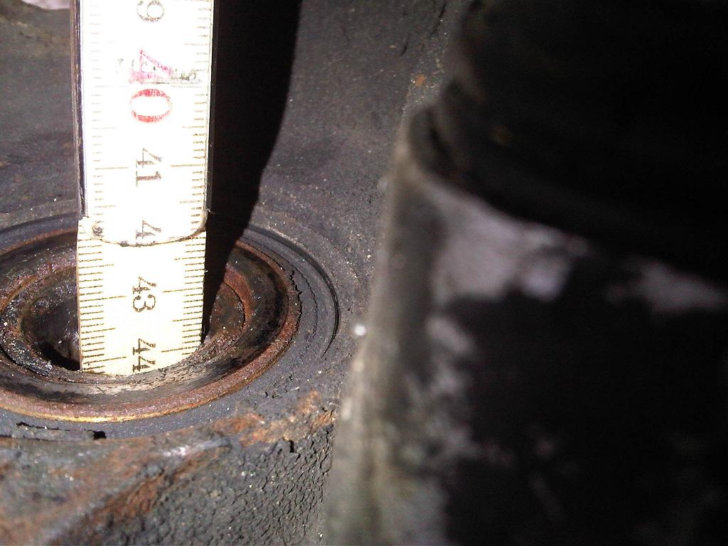

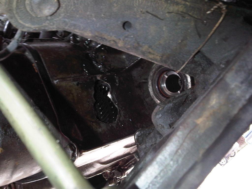

J'ai mesuré mon cardan et l'espace entre la boite et le moyeu.
Mais j'ai trouvé plus grave : :crying:

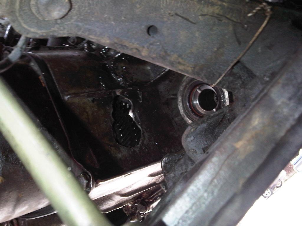

Un trou dans la boite, sans doute provoqué par le cardan. J'espère qu'il n'y a pas trop de mal dedans et que c'est seulement le cache qui à pris.... Je la dépose demain.
Verdict : la longueur est la même. Par contre lorsque la roue travaille l'écartement doit augmenter, est-ce que la cardan s'étire assez ???

BComp
Messages : 2320
Message par BComp »
Ah ben oui, là y'a un problème encore plus sérieux....

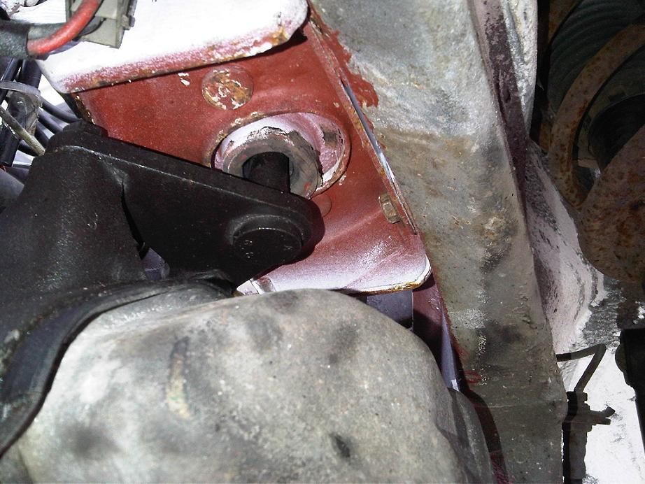

Vérifie tous tes silent blocs moteurs, prends une photo du support de boite (la partie avec la tige métallique qui vient se fixer sur la caisse) car il est possible que ton ensemble moteur/boite ne soit pas en ligne (moteur bidule + boite machin....etc)...

Voilà le support de boite :
Du coup dois-je me renseigner pour la même boite en occasion ou pas ?

Ca a l'air bon.... y'a un truc qui ne va pas sur ta voiture, mais quoi?!... :blink:
Pour la boîte, il suffit de changer les carters...
