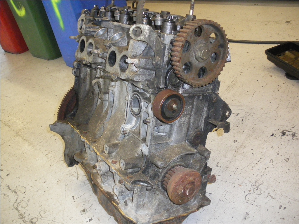

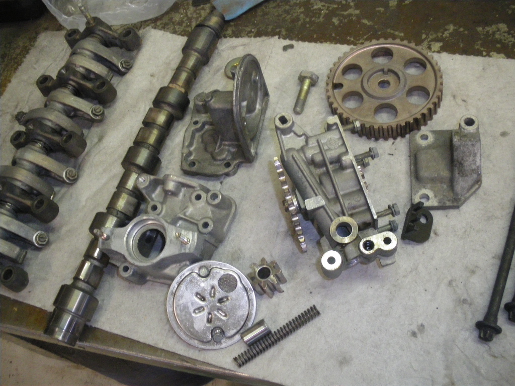

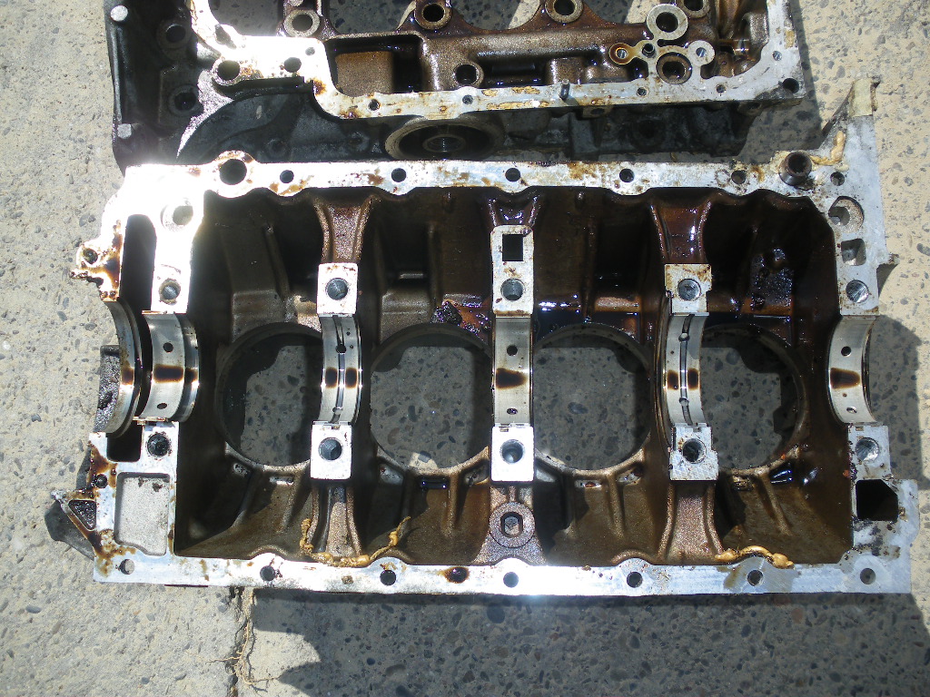

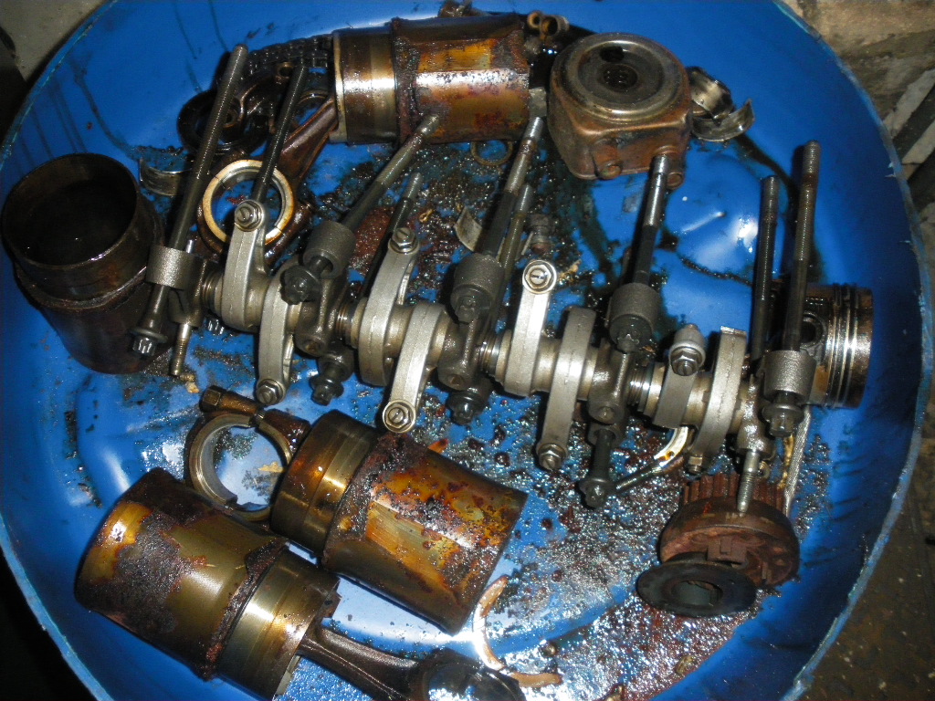

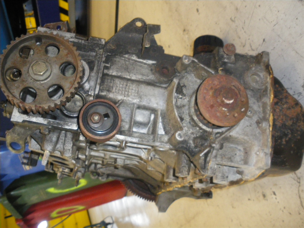

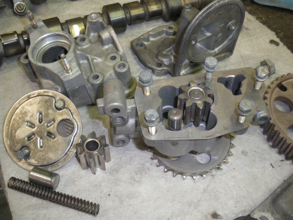

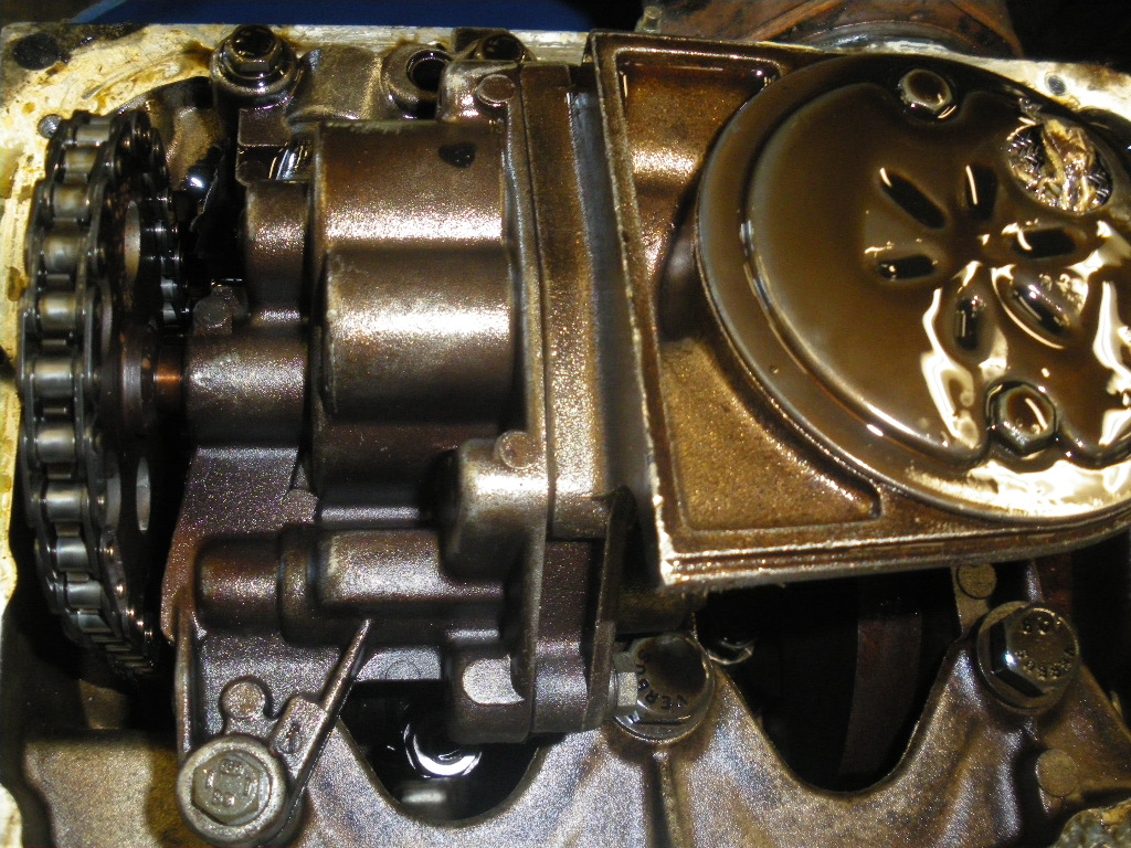

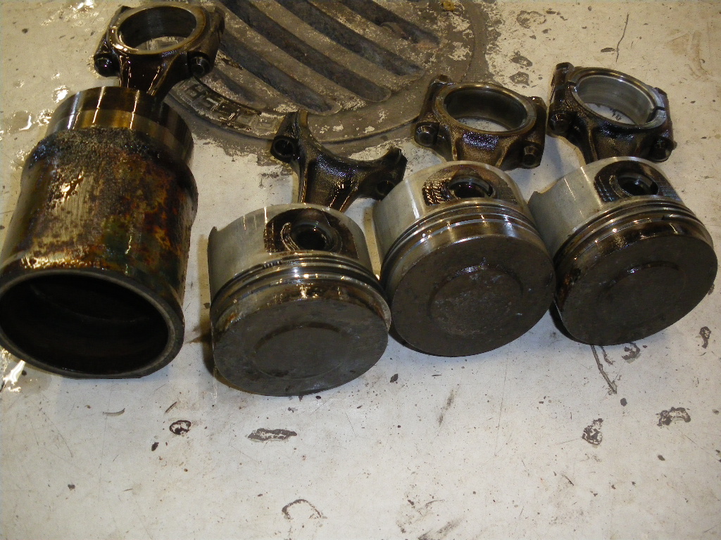

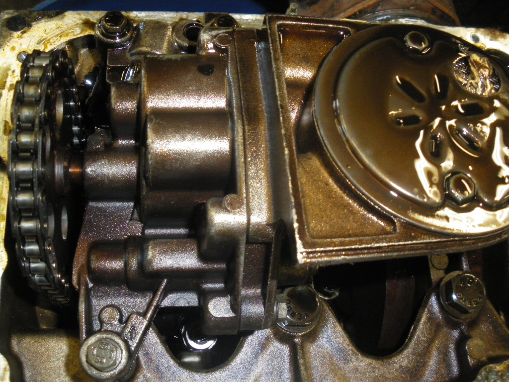

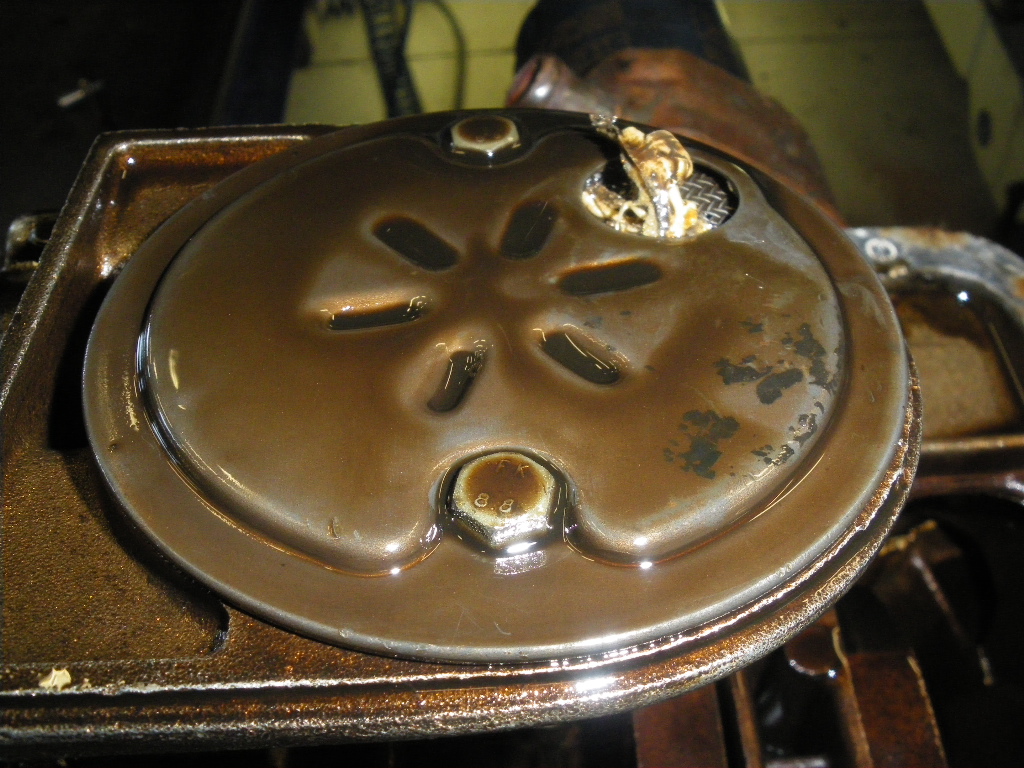

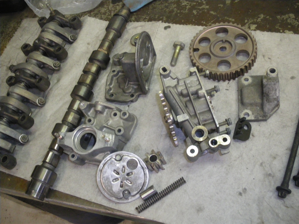

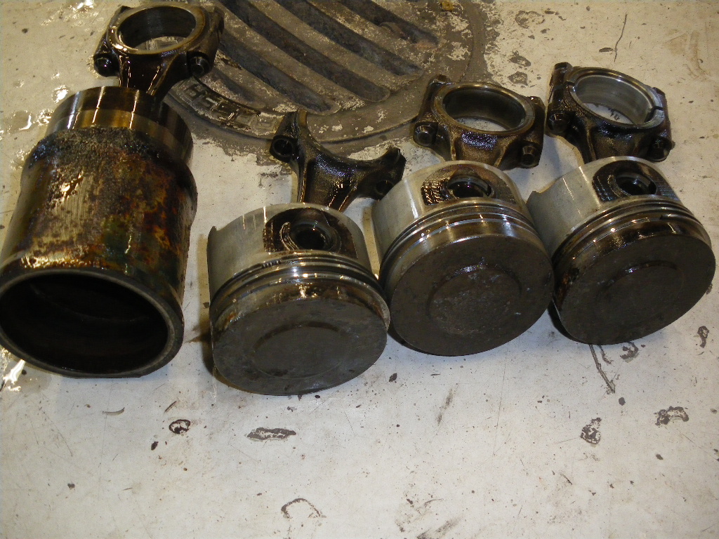

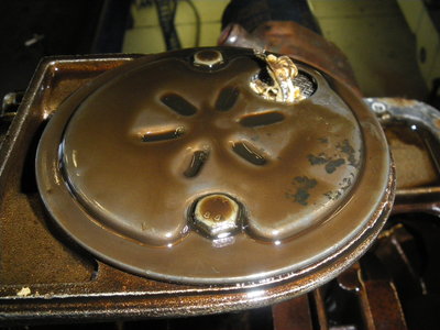

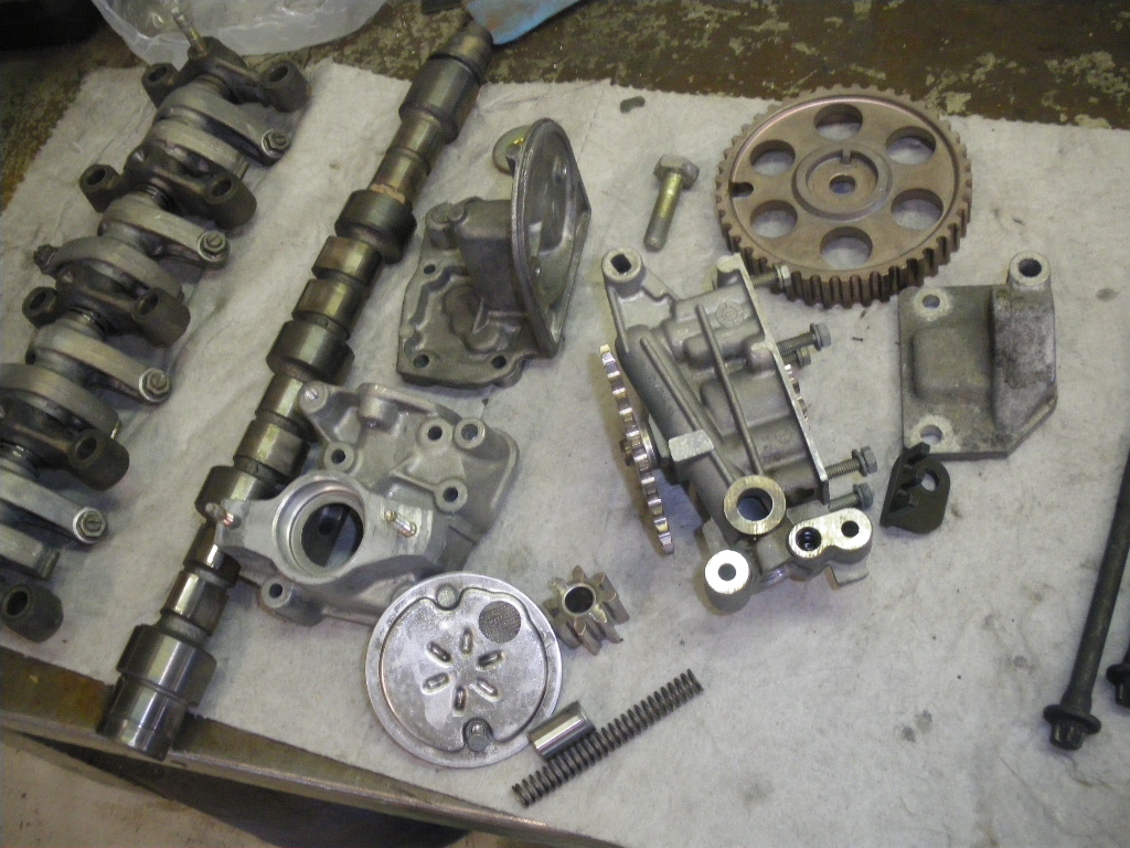

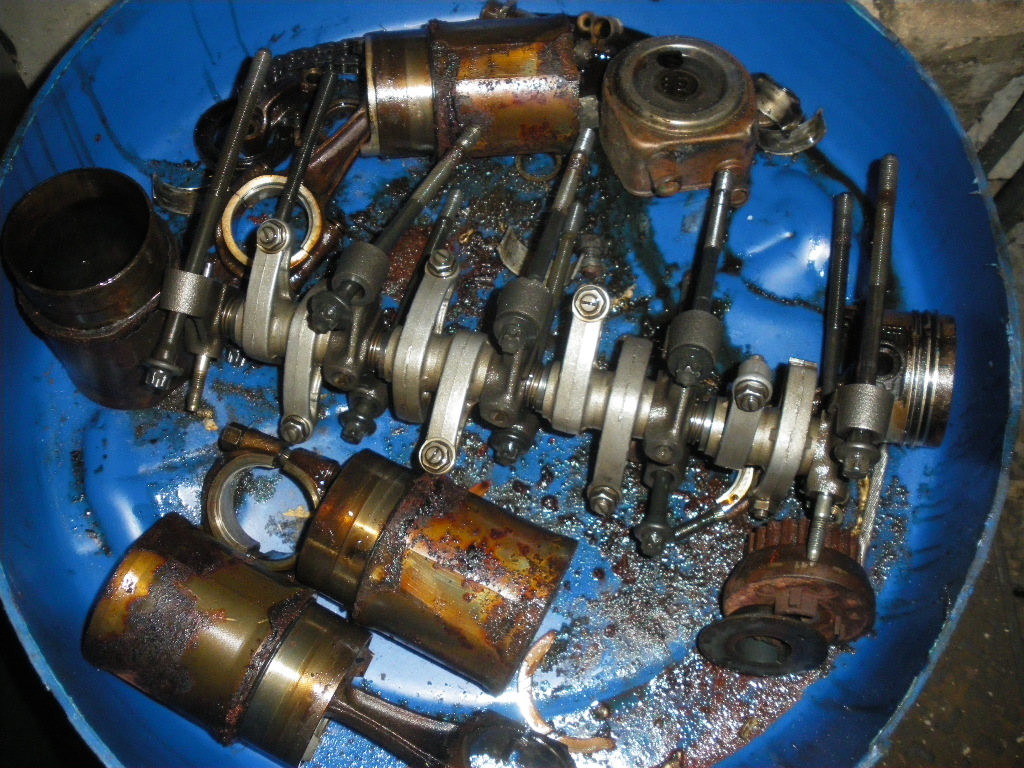

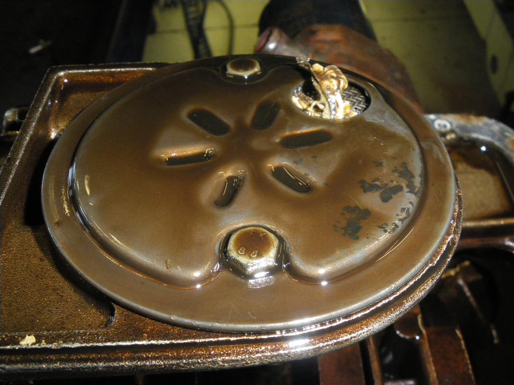

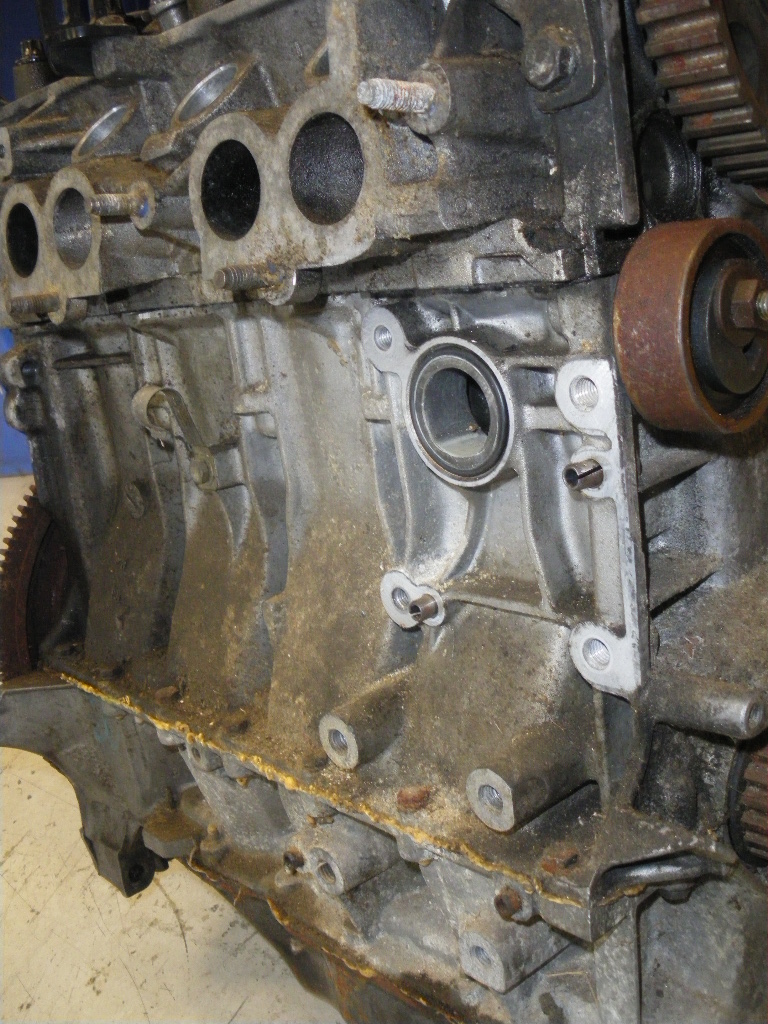

alors aujourd'hui grosse journé nettoyage et prép du bloc afin de l'amenner au microbillage .. et toutes les pièces périphériques aussi.. je suis parti d'un bloc.. manouche.. on va dire.. et en démontant, première constatation... la pômpe à huile était tellement obsturée de pate à joint.. que le vilo à serrer.. et est arti à la benne... direct.. ainsi qu'une bielle :wacko: :wacko: :wacko:
si vous refaite un jour un moteur.. sachez qu'il faut y allez molo avec la pate à jopint au niveau du carterd 'huile.. pas la peine de mettre ene tonne.... un filet suffit.... et le surplus n'ira pas, comme chez ses blaireaux... boucher la pompe à huile..
bref.. place aux tofs!!!

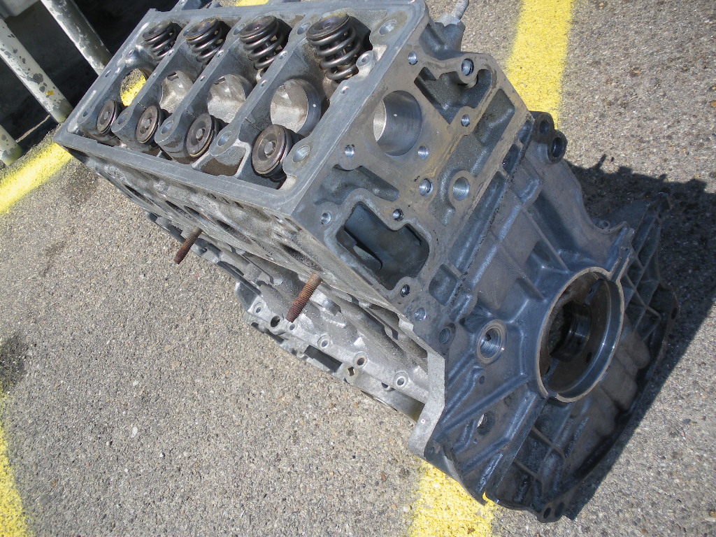

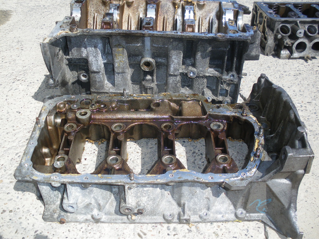

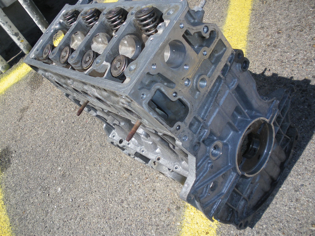

suite
ca à déja meilleur forme
pas mal... non??
pas mal... non??
locuste
Messages : 35
Enregistré le : 10 mai 2007, 21:10
Localisation : NANCY
Message par locuste »
beau boulot encore il assure le gourou ,appelle moi quand tu la vends celle ci .
