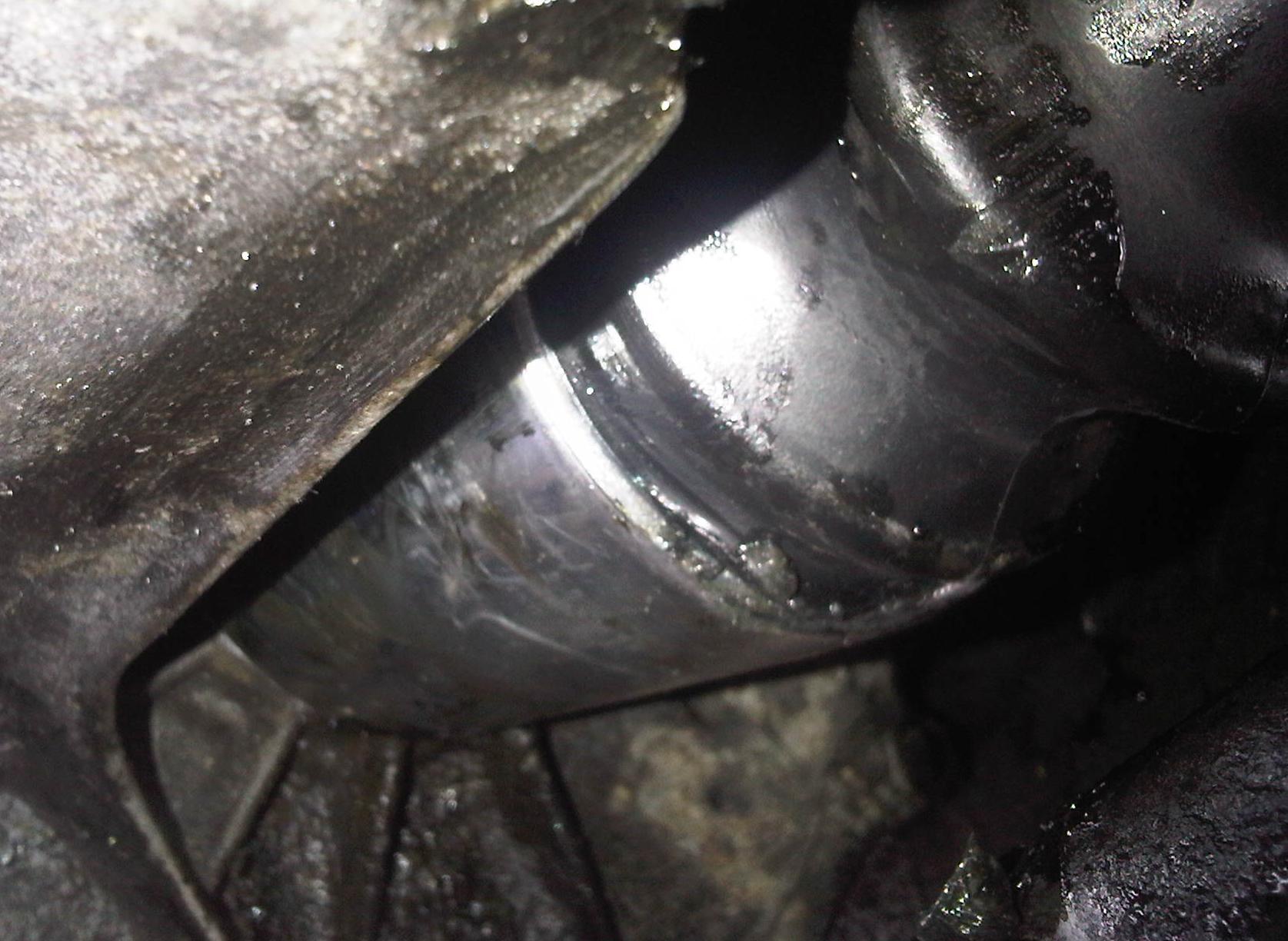

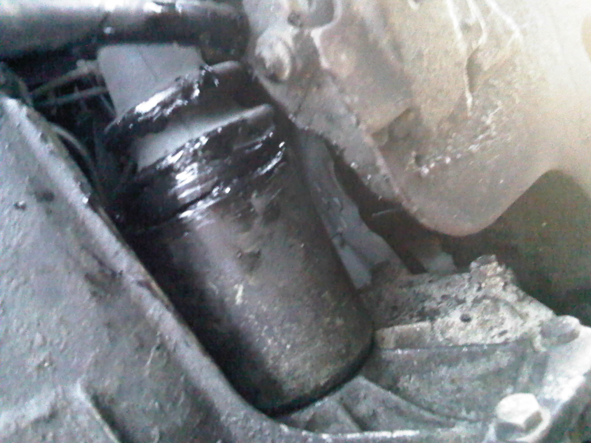

Je parle de ça :

A tout hasard tu n'aurai pas ton câble d'embrayage qui toucherait ton soufflet ?

Euh il passe juste en dessous, mais crois-tu que ça peut venir de ça?

Si il n'est pas bien bridé sur le berceau et qu'il vient toucher le soufflet oui ;)

Tu as vraiment quelque chose qui le touche quelque part.
Vérifies par en dessous ou en la montant sur un pont. :ok:

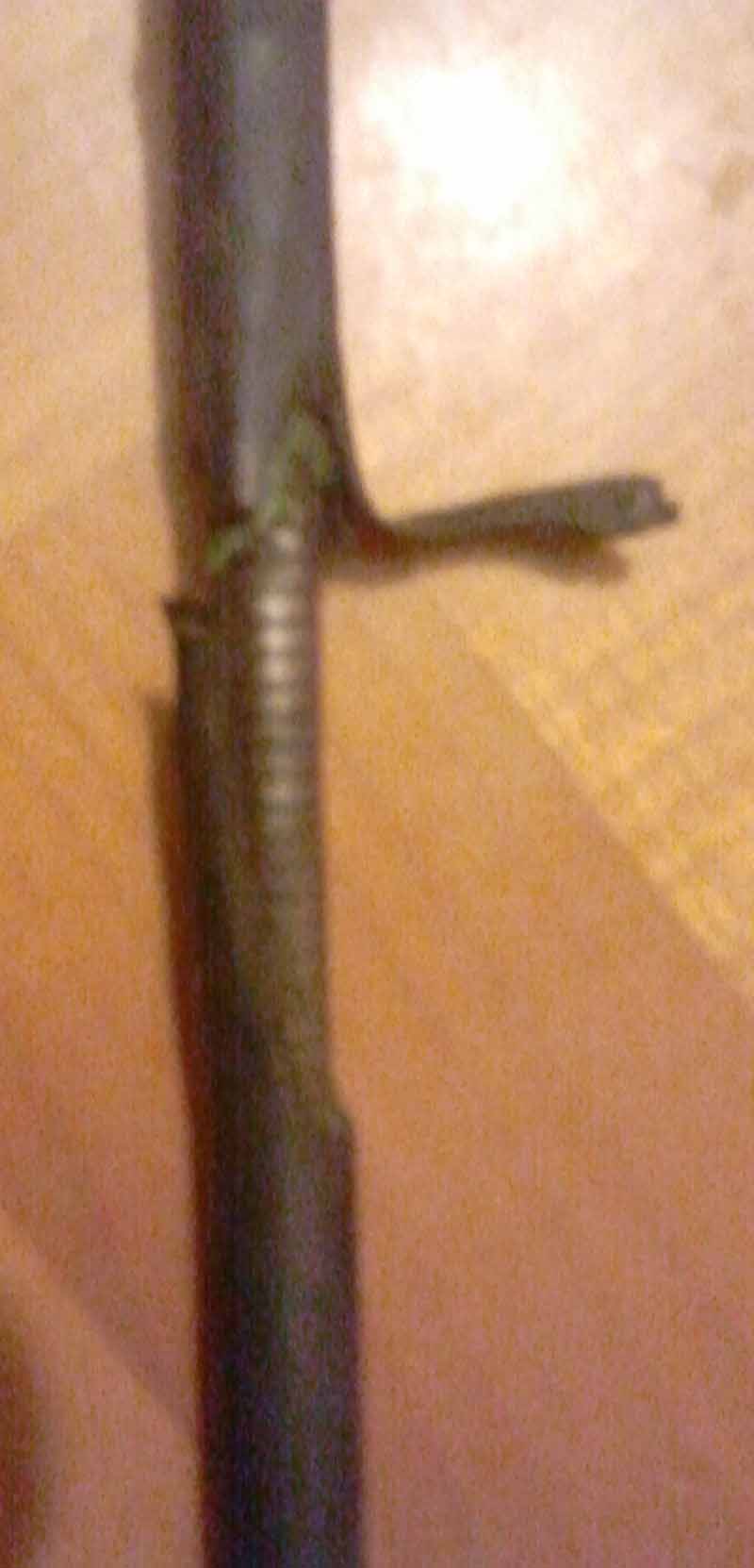

Il n'est pas brider sur le berceau donc je pense que c'est le responsable des deux soufflets de cardans. <_<
Je fais une photo du 2° pour vous montrez si je peux le remettre. (c'est toujours mieux que d' acheter un cardan neuf)

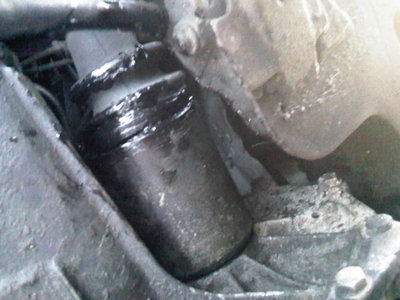

Voila le soufflet, alors je dois en racheter un neuf ou pas?
Quand t'es à fond, accélère...
Lilive
Messages : 4745
Localisation : Agen (47)
Been thanked : 119 times
Re: 2° soufflet de cardan
Message par Lilive »
Là malheureusement tu es bon pour changer de soufflet une fois de plus :(
Messages : 10856
Et surtout refixer ton cable d'embrayage,..................sinon jamais deux sans trois. ;) :ok:

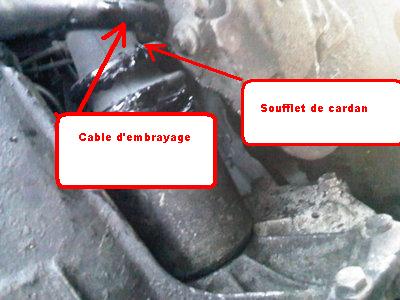

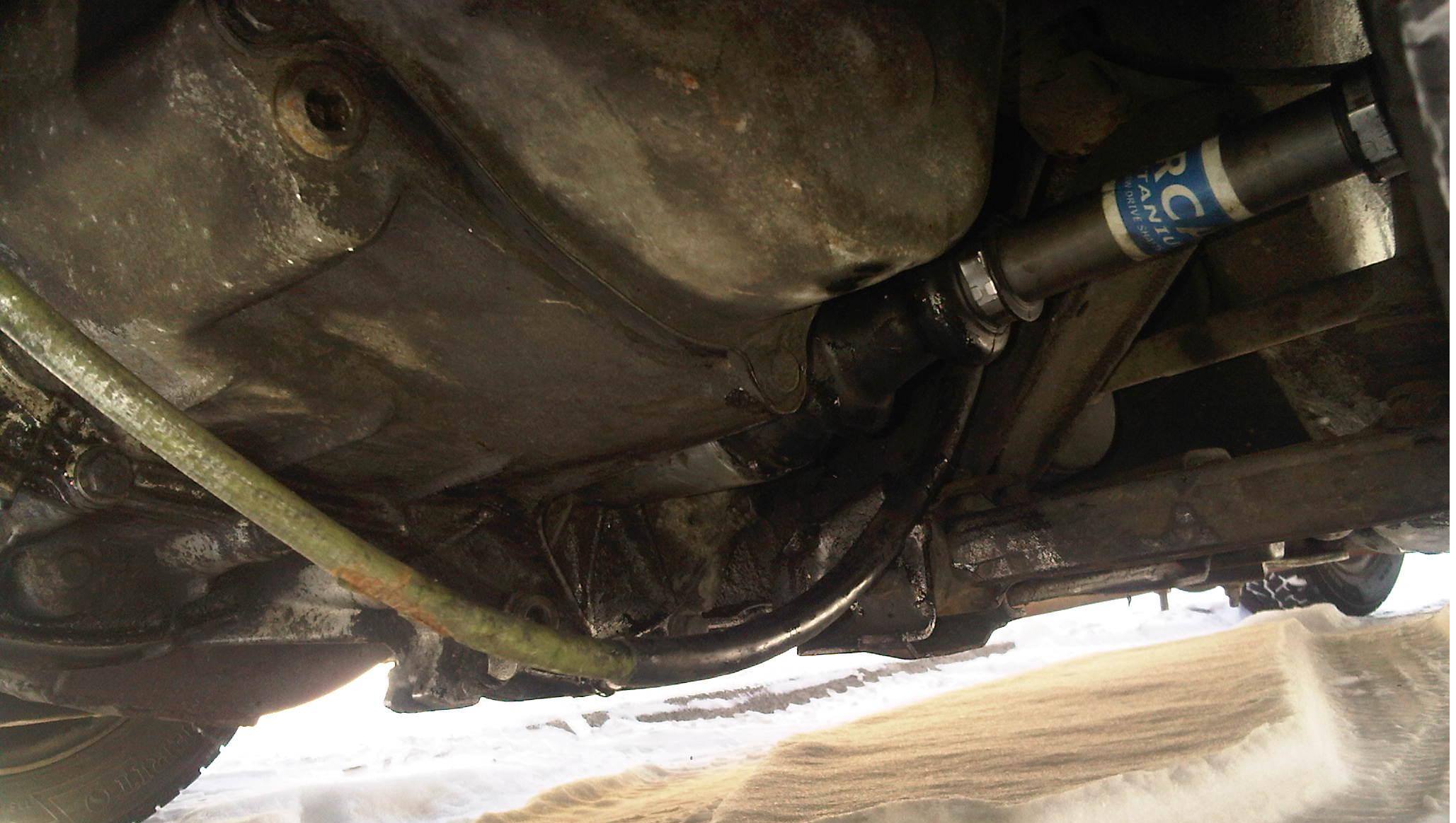

Je vois pas bien où le soufflet a morflé
c'est là où j'ai mis en rouge?
Si oui c'est pas ton câble le qui fait ça
Messages : 10856
Sur cette photo,....on voit bien le cable passer très prêt du soufflet de cardan,....simplement parce que le cable n'est plus maintenu sur le berceau par son clips.
Alors à chaque balancement du moteur pour peu que le silent bloc anti couple soit fatigué,.....et bien le soufflet de transmission vient toucher le cable et à force provoque son déboitement ou son déchirement.

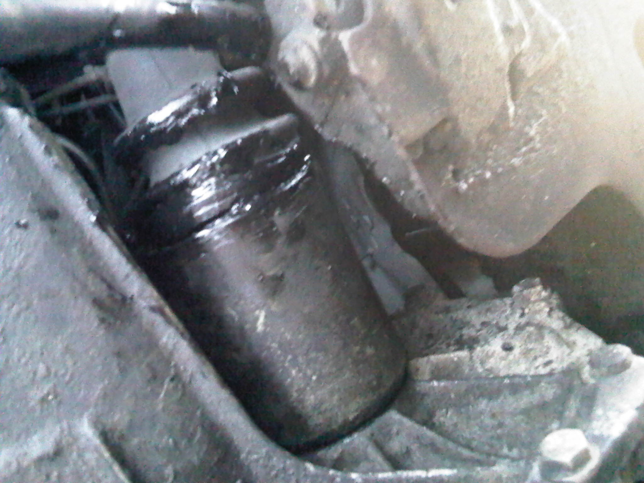

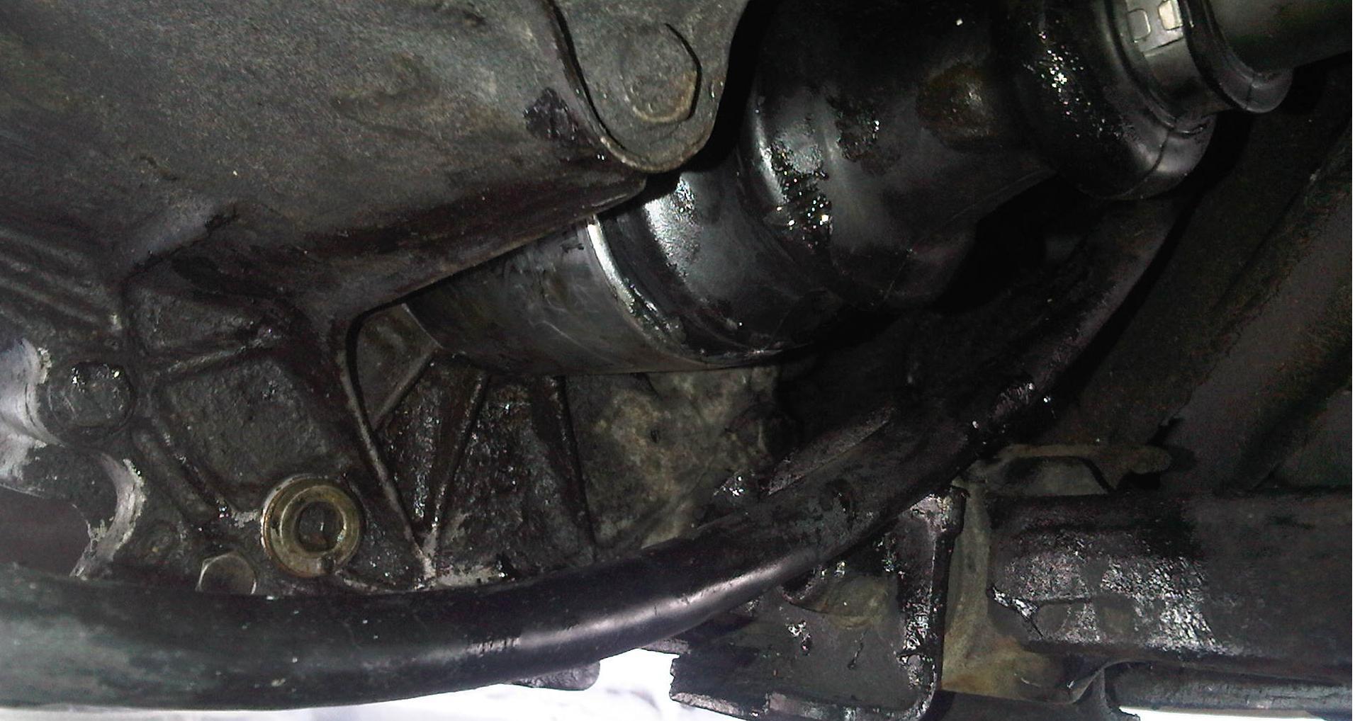

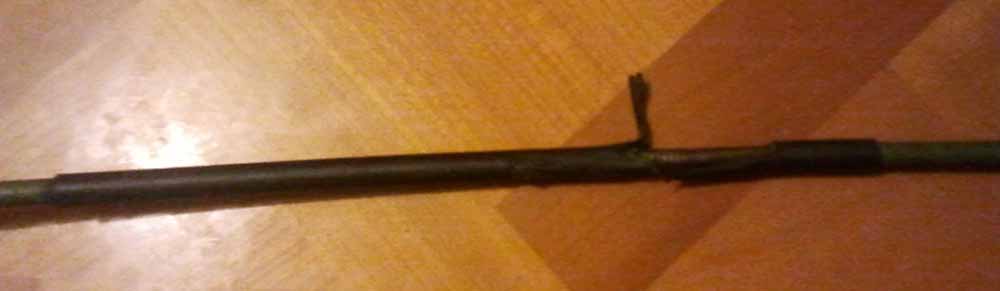

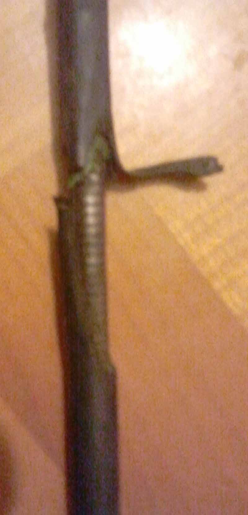

Pas forcement
Moi sur 3 câbles c'est les câbles qui ont mangés
et le câble arrive pas jusqu'au niveau de là ou c'est arraché car on voit bien que c'est arraché est pas usée a cause d'un frottement mais plutôt à cause d’un étirement
