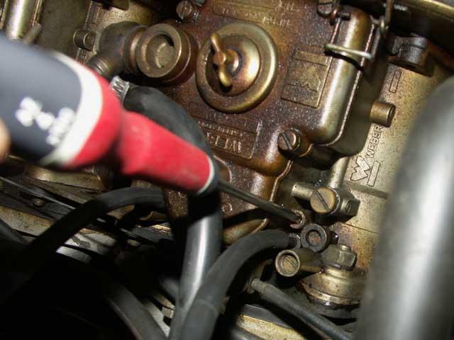

3- (Pour un carbu) On vis les vis d'équilibrage a fond et on regarde la colonne la dépression la plus haute sur le carbtune et on dévisse la vis corespondante jusqu'à l'alignement des deux.
Pareil pour l'autre.

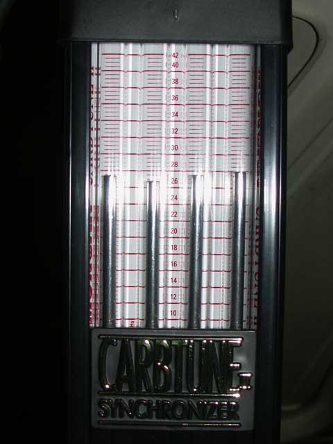

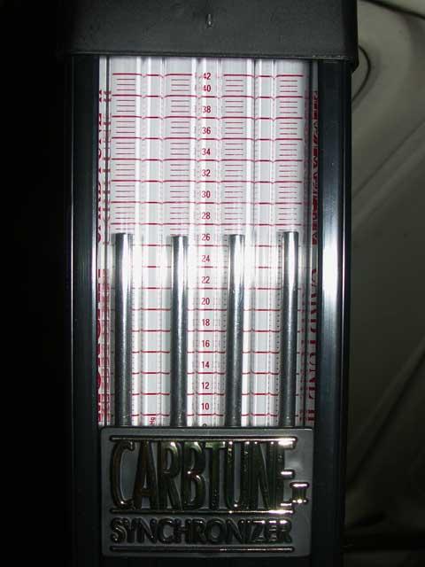

4- Ensuite agir sur cette fameuse vise de synchronisation bleue.
Avant et apres:
Modifié en dernier par Horsroad le 10 janv. 2012, 08:26, modifié 1 fois.

Une option qui fonctionne aussi :
C'est de laisser les vis de dépressions fermées à fond. Le fait d'équilibrer en dévissant les plus hautes pour les aligner à la plus faible et en réalité une création de prise d'air dans les corps les plus performants. Dans mon cas, faites vous ce que vous voulez, je conserve les vis d'équilibrage fermées à fond, les corps les plus "forts" ne sont donc pas affaiblis. Ceci ne gène en rien la possibilité de synchroniser les corps ni ne perturbe la possibilité d'avoir un bon réglage.
