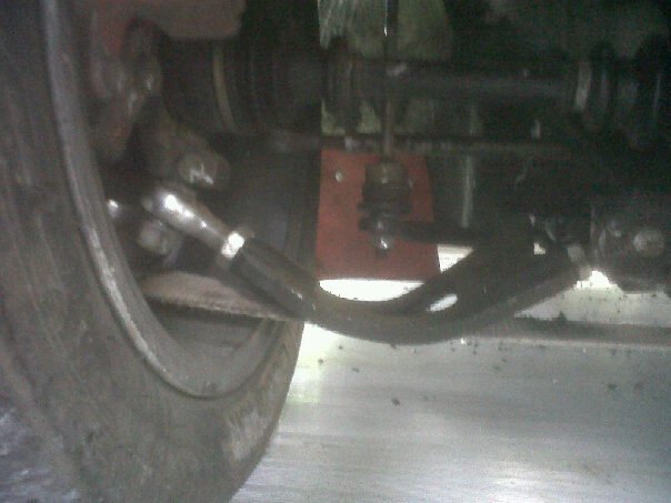

:lala: Quand je disais que les triangles de chez Compbrake étaient fragiles (ceux distribués par NSB Concept), voici celui d'un pote après le rallye du Viganais ce WE: :wacko:

Re: Info sur triangle
réglage de carrossage auto adaptatif ... 1 fois
:blink: :blink: :blink: :blink:

Jul964rs92 a écrit :réglage de carrossage auto adaptatif ... 1 fois
train avant auto directionnel :lol:
c'est de la merde a ce point? , il a pri un nid de poule ou un choc car sur un appui ça m'étonne tout de même que ça se plis si facilement
Il a pris un choc, mais je n'ai jamais vu un trangle d'origine plier comme çà :crying: (c'est plutot le berceau qui "reçoit" des ces cas là)

jean-luc13 a écrit :
oui c'est vrai il sert de fusible, comme ça le berceau ne bouge pas, ça casse le cardan, la boite et plus si affinité :lol:
