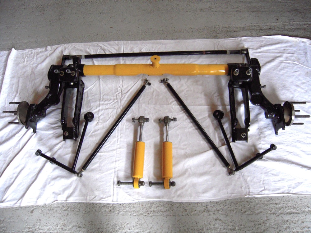

ze_king
Messages : 1024
Re: 205 Rallye Gr.A Doenlen EVO 91
Message par ze_king »
sauf erreur de ma part (mais je crois avoir bien lu ma fiche) il a été suprimé de la fiche ce train arrière, donc plus conforme en groupe A...
je dis ça sans aucune critique hein, juste que si tu veux rouler avec l'auto en competition, on pourrait t'embeter... :crying: après dans le but de faire une réplique ça le fait (ou alors du f2000 mais ce serait domage)
205GCAPIVENS
Messages : 125
Enregistré le : 05 avr. 2009, 15:03
Has thanked : 4 times
Been thanked : 13 times
Message par 205GCAPIVENS »
205GCAPIVENS a écrit :
jean-luc13 a écrit :Tu pourras peut être lever une interrogation: le train arrière "Evo" a été supprimé de la fiche d'homologation , sais tu pourquoi? :unsure:
La réponse est simple ... quand tu réussis trop bien dans ce que tu fais il y a toujours quelqu'un pour dire qu'il n'est pas d'accord ( Citroën ? ).
Il a été interdit au Mont Blanc et Michel Enjolras m'a dit s'être fâché tout rouge ce jour là ...
Vengeance en fin de saison avec la boite 6, la fédé ne pouvait rien contre. En revanche les couples homologués, trop longs, ne permettaient pas vraiment de l'exploiter à 100%
Michel Bouchet a démonté le train EVO et Meunier a remonté seulement les Pylones qui ne posaient pas de problème en F2000.
Du coup je ferai 2 trains arrières, un "EVO" pour expo et roulage hors compétition et un "homologué" pour les spéciales.

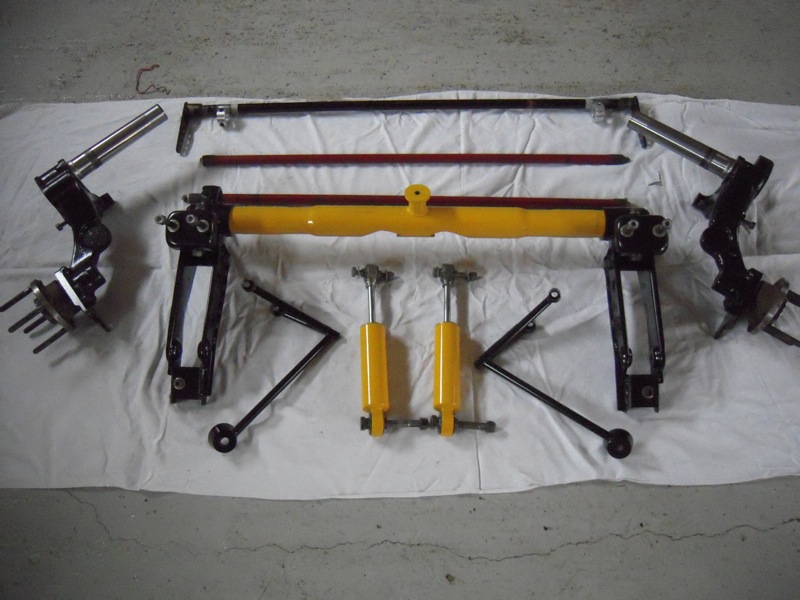

Ze_King,
Merci de lire ce qui a déjà été posté ci-dessus ...
Interdit depuis le 1 Juin 1991 mais comme il s'agit de la seule 205 GRA à avoir roulé avec ce train arrière l'idée de le remonter c'est naturellement imposée.
Il manque encore 2 tirants sur la photo
FM

205GCAPIVENS
Messages : 125
jean a écrit :
ze_king a écrit :sauf erreur de ma part (mais je crois avoir bien lu ma fiche) il a été suprimé de la fiche ce train arrière, donc plus conforme en groupe A...
:blink:
Et j'ajoute : ce n'est pas une réplique... C'est la vrai ! :mrgreen: Donc elle aura son train arrière et m'est avis que si elle court elle portera un 000... Pièce de musée oblige... :mrgreen:
Elle va rouler un peu et en 2011 si tout va bien, en 000 pourquoi faire ? LOL
Pièce de Musée Ok mais une voiture de course est faire pour courir...
FM

205GCAPIVENS
Messages : 125
Avec tirants et pylônes au complet
