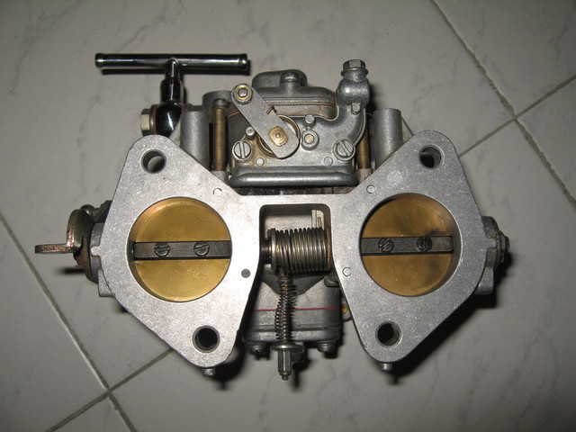

Bonsoir,
Vous remontez au frein filet les vis aux niveaux des papillons?
Séb

Salut, pour ma part jamais avec frein filet. Un bon tourne vis, de la bonne dimension et roule. :)

moi, perso, je n'y touche pas à ces vis je laisse.....c'est un coup à cintrer l'axe en forcant comme un ane sur les visses pour les ouvrir :angry: :angry:

Et des préparateurs limaient leur tête pour que ça soit moins "rugueux" pour le passage de l'air ^_^ Alors compte pas dévisser une tête limée :wacko:

Personnellement je met un "point" de frein-filet, mais vraiment très peu, de sorte que ca bloque suffisamment, mais que ca reste démontable :)

La préconisation est remplacer les vis par des neuves et monter au frein filet

Bonsoir,
Bonsoir,
pour répondre à Naas olivier,
j'ai rénové l'ensemble des carbus y compris les roulements.
Je veux être tranquille pour un moment avec cette voiture. L'objectif, c'est rouler.
Les vis de toute façon, je dois les changer vu dans quelle état elles sont maintenant.
Dernière question,
ce sont des vis particulières ou je peux mettre ce que je trouve?
Merci d'avance,
Séb
