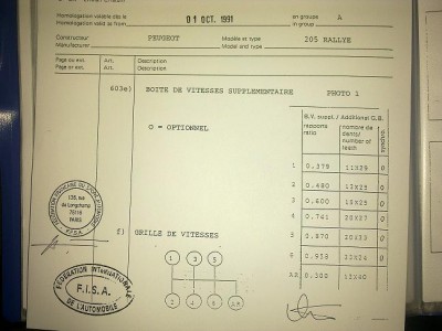

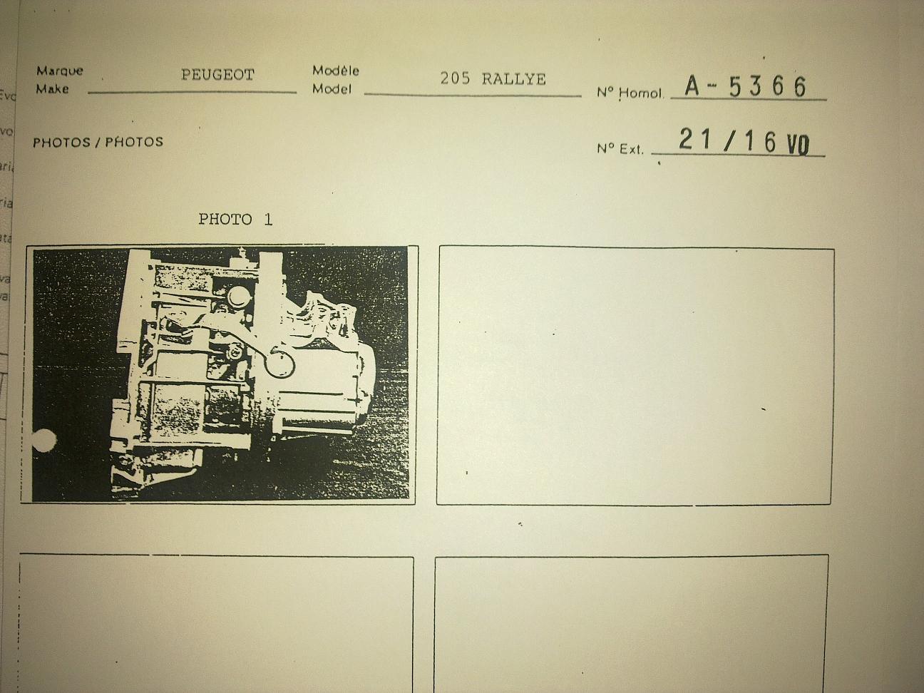

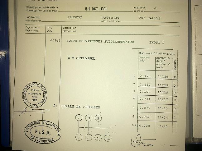

je suis quand meme pas fou c bien une boite BE ?
arreter moi si je me trompe ? <_< <_< <_< <_< <_<

les BE elles ont pas la marche arrière en haut a gauche ?

y as les 2 sortes car sur ma 205 diesel apres un changement de boite j ai la marche arriere en bas a droite , alors qu avant je l avais en haut a gauche :ok:

Ca ressemble bien à un carter de BE !

Etonnant qu'il n'y ait qu'une photo et non un type écrit noir sur beigasse ! ^_^

je sais pas cette feuille d homologation date de 1991 , si il y avais eu une erreur 20 ans apres ca serais rectifier je pense non ? :mrgreen: :mrgreen:

Je ne me suis jamais vraiment penché sur la question, mais il faudrait vérifier si les rapports homologués sont connus sur les BE 6 vitesses des 306 ou 206 par exemple :unsure:

il n y a plus de rapport homologués jean luc :
regarde dans la reglementation technique du groupe A 2010 " les interieur de boites sont libres du moment que les carters sont homologués dans le groupe " :ok:

Pas grave, on peut quand même vérifier si les rapports homologués a l'époque sont connus sur d'autres BV BE :rolleyes:

apres verification l interieur de boite est libre mais il faut respecter les rapports homologuer en groupe A autant pour moi

PECO a écrit :apres verification l interieur de boite est libre mais il faut respecter les rapports homologuer en groupe A autant pour moi
<_< C'est bien ce qu'il me semblait.
Ce qui m'inquiète, c'est qu'il n'y a pas de rapports de pont de BE sur la fiche <_< , rien que du MA :mellow:

si je les ai mis :blink: :blink:

PECO a écrit :si je les ai mis :blink: :blink:
Je parle du rapport de pont (couple conique), pas des rapports de BV ;)
