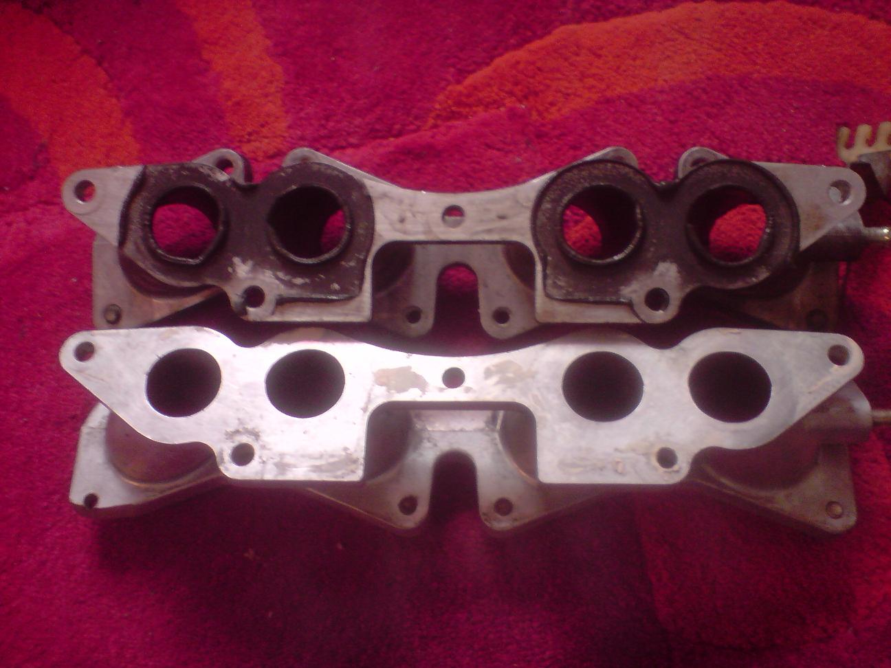

Bon ca y est mon beau siège a rejoint le 2ieme dans la 89 et du coup je me suis mis au remplacement des brides de carbu par des neuves. j'ai aussi glisser mon doigt dans la pipe d'admission et surprise quan on a jointé la pipe il y a un ans lors de la restau, j'avai mis trop de colle donc bourrelet...
Ca peut jouer niveau puissance non?
La au lieu de 32 mm en entrée admission j'avais donc 26 mm...

C bon tout est remonter. j'ai donc changer les brides , pipe d'admission et tout rejointé.
Après essai sur route je trouve l'accélération plus franche que avant et j'ai plu de trou comme avant. Ca ne broute plus.
j'ai du reréglé mes carbus pour baissé la richesse un peu et voila.
