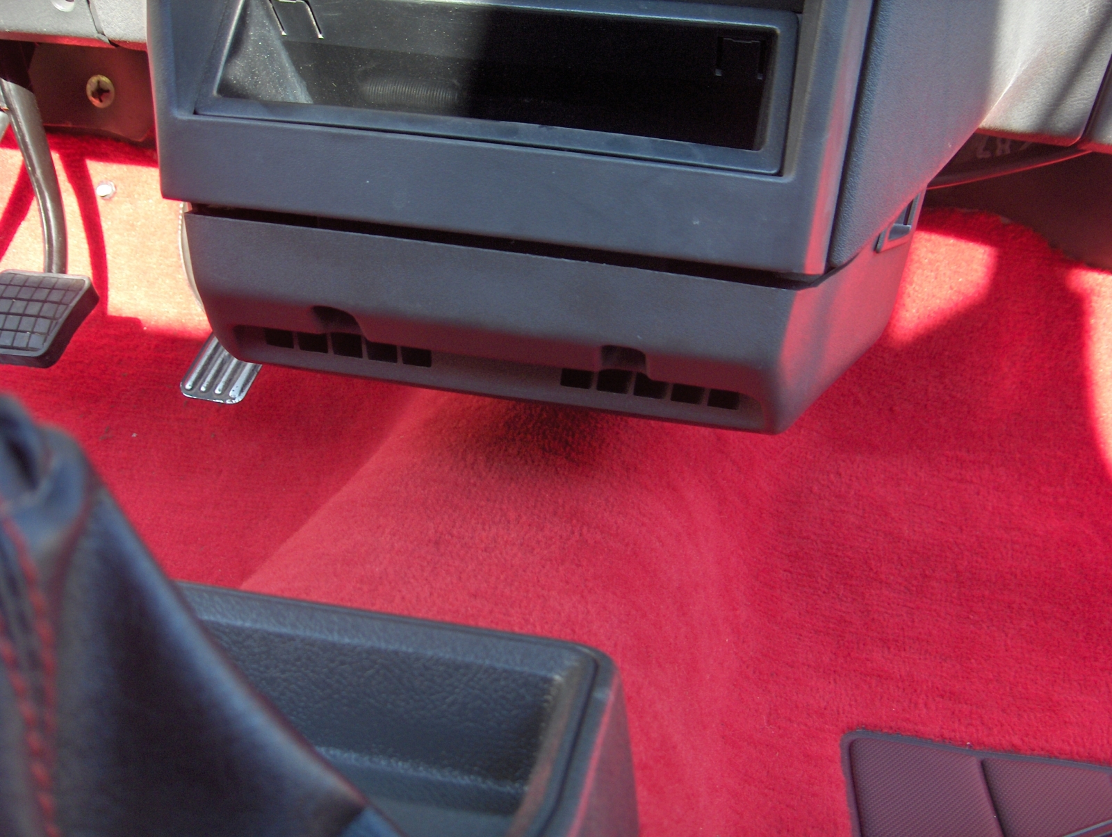

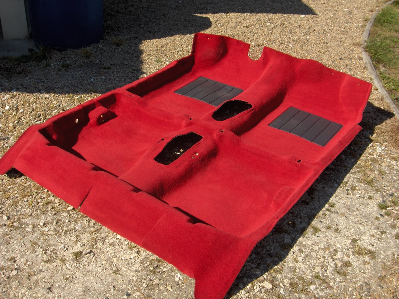

Donc dans un premier temps,nettoyage et un bon coup d'aspirateur de la moquette
Un bon brossage dans le sens du poil,............pour pas la mettre en colère!!!

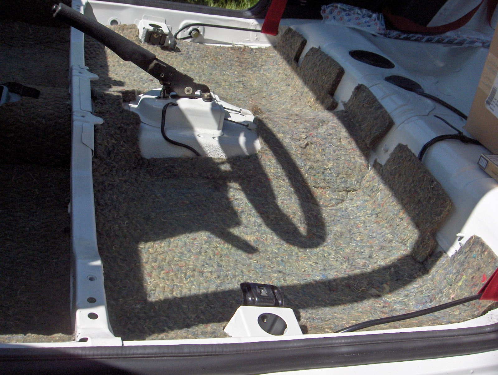

On pose les isolants AV/AR à l'abri depuis plus de trois ans dans une cache secrète

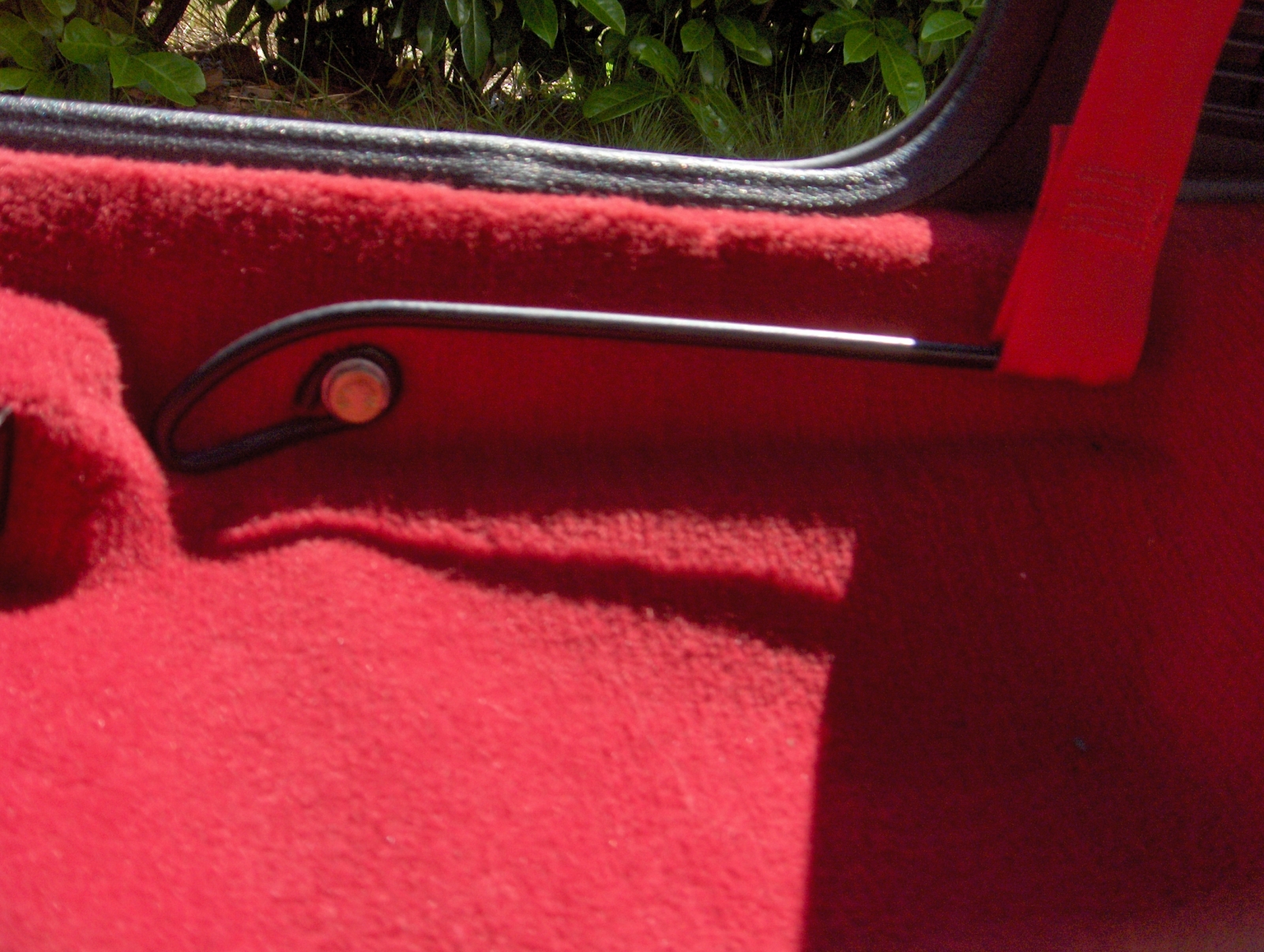

Puis mise en place de la moquette en commençant par l'AV,ce qui est bien plus pratique pour un meilleur positionnement
Bien la clipser sur ses 4 vis de maintien droit et gauche et la passer sous le caoutchouc de la direction.
Ensuite on passe à son agrafage sous les joints de portes droit et gauche (5 agrafes par coté)
Remise en place du joint de porte en tapotant doucement à laide d'un marteau de manière à bien le mettre en place et en forme.
Il aura aussi pour effet de plaquer la moquette sur toute sa longueur.

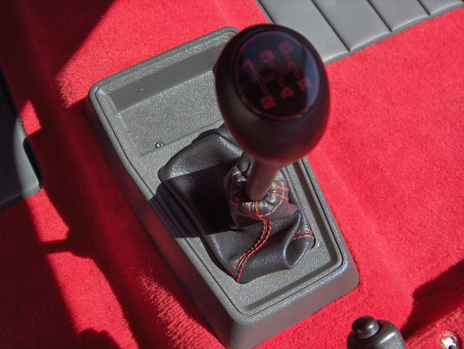

On passe ensuite au remontage du cache de levier de vitesse

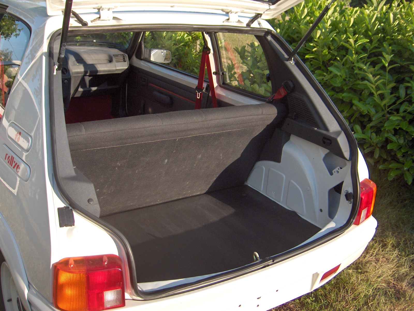

Aujourd'hui je n'ai pas pu faire grand chose,mais ce qui est fait ne sera plus à faire
Montage de mon dessous de tableau de bord.
Pose du tapis de coffre
Pour les sièges AR après un bon brossage,on a fait bosser l'aspirateur,.........................puis mise en place
