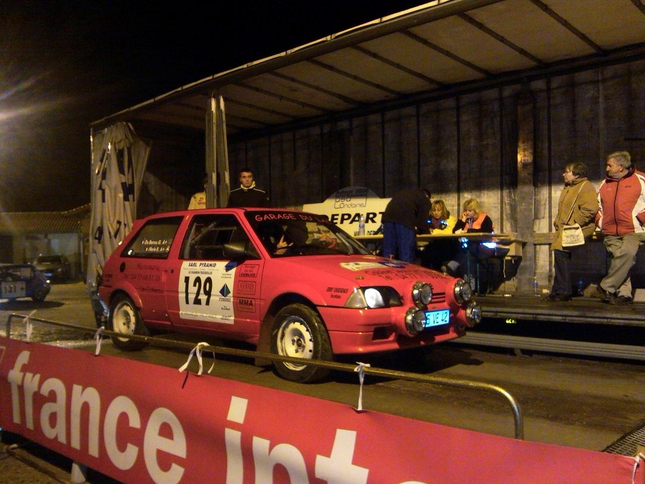

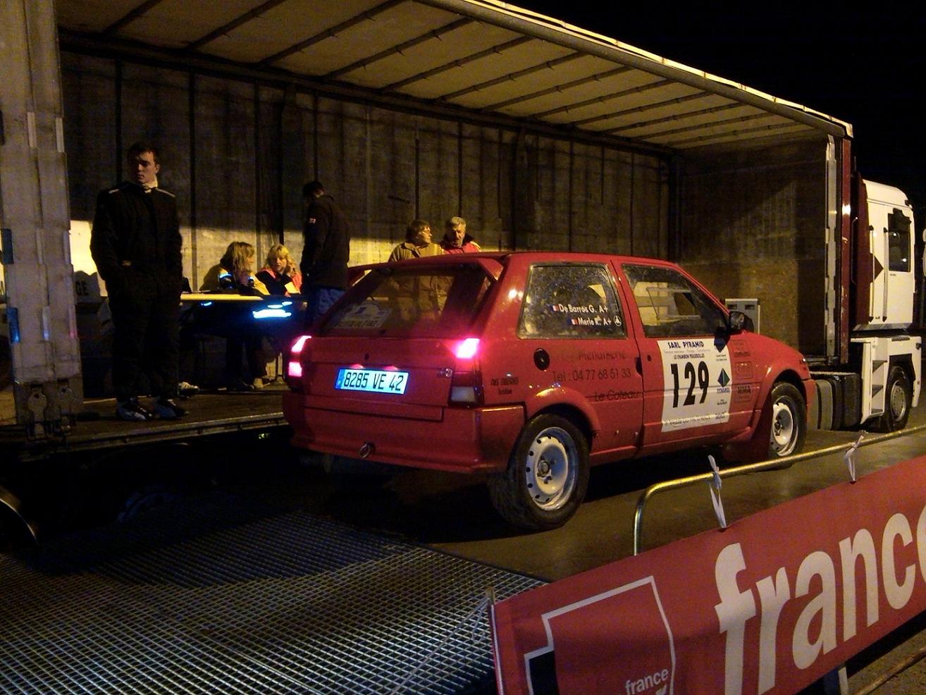

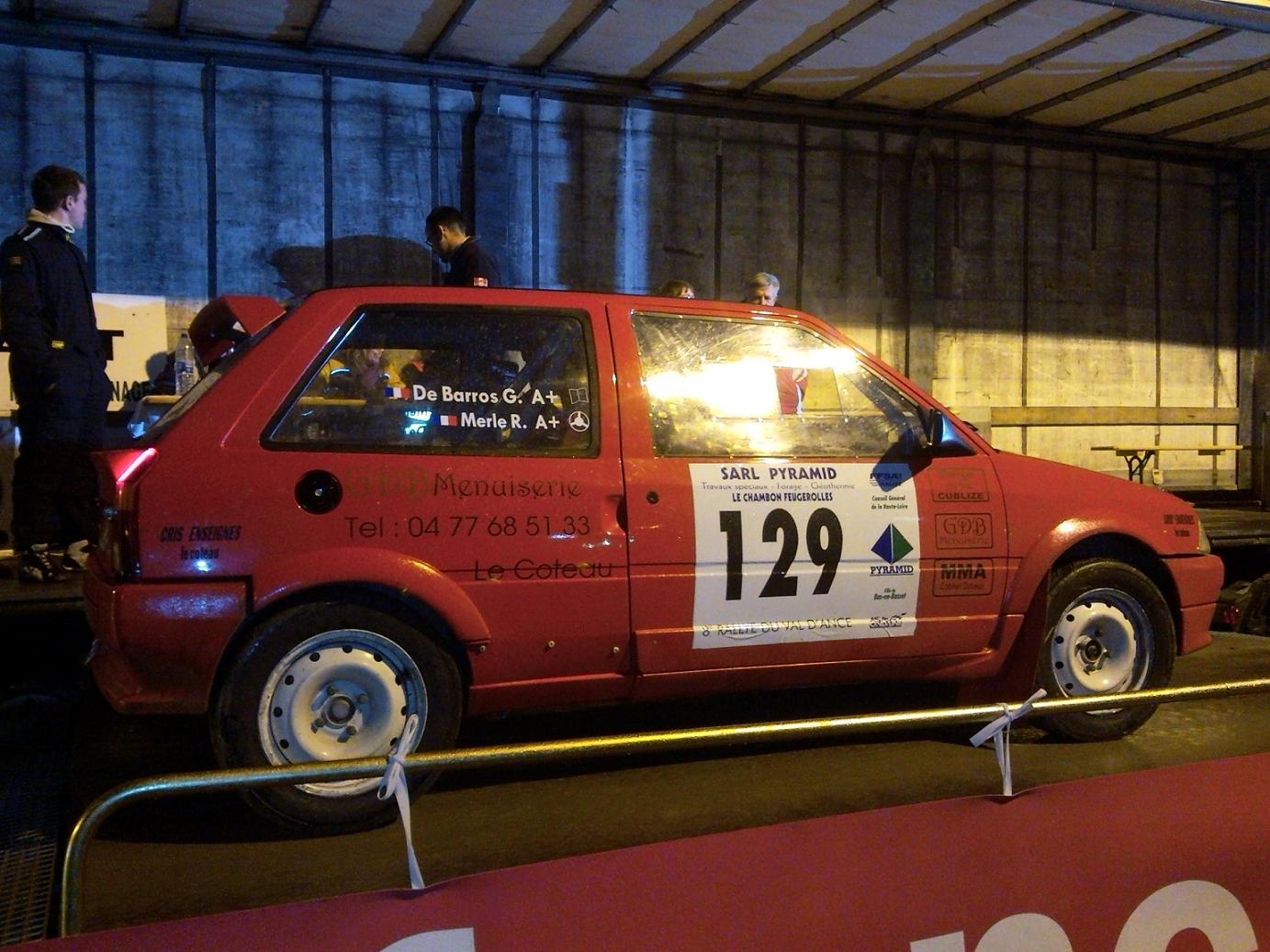

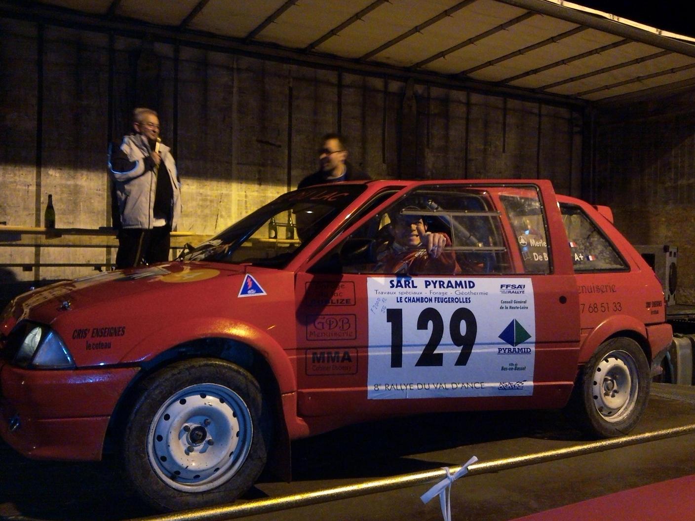

Existe en plus grandes sur mon pc. :ok:

Tu as même le droit de me les faire passer ;)

J'adore la dernière !!!!!!!!! <oo>
:lol: :lol: :lol: :lol:

Tu me diras si ça a marché !
La 3ème est bien marrante aussi :mrgreen:

J'ai eu le mail! ImmPPeeKKable
