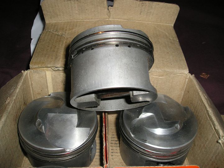

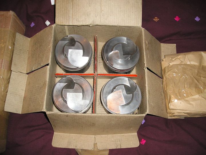

Re: piston forgés
PECO a écrit :et au niveau de l arbre a cames il faut modifier les tetes de piston ?
Je n'ai pas compris pour la tête de piston
Ce que je peux dire c'est que le piston à les empreintes des soupapes afin de permettre la mise en place d'un abre à came dit méchant.
Aucun intérêt je penses à mettre des pistons forgés à empreintes avec un abre à cames aux côtes d'origine.
Quelques photos pour illustrer:
206+
205 rallye
AX sport
205 rallye
AX sport

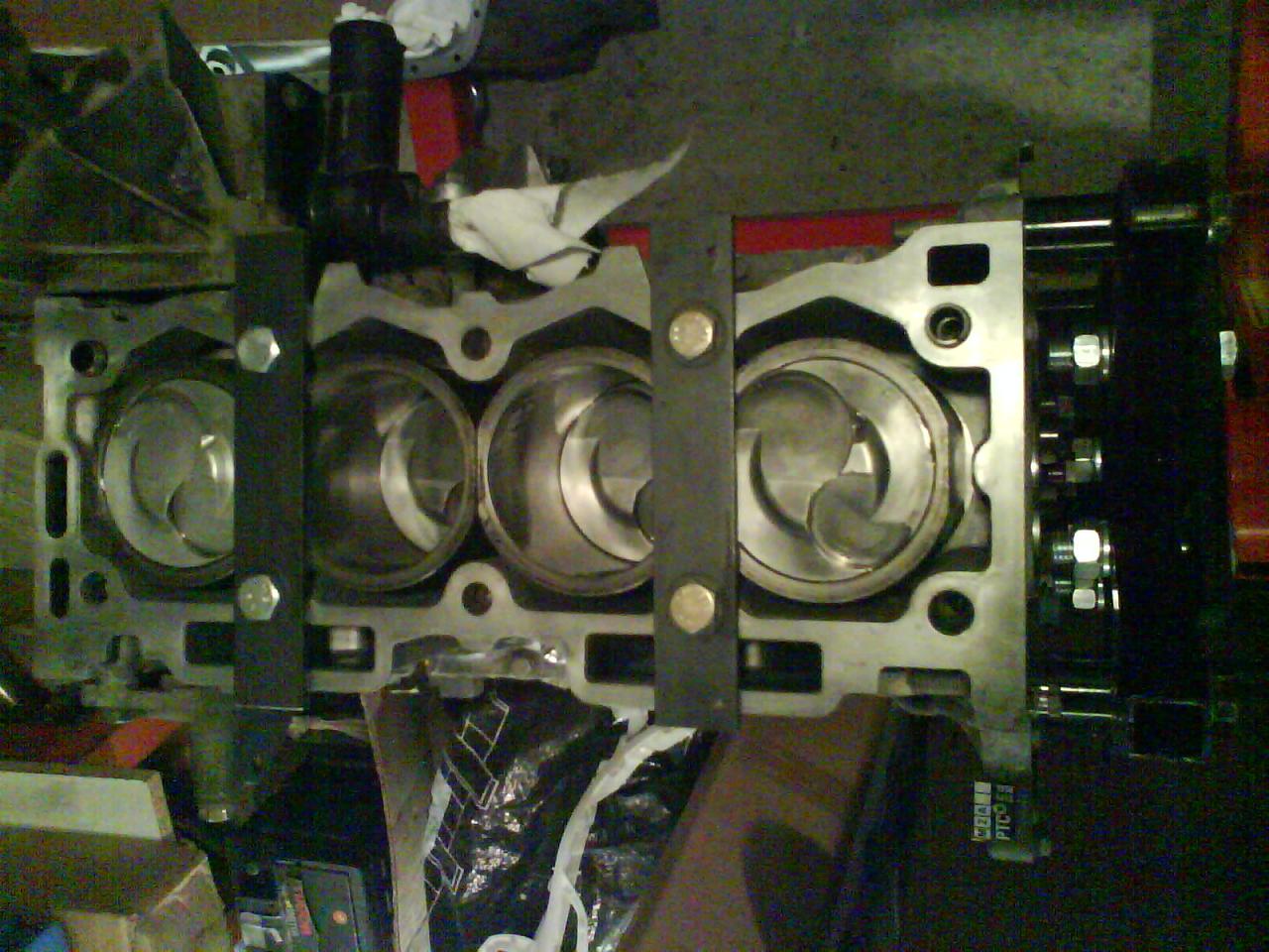

Re: piston forgés
J'ai des Mahle sur mon tu24,culasse rectifiée 4/10e ,je n'ai pas retaillé les chambres...j'aurai meme pu mettre un peu plus à la culasse mais j'ai pas voulu prendre de risques...

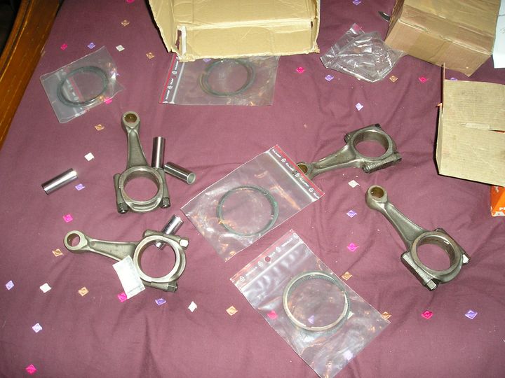

Re: piston forgés
Si tu utilises les bielles d'origine, comptes 55€ par bielle pour équerrage et baguage. Rajoute ensuite 100€ pour un set de vis renforcées (ARP est moins cher que Peugeot Sport).
Donc 320€ pour les 4 bielles.
Un kit bielles en H avec pistons forgés revient à 1100€ TTC livré chez toi: http://www.performanceenginecomponents. ... ?id=250335
Lien donné par Cricri.
Pour les pistons seuls, tu as ça (450€ livré chez toi, sans la douane
...): http://wossneronline.com/forged_pistons ... cts_id=143
Lien donné par Olive.
A savoir, des pistons forgés sont plus solides face à la violence d'un effort, mais sont moins durables dans le temps, et plus bruyants que les coulés. Il faut donc bien cerner l'usage.
