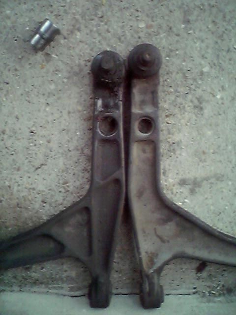

ya moyen de reconnaitre 1 triangle de 205 et 309? reference, dimension.
histoire de voir si ceux deja monté sont OK ou pas...

sur ceux de 309 tu n'as pas de nervures au centre du triangle!

gtsorcier a écrit :ya moyen de reconnaitre 1 triangle de 205 et 309? reference, dimension.
A gauche:205
A droite:309

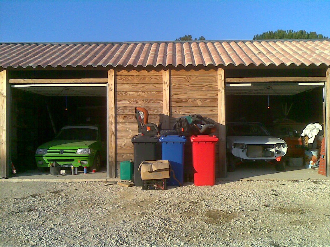

j'ai trouvé des triangles...
et la caisse qui va avec

<oo> C'est celle de Boba Fett! :bien:
