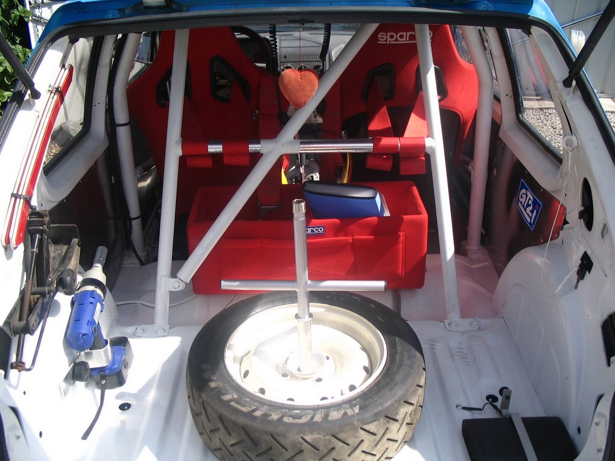

Message par ze_king »
je me demande, on peut mettre deux barres a hauteur differente entre les pied et la diagonale ?
(style arceau de saxo challenge)
parce que dans l'idée c'est pas bête du tout vu que sinon il te faut un siege copi a la même hauteur que le siege pilote, mais bon c'est pas autorisé explicitement dans la reglementation et vu que ce qui n'est pas autorisé est interdit... ? :p

Je suis passé voir une 206RC caisse MATTER ce matin... arceau déjà homologué pour le HANS... les deux barres pour les harnais sont à la même hauteur...
Ce n'est qu'une info.

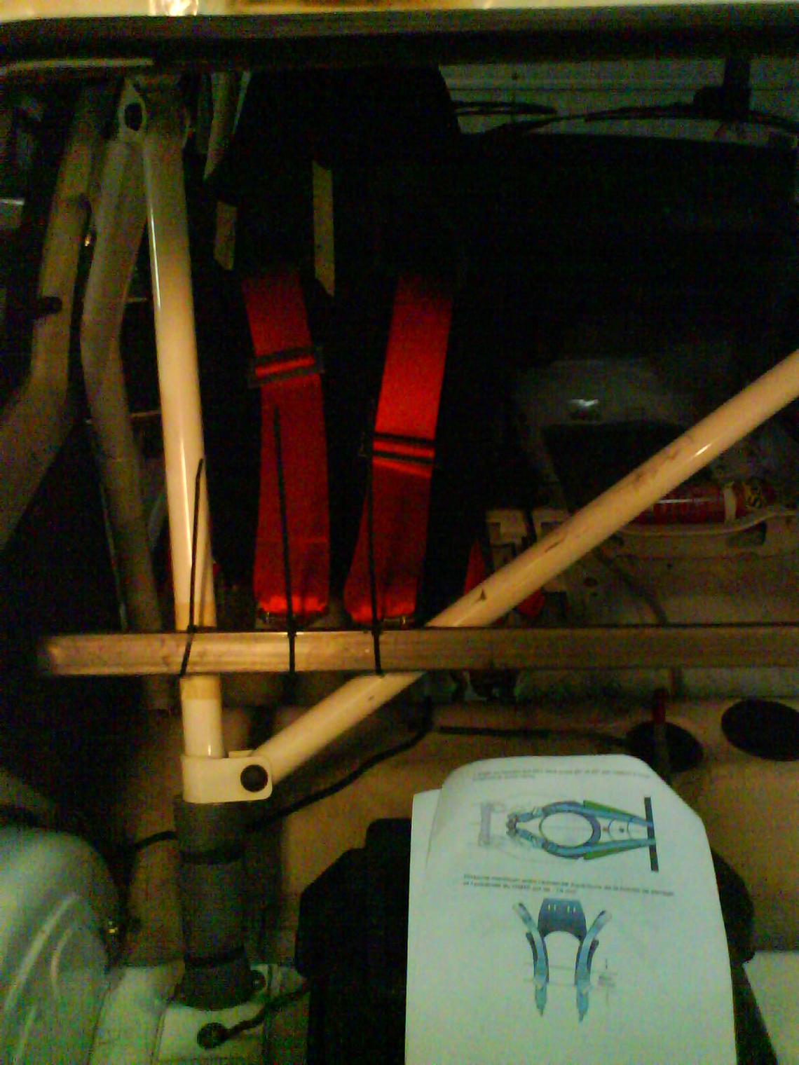

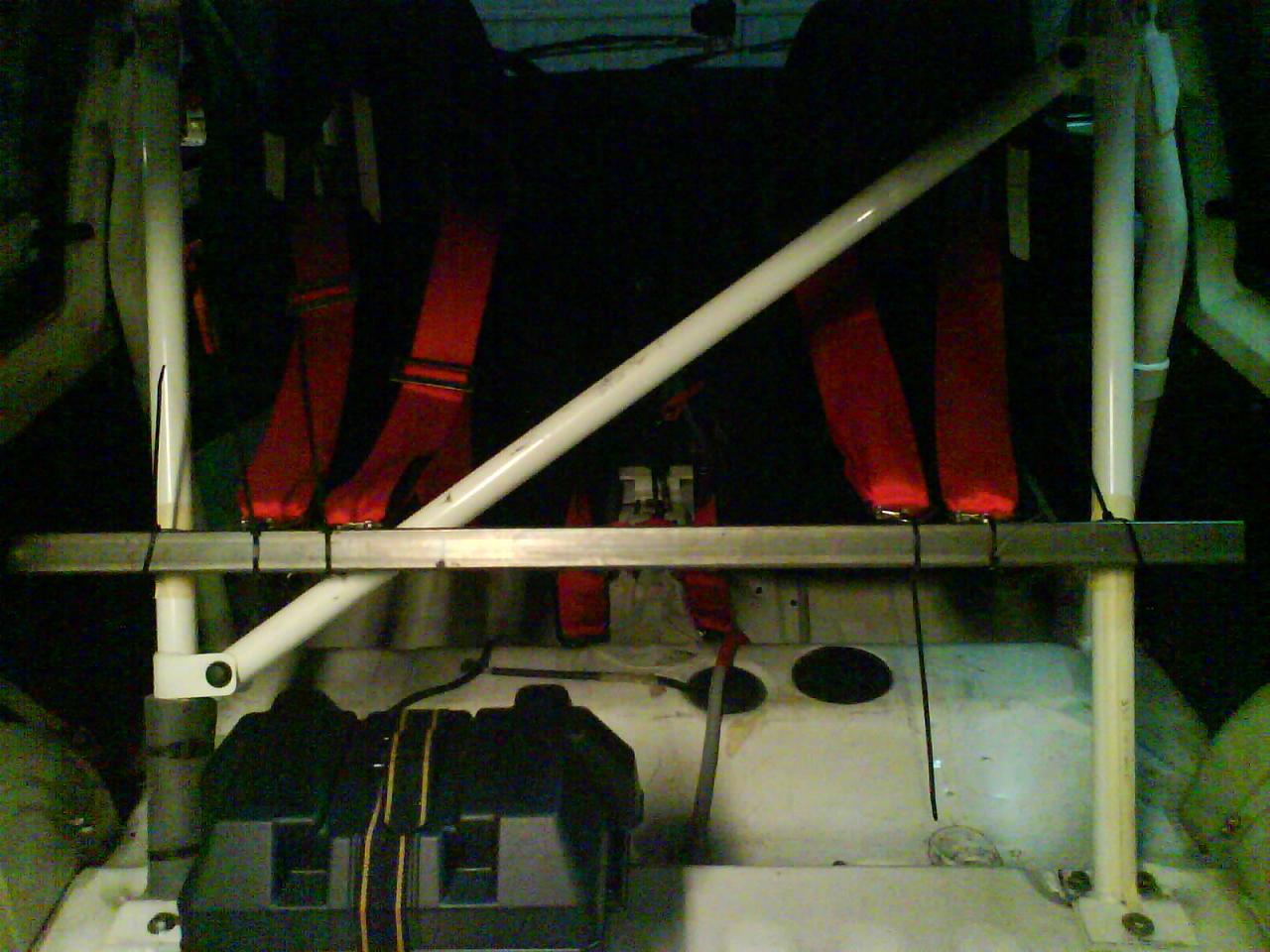

pour "jc205rallye" et les autres , si cela peut vous aider.
il a été monté cet été , pour ce qui est de la hauteur des barres , moi je n'ai pas eu le choix car j'ai des fixation avec tubes carrés comme dit dans l'annexe j , donc pas moyen de baisser le siege du copilote, donc j'ai choisi de le mettre le plus en arriere possible .plus de probleme de visibilité car le baquet est tres en arriere presque collé a l'arceau et en cas de changement de copi je n'ai qu'a bouger le calle pied copilote et c'est dans la poche.
maintenant c'est une solution parmis d'autre , a vous de choisir.
voila ;)

quand tu parle de fixations avec des tubes carré tu parle de fixation type F2000 c'est ça ?
sinon a mon avis c'est comme ça que ca va se finir pour moi aussi au niveau des barres... de toutes manières on va pas avoir 36 solutions...
par contre le truc un peu "galère" c'est que là au niveau des angles ta sangle le plus près de la porte est en travers, alors que celle coté interieur est droite, je pense pas que ca pose un problème enorme (surtout que sur les gros arceau type sparco avec la mini barre ça fait pareil mais dans l'autre sens) mais bon faudrais pas qu'on soit embetté pour 3 ou 4° quoi...
mais j'aime bien cette solution !

@Pat205: C'est quoi comme arceau? je trouve que tes harnais sont bien décallés sur le centre de l'arceau :o d'ou un angle qui risque de ne pas etre bon (pas en hauteur mais celui entre 20 et 40° )

pour "ze king" , oui je parle bien des fixations f2000, j'avais pas precisé :blush:
pour "olive f2000" c'est un arceau omp standard acheté chez gt2i, pour ce qui est des harnais au centre ,vu qu'ils sont enroulés sur la barre d'arceau, je ne peux pas faire autrement. de plus le passeport f2000 a été fait cet été au mois d'aout et rien a signaler. il est vrai que je préfererais avoir les sangles bien l'une contre l'autre , comme ca il y aurais un angle correct mais a part un colson sur la barre :rolleyes: pour l'empecher de glisser vers le milieu , je ne vois pas.

sinon il faudrais croiser les harnais comme disait jean luc précédement je crois.
ca te ramenerais ta sangle de droite vers la gauche, et la gauche d'elle même viendra la retenir... par contre tu va te retrouver avec ta sangle gauche qui va avoir un angle de psychopate... faudrais mesuré combien ca fait d'angle pour la gauche dans cette config :)
pat 205
Messages : 53
Enregistré le : 17 févr. 2009, 16:55
Localisation : mont bernanchon ( pas de calais ) 62
Re: Modif arceau pour Hans
Message par pat 205 »
ben oui c'est bien le probleme , l'angle ne serais pas bon du tout
