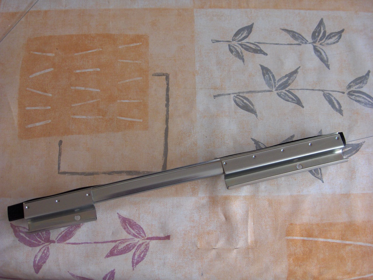

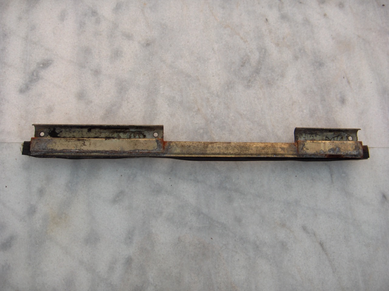

Ce soir,Je dois commencer le remplacement des guides de bas de vitre de porte avec leurs joints,en effet ils sont très oxydés et la rouille ayant déjà fait son oeuvre :(
Guide bas de vitre..............:Avant

Donc dépose de l'ancien guide avec l'aide d'un tournevis et d'un marteau ;)
Tout d'abord pensez à bien repérer à l'aide de 2 bouts d'adhésif l'emplacement initial du guide,c'est impératif pour bien repositionner le nouveau sans perdre de temps. ;)
Tapez bien à plat et sèchement pour décoller l'ensemble d'un coté et dès qu'il a bougé,on passe à l'autre coté.
Rien de bien difficile :ok:
Ensuite un bon nettoyage de la glace et surtout de l'emplacement du guide.L'idéal pour enlever tout le dépôt étant la laine d'acier qui contrairement au couteau ou cutter ne raye absolument pas et on peut ainsi procéder au remontage du nouveau guide et de son joint :ok:
Positionnez en premier le joint sur la glace en ayant pris soin de l'enduire intèrieur comme extèrieur de liquide vaisselle ce qui a pour but de faciliter la mise en place du guide par la suite. :ok:
Puis commencez par entrer en biais le guide d'un coté et tapotez avec le marteau pour le mettre en place progressivement en surveillant bien que le joint reste à sa place.Faites jouer le guide pour l'aider à mieux se positionner et finir sa mise en place toujours en tapotant avec le marteau,mais attention,ne tapez surtout pas sur les guides,vous les déformeriez irrémédiablement et la pièce serait HS.
Voilà c'est fait ;)
Il suffit de faire pareil pour l'autre glace et vous aurez un mécanisme nickel.Pensez à bien graisser les deux guides lors du remontage final afin de les préserver de la corrosion ;) :ok:
