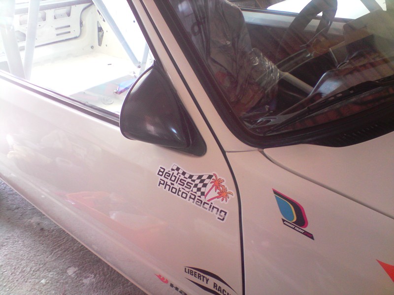

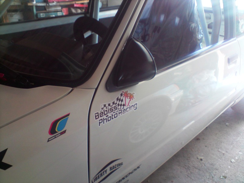

J-7 avant le 1er slalom de la saison, je prépare donc la grA pour cette course, ce matin grosse évo: <oo>
la pose des autocollants de notre ami Bebiss :mrgreen:
