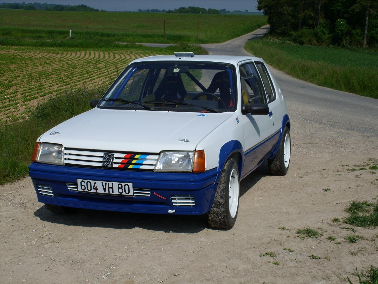

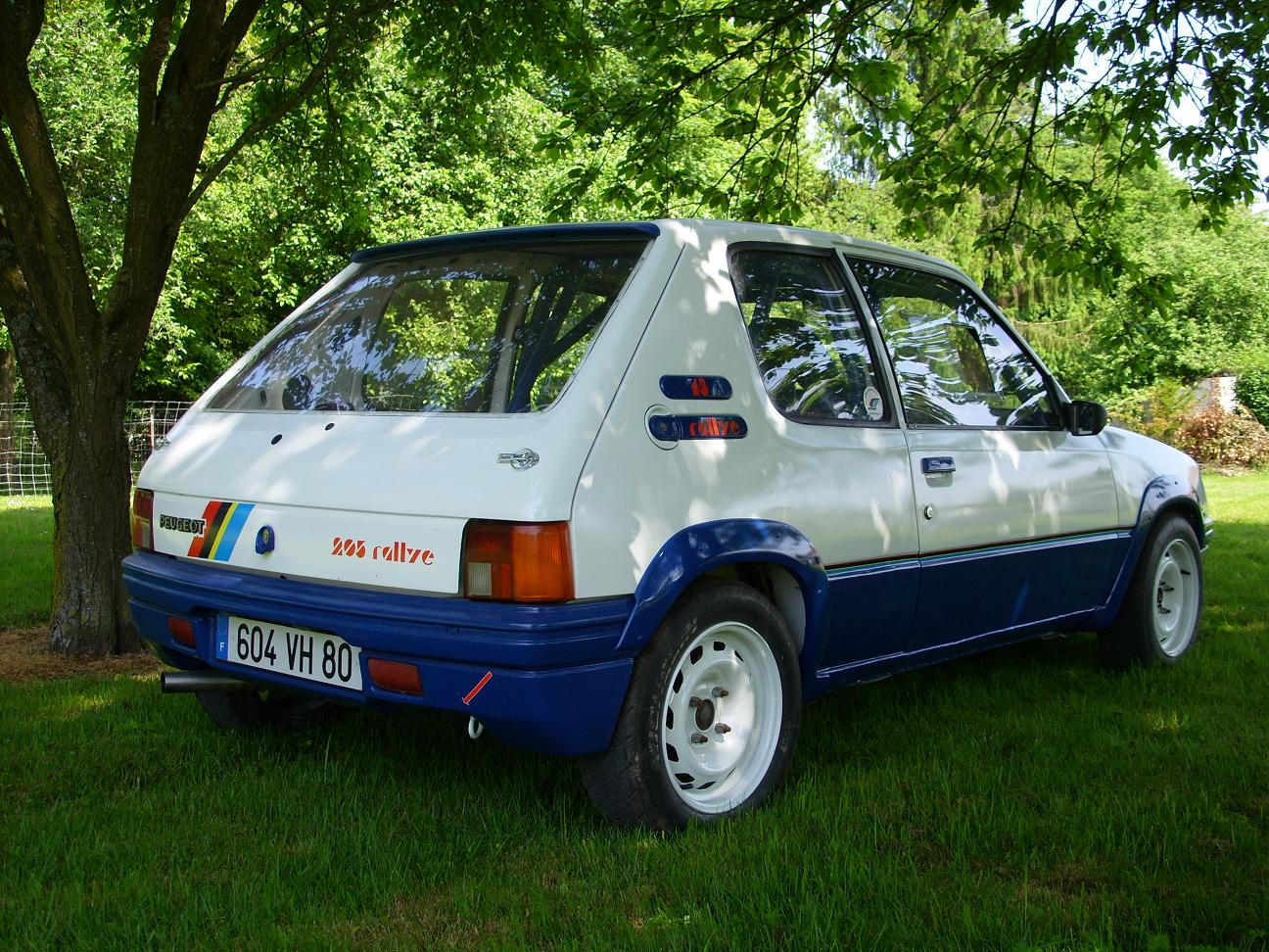

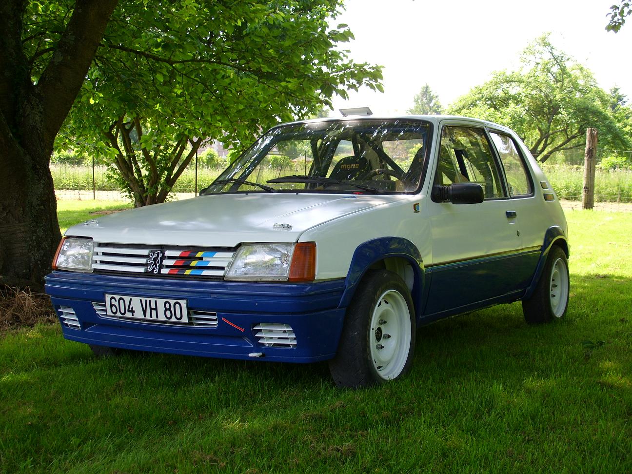

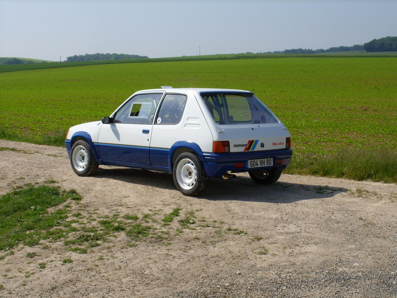

on a récupéré les custodes vendredi de la peinture, donc pose des autoccs après l'apéro
Et aujourd'hui montage des jantes premiere essais, concluant pas de gros soucis des réglage a améliorer surtout le para, par contre on a un trou a 2500 3000, je pense du au gicleur, car pour le moment on est en admi libre, sinon c'est quoi qu'il faut avec une mousse ITG
