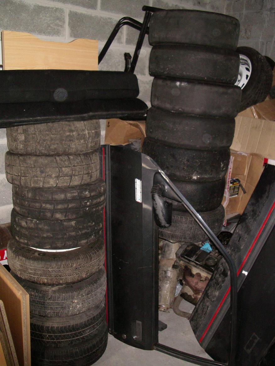

Ils sont dans un box avec la voiture de course.
En pile ou sur le rack, suivant la place.
Sinon les Ancoucs tout neuf ont passés 3 mois dans le salon (avec un bas moteur et une boite...) :blush:

moi ils sont dehors sous abrit et sous une bache pour éviter les uv au max.

Perso, je les stockais dans des grands sacs poubelles au fond du garage, là où il y avait le - de lumière possible, et l'hiver pendant la pause, la buanderie si vous avez c'est encore mieux qu'un garage froid, je n'avais que des Avon et comme dit Jean Luc, + les gommes sont tendres, + c'est sensible à la lumière et aux variations de température.
Et bien sur les empiler sur le flanc et ne pas les ranger "debout" sur une étagère sinon gare aux plats

Moi je les stockent dans ma grange dans des sacs poubelle noirs (super deco !)
