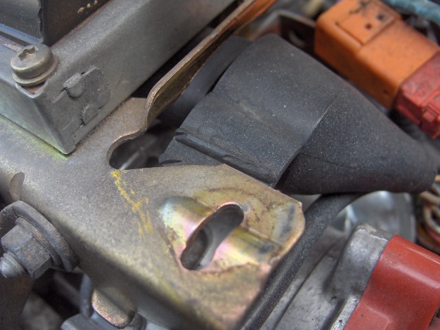

- le compte tours qui ne fonctionnait pas:Le fil de ce dernier sur la broche de la bobine était coupé.

Prise sous bobine ou était coupé le fil du Compte tours

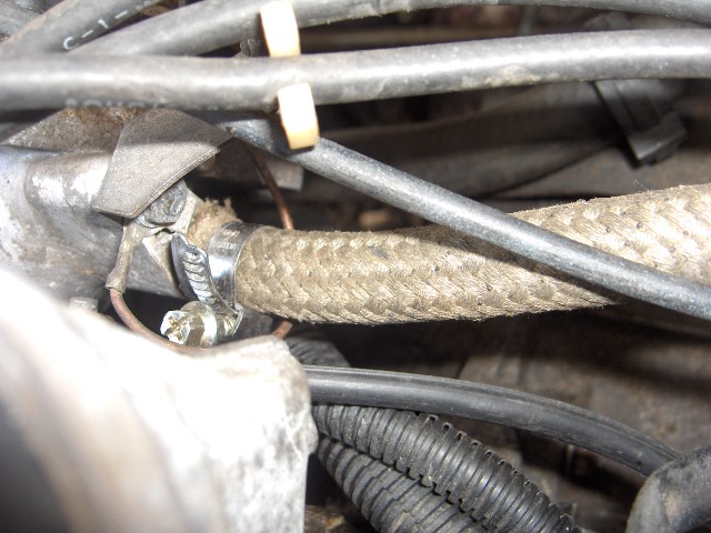

Cet aprés midi,j'avais un peu de temps alors j'en ai profité pour lui faire une petite révision et de l'inspection :lol: :lol:
Cà commence par la vidange moteur et le remplacement du filtre à huile.
Je trouve une fuite sur la durite de dépression reliant Tubulure Adm./Mastervac.On raccourci de 2 cms,on remonte et le tour est joué. ;)
