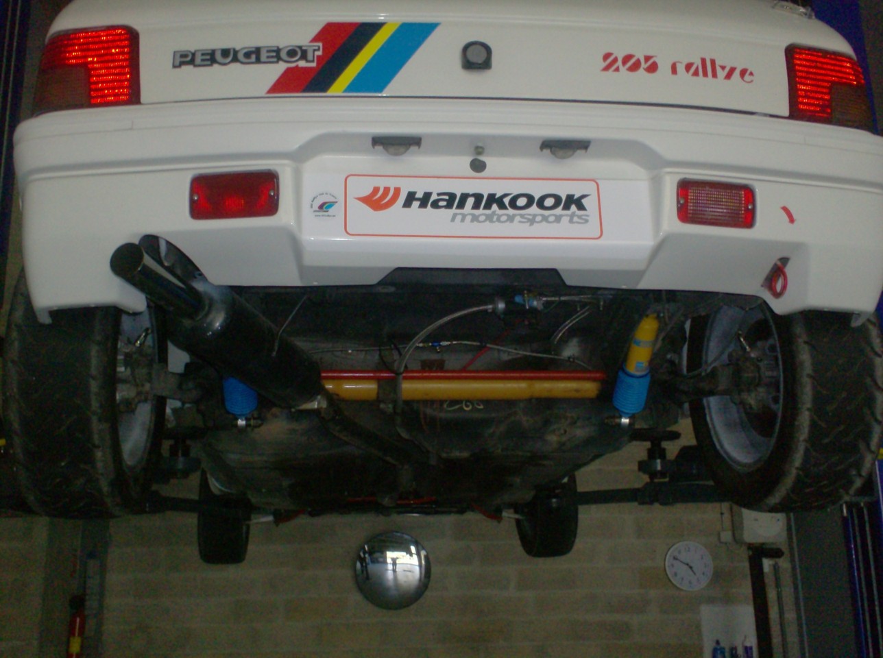

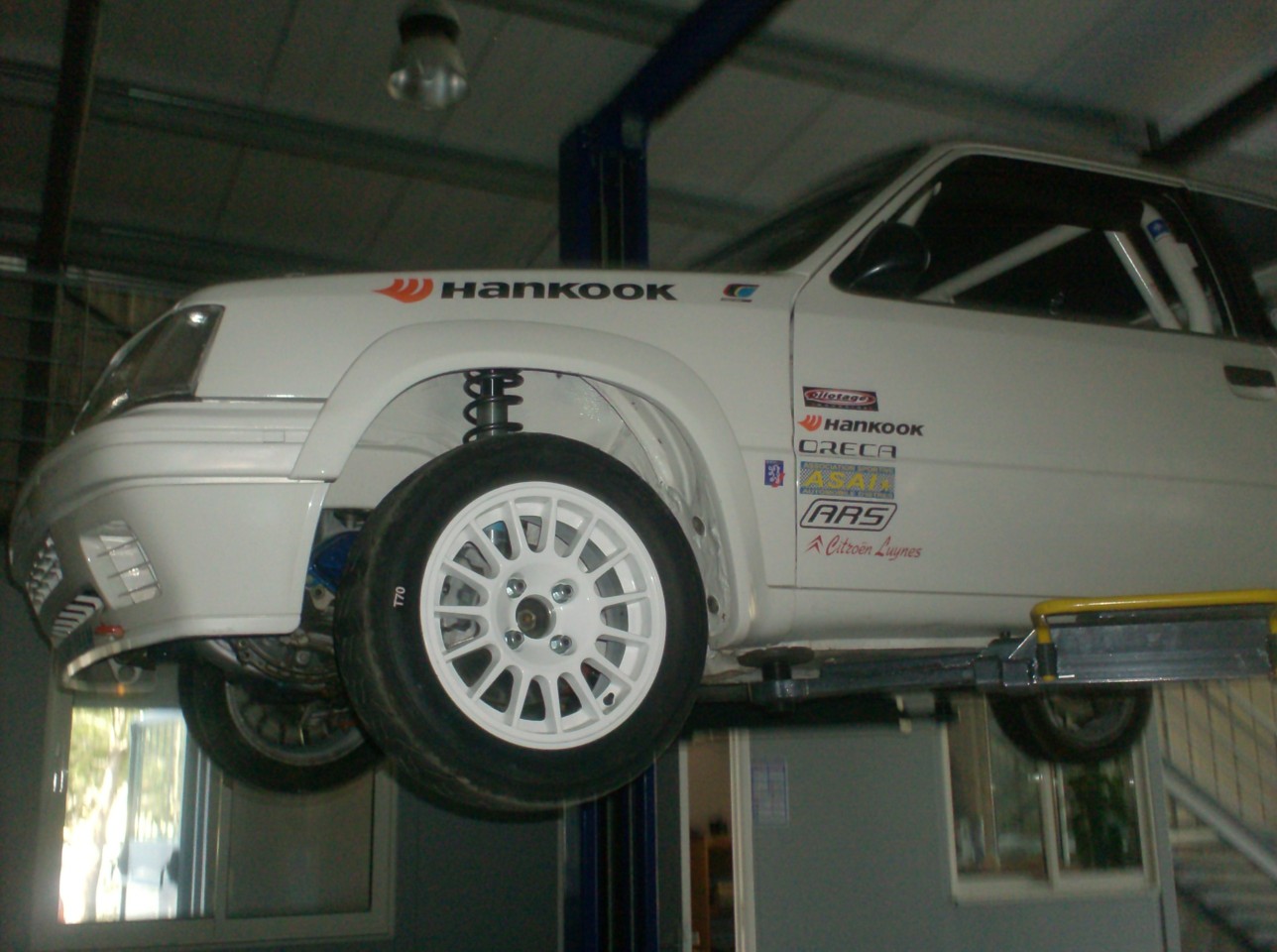

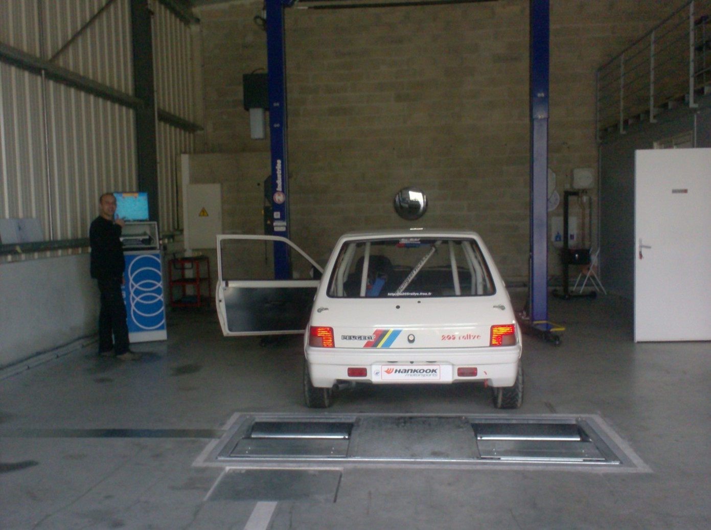

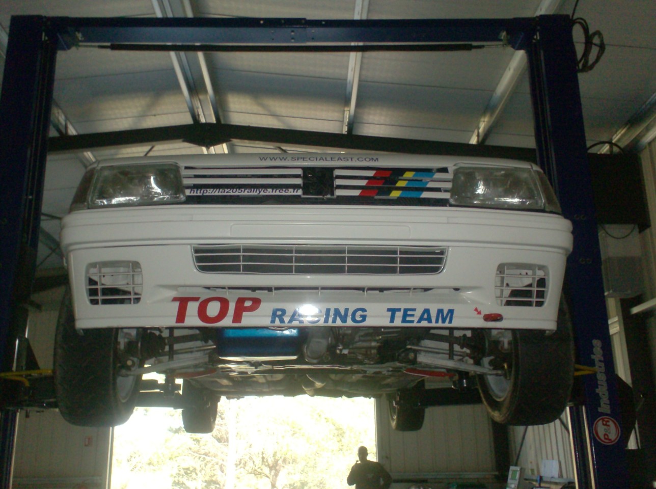

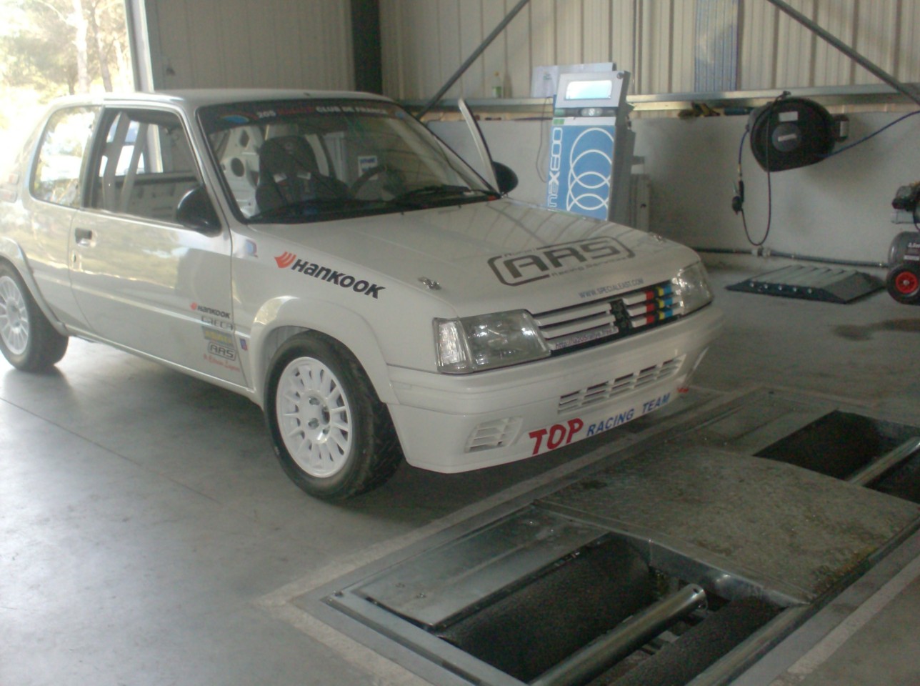

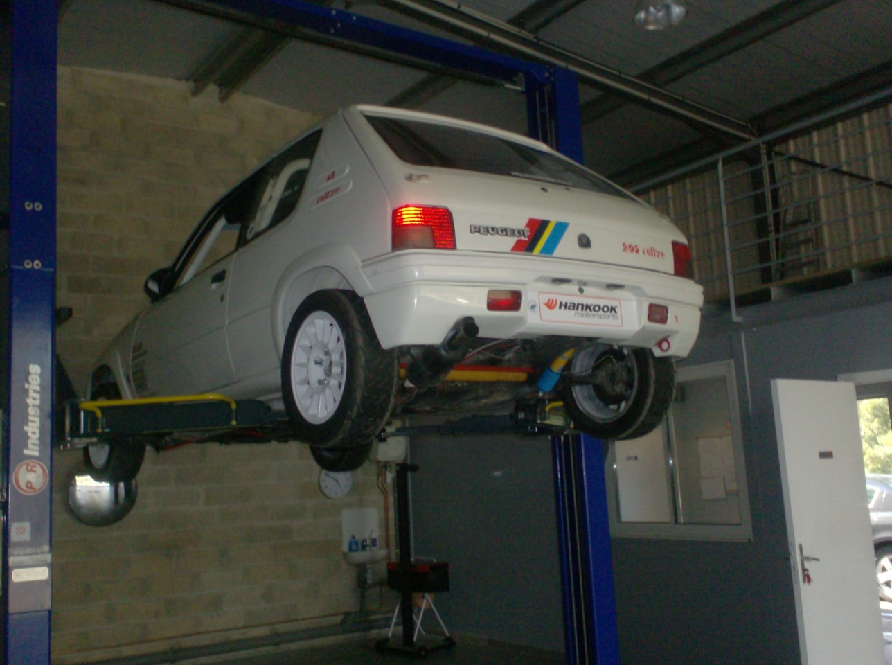

:) me voici de retour après passé la 205 sur le banc de freinage.
Un GRAND MERCI à Eric13830 (propriétaire du Centre de Controle technique de Roquefort La Bédoule) :king: au passage. (ça lui a rappelé quelques souvenirs :lala: )
Je n'ai, par contre,pas fait le déplacement pour rien, car outre le reglage de la répartition de freinage, on s'est aussi rendu comptes de quelques petits soucis :( avec une fuite au radiateur et au boitier d'eau :crying: et aussi une petite fuite de lockeed au niveau d'un raccord du limiteur de frein :angry:
Par contre , bonne nouvelle de la journée <oo> , on a fait une pesée sans personne à bord: :) verdict: 781Kg avec 25litres de SP98, ce qui fait un poids à vide de 762Kg (densité SP98= 775kg/m3). (a ce poids, il faut ajouter env 4kg d'extincteur absent dans mon véhicule pour la pesée)
Le poids mini dans la classe étant de.........760Kg!!!!!!!!!! :mrgreen:
Quelques photos de cet après-midi, on en a profité pour la mettre sur le pont :)

Les 2 fuites du circuit de refroidissement sont réparées!!! :yeah:
Pour le radiateur, c'était le bouchon qui perdait :arrow: remplacé
Pour le boitier d'eau, c'était aussi le bouchon (en dessus) :arrow: remplacé par un autre et remonté au teflon
Reste a m'occuper du circuit de freins :unsure: :unsure:
( :rolleyes: j'adore les réparations comme ça qui me coutent 0€!!! :lala: ) :mrgreen:
