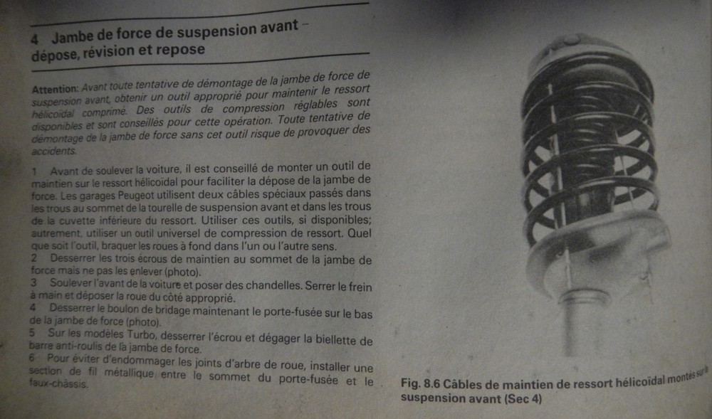

Salut,
sur les tetes de suspension il y a 2 petits trous alignés avec la caisse, et j'ai ça dans ma rta:
Pouvez-vous m'expliquer c'est quoi ce truc de cables, je ne comprends pas. :unsure:
(je pensais que ça servait à maintenir le ressort sur la caisse pour ne changer que l'amorto plus rapidement, mais vu la photo ça traverse l'amorto donc ce n'est pas ça, puis bien trop petit pour être assez solide j'imagine…)

Moi je ne vois pas quelle explication donner !!

Slt
De mémoire,tu brides le ressort pour détendre la suspension pour pouvoir enlever facilement la rotule inférieur,il me semble que c'est ça. :ok:
