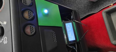

Je vous présente donc le Rallye-Mate V0.1 !
Petit circuit électronique à base d'Arduino, écran Oled et LED d'état.
Le concept est simple, pour l'instant, deux entrées analogiques pour la température et pression d'huile, un afficheur (j'attends le nouveau qui sera intégré sous le voyant) qui indique les informations, et le voyant qui passe du bleue au vert puis au rouge pour indiquer la température, et clignote rouge pour indiquer une pression trop basse.
La LED est utile car plus rapidement lisible durant les "balades", et l'écran permet de vérifier la situation une fois arrêté.
La V0.2 est en cours d'impression 3D et en attente des composants pour une meilleur intégration ! :ok:
(Je posterai une vue 3D du module complet demain.)
La finalité du projet est d'y ajouter d'autres agrément de conduite tel que le contrôle d'un ventilateur en fonction de la température d'huile, la fonction horloge, un limiteur de régime électronique,... Et si vous avez une idée, la vôtre !
En effet, j'aimerais avoir le retour des pilotes ici présent pour faire évoluer et perfectionner le système. Et si certains sont intéressés, fournir des kit "plug and drive" avec tout ou partie des composants !
Alors à vos claviers ! :lol:

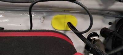

Et au passage le premier test de passe-cloison pour le câble des capteurs et celui du traceur GPS :

Salut Cyril
Sympa l’afficheur numérique. :ok:
C’est vrai que c’est écrit tout petit donc pas lisible en roulant. Mais la led qui change de couleur suivant la plage de température c’est ludique et facilement lisible.
J’aime bien ton truc même si je préfère le bon vieux mano des années 80/90 :p

Teelck a écrit : 03 mai 2024, 12:26 J’aime bien ton truc même si je préfère le bon vieux mano des années 80/90 :p
Moi aussi je préfère les mano, mais je n'en retrouve plus des doubles indications à un tarif raisonnable (le dernier que l'on à monté est un Smith avec sonde à capillaire et durites pour la pression à presque 250€...).
Si le projet prend et si j'ai le temps je remplacerai l'écran rectangulaire par un circulaire avec un jolie cerclage, ça sera déjà plus dans l'esprit 😉

C’est clair qu’un écran rond sera plus sympa. :ok:

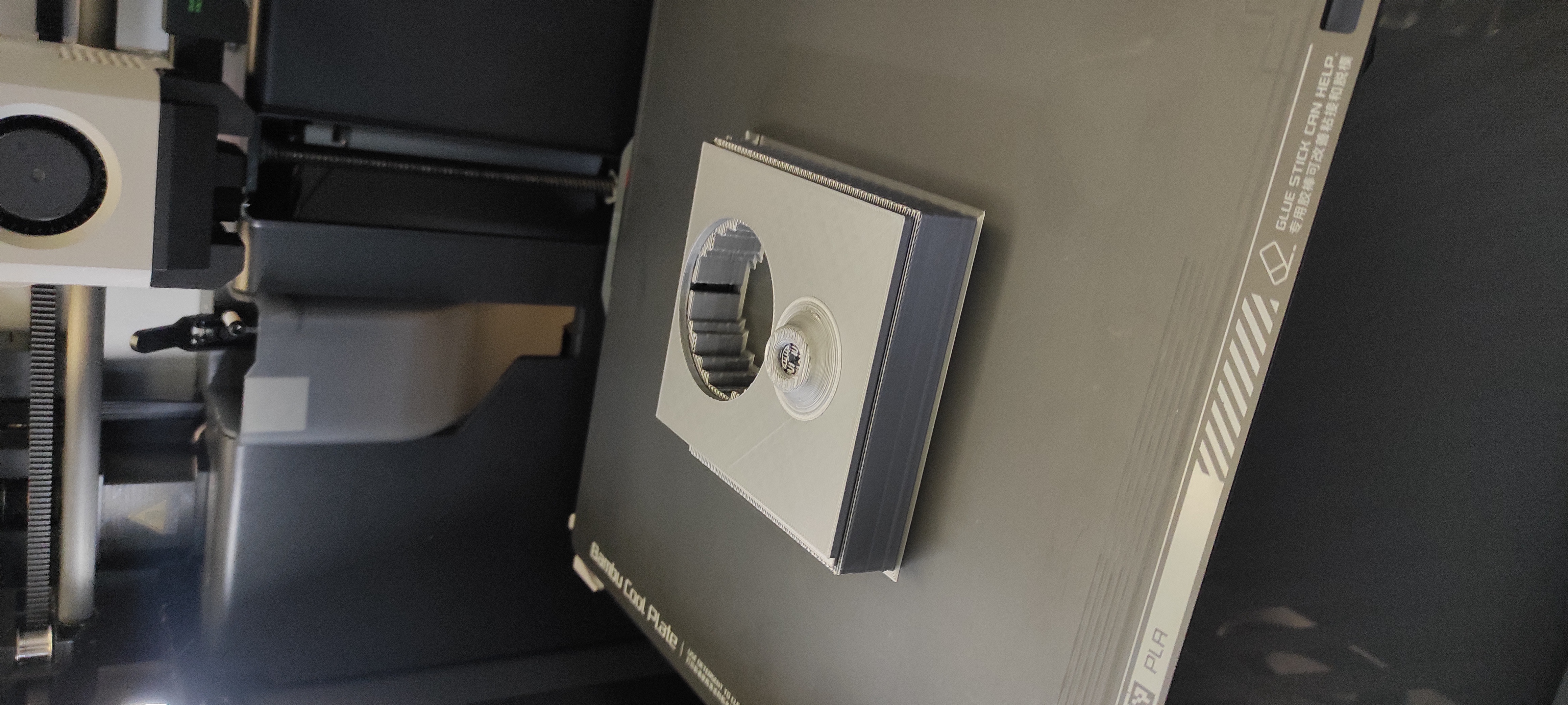

Teelck a écrit : 03 mai 2024, 18:22 C’est clair qu’un écran rond sera plus sympa. :ok:
Il est encore chaud !
Je vais essayer avec un mano classique pour voir le rendu.
Voici un aperçu avec l'écran rectangle :
