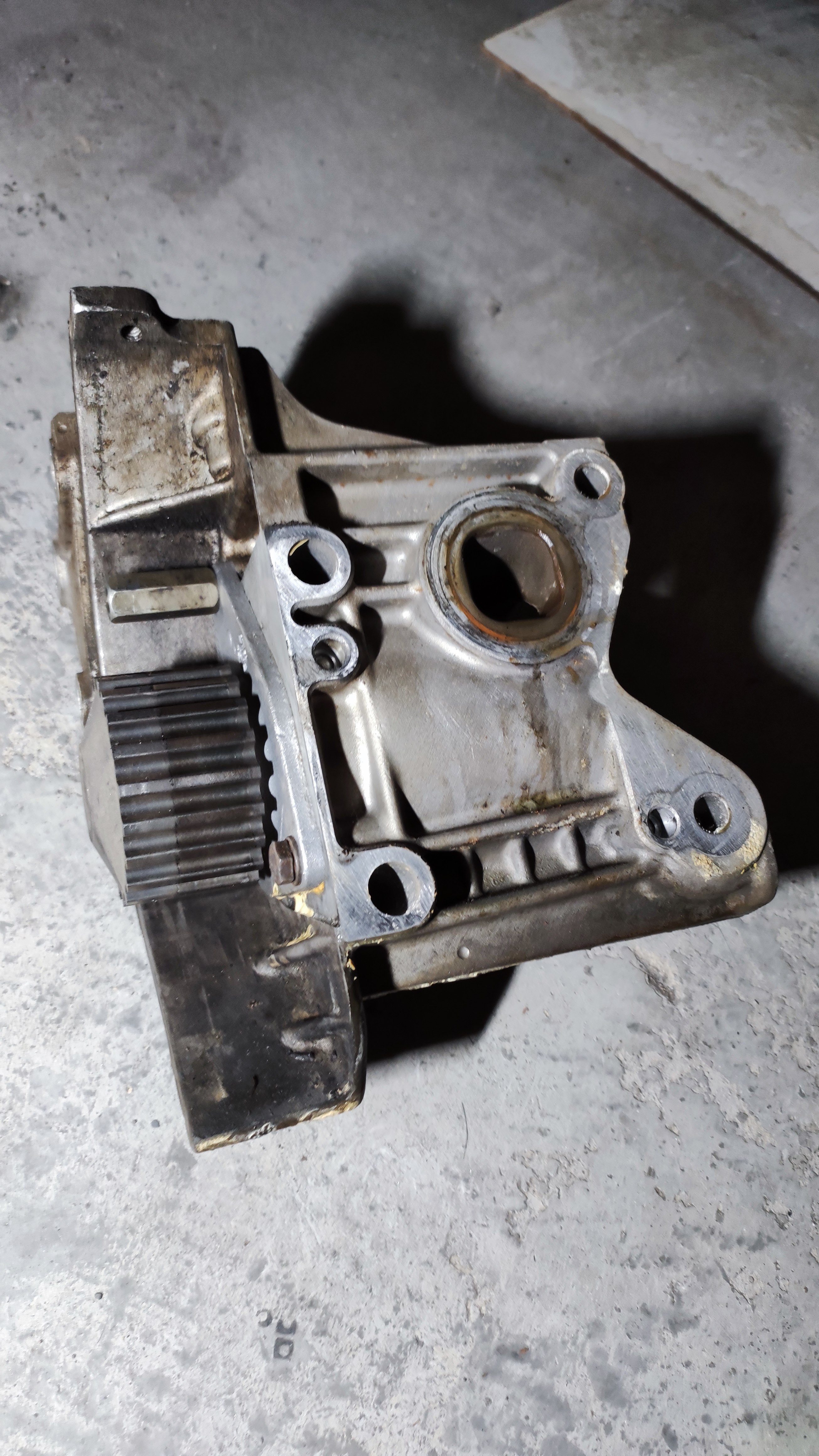

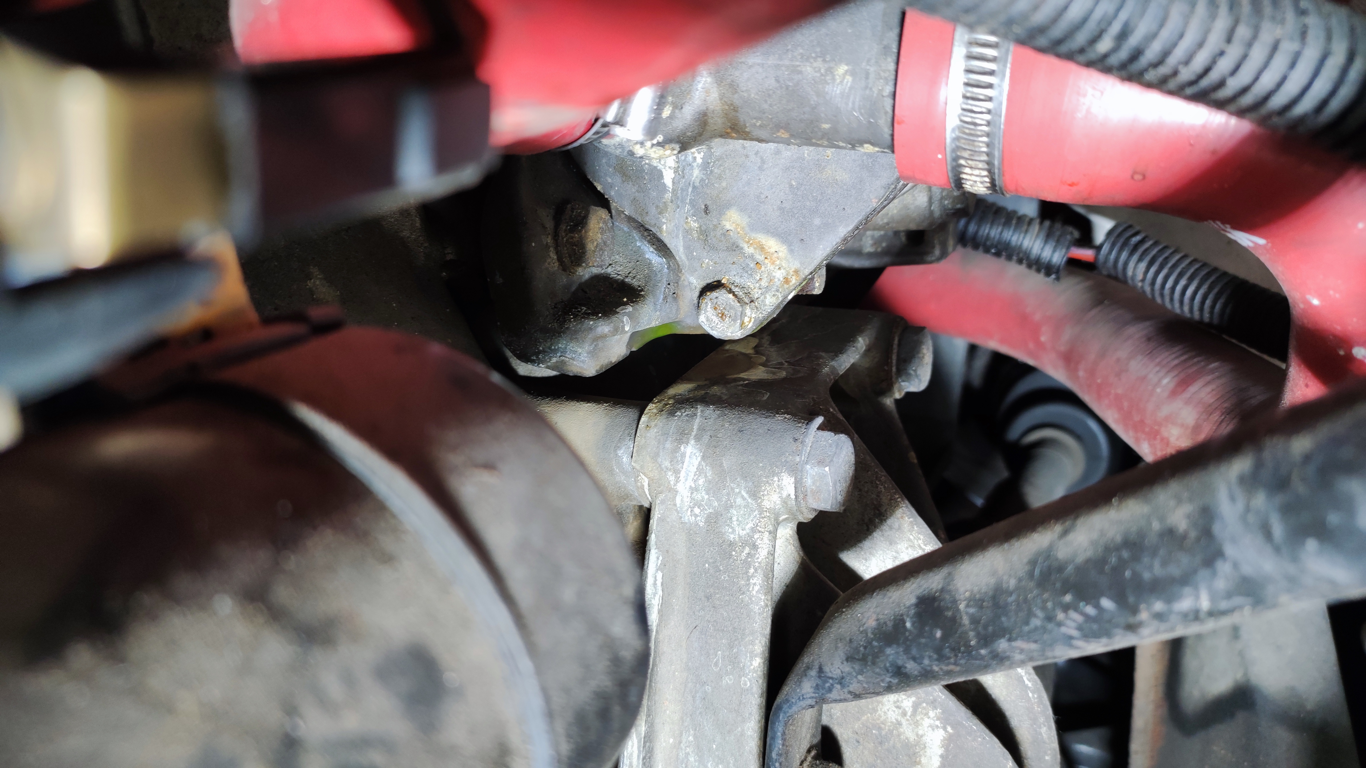

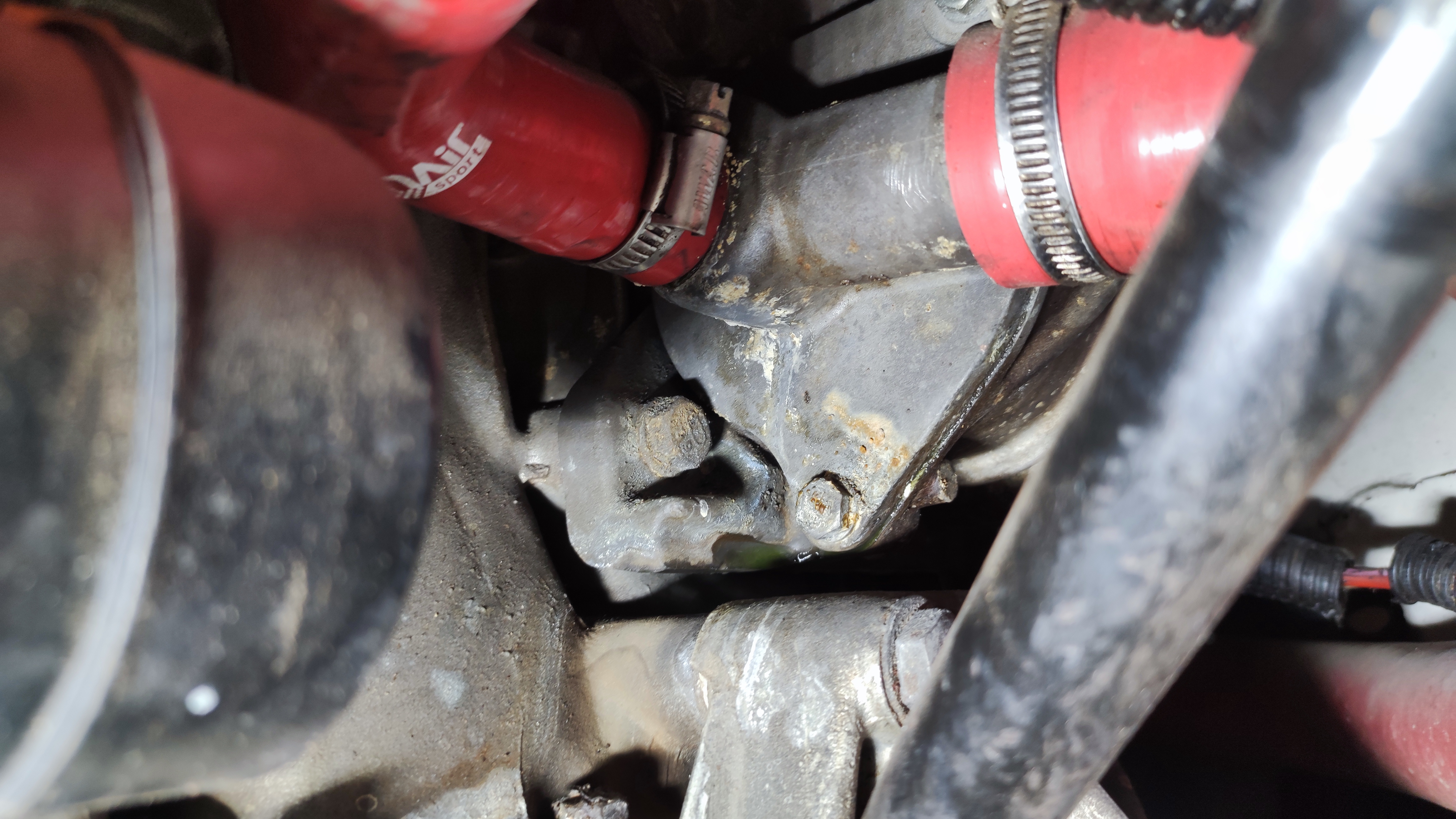

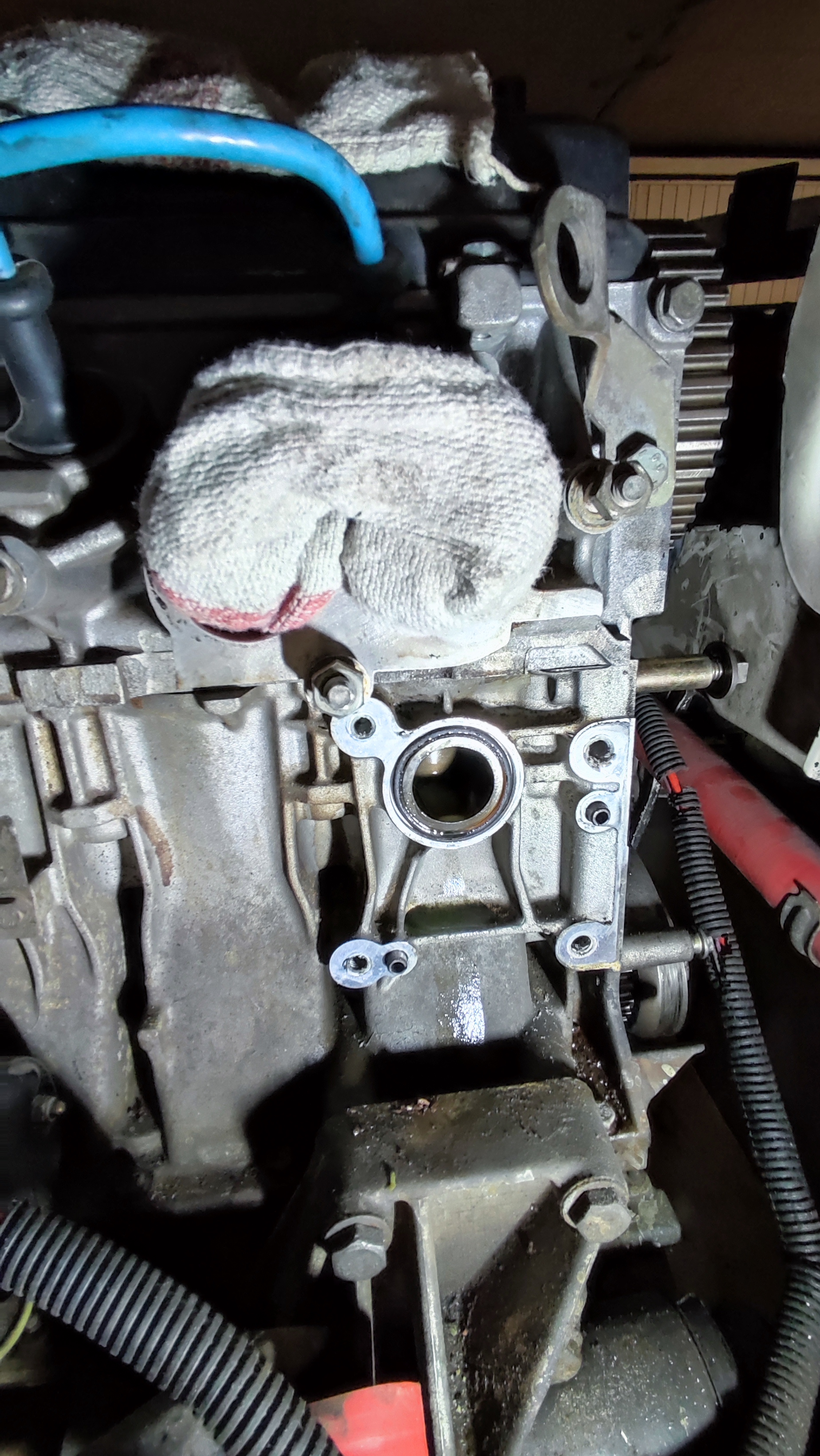

Bonjour,

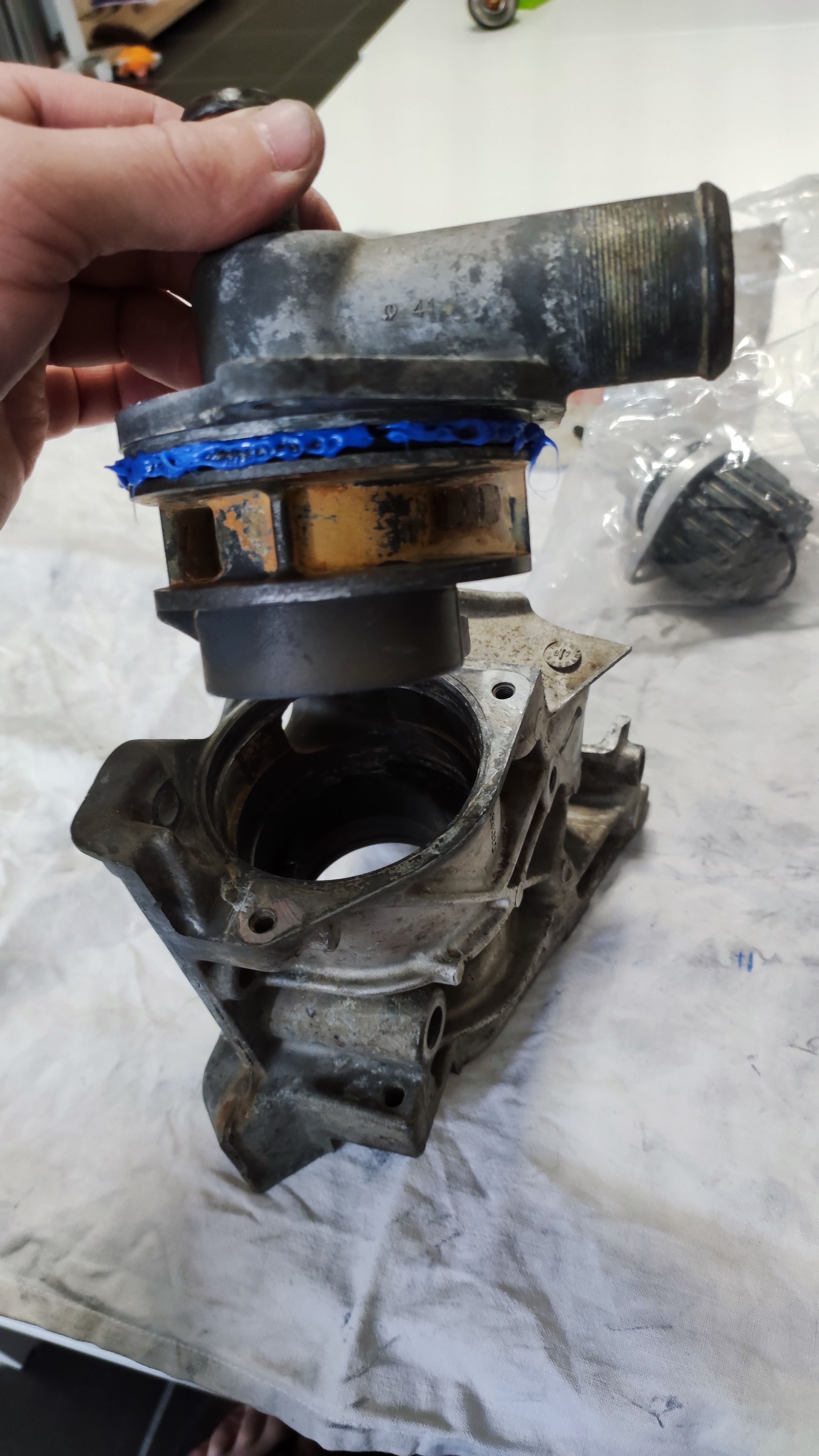

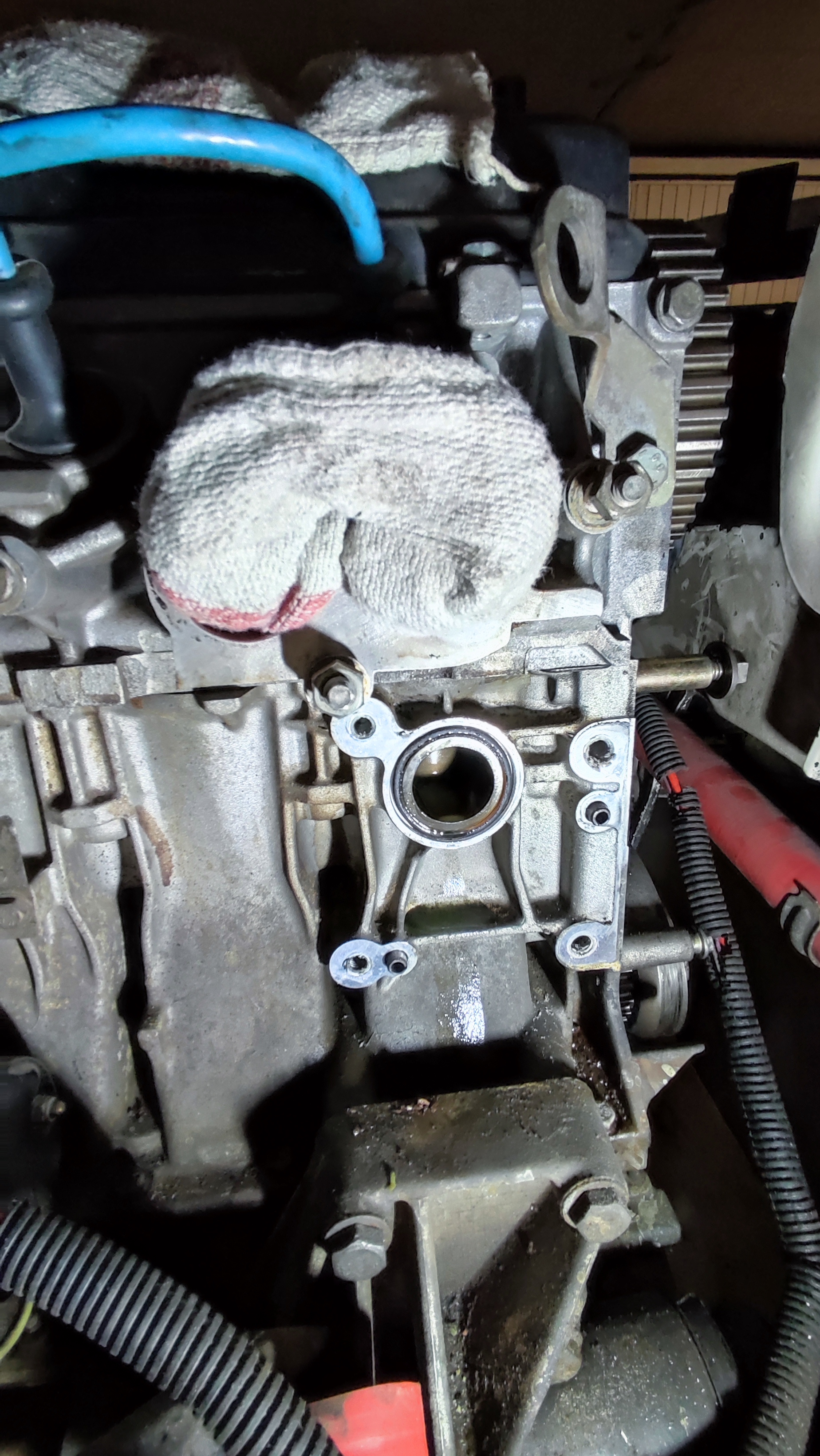

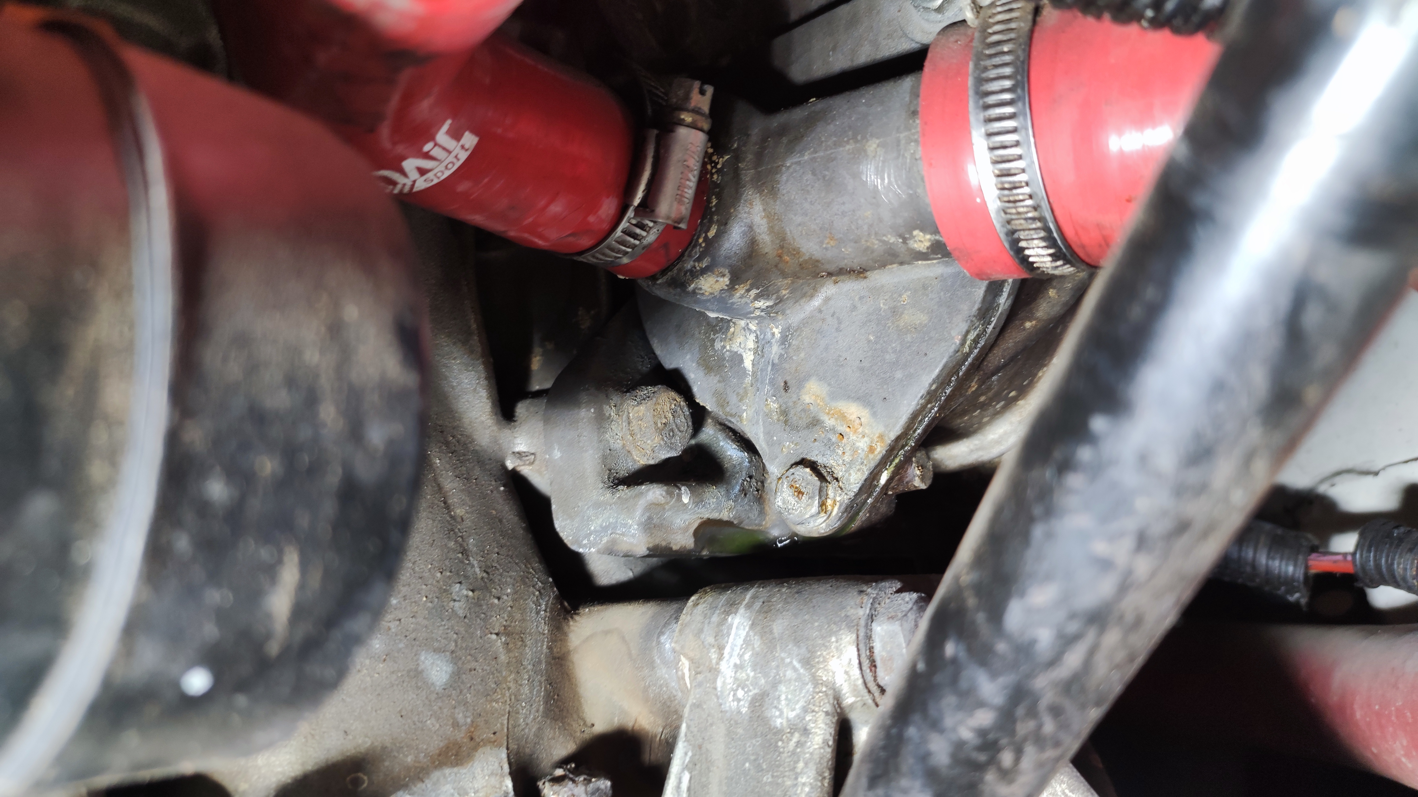

Je suis en train de reprendre une fuite de liquide de refroidissement au niveau du boîtier de pompe à eau.
Qui a l'air de se situer entre le boîtier et son couvercle (où il y a un joint torique).
Si vous avez des conseils, je suis preneur 👍

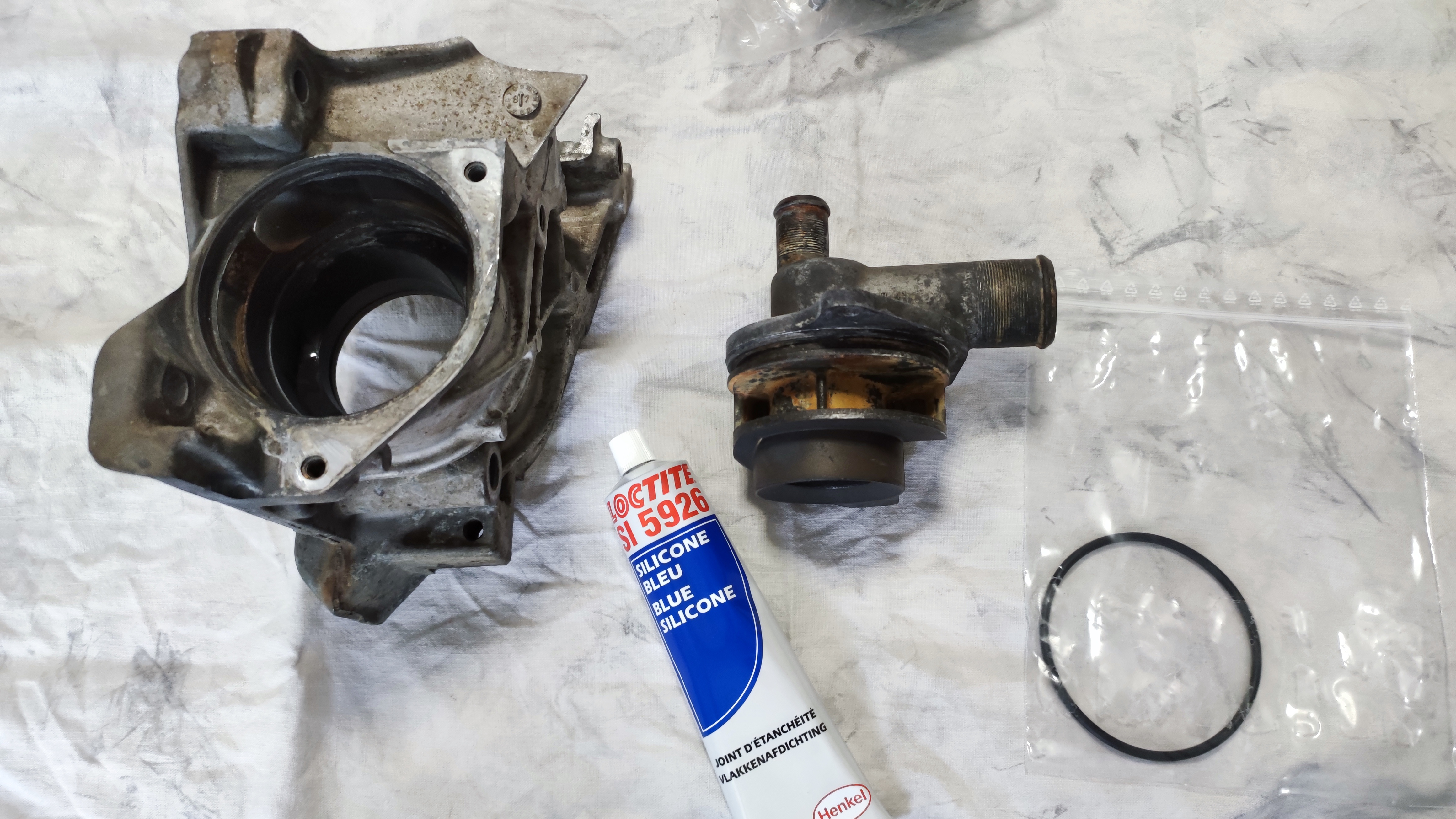

Aubrey a écrit : 21 avr. 2024, 12:35 Bonjour,

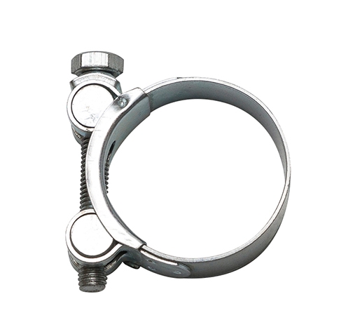

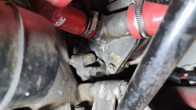

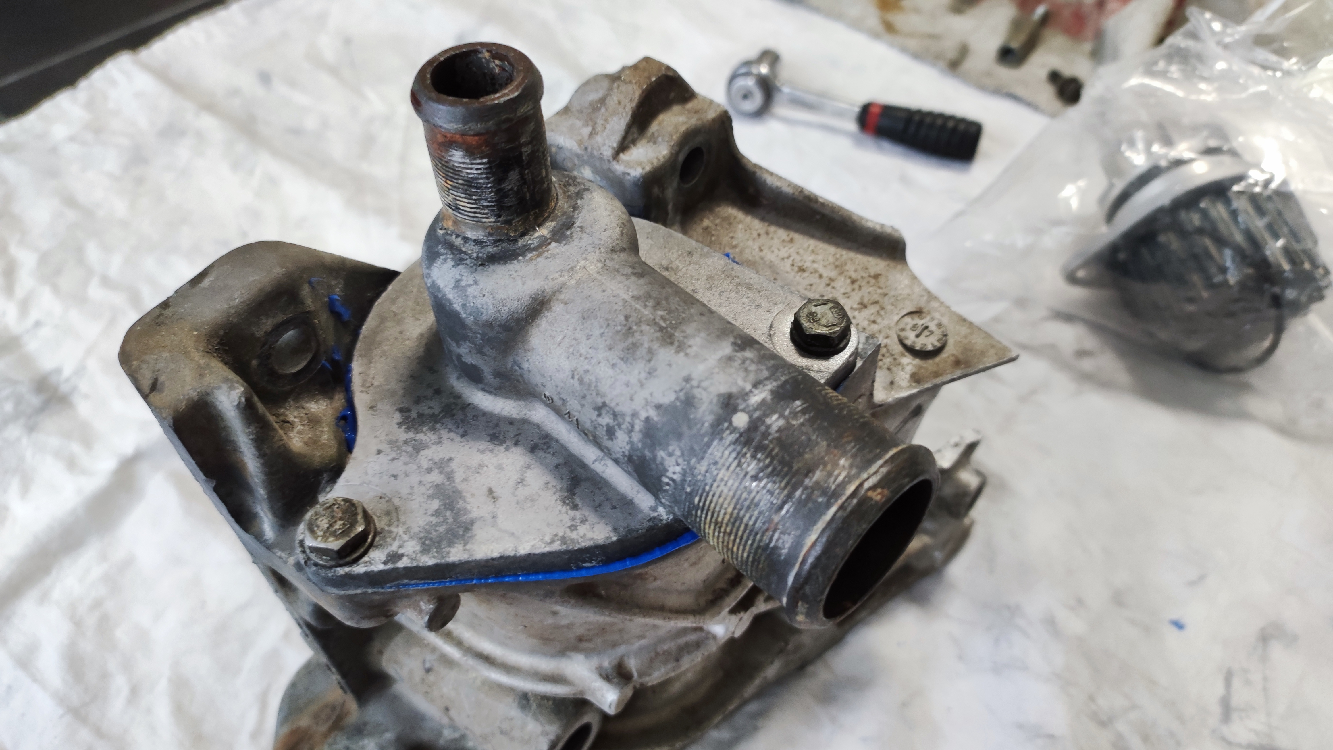

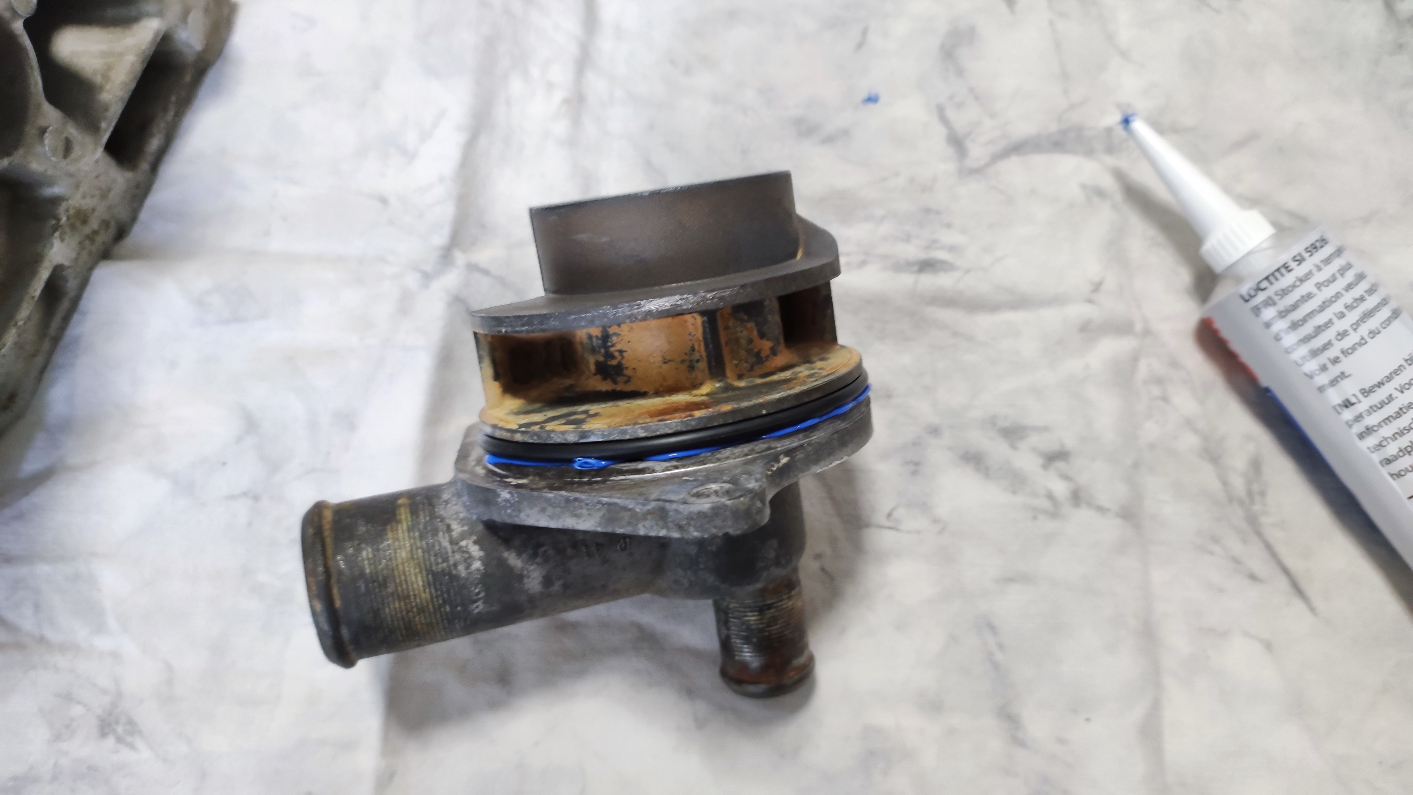

j'ai longtemps eu la même : joint torique neuf, pate à joint.
Et collier costaud sur la durite, parce qu'on dirait que ca pisse aussi par là :?:

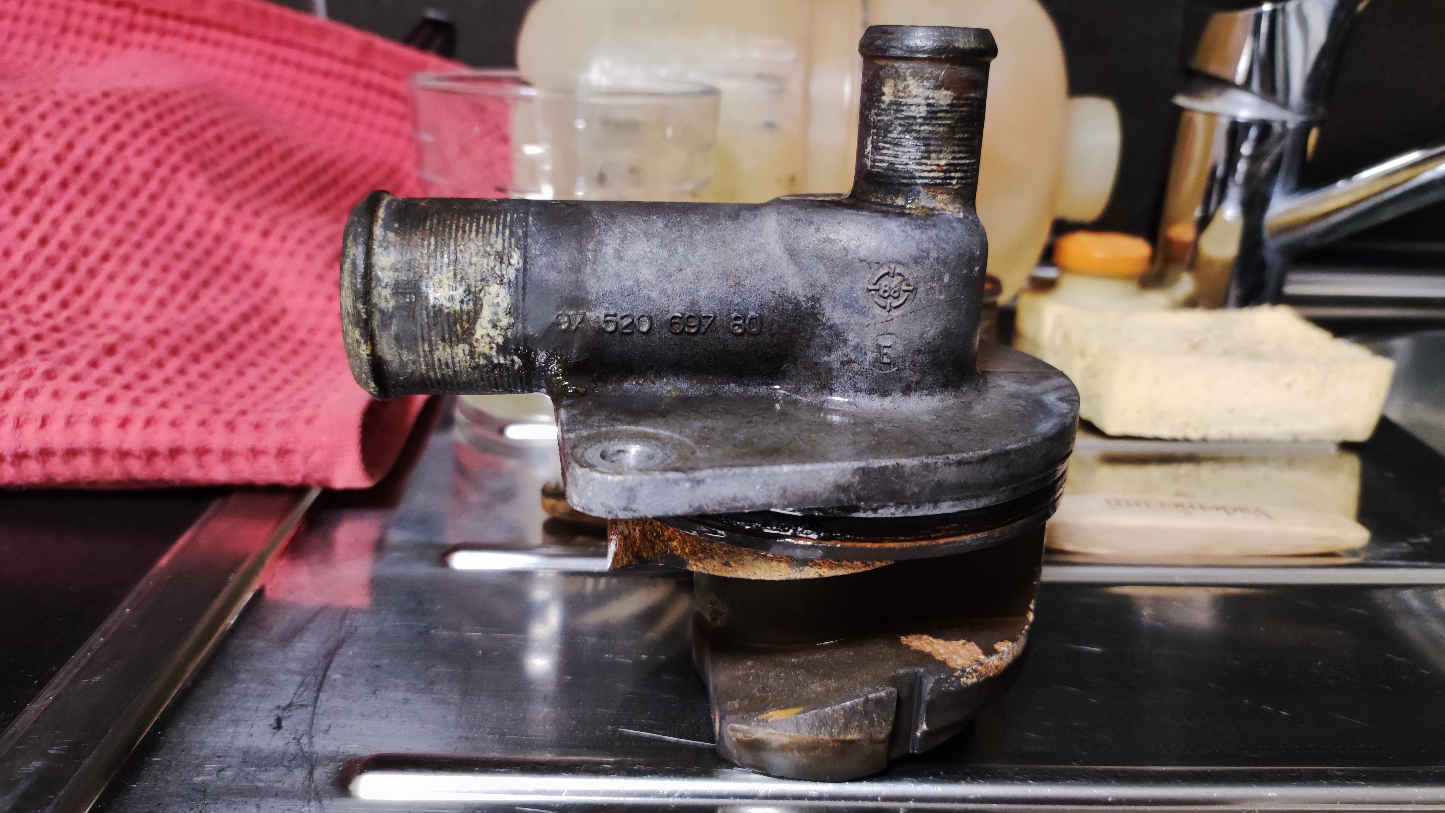

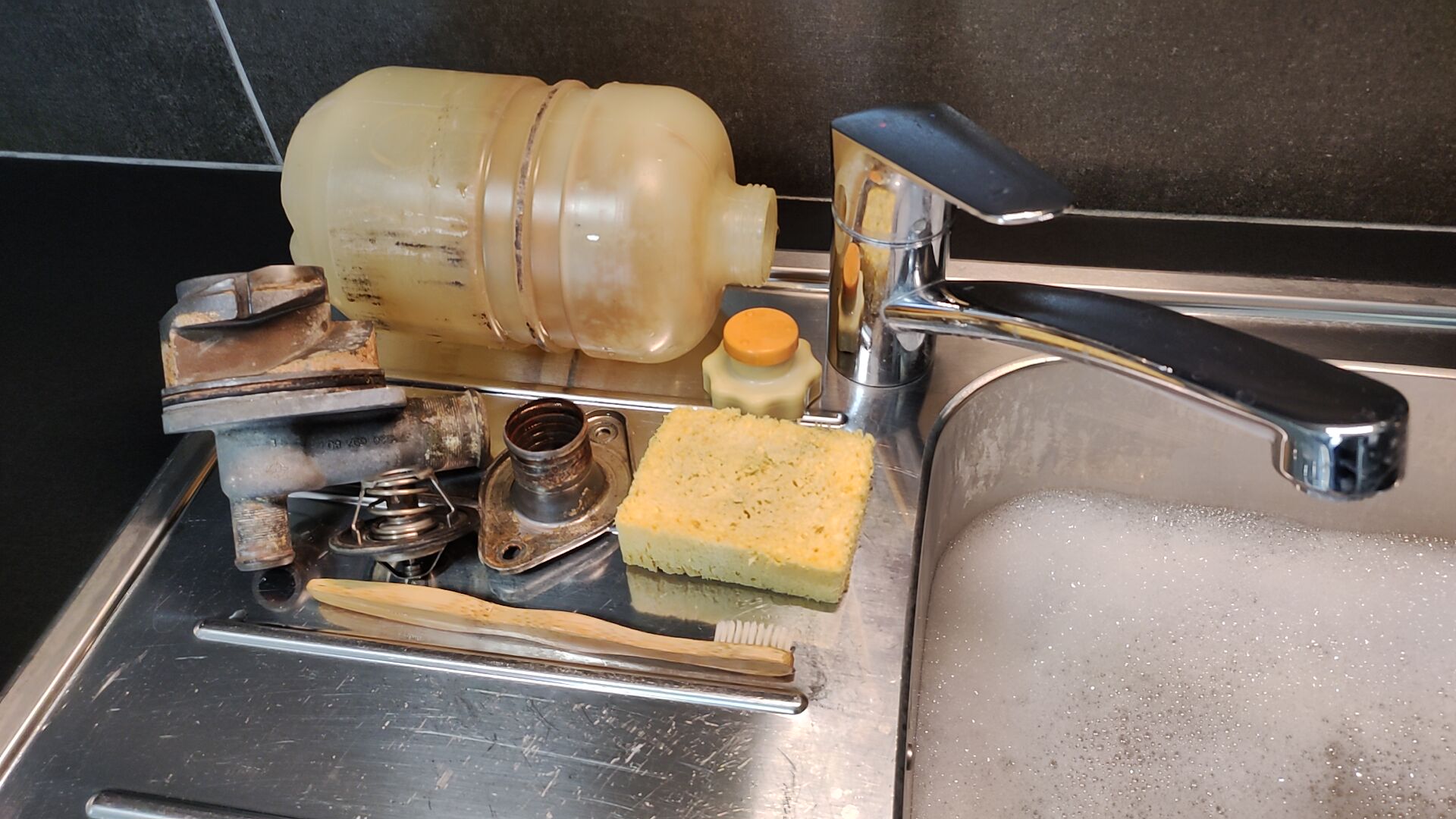

Le problème des couvercle alu c’est que les deux sorties finissent par être bouffées par le temps et le LDR.
La pièce réparation était en Bakélite :ok: tjrs dispo chez peug je crois.

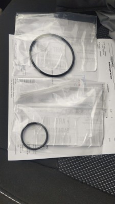

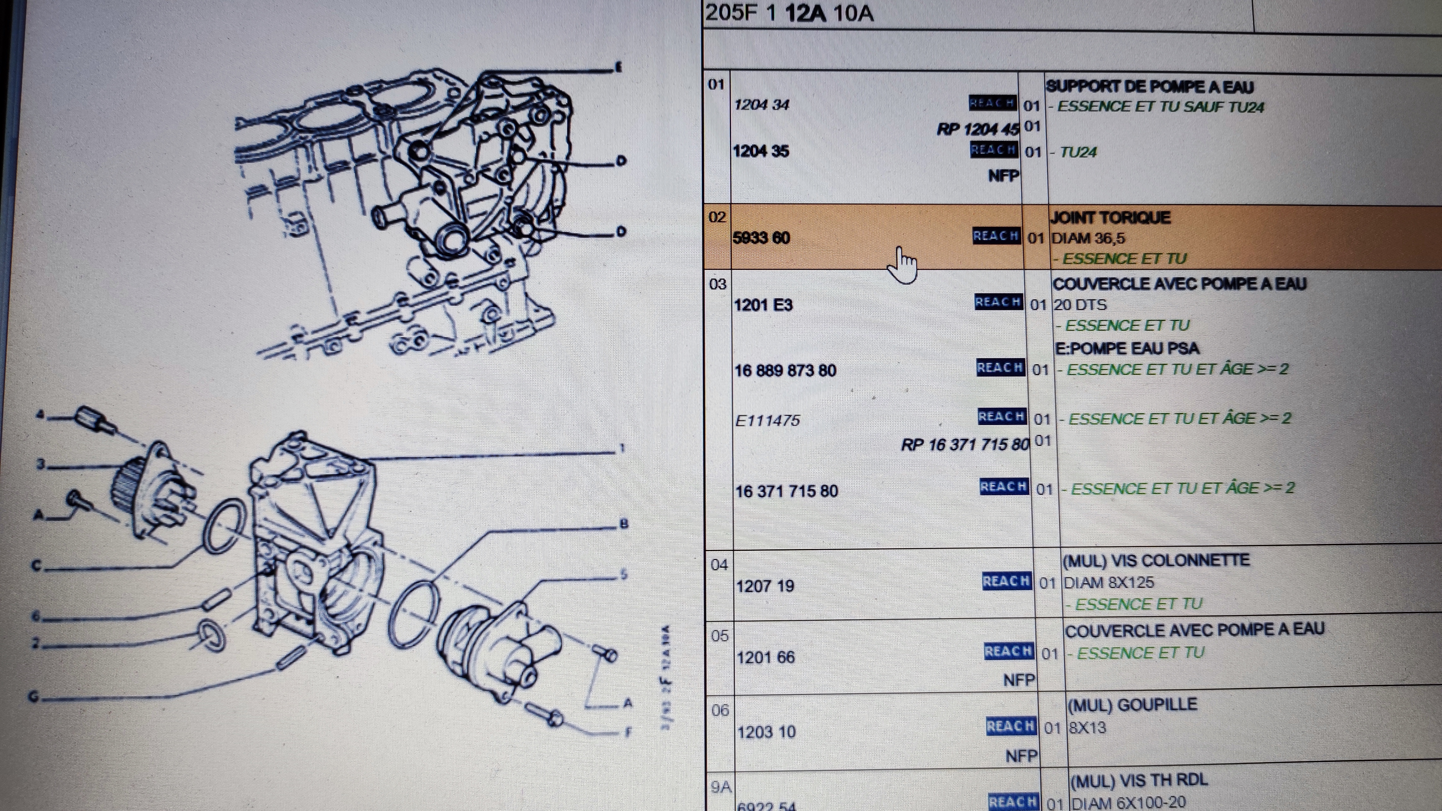

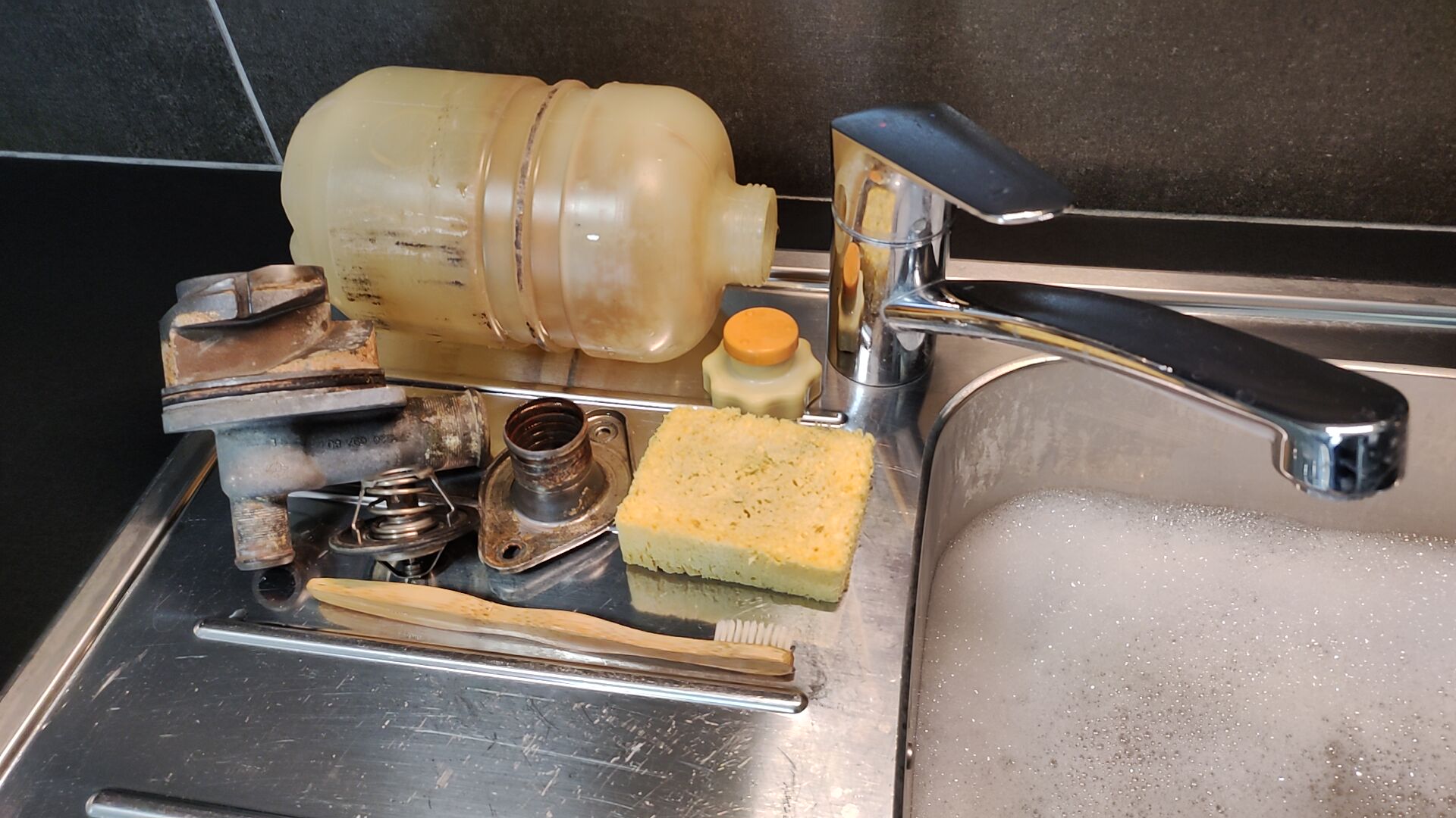

J'espère que mon couvercle va tenir le coup :)
Il a l'air bon visuellement :unsure:

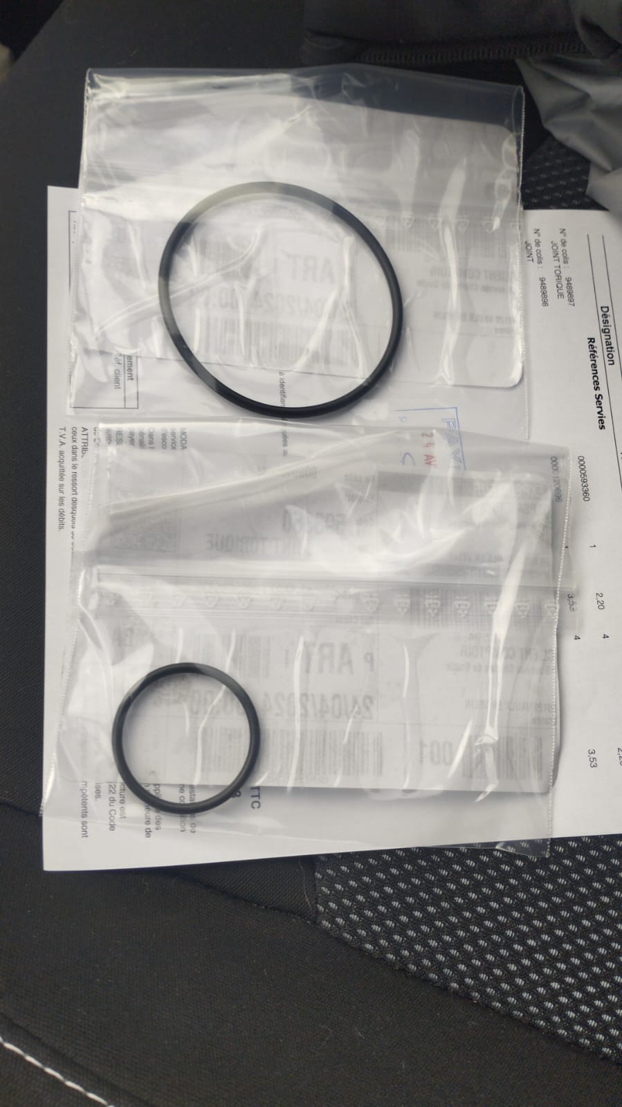

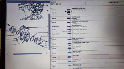

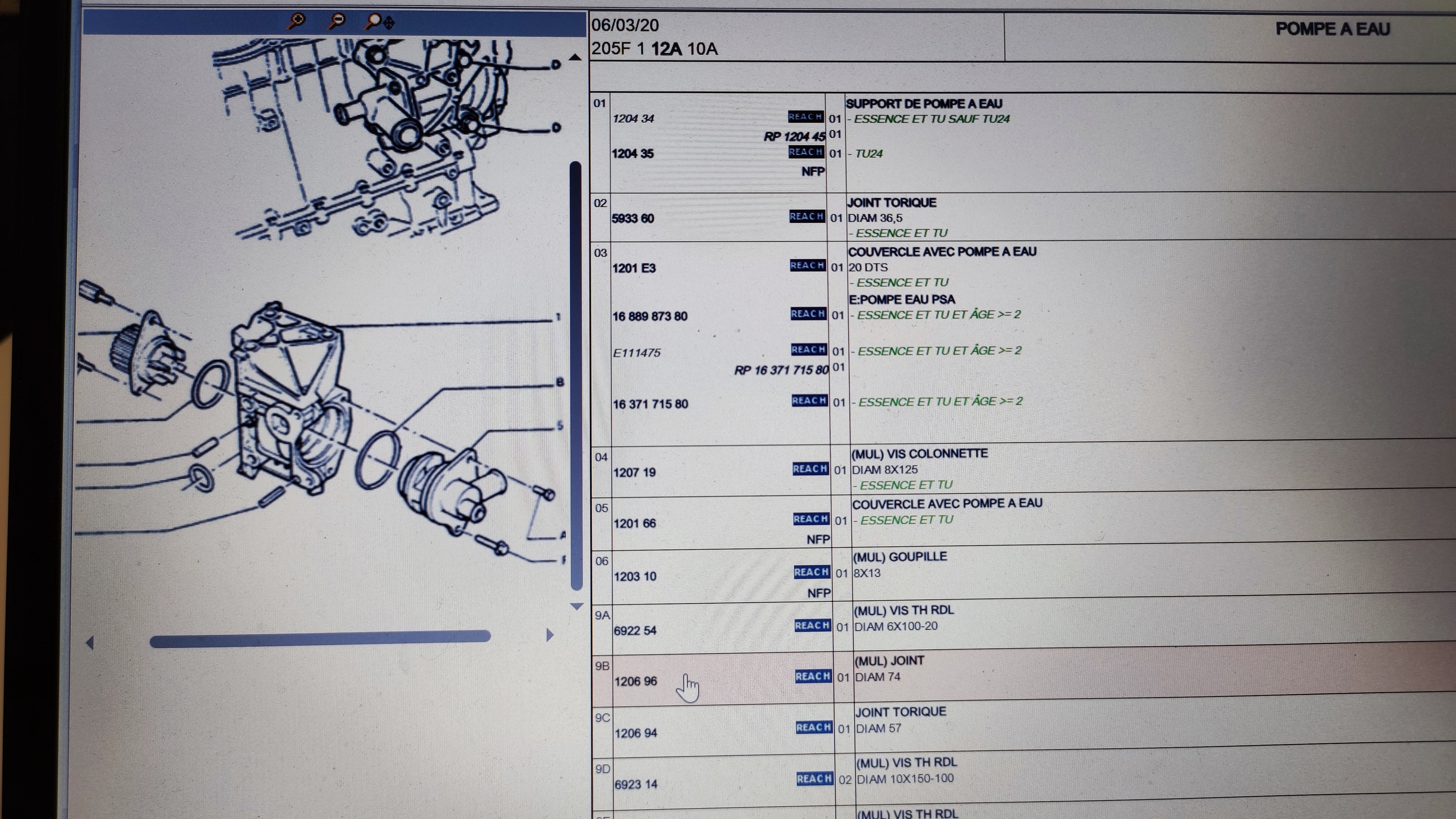

Je viens de récupérer le joint de couvercle 120696
Et j'en ai profité pour prendre également le joint qui se trouve entre le boîtier pompe à eau et le bloc moteur 593360

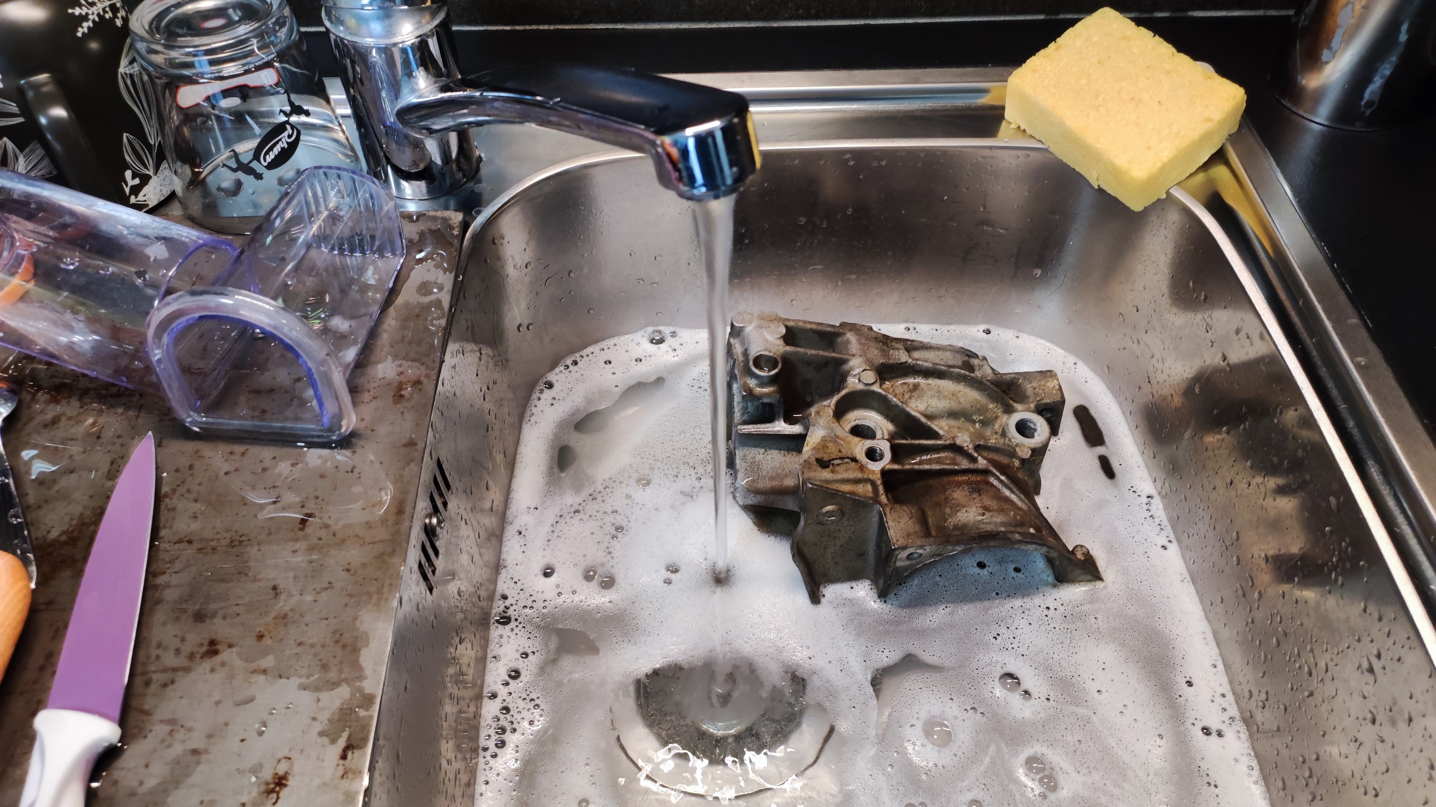

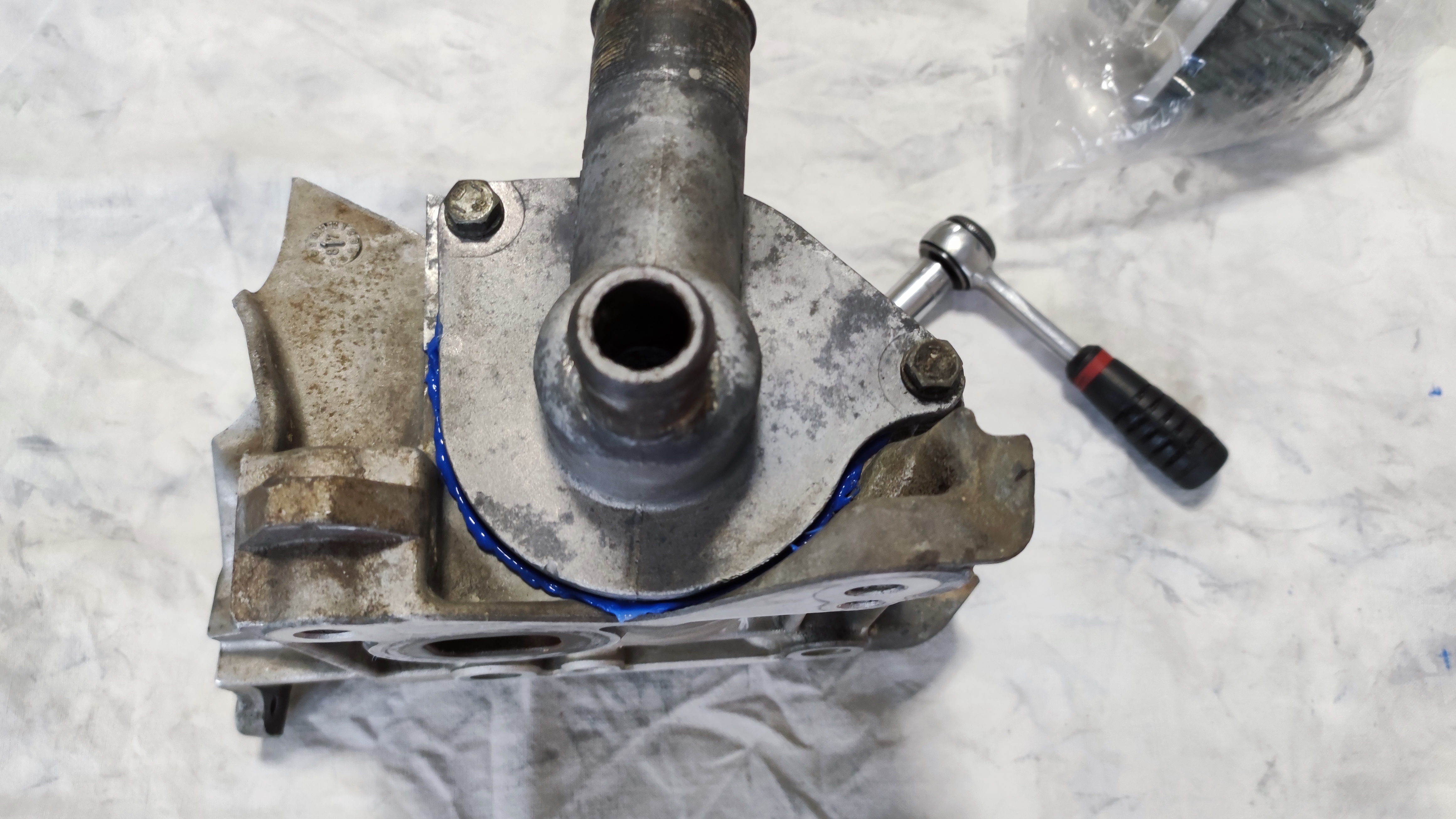

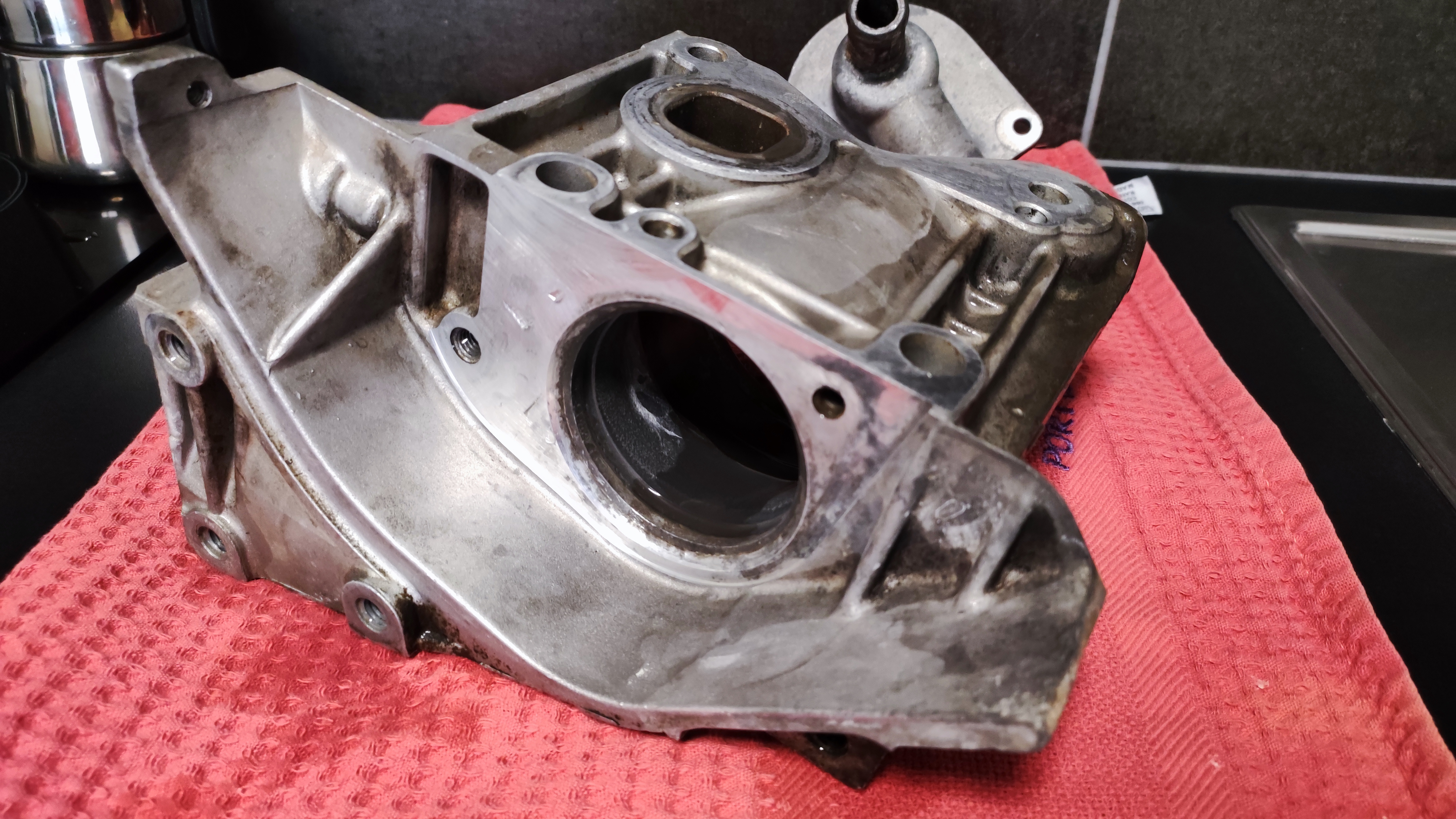

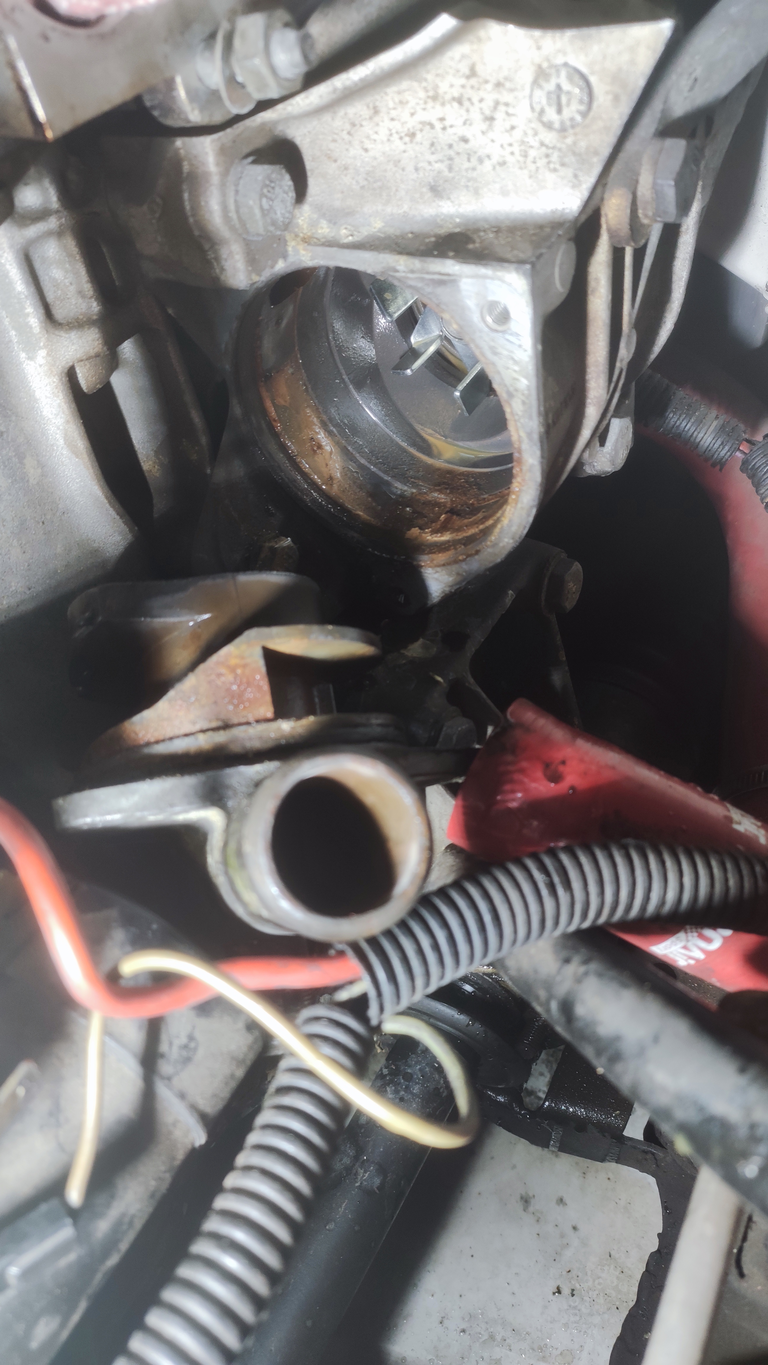

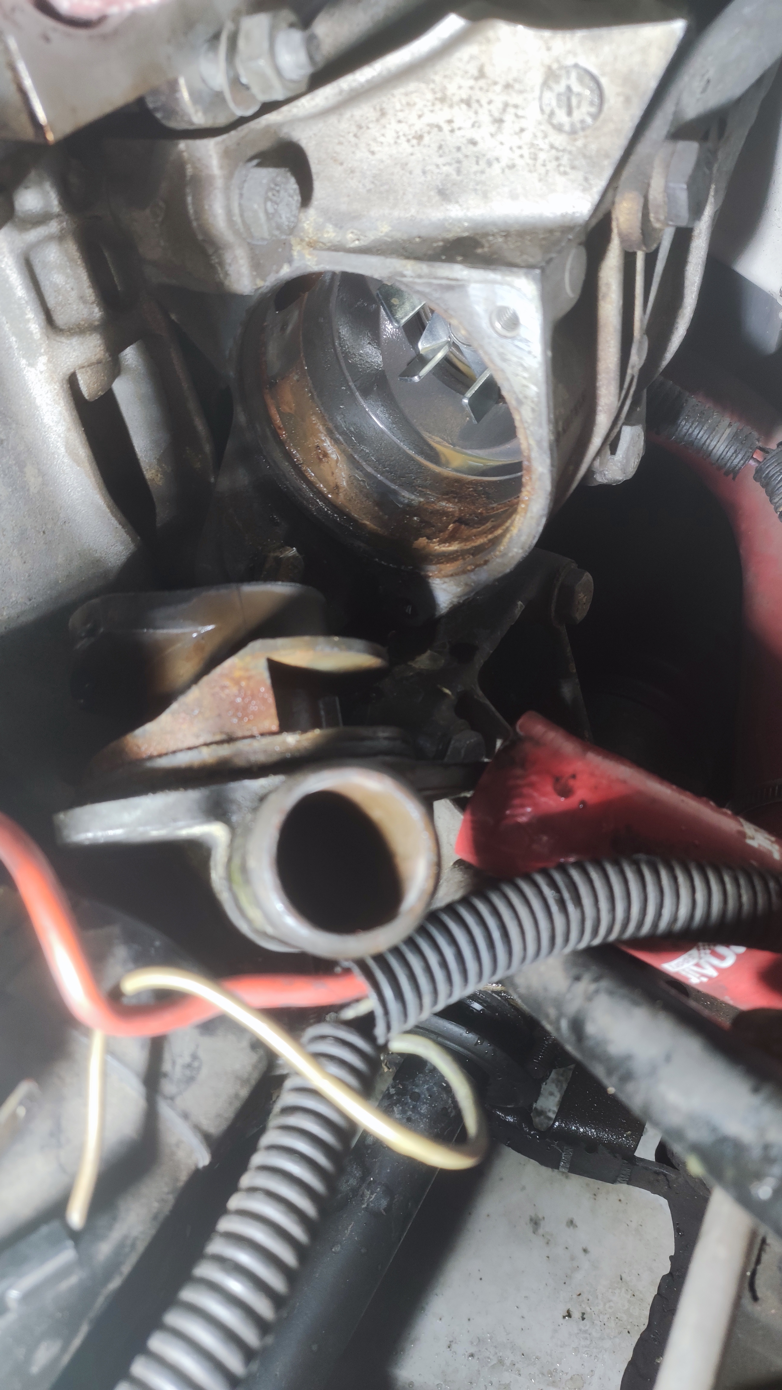

Reprise fuite de liquide de refroidissement réalisée avec succès je pense :)

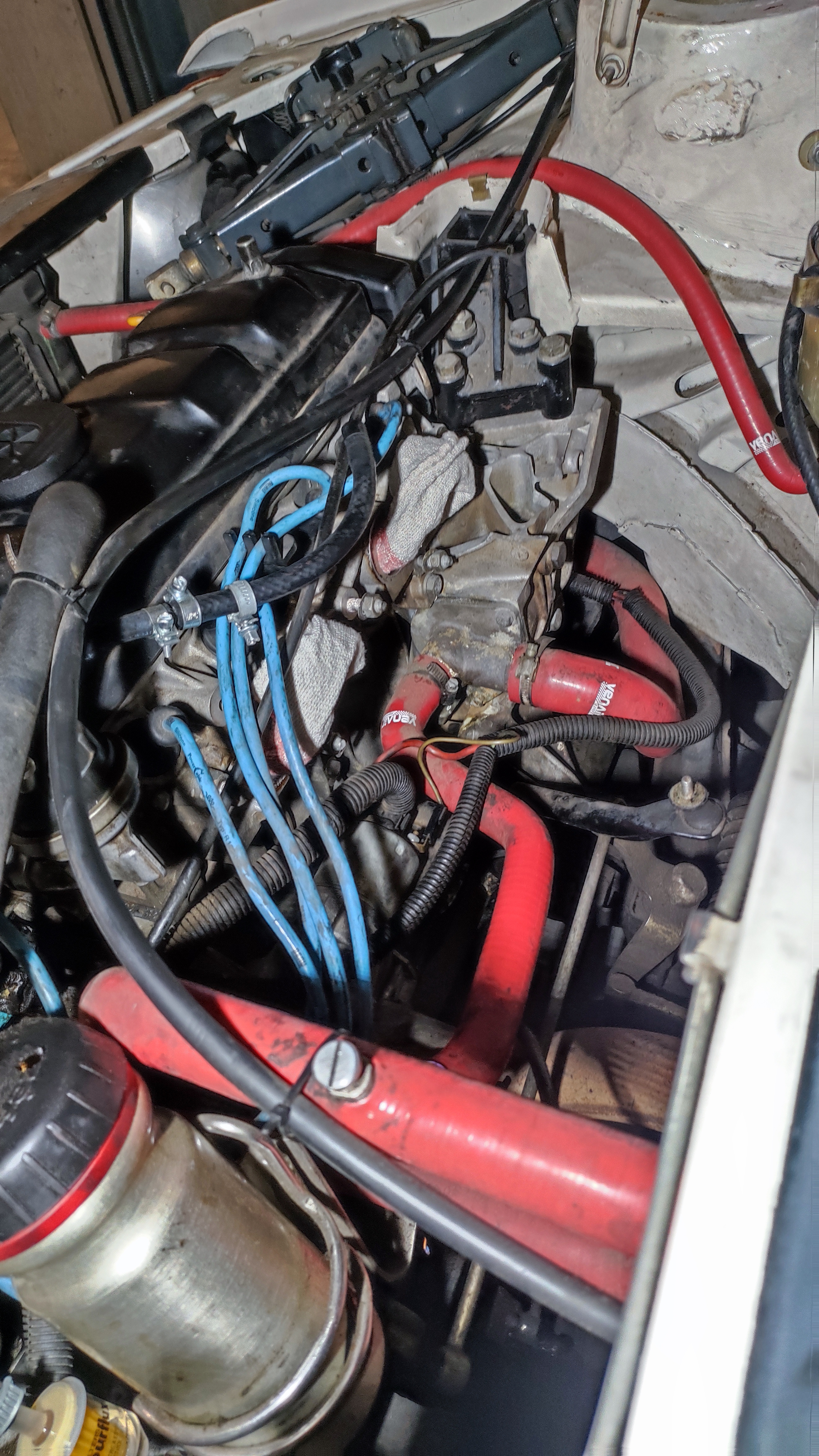

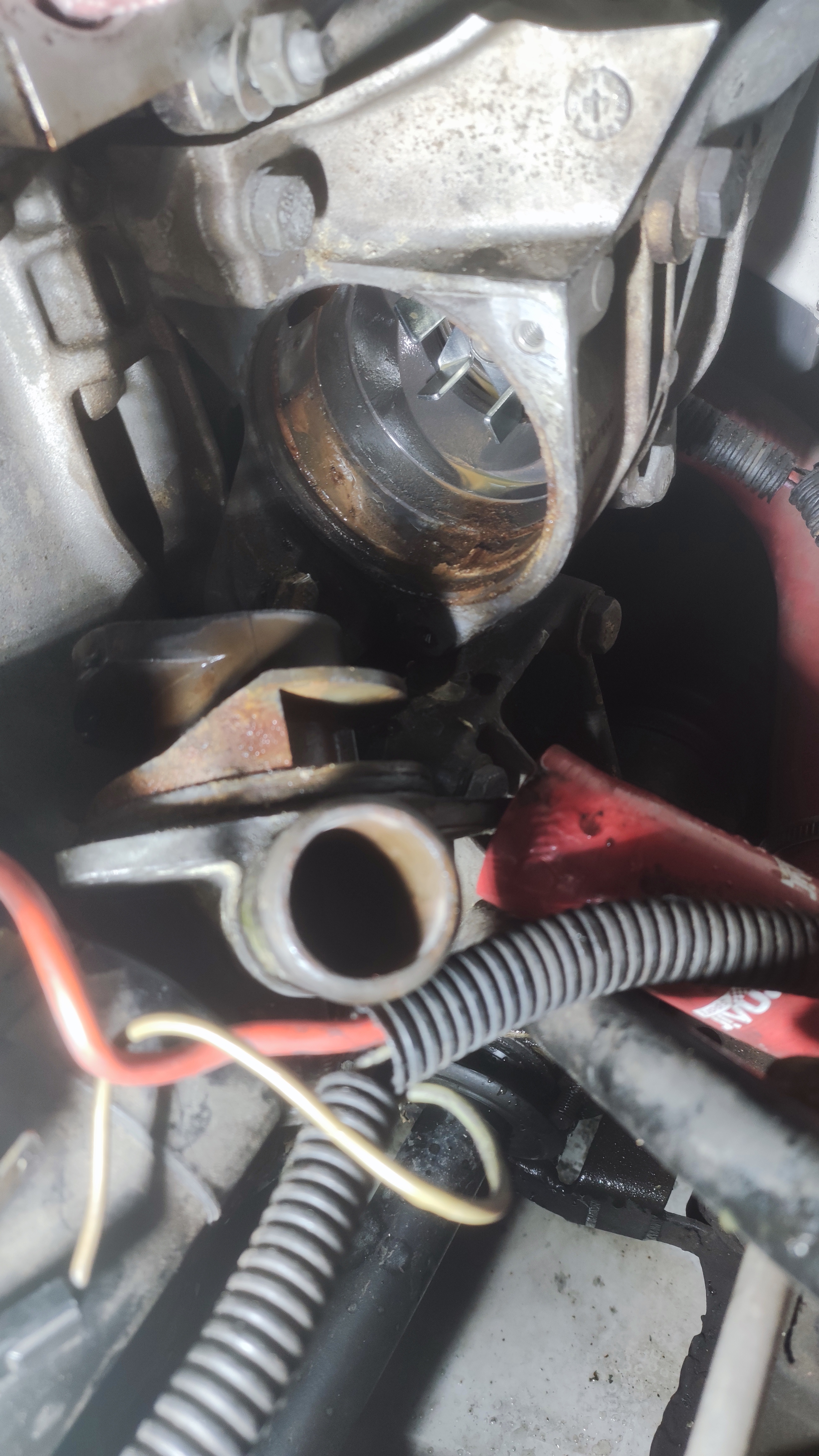

Suite
