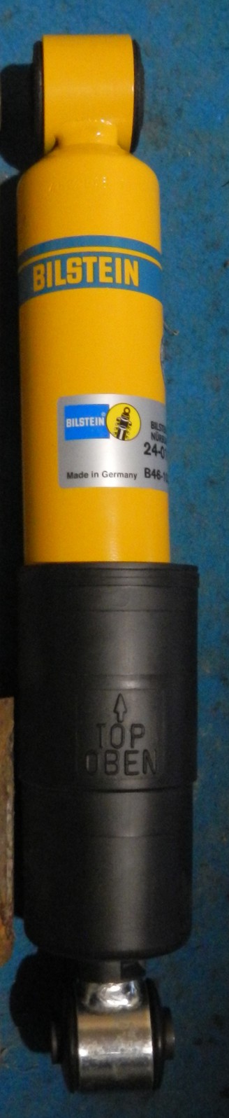

Petite question: quand vous voyez écrit "Top" (traduction anglaise de "Haut") avec une flêche qui montre une direction, vous avez envie de monter ça comment ? :D

Re: Problème amortisseur B6 neuf - pas de détente
Il faut que ton corps d'amortisseur soit en haut / la tige en bas comme ça la tige est toujours lubrifiée

…Donc comme sur la photo, la partie chromée en bas ?…c'est comme ça aussi que je comprend ce "Top"…
……Beh nON ! C'était le piège, Mouahaha :D T'es obligé de le retourner car les vis de fixation haute et basse (et donc les trous de l'amorto) ne sont pas du même diamètre=ça fait détrompeur, impossible d'inverser ; c'est donc la partie chromée en haut, et l'indication "Top" est erronée.
Tu me dois un gage…envoie-moi 4 extensions de rallye, et on est quitte. :p

Et tu as une indication TOP sur le corps aussi ?
Lex a des Bilstein de chez Viarouge et le corps est en haut. ^_^

Non rien vu sur le corps
Si c'est des amortos préparés ça se peut, il "suffit" de changer les entretoises dans les silentblocs de fixation… après ça me parait plus logique de mettre le soufflet en haut pour pas qu'il récolte la merde…et les avant c'est pareil la tige est en haut, pas de problème de lubrification.. m'enfin ptèt que Bilstein a pas l'habitude :mrgreen:
