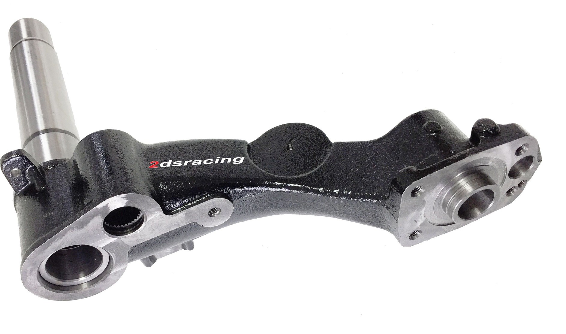

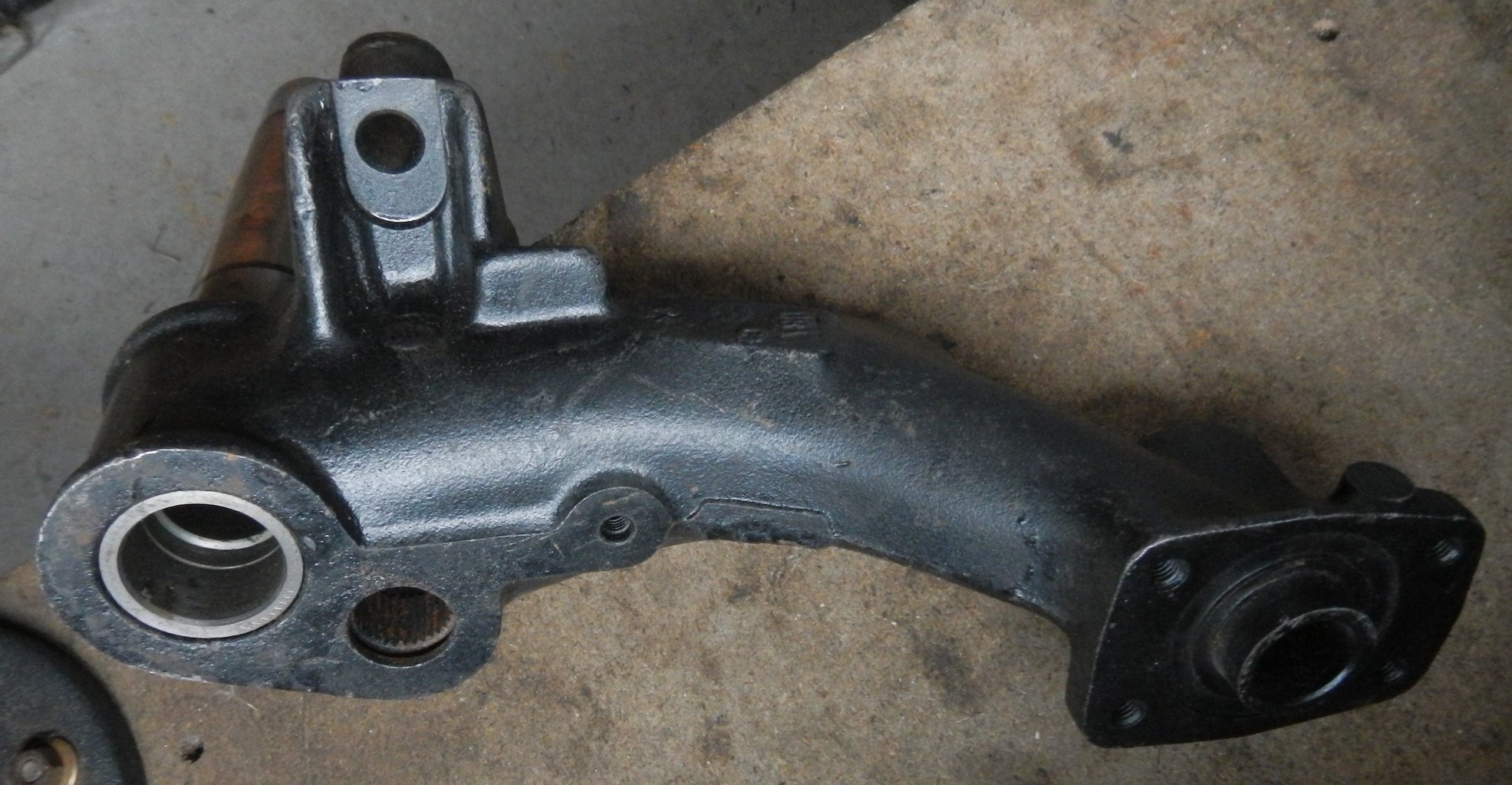

Mon bras arrière G (train ar à disques de gti 1.9l) ayant trop de carrossage (gordini malgré roulements/axe/fusée neufs), j'ai commandé un bras chez 2DS qui me paraissais neuf (livré monté avec axe):

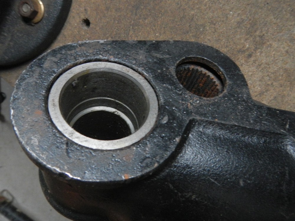

130€ plus tard je reçois ça:
C'est clairement un bras d'occasion qui a été repeint vite fait et mal stocké, rien à voir avec la photo. :blink: :angry:
Donc je l'ai mauvaise car:
1- c'est de l'occase dans son jus
2- c'est pas un bras de GTI (pas d'1.9l) vu le marquage "C84" ; je m'y connais un peu :p :

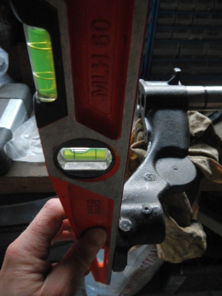

Je pensais que d'origine il n'y en avait pas et que mes 2 bras en stock étaient dans les choux, mais bizarrement ça a l'air d'être le même que celui que j'ai reçu… :unsure: :
J'ai serré le bras à l'étau et mis le plan qui reçoit l'axe à la verticale, ce qui me permet de voir le carrossage au niveau

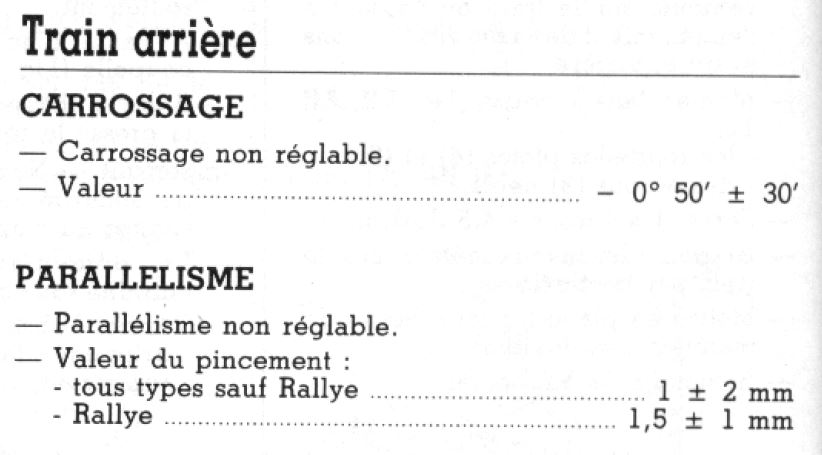

Dans la RTA il y a ça:

Et qu'est ce qui fait la précision de la pince arrière sur une rallye vis à vis de tout le reste de la famille 205 ?

Donc il y aurai bien un léger carrossage négatif d'origine.
(ma RTA Haynes diesel indique les mêmes valeurs mais je ne l'écoute plus car truffée d'erreurs, il suffit de voir les données de pince aléatoires comme le remarque jean :rolleyes: :

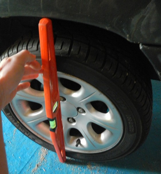

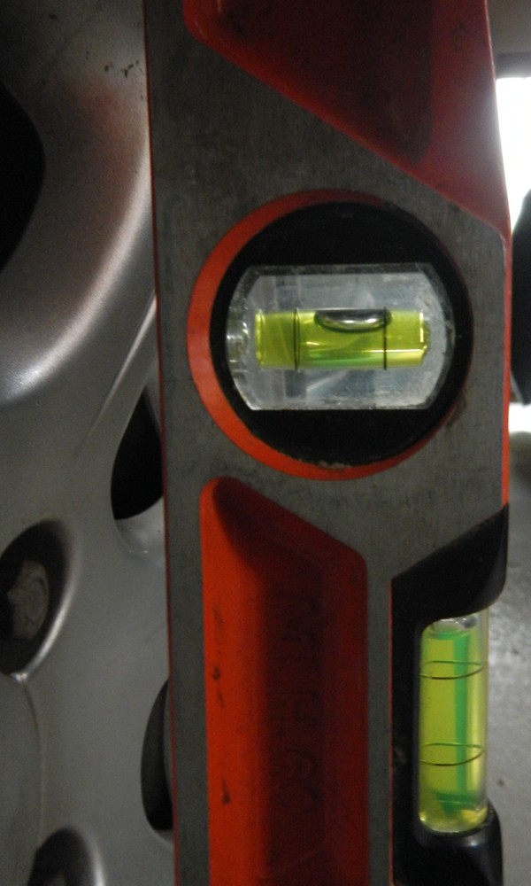

En mettant le niveau contre les flancs de pneu ça donne une indication du degré de carrossage (sur dalle de niveau avec une bonne pression de pneu égale):
A droite léger carrossage:
A gauche carrossage trop important:

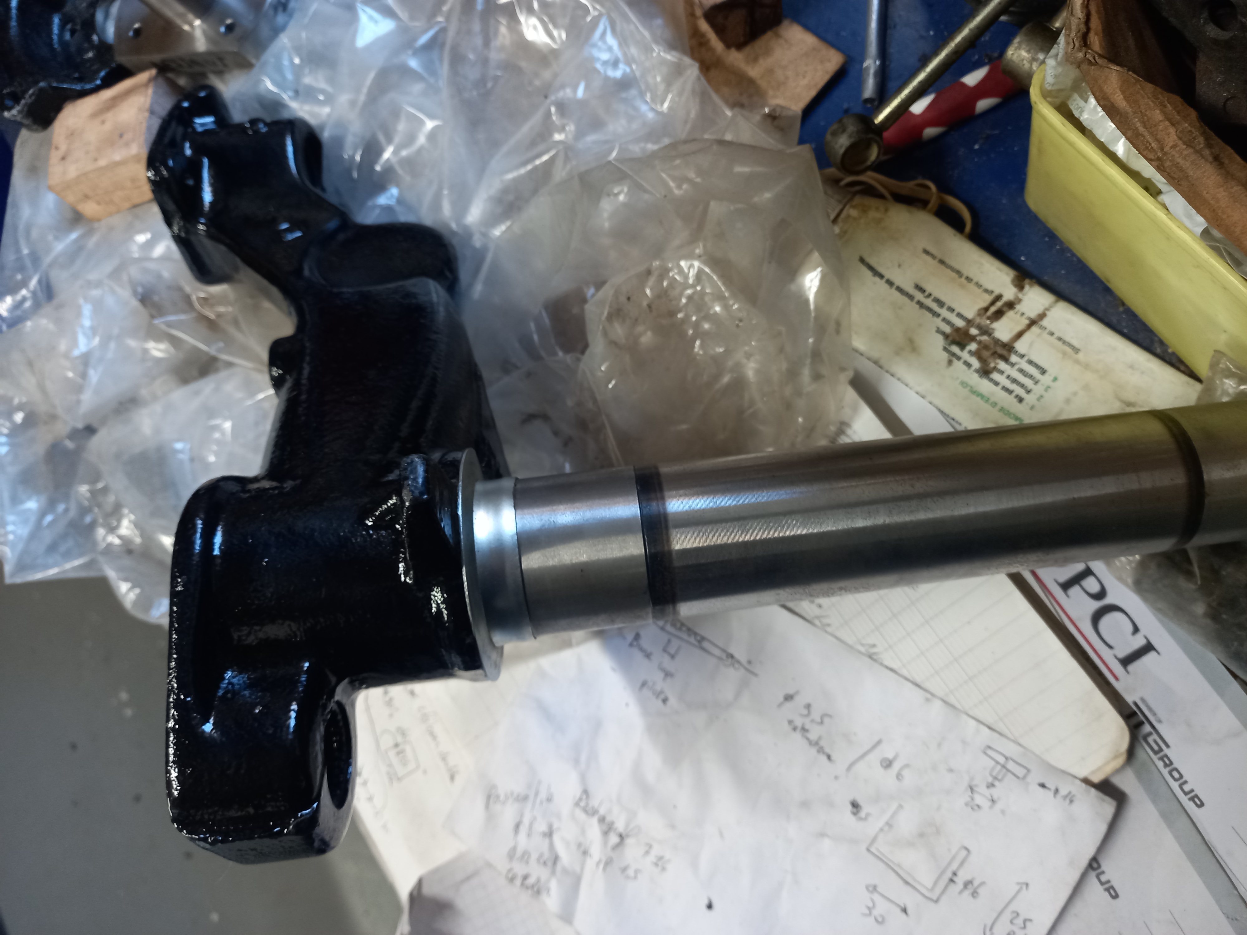

Sympa l’axe de bras enfoncé à fond !!!
Et c’est quoi ce trou après l’emplacement de la fusée sur le bras de la première photo. ?? :blink:
Joli la rouille sur un produit "neuf" :mrgreen:

Teelck a écrit : 27 juin 2023, 13:12 Sympa l’axe de bras enfoncé à fond !!!
Je ne savais même pas qu’il y avait plusieurs ref de bras suivant les spécificités des autos !!
Capteur ABS....C'est pas un bras de 205 <_<
L'axe est bien en retrait de 2mm, c'est la photo qui trompe l'oeil.
À aucun moment il est écrit "neuf" … mais ils n'indiquent pas non plus que c'est de l'occasion, et la photo n'est pas contractuelle c'est ce que je trouve dommage: procédé de vente un peu limite.

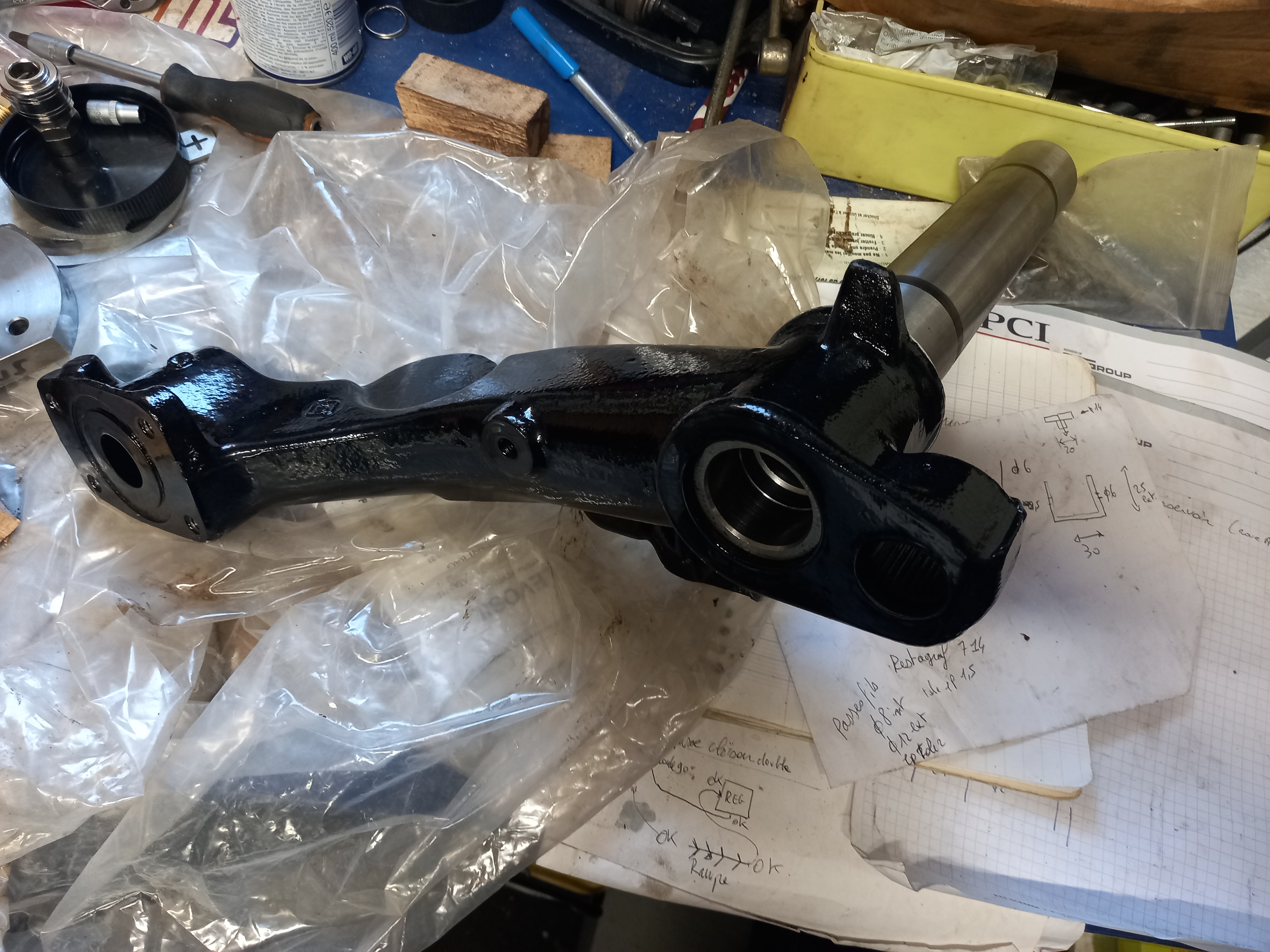

Et j'ajoute qu'il est très sympa et t'explique bien ce qu'il te faut pour ton montage.
Je lui ai pris un kit bras complets (bras axe et fusée) pour 205/306.... il y a même les supports d'étriers avec le trou pour le capteur ABS mais je remettrais les miens.
Après c'est aussi des bras d'occasion (G85, pas de rouille sur ceux que j'ai eu par contre :ok: ) avec un coup de peinture. Le rendu est bien. :ok:
J'ai juste déballé et posé sur l'établi pour le moment, pas eu le temps de faire plus pour les moment.

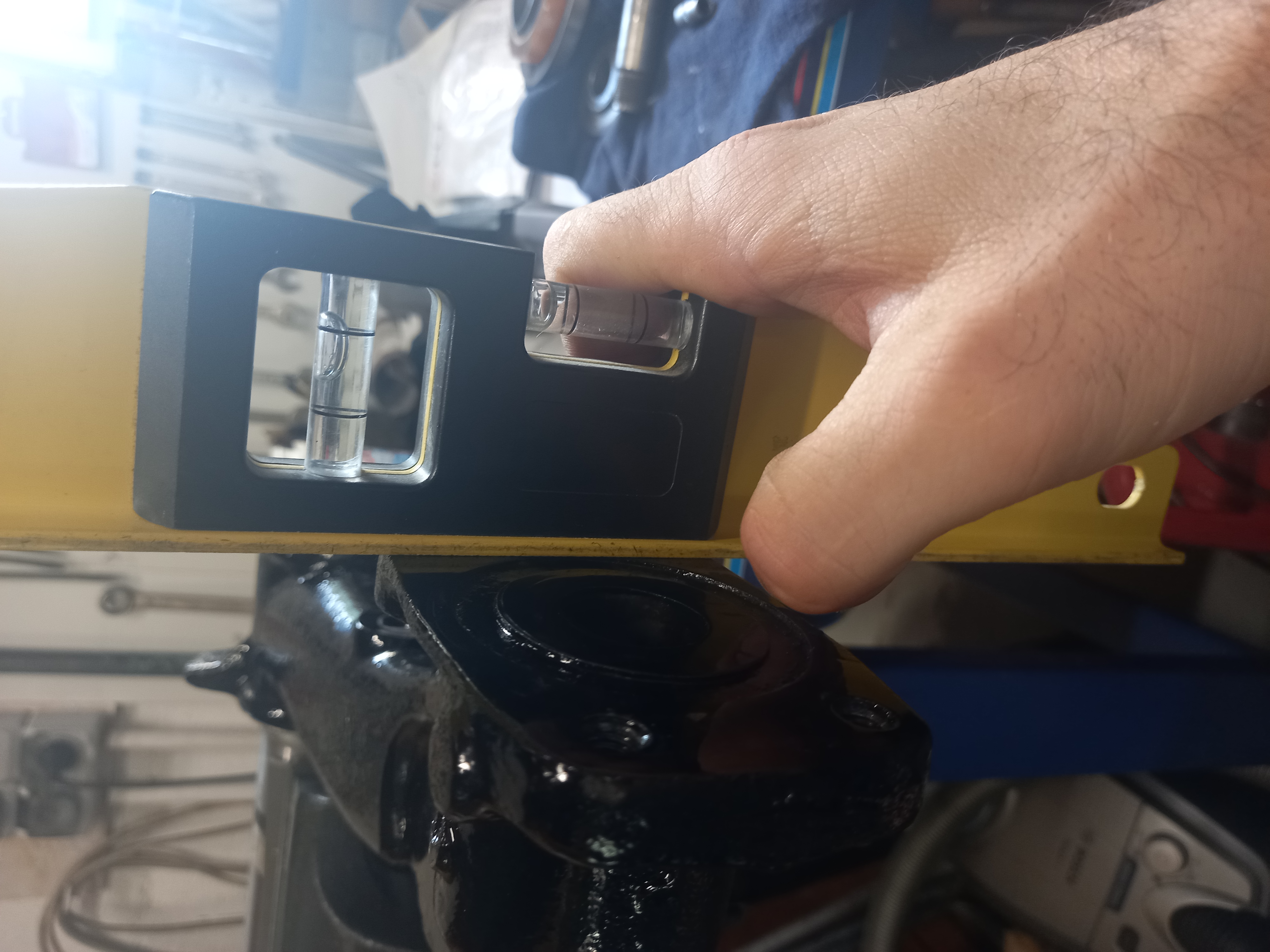

Sans doute "C85" … si t'as le temps de mettre à l'étau et contrôler le carrossage au niveau, ça permettrait de voir si on est pareil au positionnement de la bulle (je suis à 1 quart de la bulle qui dépasse du trait… sur 3 bras)
(Forum 205 TD)
Messages : 4068
Has thanked : 33 times
Re: Pbm Bras ar 2DS: de l'occasion & du carrossage
Sûrement C85 :lol: il était tôt et la peinture brille :mrgreen:
Si j'ai 5 min je te fais ça, mais c'est pas gagné :blush:

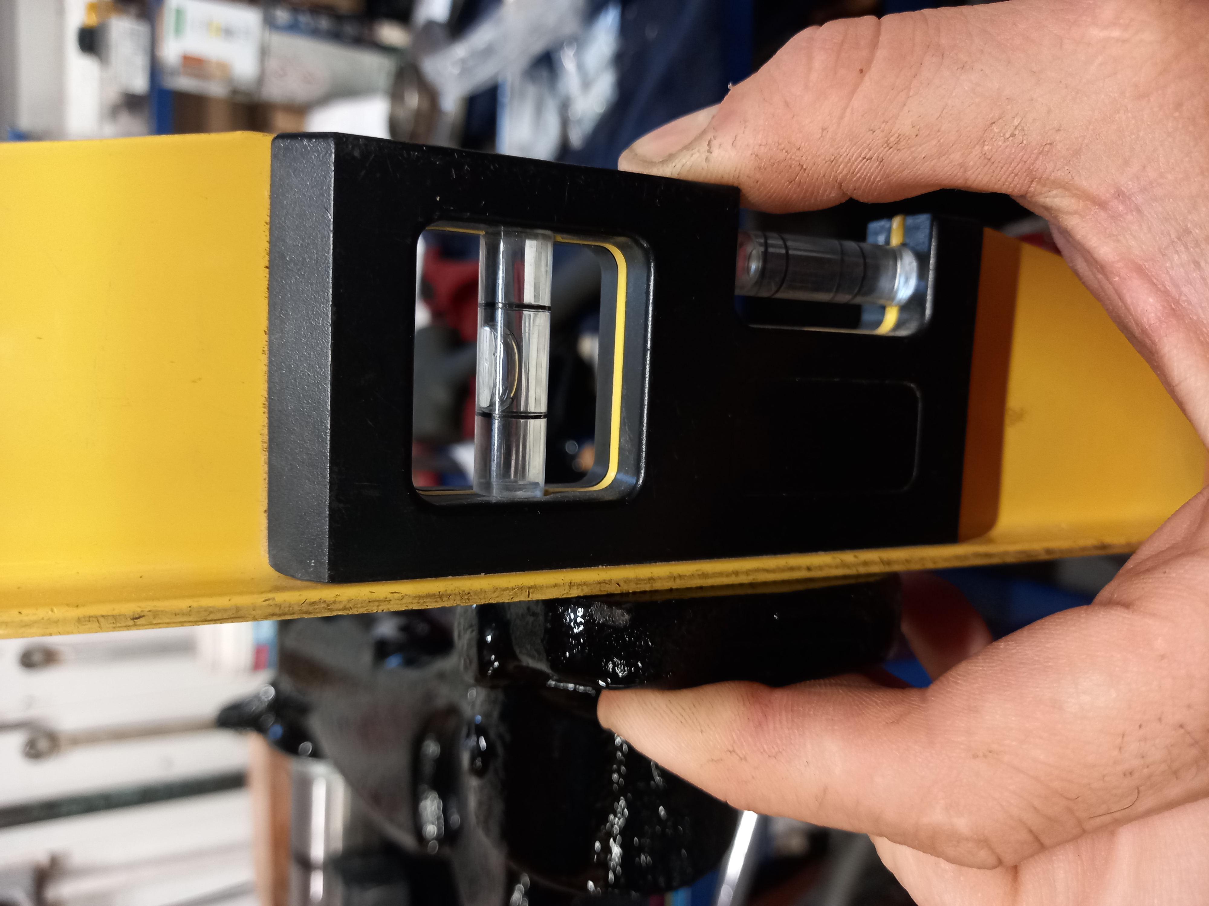

Bon bah voilà.

Yannou a écrit : 28 juin 2023, 21:37 Bon bah voilà.
Voilà la réponse de Da-maye. Il n’arrive plus à poster de messages. "_"
"ça marche pas ton truc, l'axe n'est pas droit (plus large à sa base) donc ne peut être pris en référence sur sa longueur :blush:
(perso j'ai pris le plan derrière l'axe là où va le couteau de barre stab: mis à la verticale, et j'ai serré gentiment au niveau de la fixation d'amortisseur avec un chiffon contre les mâchoires de l'étau)"
:blush:

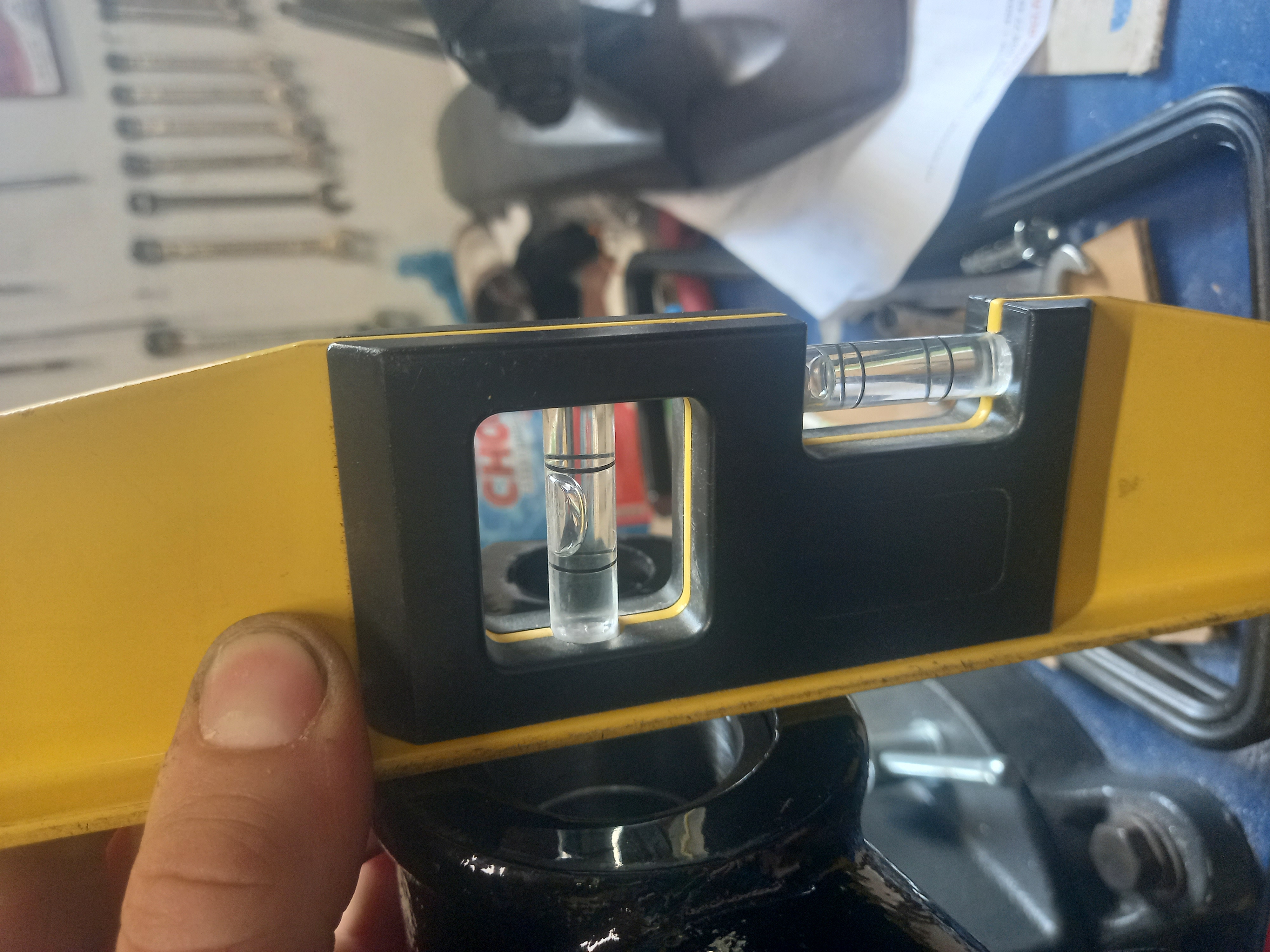

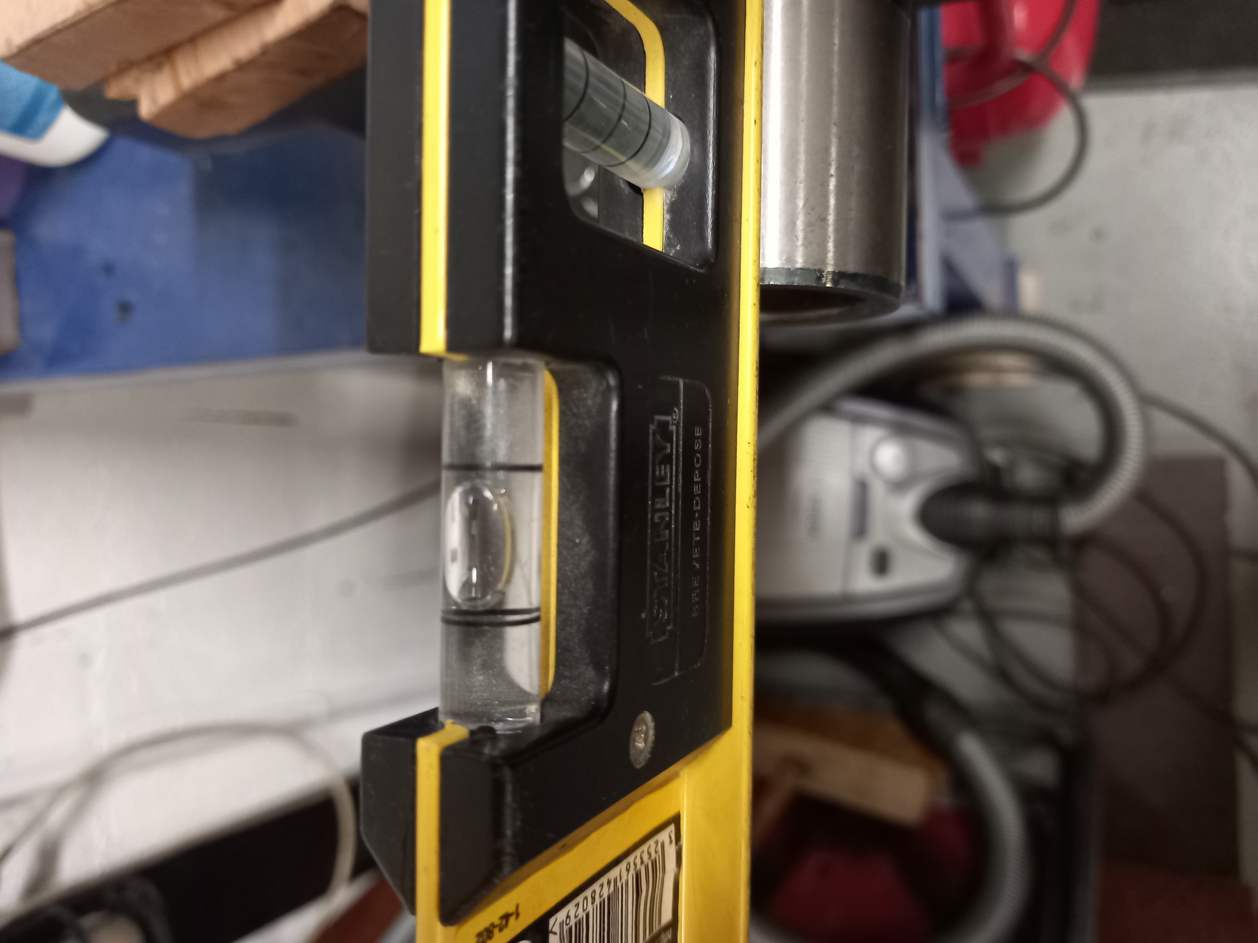

Messages : 4068
Voilà, j'ai pris sur une partie lisse, je n'avais pas fait gaffe à la partie conique.
La bulle à quand même tendance à tirer sur la droite
