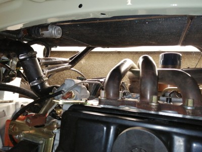

Bonjour a tous,
actuellement sur le moteur de la 205 rallye j'ai une modine mais ou vont les tuyaux de cet échangeur ???
Je suis vraiment paumer et comme je veux respecter le constructeur; j'espère que j'aurai une réponse ou une photos.
Merci par avance Papy 08

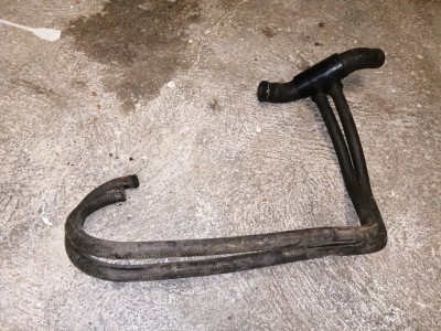

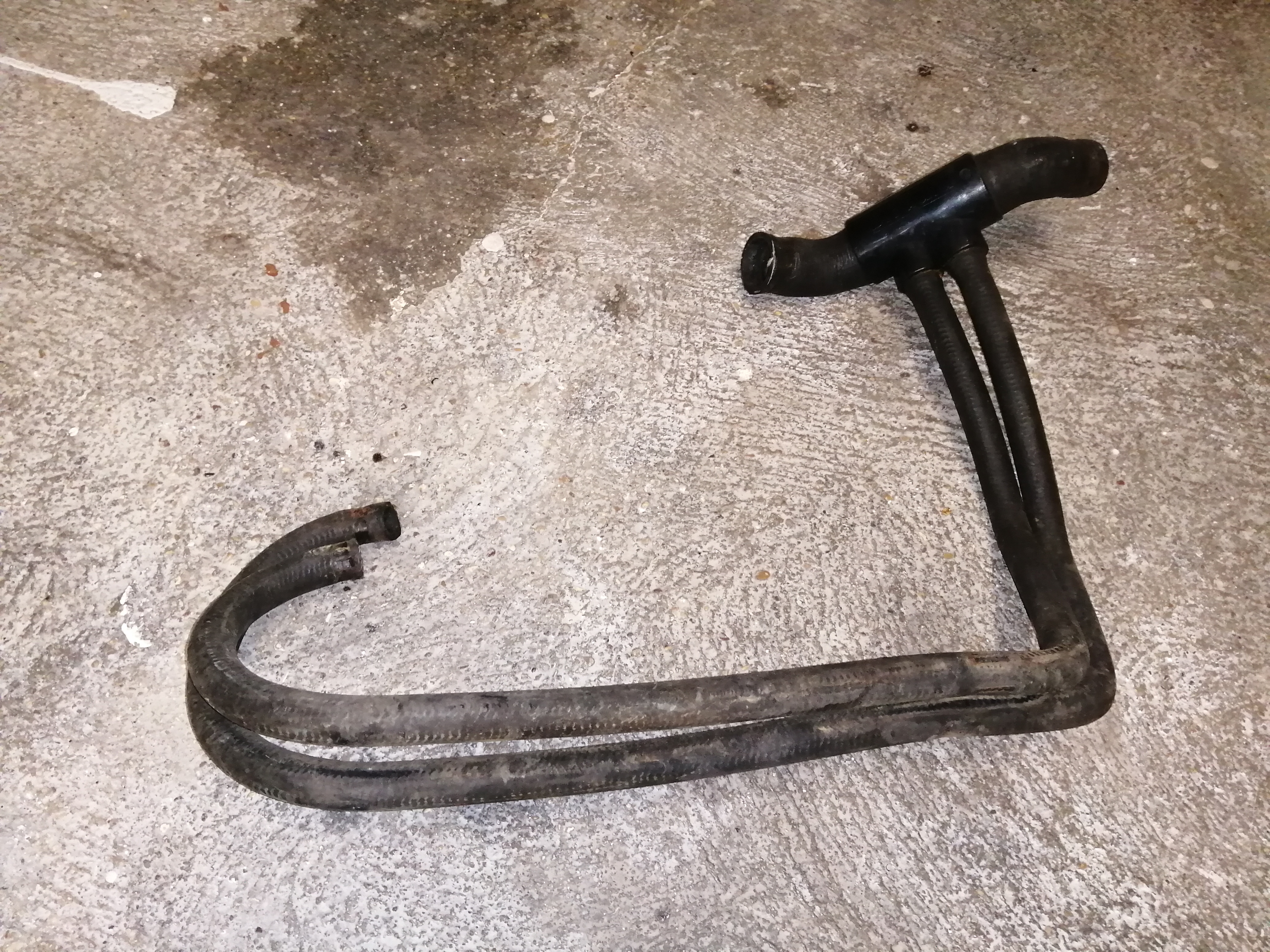

Salut, voilà une photo depuis la modine ça va au radiateur et sur le boîtier d'eau vers le calorstat :ok:
Durite d'origine
Durite d'origine
