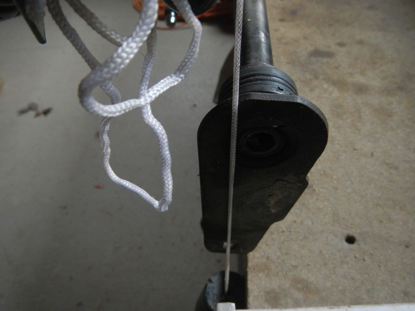

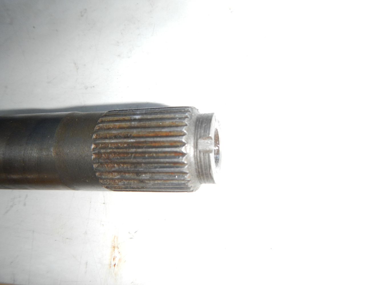

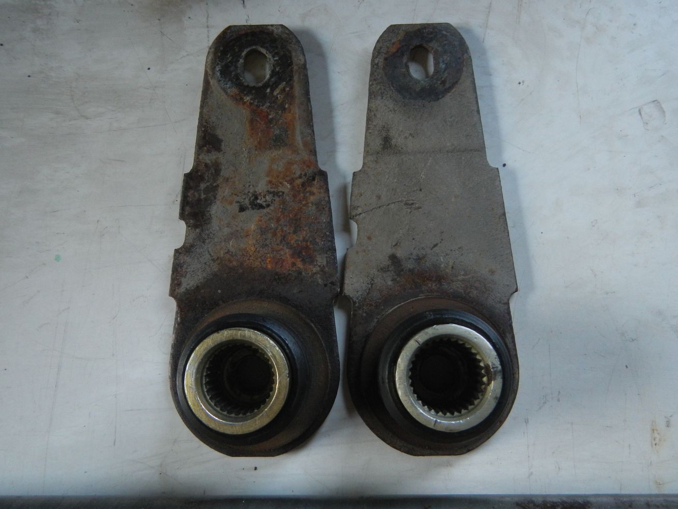

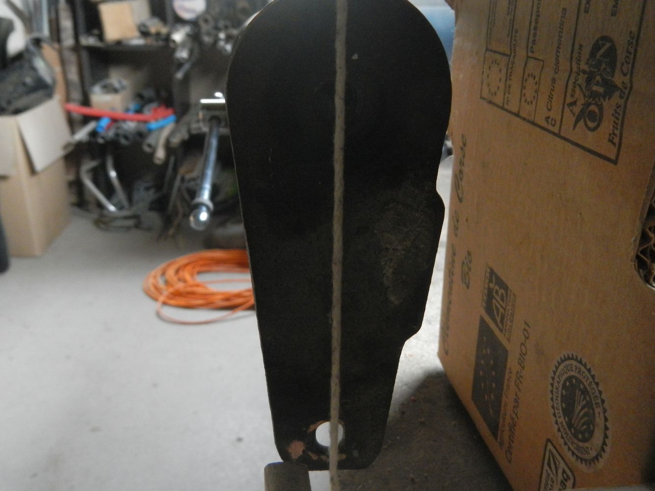

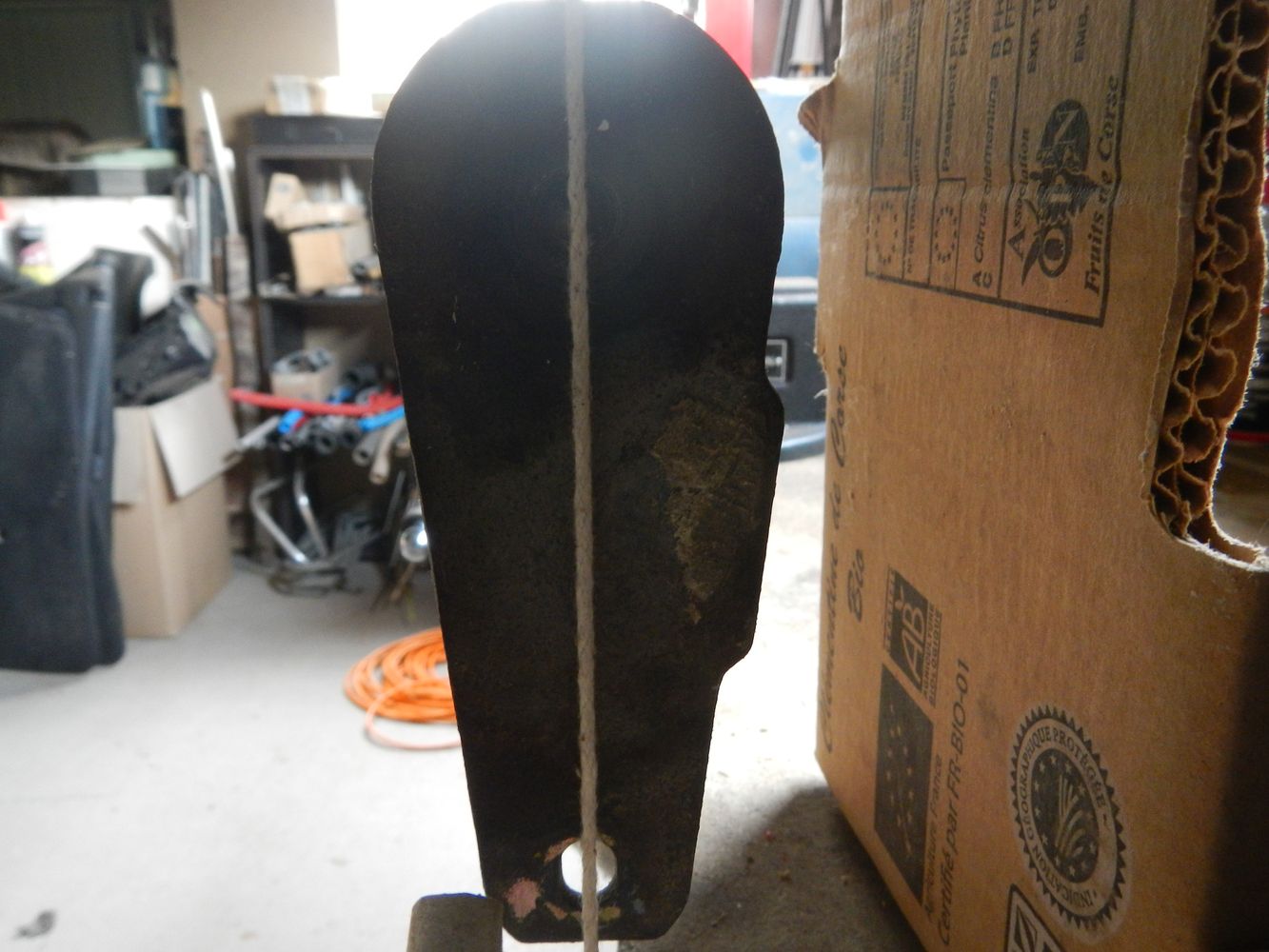

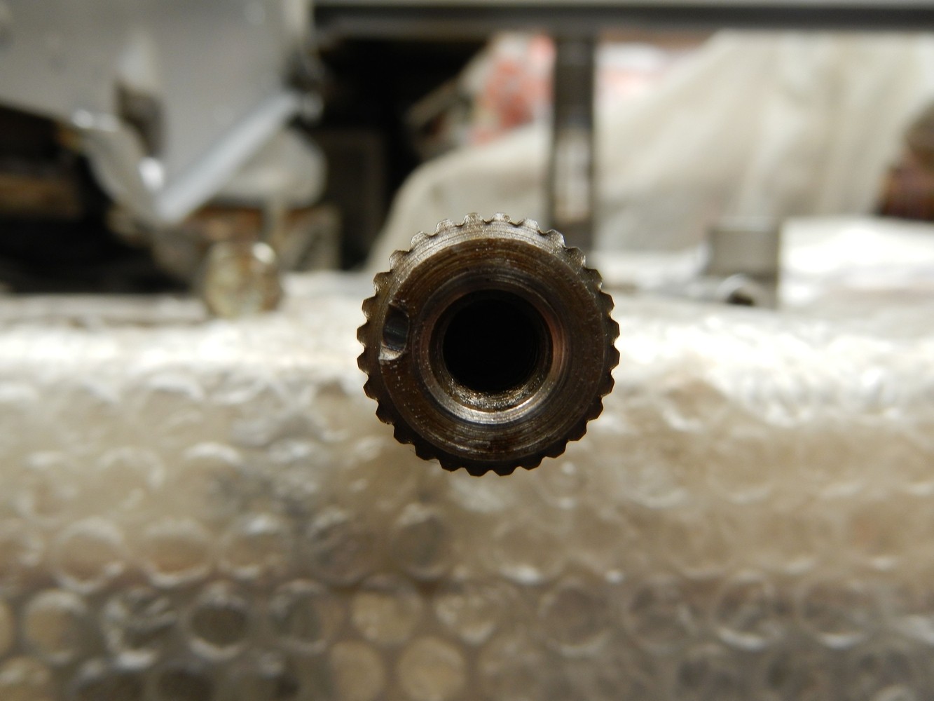

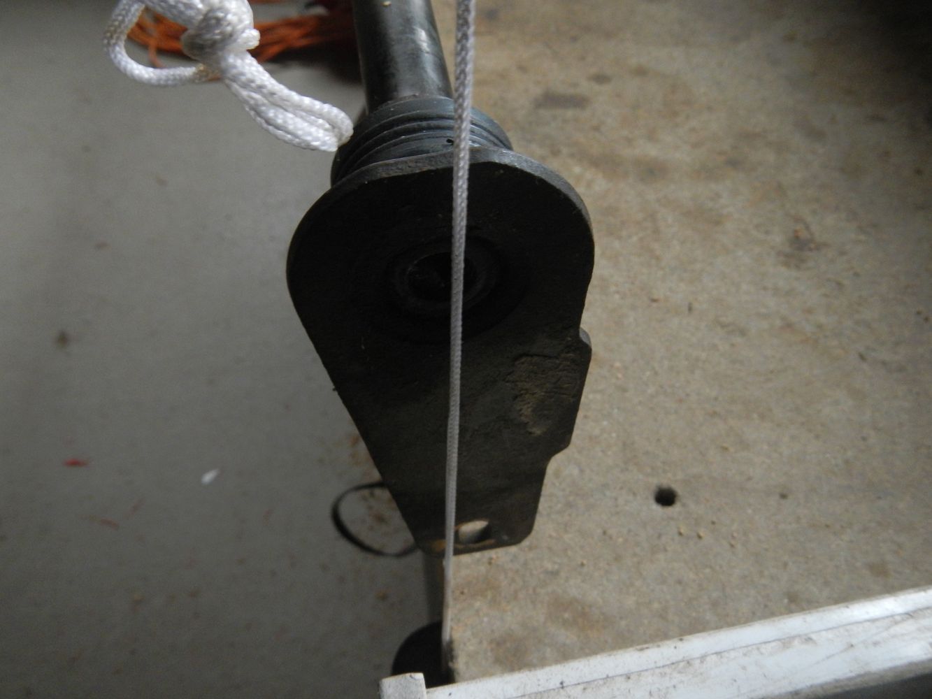

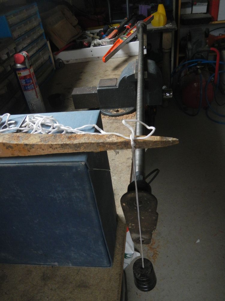

Je viens de regarder.J'ai 2 trains arrières démontés. Un origine et un 309 gti
J'ai bien le repère sur les 2 barres
Sur 2 couteaux ( les gauches donc...) , j'ai 3 petits repères, tiercés (à 120°). Je n'ai pas le repère double que tu montres.
Du coup, je ferai gaffe au remontage.

Re: Repère couteau G barre stab ?
Bien sûr qu'au démontage, j'ai.... oublié de regarder s'il y avait des repères.
Je vais faire comme toi pour le remontage, à tâtons pour retrouver le bon positionnement.
